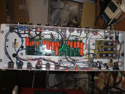

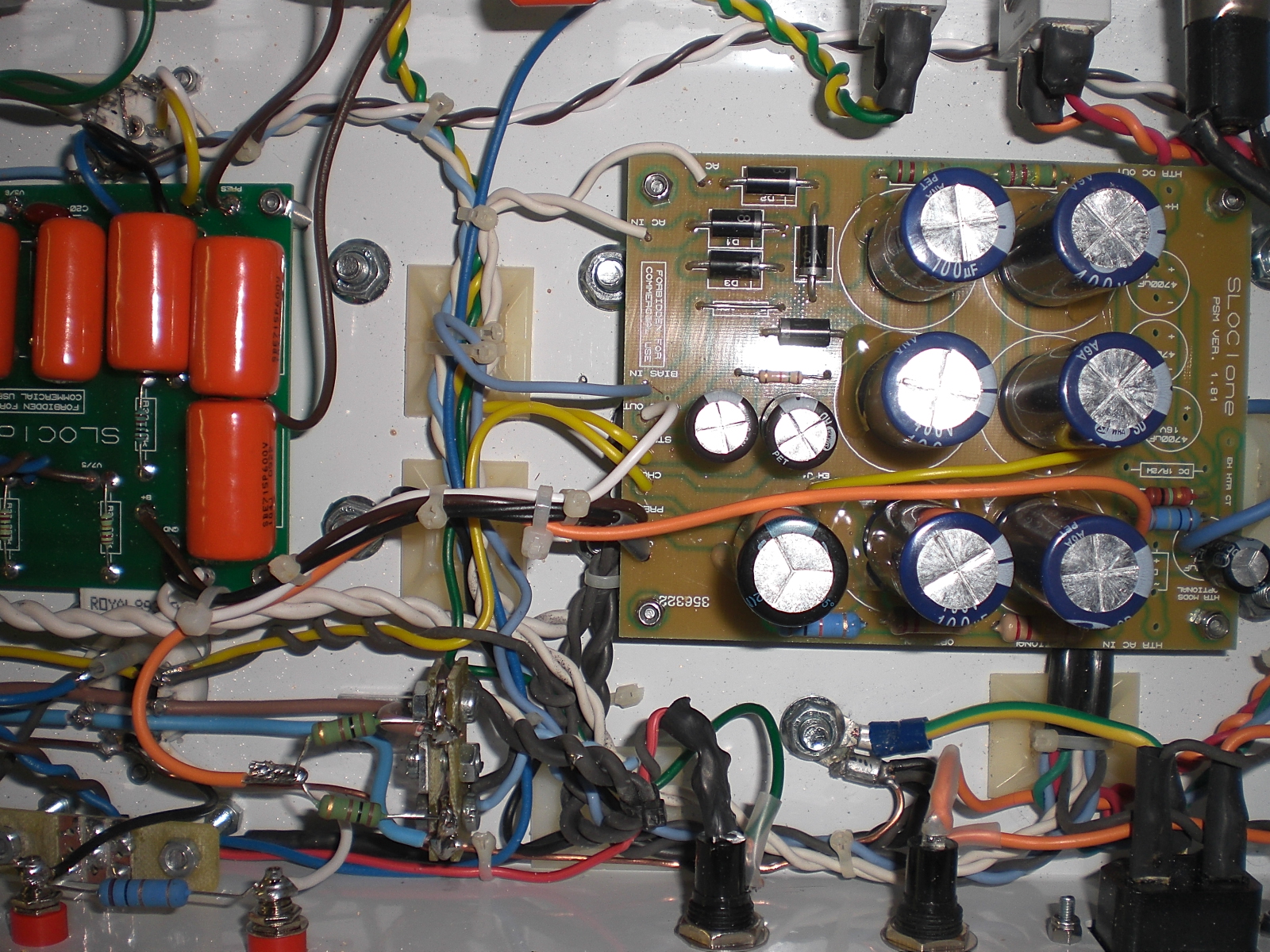

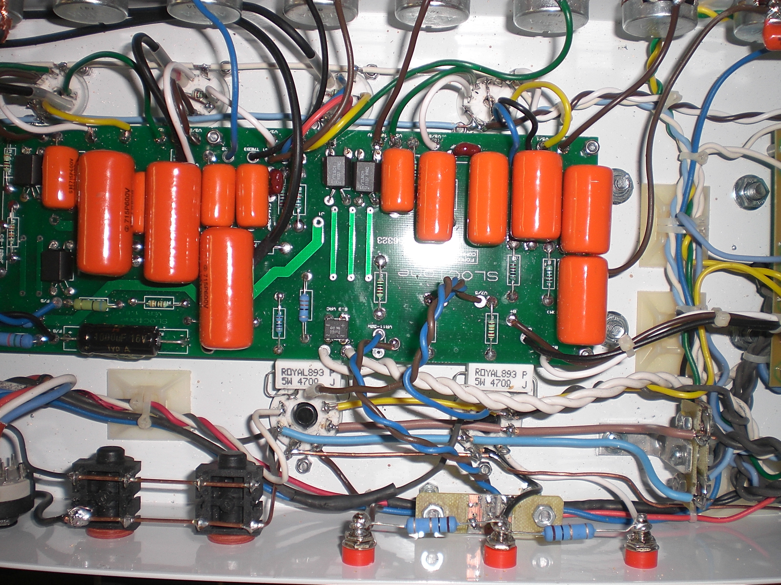

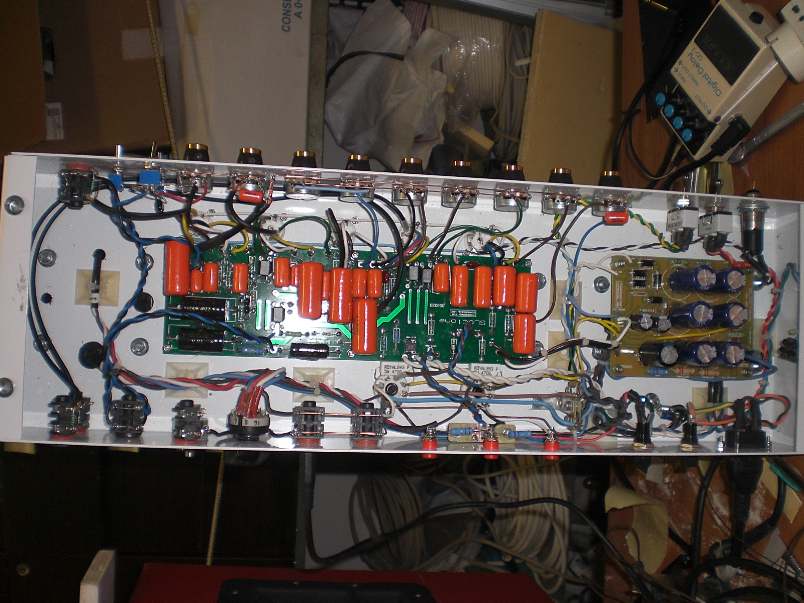

Eccomi ... ho provato a fare un video ma non sò come caricarlo ? Per il momento allego altre foto domani poi farò un'altro video ...
Allora riassumo cosa è successo e metto anche gli episodi inediti :) Quando ho acceso l'ampli si e messo subito a fischiare ... ho pensato subito che erano gli anodi invertiti ...e così e stato .... accendo di nuovo ...muto ed anche lì immaginavo ... J1 e j2 ... infatti mi mancava un ponticello ... e fino a qui in 5 min me la sono cavata ...Poi l'ampli sembra funzionare ...ma c'è un trrrrr troppo marcato che non è normale , soprattutto sul canale overdirve sul normal e sul crunch se non alzo a volume 6/7 è meno evidente .... qui ho trovato alcune cose... la prima era il SALDATORE !!!! la stazione saldante mi faceva una parte di questo trrrrrr.... la seconda cosa che ha attenuato parecchio questo rumore .... ho provato a mettere le due resistenze da 100 ohm collegate tra i filamenti e il circuito HE nel punto dove ci sono la resistenza da 1M e quella da 100k in effetti il rumore si è attenuato di circa il 60/ 70 % ora è suonabile :) però resta sempre un pò di rumore che sembra derivato sempre dall'alimentazione o almeno credo !!!! come sempre si nota quando alzo il volume ed aumento il gain..... per il resto sembra funzionare tutto .... è possibile che devo mettere qualche filtro sull'alimentazione di rete ? come posso provare al volo per vedere se è quella ? Comunque adesso sto parlando di un ronzio molto meno forte magari siamo anche nei limiti ... provo a fare degli mp3 visto che il video non riesco a caricarlo .....

Allego foto !!!

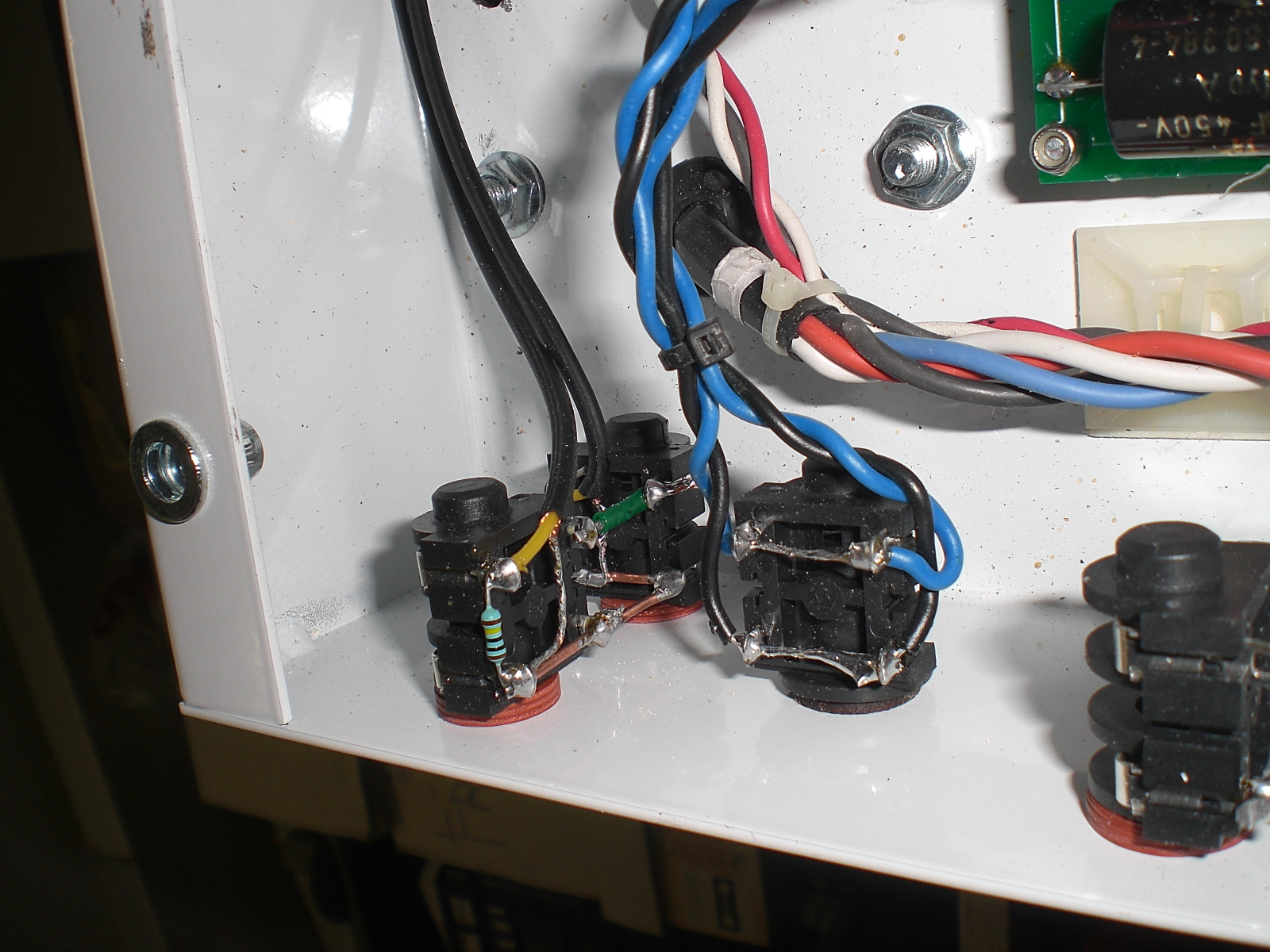

Messaggio da oisselatool » 29/03/2012, 22:30
ancora foto !!!!

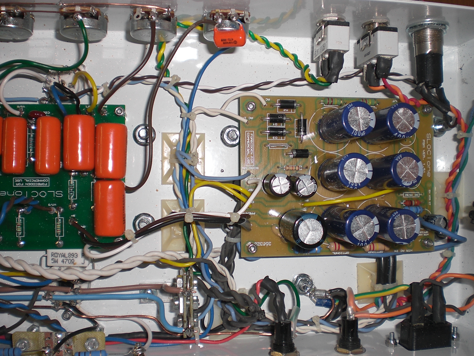

a) Vedo che i filamenti delle valvole di pre non li hai twistati. Twistali immediatamente e falli camminare il più vicino possibile all'angolo dello chassis e vedi che riuduci di un altro bel po il rumore.

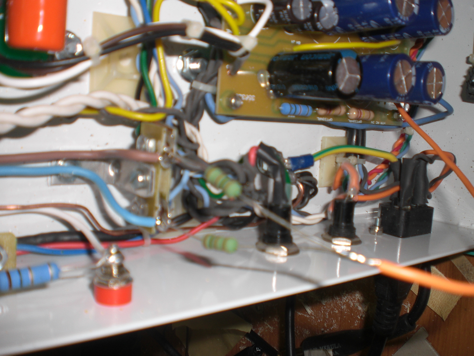

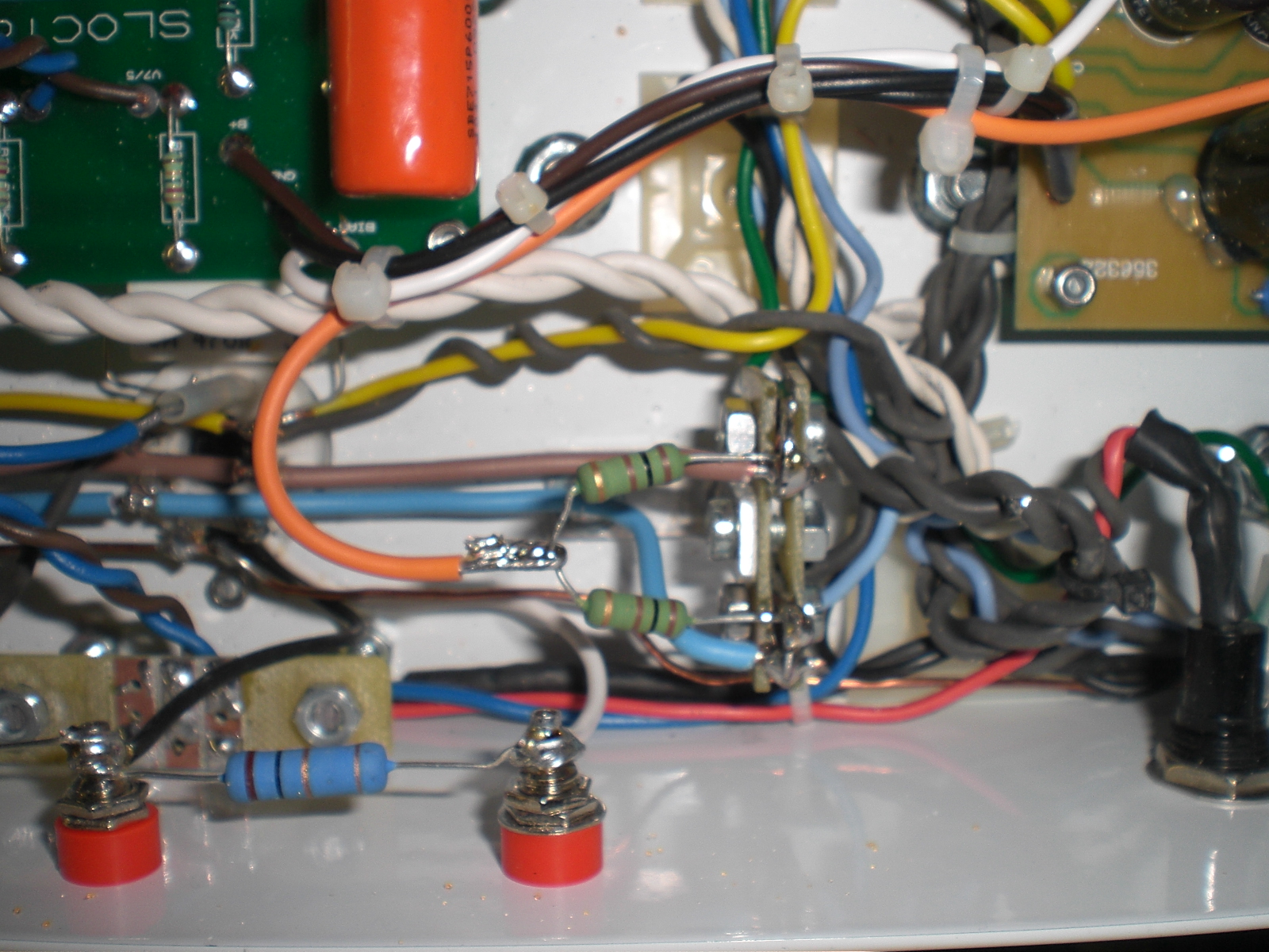

Messaggio da oisselatool » 29/03/2012, 22:37
E queste sono dopo l'aggiunta delle resistenze da 100ohm, ho messo il filo arancione così si vede meglio :)

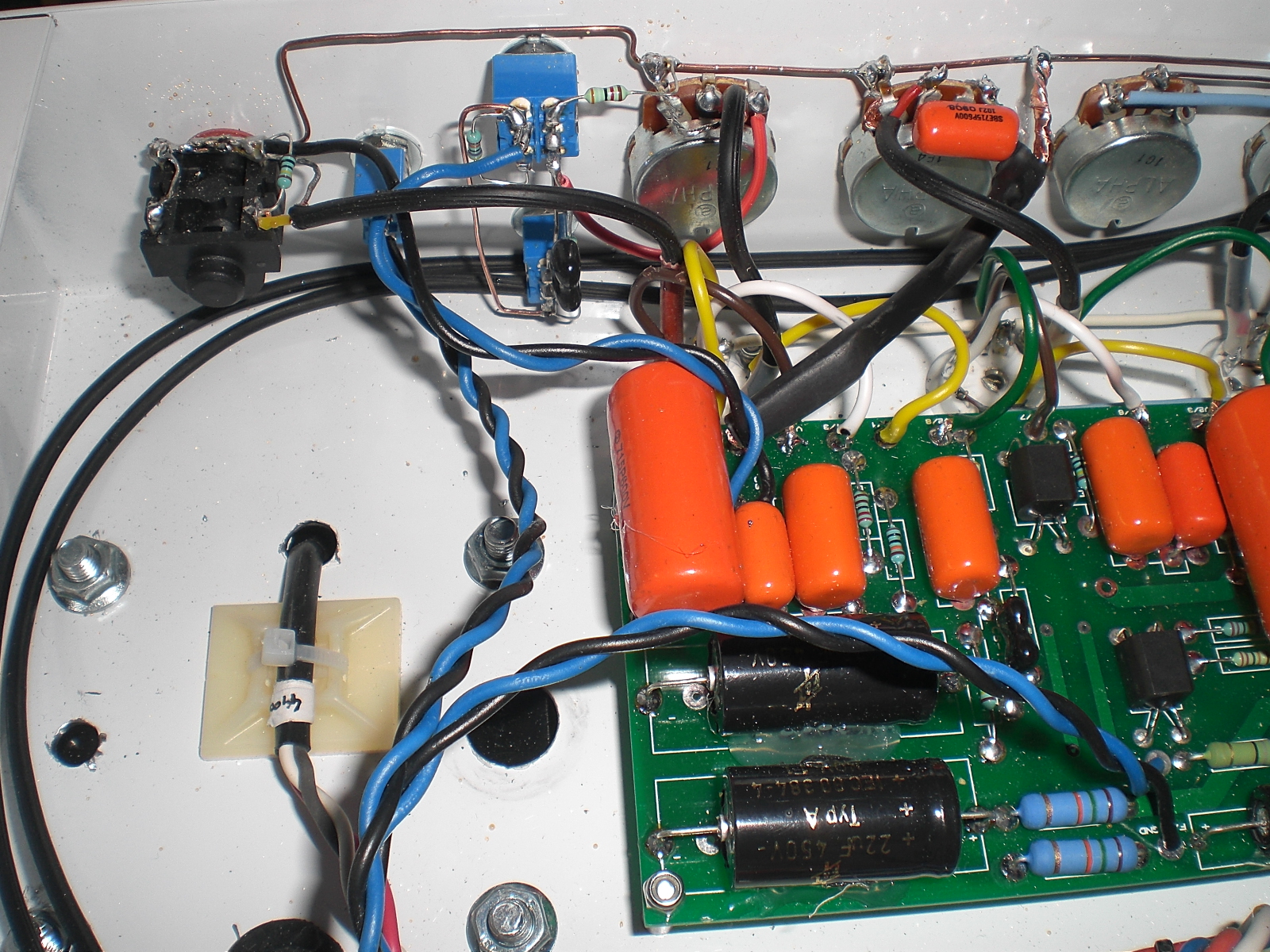

c'è un cavo blu, quello che va al pot 10 (dovrebbe essere depth se non erro) che bassa bellamente in mezzo ai cavi dell'alternata tra le due basette!!!! toglilo da lì, e fallo passare da tutt'altra parte!!!!

Al massimo non lo fanno sul finale, ma sulle valvole di pre è d'obbligo.
Ad ogni modo da quello che mi dici mi sembra di capire che il rumore si sviluppa nei primi stadi (anche perchè aumenta con il canale OD).
Il problema è quindi molto probabilmente ua irradiazione AC: Sposta il cavo del Deth come suggerito da ciccio e twista per faro quei cavi :pasc:

=) io non intreccio i cavi del preamp, e li alimento in Elevated AC.
Se li tieni adesi allo chassis puoi tenerli rettilinei, intrecciando quelli più sguaiati. =)
