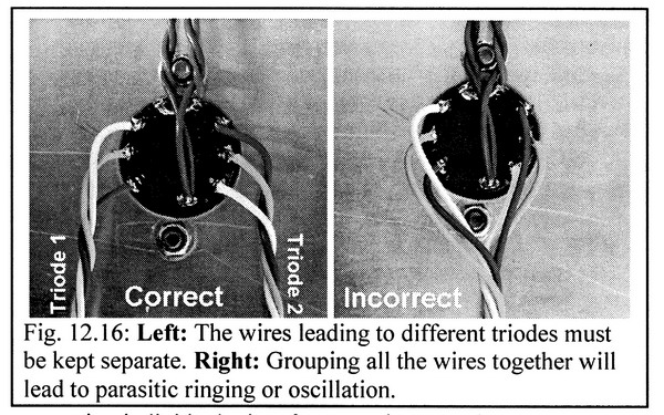

Per i pot che hanno iniziato a gracchiare, sei sicuro di non aver omesso qualche condensatore o che non ci sia un condensatore in perdita e quindi arriva DC sul pot ?
Per il wiring dei tubi ho visto nella foto che hai postato come vanno i fili dallo zoccolo alla relativa basetta
prova ad usare il sistema indicato nell'immagine qui sotto
in generale prova ad usare cavetto schermato (il più corto possibile) per gli input dei primi stadi
Per la questione suono che va e viene hai provato altre valvole e controllato le saldature ?

Re: PreAmp Stereo
novita!!
le due resistenze da 100 ohm dei filamenti si erano desaldate e non me ne ero accorto!
risaldate, e l'amp è silenzioso come un pesce
il pulito fa che è una favola, volume e gain al massimo, anche sul finale, e non ronza nemmeno per sogno...
il distorto ronza un pò solo col gain al massimo...ma presumo sia normale XD
