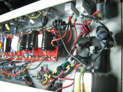

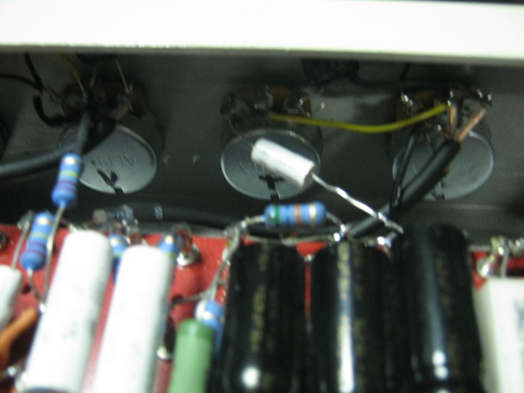

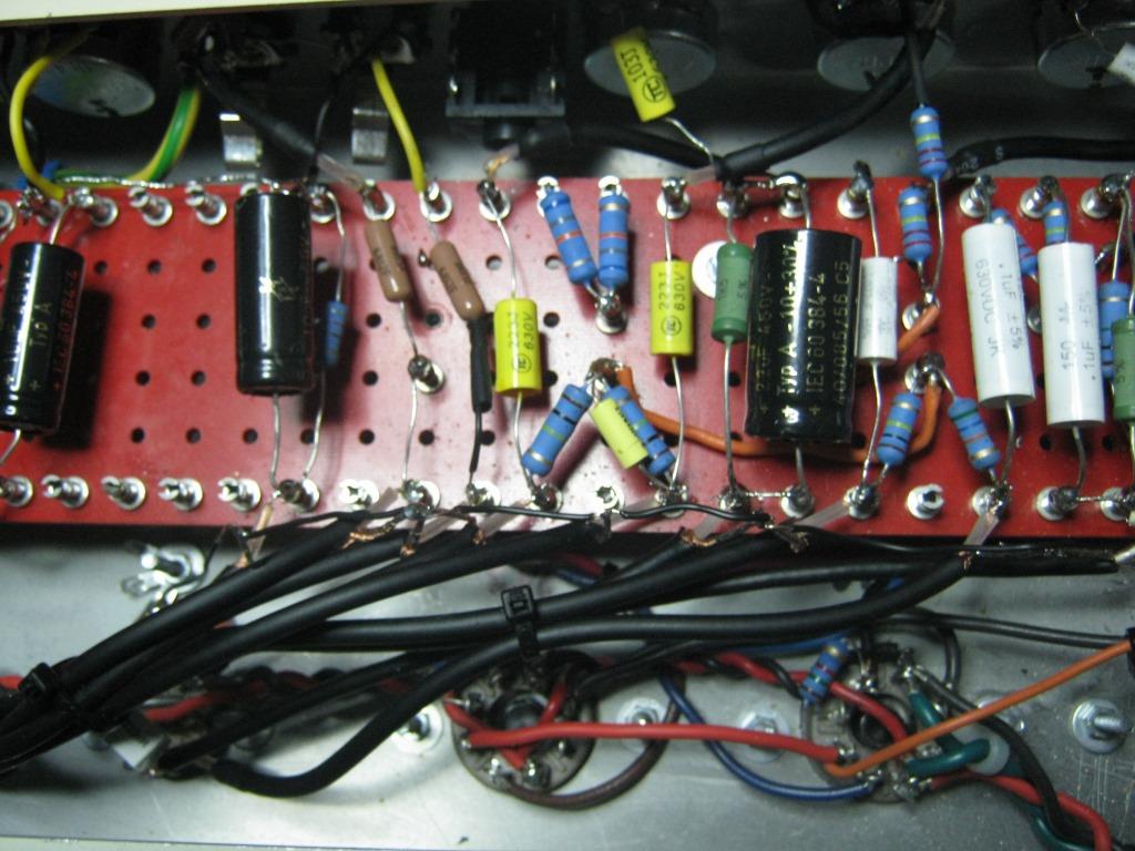

ho provato a schermare i cavi del pre ma non ho risolto il problema.
ho provato a togliere un po di gain togliendo il cap da 22 uF in parallelo alla resistenza da 820 ohm ed ho messo uno da 10 uF.nulla

la tensione dei filamenti a cosa è riferita?
hai il tap centrale sul TA oppure usi le due resistenze da 100 ohm verso massa?

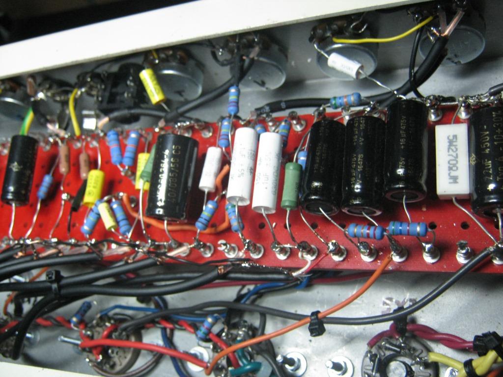

Re: FENDER TWEED O PRINCETOWN??

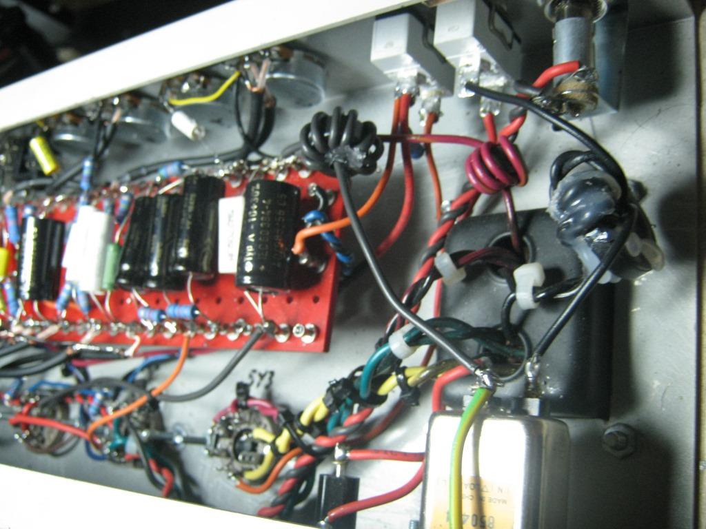

la treccia dei filamenti che passa attraverso le valvole mi piace poco..
meglio farla correre sul bordo dello chassis.
ed anche la connessione della presa IEC allo chassis deve essere fatta in prossimita della presa stessa.
ed in terzo luogo credo che tu abbia fatto troppe mod già in partenza, sarebe stato più facile debuggare un qualcosa che sai che funziona e poi applicare le mod una alla volta, io comincerei con l'escludere il S/R.

vedrò di rivedere la treccia dei filamenti.
ne farò una di nuova
il send return non è collegato ed alimentato. solo la tensione dei filamenti è collegata alla 12AX7. come mod adesso c'è solo quella del doppio controllo di toni con gli annessi volumi.

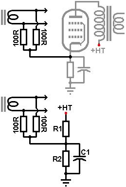

Se non l'hai già fatto, meglio elevare il riferimento di massa dei filamenti di un 40-60v
ragazzi ho sistemato per bene i cavi, intrecciandoli per bene, e schermato alcuni cavi. il problema dell'hum c'è sempre, è diminuito ma è ancora fastidioso comunque. ho provato ad inserire un distorsore e cosa strana, il difetto sembra molto diminuito.
proverò ad inserire sui filamenti di una valvola 2 resistenze da 220 ohm e i loro capi ad un riferimento qualsiasi intorno ai 40-60 v.
se non riesco a trovare la tensione che si aggira a questo range, debbo utilizzare una resistenza ??

Guarda le indicazioni sul tuo tread relativo al Champ

Ciao K
mi son rivisto il tread vecchio ed ho capito il concetto ma dello schema non mi è chiaro cosa siano Rdrop, e come fare il partitore resistivo.
son partito praticamente da ciò che sapevo e fatto nei precedenti ampli. ho preso 2 resistenze da 100 ohm collegandole sulle HH di una valvola e il loro capo a massa. l'hum è scomparso. bellissimo il suono pulito di questo ampli
si sente un debole fruscio all'aumentare del volume, da più della metà in poi, invece se si apre tutto il tono risulta diventare fastidioso.
facendo una ricerca in giro a riguardo, valve wizard ne parla di tutte le casistiche di filtri possibili per la 6,3 v.
http://www.valvewizard.co.uk/heater.html
da quel che ho capito, C1 il condensatore elettrolitico serve a filtrare rumori dovuti alla 50 hz quando l'ampli genera parecchio calore ed il rumore bianco è costante, e che la R2 non deve superare massimo le 100 k.
C1 è preferibile che parta da un valore di 10 uF o poco oltre.
la R1 la dovrei dimensionare a seconda della tensione anodica di riferimento scelta. secondo voi che valori posso inserire per fare una prova?

Se non sai calcolare un partitore resistivo, basta cercare in rete e trovi dei calcolatori
http://amps.zugster.net/tools/voltage-divider
Attenzione che la corrente che scorre non deve essere elevata, bastano pochi mA, quindi valori del partitore non troppo bassi
(vedi l'esempio che avevo postato all'epoca drel Champ)
Inserendo le due res, hai scollegato il CT dei filamenti da massa, VERO ??

ho fissato il valore di R2 di 82 K.(max 100 k)
R1 = 470 K.
Vin 307 VDC
Vout= 45 v
se invece R1= 220 K e R2 =56 K la tensione in uscita è di 62 v

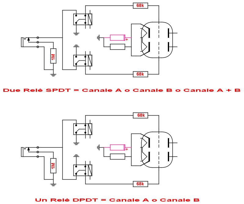

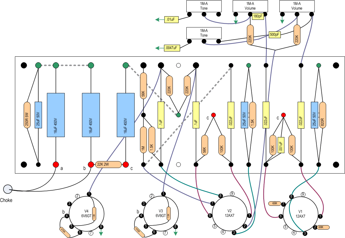

la mod dei 2 volumi separati è bella si, ma il problema è che se uno di essi è alzato crea hum a morire....
se voglio suonare con due puliti differenti non posso. debbo interrompere i cavi dei volumi che vanno ai caps di disaccoppiamento da 0.22uF??
Prova ad aumentare i mix resistor portandoli da 220k a 470k
oppure prova questo schema
ho provato a cambiare le mix resistor ma nulla.
anche con quelle 2 configurazioni il pot volume alzato del canale differente a quello utilizzato crea hum e va a dare fastidio al canale suonato.
Quindi non resta che mandare a massa (tramite relè) la griglia del triodo che non si sta usando e, se non bastasse, anche il segnale in uscita (NON la placca direttamente, solo il segnale, cioè DOPO il cap di disaccoppiamento)
