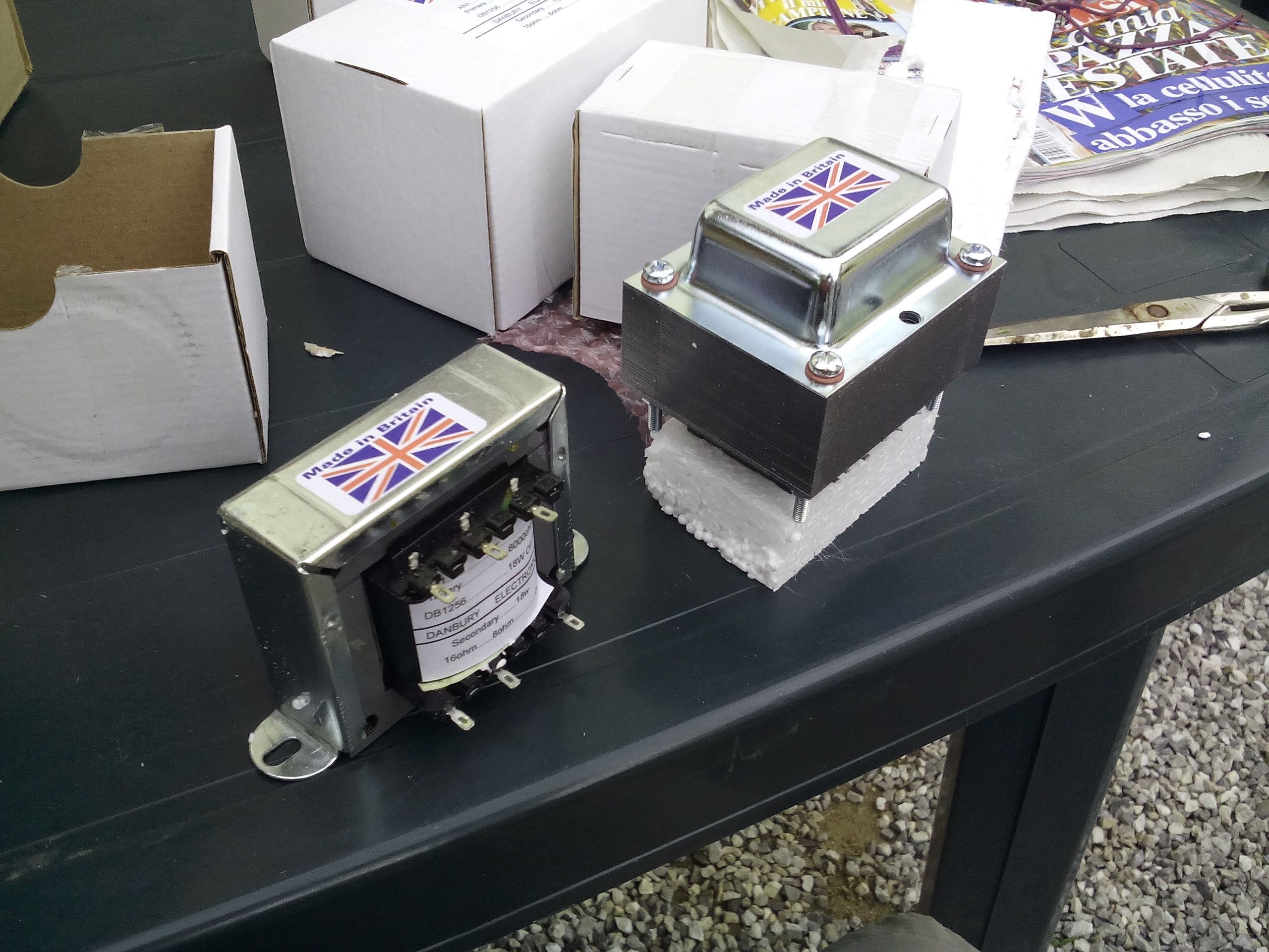

Il T.A. ha due primari 0-120v...per collegarli alla 230v italiana devo collegare i due 0v e metterli a massa?
Messaggi: 9949
Re: "Orange" death or Glory
Messaggio da Kagliostro » 07/08/2014, 17:55
No, niente va a massa (del primario)
va collegato 0-120+0-120
una volta collegati i primari in serie, per essere sicuro che tutto sia giusto, collega la 220 con il tester collegato al secondario dei filamenti, se la tensione e' 6.3v o giu' di li, allora e' OK
altrimenti devi invertire il collegamento sul centrale di uno degli avvolgimenti da 120v

Il T.A. ha un secondario 0-190-275v...il circuito originariamente mi sembra progettato per 250 (o 260??) volts...sarebbe un suicidio provare il ramo da 275? Per testarlo userò lo 0-190

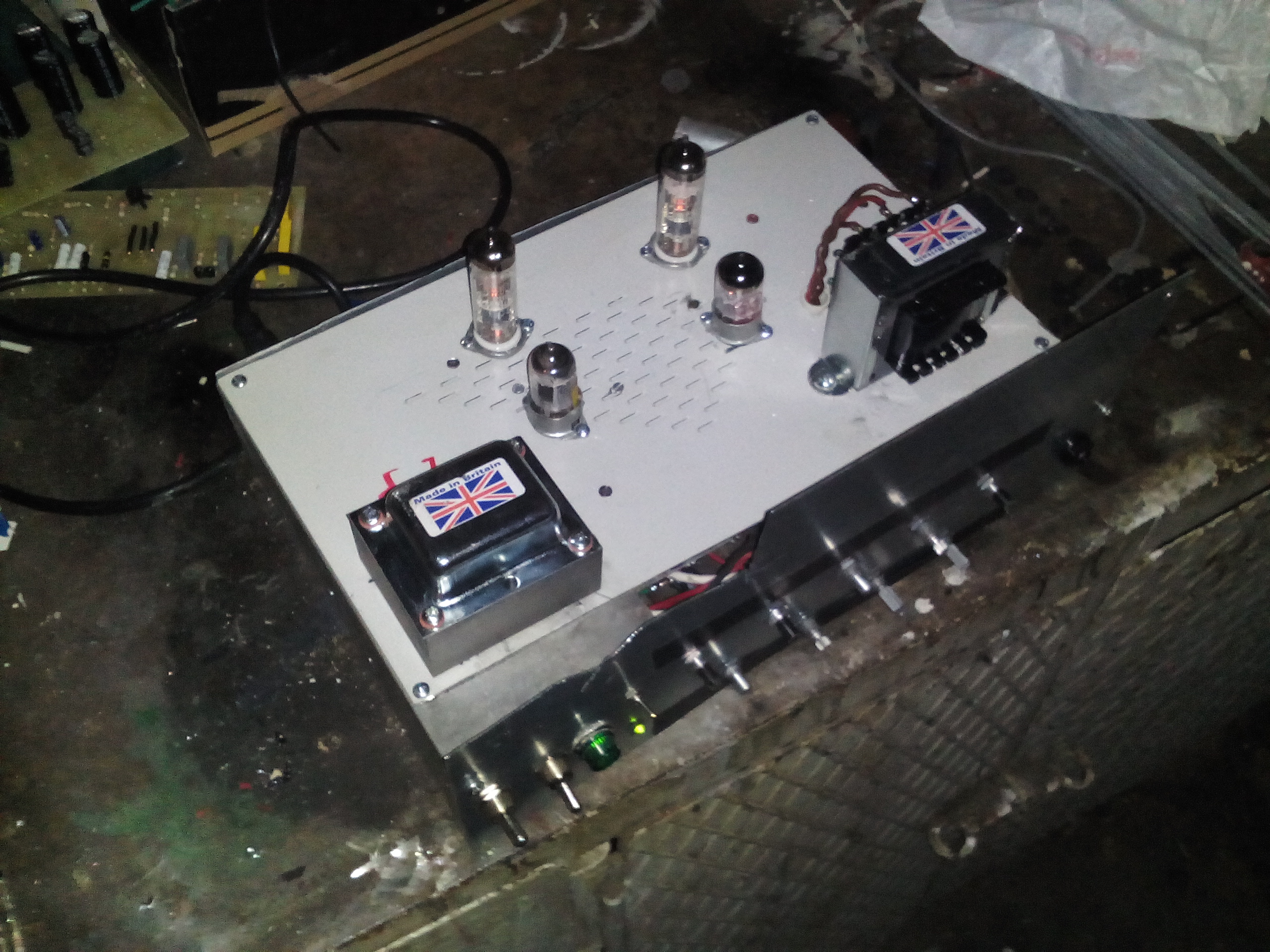

Eccola!!tutta bella illuminata :dance_1: :love_1: spero solo di non aver rovinato il T.A. collegandolo per pochi secondi a un punto sbagliato del ponte di diodi :muro:

Funziona!! :dance_1: :ok_1: :lol1: la prima valvola (in sostanza l'intera Tiny) ha un volume e un gain da paura!!l seconda valvola invece (gli stadi che ho aggiunto con Marco) ha molto meno volume (per quanto suoni mooooolto definita)...appena risolvo gli errori posto foto e sample :dance_1: grazie a tutti quelli che mi hanno aiutato
Messaggio da MapleMarco » 08/08/2014, 20:58
il problema del volume temo sia un errore nel cablaggio...
probabilmente una schermatura che sfiora qualcosa che non dovrebbe o una saldatura fredda...
dovrebbe avere più volume con la valvola aggiunta!!! :hummm_1:

Problema risolto!!avevo collegato un cavo al capo sbagliato di una resistenza...ora come volumi ci siamo :gui2: ...le noti dolenti sono un forte fischio e un zanzario da meta volume in su in entrambi i canali...ammetto di non essere stato granché ordinato nel layout ma prima di risolvere non faceva (forse perche non lavorava come doveva)...mi sono permesso di cambiare r3 (pin3 v1 da 1.5k a 2.2k) e r9 (uscita pin 6 v1 da 68k a 100k)...ho inoltre aggiunto una res da 1m subito prima del relè per evitare i BOP...niente...boppa lo stesso e forse contribuisce al fischio (prima non c era)
Messaggio da MapleMarco » 09/08/2014, 1:25
Dovrei avere sottomano uno schema completo, dall'input alla PI, per capire cosa fa boppare...
se hai realizzato tutto alla perfezione probabilmente a boppare è proprio il relay, magari non proprio precisissimo..

Forse perché interrompo il +6 invece dello 0...dopo faccio qualche prova
Messaggio da MapleMarco » 09/08/2014, 9:24
hai messo il diodo in controfase sui relay?
(i relay a basso voltaggio sono i più rumorosi comunque...)

Piccolo aggiornamento : ho cambiato c2(cap griglia primo stadio) da 10uf a 1uf e c3 (coup cap tra pin 1 primo stadio e pin 7) da 1nf a 10nf...ho eliminato molto zanzario (praticamente tutto) anche ad alti volumi...ora resta solo il bump del cambio canale (appena mi posti uno schema li metto) e un fischio che parte da 3/4 di volume al massimo (presente solo se non suono forse è anche normale)... Un ultima cosa...posso collegare il ramo da 275v o rischio di friggere tutto?(ora sto usando lo 0-190v)
