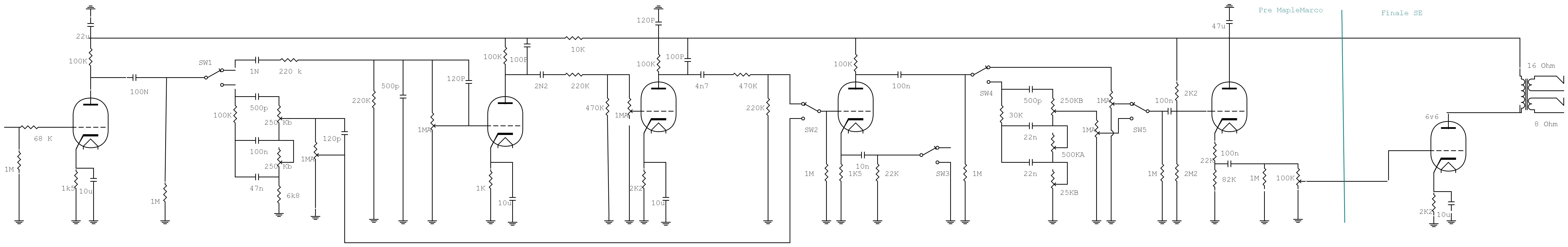

finalmente ho avuto modo di mettere giù uno schema.
Praticamente ho copiato il pre dello schema postato a pagina 1 da MapleMarco
e come finale ho messo (per il momento) una valvola 6v6.
La mia idea sarebbe quella di usare due valvole 6v6 in SE con due potenziometri, ma non ho trovato uno schema con questa soluzione. Altrimenti potrei utilizzare la soluzione del P1800 della ampmarker nella quale con un selettore si passa dalla configurazione SE (una valvola) o PP. questa sarebbe la soluzione ideale ma non vorrei complicare troppo il mio primo lavoro.
che ve ne pare come idea?

Un finale SE o PP sono abbastanza diversi, decidi quale dei due che poi arrangiare il finale come vorresti non è complicato
Se hai disegnato lo schema con FidocadJ posta in un file zip il file .fcd che così posso metterci mano direttamente per eventuali
indicazioni da darti

questo è i file con fidocadj.
con due valvole 6v6 in SE arrivo a una potenza di 10w, e penso che dovrebbe essermi sufficiente per suonare in garage con gli amici. Posso dimensionare il trasformatore per un futuro fare la modifica e utilizzare il finale del P1800?
avete dei consigli per il pre? a me sembra uno degli schemi più completi e semplice che ho trovato in giro.

se devi suonare con gruppo e batteria vera ti sconsiglio il SE,vai di pushpull,che poi puoi gestire sia in cathode che fixed bias.tonys89 ha scritto:questo è i file con fidocadj.

Non puoi organizzare un PP ed un SE con lo stesso trasfo, devi decidere quale tipo di architettura usare
i pro di un PSE (Paralleled Single Ended - Parallelo di due o più valvole) sono che non serve una PI (Pase Inverter) e quindi c'è una valvola di meno da usare ed il suono, a detta di molti è particolarmente piacevole, i contro sono che il TU è più grosso e costoso e che c'è meno cancellazione dell'humm
i pro di un PP (Push Pull) o PPP (Paralleled Push Pull) sono che c'è l'autocancellazione dell'humm ed il TU basta più piccolo e meno costoso, i contro sono che devi usare una valvola PI (Phase inverter)
Tieni anche conto che un SE "base" funziona anche con una sola finale e che 10W li puoi ottenere con una sola valvola (io, però, se deve essere SE preferisco il parallelo di due perché così facendo un mix di valvole è più versatile)
a meno che nel frattempo non te le mandi qualcun altro del forum
Re: quale kit per un amp da 18W
Quant'è la differenza di prezzo tra i due trasformatori?
Con due SE potrei arrivare a 20w, penso che siano sufficienti per suonare con gli amici. Ma è più gestibile x suonarci nel garage o è solo una mia impressione?
Nello schema del p1800 usano un selettore per passare da una configurazione pp a se con una sola valvola. Ma non si perde qualità amplificando un solo segnale del phase inverter?

Hai un MP
Per i prezzi dipende da che marchio compri
qui molti parlano bene di InMadOut, altrimenti, come riferimento, potresti vedere gli Hammond (li tratta anche TubeTown)
Di solito, per gli SE ci si tiene non troppo alti come potenza, diciamo circa un 10w max
a meno di non costruire un mostro come quello di DOM
Per la questione PP -> SE, senza andare sul tecnico, è un optional che a molti piace e costa quasi nulla implementare
