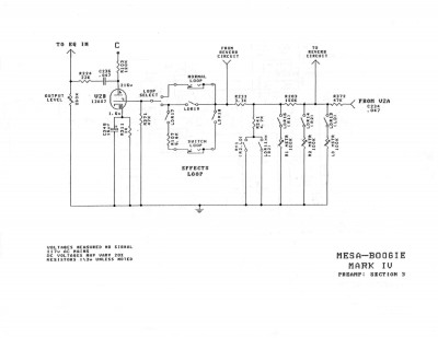

ad ogni modo devo chiedere un consiglio...
sto utilizzando la sezione di loop e riverbero del mark IV al momento (parlo dell'ultima scheda pubblicata...) ma mi sorge un gran bel dubbio
la suddetta posiziona i master del CH2 e 3 prima della res da 150k (che è la resistenza che sta in parallelo al riverbero), e il master del pulito dopo di questa....
c'è una valida ragione per questo?
a livello di layout è una complicazione notevole!!
a me sembrerebbe più sensato posizionarle tutte quante dopo!
- Messaggi: 10019
Re: MESA MARK INSPIRED
Marco non sono come te un fine conoscitore dei circuiti della Mesa, per cui non riesco a seguirti più di tanto
se tu potessi postare lo schema, con i componenti di cui dici evidenziati, forse un po' meglio capirei, ma non è detto ....

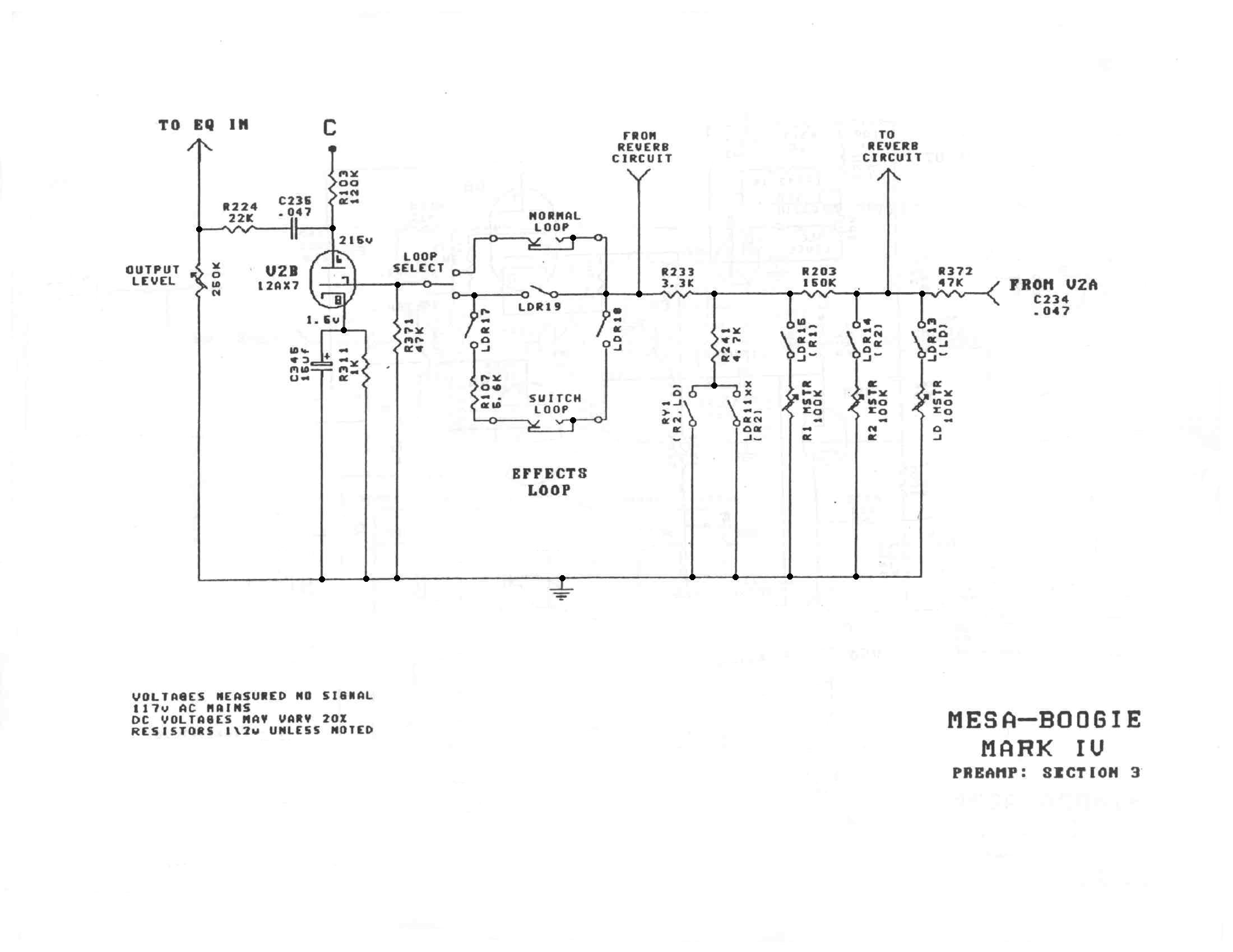

Scusami, hai ragione...
eccolo qui! mentre io pensavo più a qualcosa di questo tipo:
- Messaggi: 10019
Quella res (da 150k) sembra fungere da "bypass" per una parte del segnale non effettato che si mescola a quello effettato dal riverbero
il segnale che prosegue verso lo stadio successivo, vede, per i pot collegati dopo la res da 150k, la res fungere da partitore resistivo ed al suo valore si somma la precedente res da 47k, mentre per i pot collegati prima della res chiaramente il valore del partitore resistivo è interessato solo dalla res da 47k (R372 schema Boogie)
se sposti di posizione i pot, cambia il valore del partitore resistivo e quindi del livello del segnale che passa avanti
di più non riesco a capire
- Messaggi: 2658
- Località: Mirano (VE)
in teoria, quindi, se io spostassi il pot del clean prima della 150k, ovvero assieme agli altri due, dovrei diminuirlo fino ad ottenere il medesimo partitore?
ora è 47k+150k/100k
e diventerebbe 47k/25k
è un ragionamento campato per aria o può funzionare?
ora è 47k+150k/100k
- Messaggi: 10019
Ma non puoi mettere in serie la res che serve in qualche modo ? Che so, al posto di quella da 47k ne metti una che sia la somma ?
Oppure metti delle res da 150k DOPO il relè, una per pot .............
