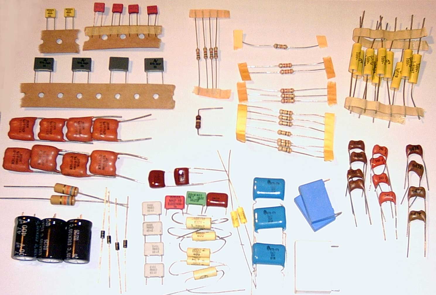

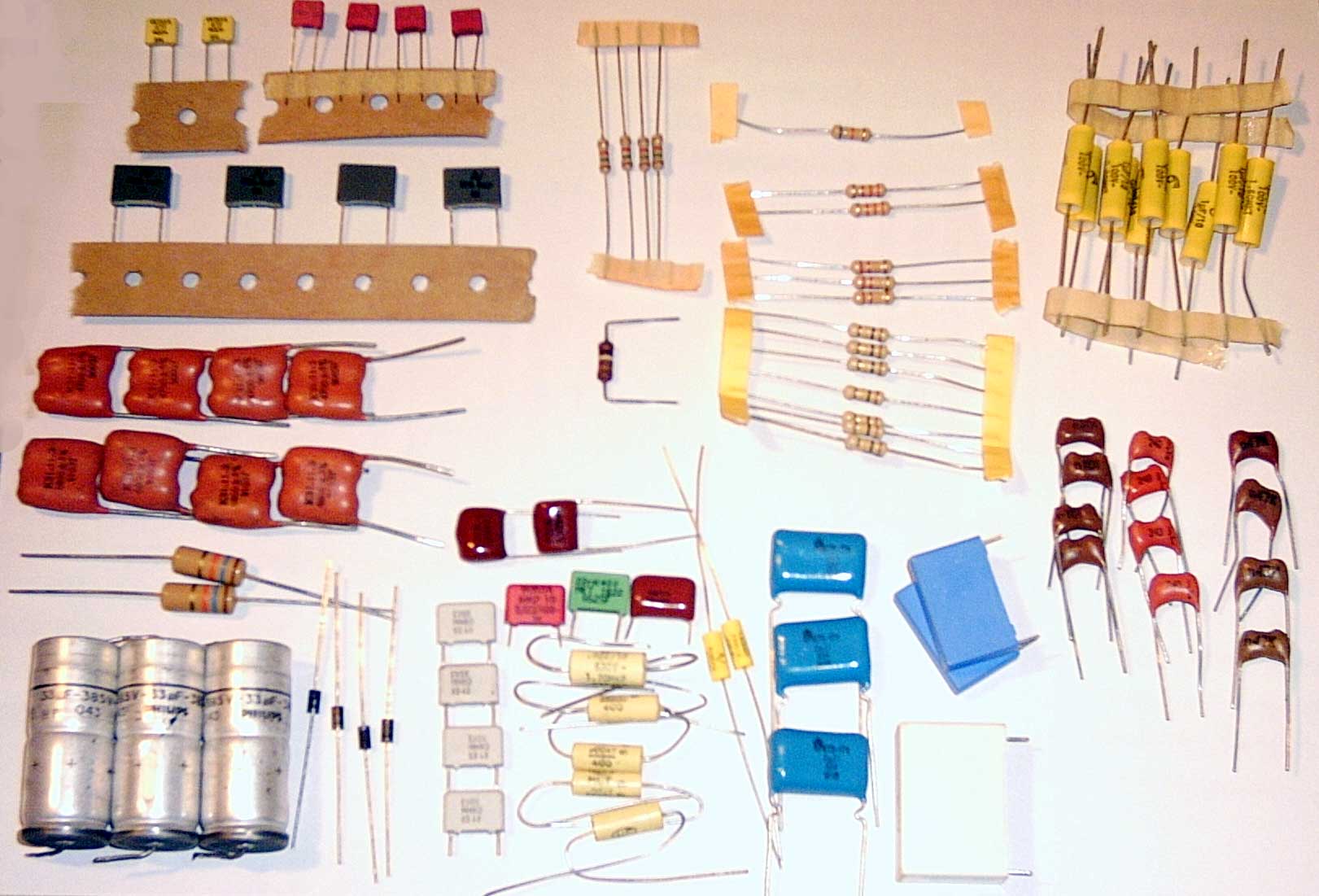

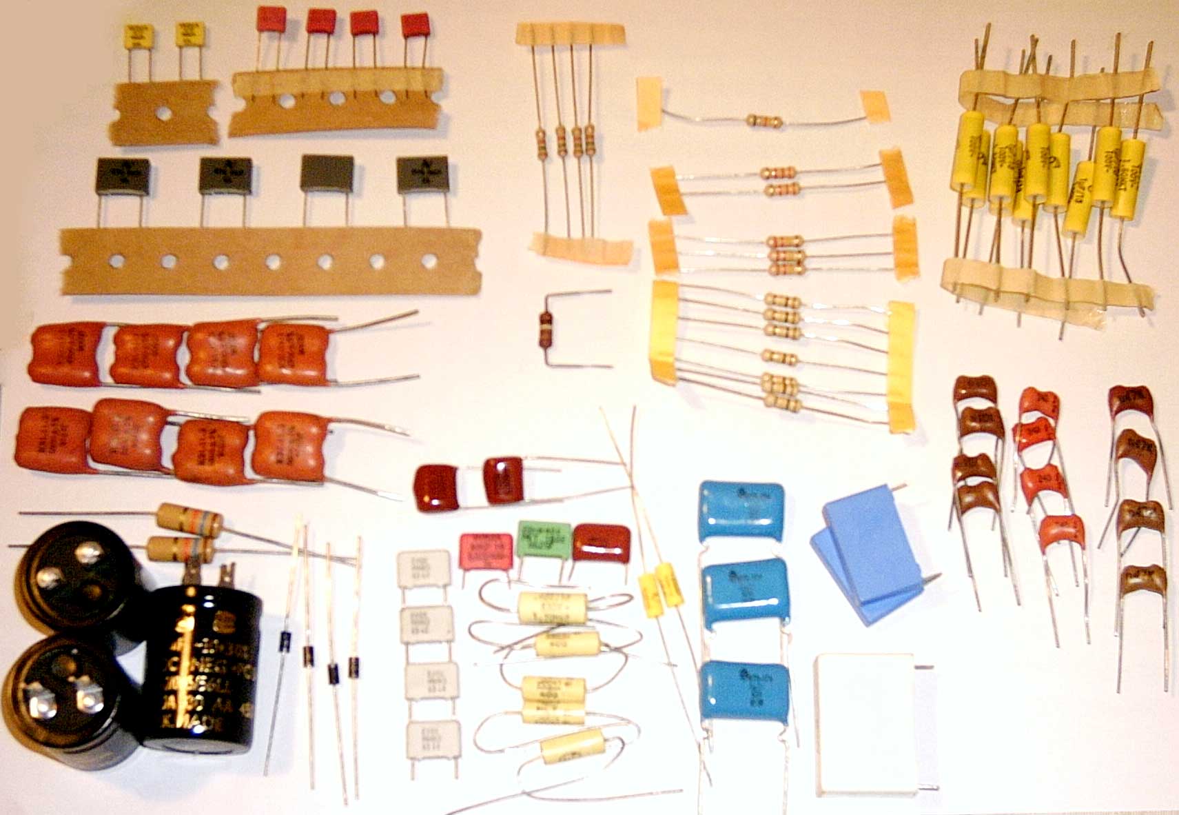

Ragazzi, mettendo a posto tutta la mia roba, questo pomeriggio,
ho messo da parte il materiale per sette kit per questo pre.
Ci sono diodi, condensatori e resistenze per l'alimentazione.
Tutte le resistenze di segnale. Tutti i condensatori di segnale standard.
Per l'alimentazione ci sono cap standard da 47u 400V, custom da 33u 385V (per suoni più caldi e tensioni minori), o introvabili 33u 450V per sonorità più definite.
Inoltre, per sperimentare:
4x MLT 4n7
2x MPP 22n
4x MICA 6n8
2x MKT 3n3
2x MMK 4n7
4x MICA 4n7
4x MKP 22n
2x MKT 2n2
4x VARI 22n
4x MICA 100p
4x MICA 240p
4x MICA 470p
10x MKT 1u
2x WIMA 470p
4x ERO 270p
1x 6u8
3x 2u2
Sono 66 condensatori per la sezione di preamp e 3 per l'alimentazione.
Chiedo 20 euro per i kit normali e 30 per i kit con condensatori speciali.
Tutto da gestirsi via MP ovviamente.
