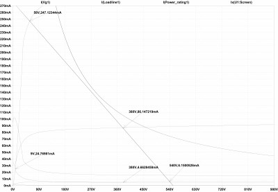

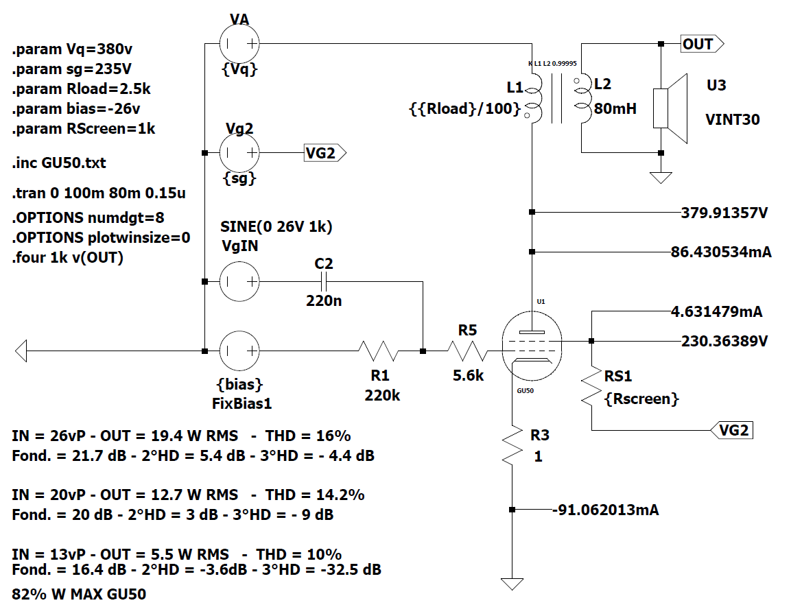

Re: Dumble SE con GU50 (???)

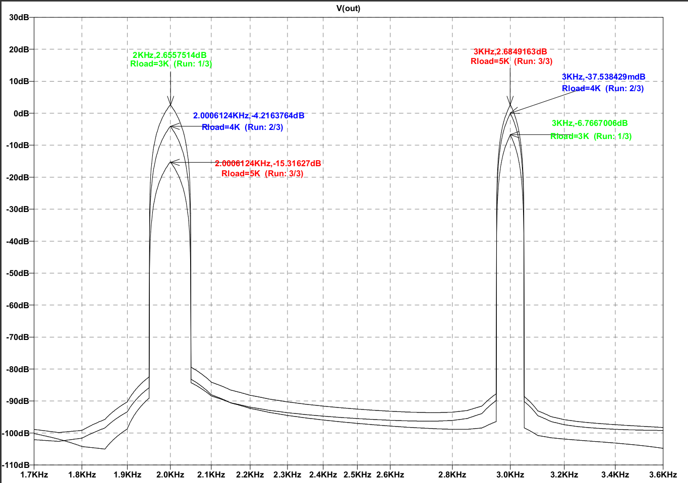

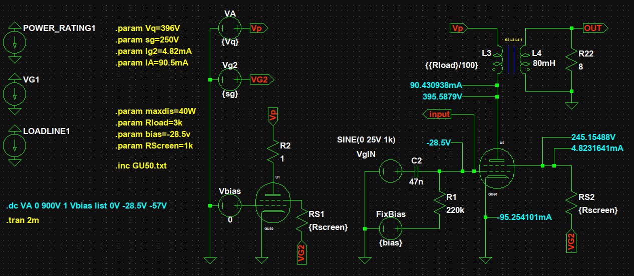

Ho fatto un paio di test simulati.
Con 2.5k / 380V :
Con 2k / 380V:
Con 2.5k / 380V :
Con 2k / 380V:

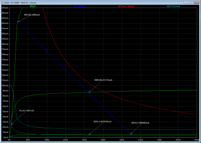

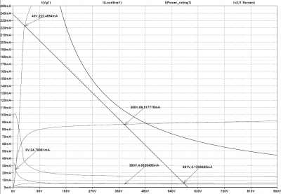

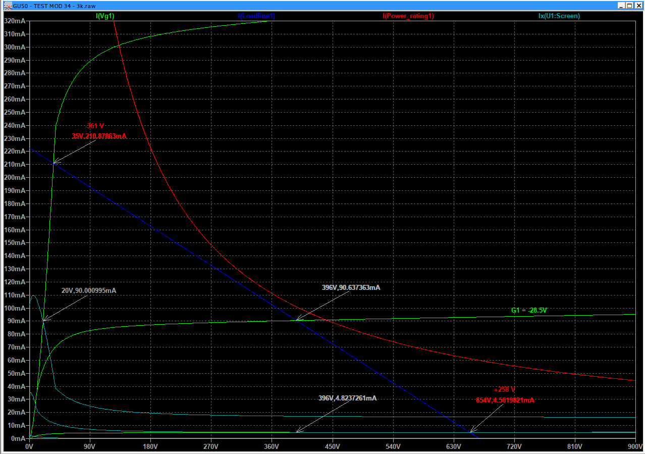

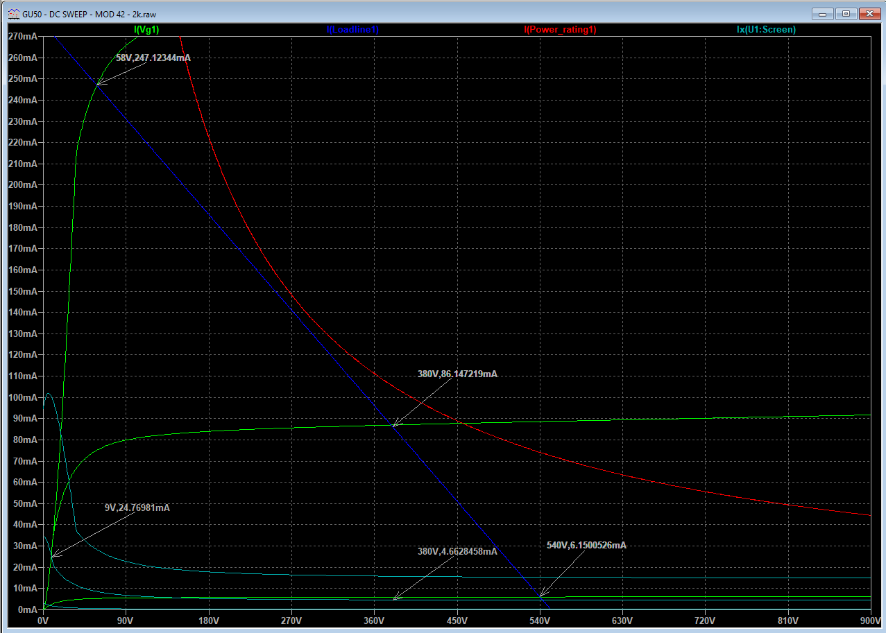

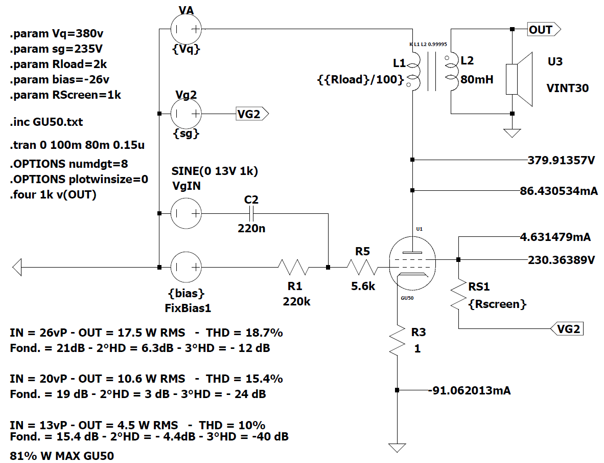

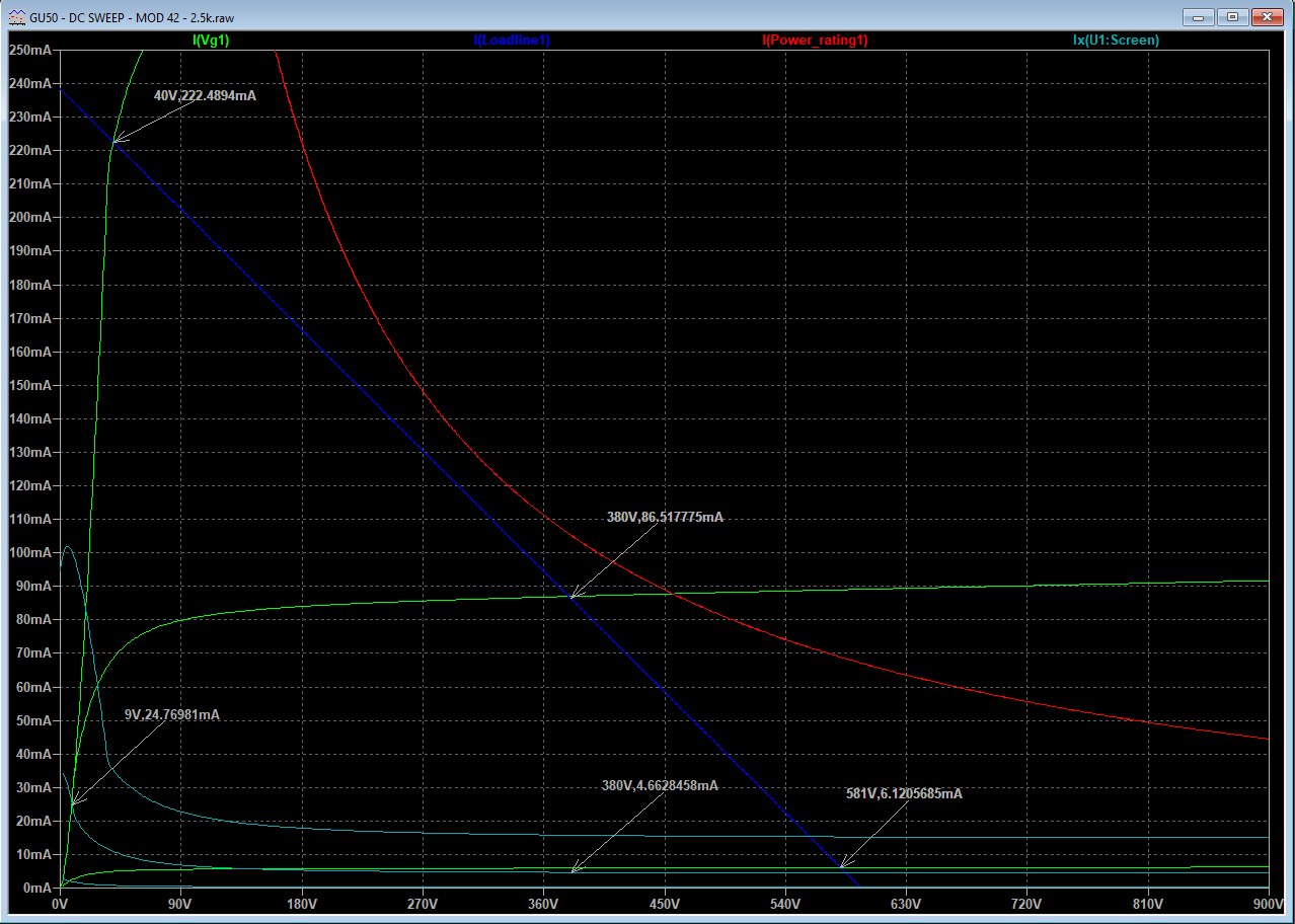

Ciao Franco.
Il voltaggio è solo e sempre 380V per l'anodo e 235v per la griglia schermo. 82% di dissipazione massima.
Utile se insieme ad un NTC sul primario "smorziamo" la corrente di picco e possiamo utilizzare cap da 450V singoli.
T.U. con 2.5k:
Abbiamo meno THD totale rispetto al possibile 2k
Con 380V / 86mA ( 91mA totali ) come punto di lavoro abbiamo il 16% di THD totale. Ma la maggior parte della distorsione è di 2° armonica. Quindi nettamente preferibile!
Ho simulato 3 possibili circostanze.
- 26Vp per pilotare la finale ( segnale massimo ) = 19.4Wrms / 16% di THD
- 20Vp per pilotare la finale ( segnale medio ) = 12.7Wrms / 14.2% di THD
- 13Vp per pilotare la finale ( metà segnale massimo) = 5.5Wrms / 10% di THD

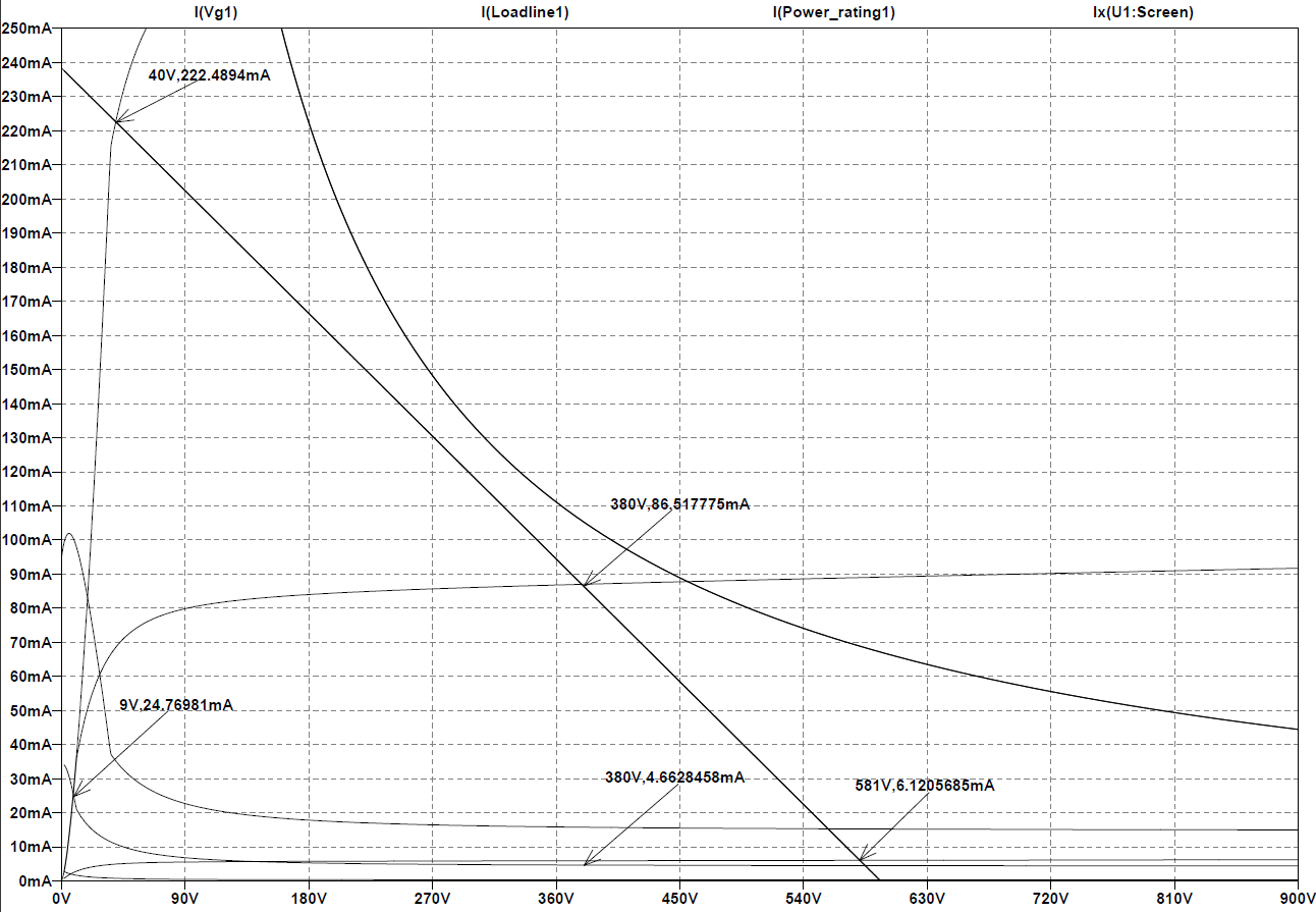

T.U. con 2k:
Sempre 380V / 86mA ( 91mA totali ) come punto di lavoro e 235V di griglia schermo, abbiamo più distorsione armonica ( maggioranza sempre di 2° armonica ) e meno watt in uscita.
- 26Vp per pilotare la finale ( segnale massimo ) = 17.5Wrms / 18.7% di THD
- 20Vp per pilotare la finale ( segnale medio ) = 10.6Wrms / 15.4% di THD
- 13Vp per pilotare la finale ( metà segnale massimo) = 4.5Wrms / 10% di THD
Quindi, secondo me, è più performante adottare un'impedenza di 2.5k.
Abbiamo cmq distorsione con predominanza di seconda armonica in entrambi i casi, Ma abbiamo cmq un discreto wattaggio in uscita e la finale la pilotiamo con 26Vp e non 27Vp.

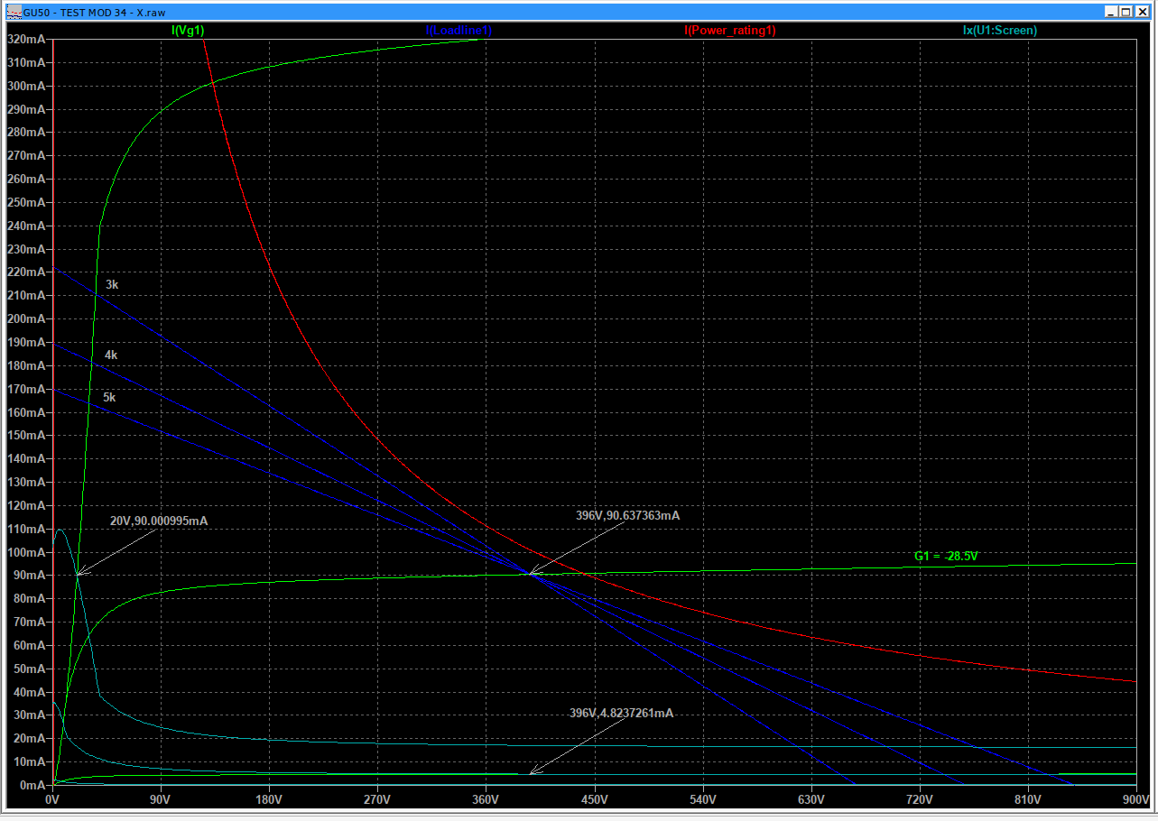

Se volessimo confrontare le cose con le prove fatte in precedenza:
download/file.php?id=15658&mode=view
download/file.php?id=15657&mode=view
download/file.php?id=15665&mode=view
download/file.php?id=15667&mode=view
...E quì la dissipazione massima è più alta.

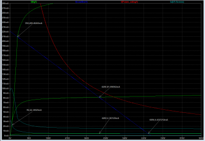

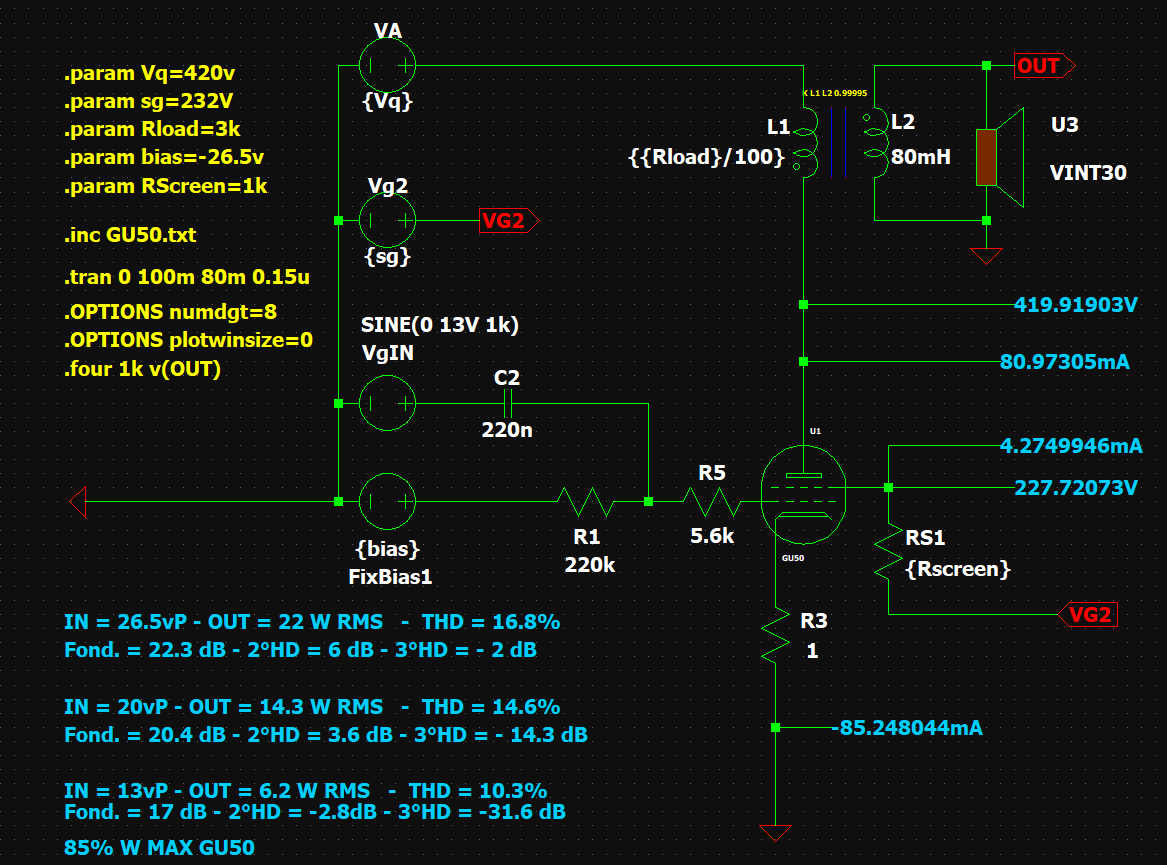

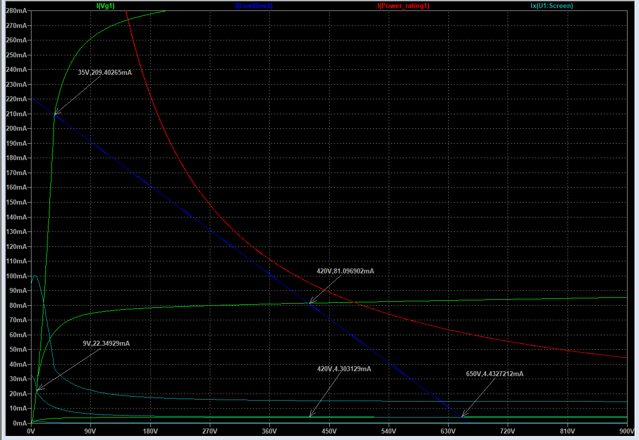

Per confronto mostro la mia attuale situazione sul mio ampli:
T.U. con 3k:
Con 420V / 81mA ( 85mA totali ) come punto di lavoro ho il 16.8% di THD totale.
- 26.5Vp per pilotare la finale ( segnale massimo ) = 22Wrms / 16% di THD
- 20Vp per pilotare la finale ( segnale medio ) = 14.3Wrms / 14.6% di THD
- 13Vp per pilotare la finale ( metà segnale massimo) = 6.2Wrms / 10.3% di THD
85% di dissipazione massima.

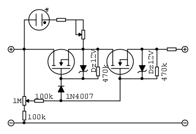

C'è un piccolo demerito nell'usare per le G2 una tensione di 230V derivata dall'anodica di 380V usando un limitatore a mosfet
rispetto all'usare due uscite messe in serie per ottenere sia la tensione per le G2 che quella per l'anodica
il demerito sta nel fatto che per portare 380V (o 400V) fino a 230V / 200V se si usa un mosfet e questo si guasta ci si ritrova con l'anodica intera sulle G2 cosa che su valvole come le GU-50 può portare ad un serio danneggiamento
Tant'è che tempo fa, assieme ad un amico di un altro forum avevo portato all'attenzione la cosa e si era arrivati ad una possibile soluzione
l'uso di un VVR con 2 mosfet in serie, in caso di funzionamento normale il primo mosfet svolge tutto il lavoro mentre il secondo si comporta come un corto, mentre nel caso il primo mosfet andasse in corto la sua funzione di riduzione della tensione verrebbe svolta dal secondo mosfet
La spia al neon collegata tra S e D del mosfet svolge la funzione di warning, se accesa vuol dire che il primo mosfet è OK, se spenta indica che lo stesso è andato in corto e quindi da sostituire
Vero è che parliamo di correnti irrisorie e quindi le probabilità che il mosfet si bruci e vada in corto sono realmente minime, talmente basse che probabilmente non ha senso preoccuparsene
Detto questo .... fate voi, decidete quale situazione vi sembra il miglior compromesso per l'utilizzo di cap più facilmente reperibili

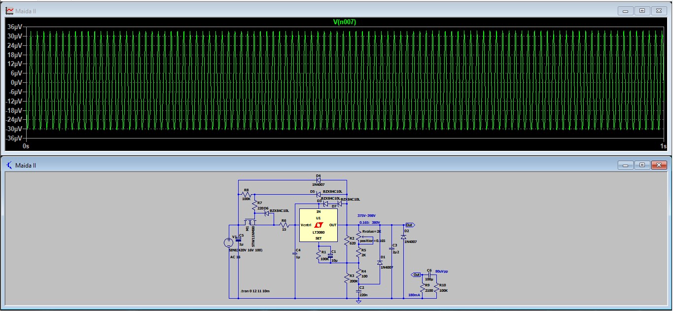

ecco cosa vi stavo dicendo stamattina: è una versione sviluppata dal Maida per avere una rampa di tensione all'avvio, ed una reiezione migliore del ripple utilizzando quanto è oggi disponibile.
Lo schema che allego è una versione antecedente a quanto viene commercializzato qui:
https://neurochrome.com/products/21st-c ... -regulator
Ciao, con 32Vpp in ingresso e 180mA in uscita si hanno 80 uVpp residui. Questo in un mondo ipotetico, in quello reale e non su una pcb ottimizzata, sarà più elevato.
