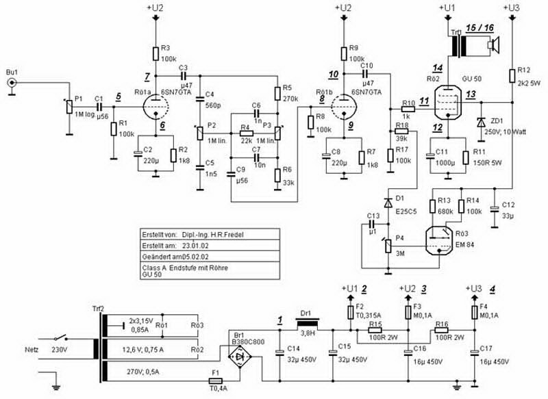

Non so se a noi, come protezione, non come metodo per ottenere la tensione voluta, possa andar bene lo Zener
ma questo amp è stato costruito su breadboard e nel file compresso trovate qualche foto e dei grafici di risposta
Come potete vedere per portare l'anodica a 250V usa uno Zener (un po' grossetto) da 10W 250V (che poi in realtà sembrano essere 4 Zener in serie sulla foto)
Ma non so se lo Zener possa introdurre rumore, forse nel nostro caso, visto che andrebbe da 250V e comunque superiore di tensione rispetto l'alimentazione delle G2 magari non disturberebbe in ogni caso
Però, da questo punto di vista forse meglio un Varistore da 250V che se va in conduzione fa bruciare un fusibile ?

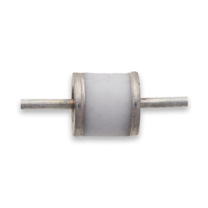

Questi me li ricordavo belli grossi, molto grossi, in ampolla di vetro simili a fusibili
https://www.littelfuse.com/products/gas ... tubes.aspx

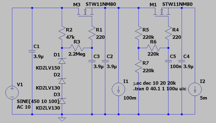

Ho posto un po' di domande ad Anatolyi, vediamo cosa mi risponde. A lui ricordo che piace un solo regolatore, ed il resto derivato.
Gli ho proposto una semplificazione del circuito e chiesto consiglio sul blocco dell'alimentazione in caso di guasto.
Praticamente l'anodica è fissata dagli zener, ma con un softstart di circa 30 secondi (con un Panasonic ECW-FD2J395J)
La griglia schermo segue di conseguenza a metà tensione (regolabile col partitore) più un RC per migliorare ulteriormente il ripple.
Re: Dumble SE con GU50 (???)
Fantastico Robi!
Quindi ci stai dicendo che questo circuito é protetto da un possibile guasto del mosfet, giusto?
Mi faresti la cortesia di postare il file.asc?

Confermo. Inoltre mancano anche le protezioni per i mosfet.Kagliostro ha scritto: ↑31/05/2024, 15:01Non credo che Roberto intenda che quel circuito è protetto, credo intenda che la tensione viene mantenuta costante da quello che si potrebbe paragonare ad uno Zener Amplificato
L'ho solo abbozzato per avere conferma dell'efficacia nonostante la semplicità.
Eccolo.
- VR Zener SoftStart Screens.asc
- (3.02 KiB) Scaricato 139 volte
Mancano le protezioni per i MOSFET .... ma se si usassero MOSFET con il diodo di protezione incorporato poi servirebbe aggiungere altro ?

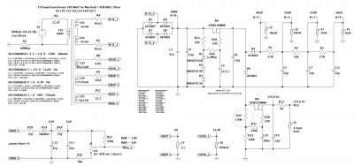

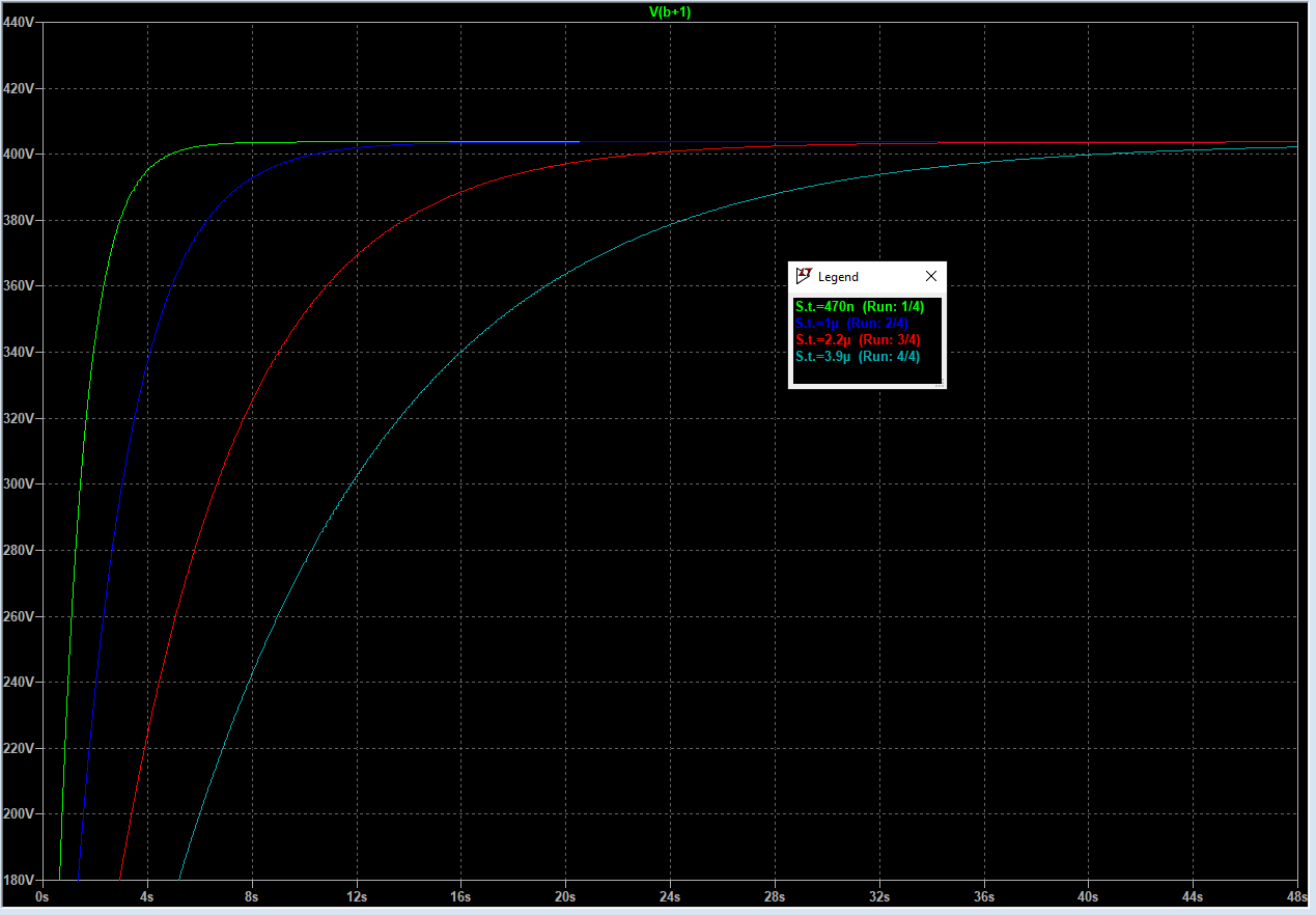

Pienamente d'accordo con voi sulla sicurezza riguardo ai VVR. Facciamolo fisso per ora.

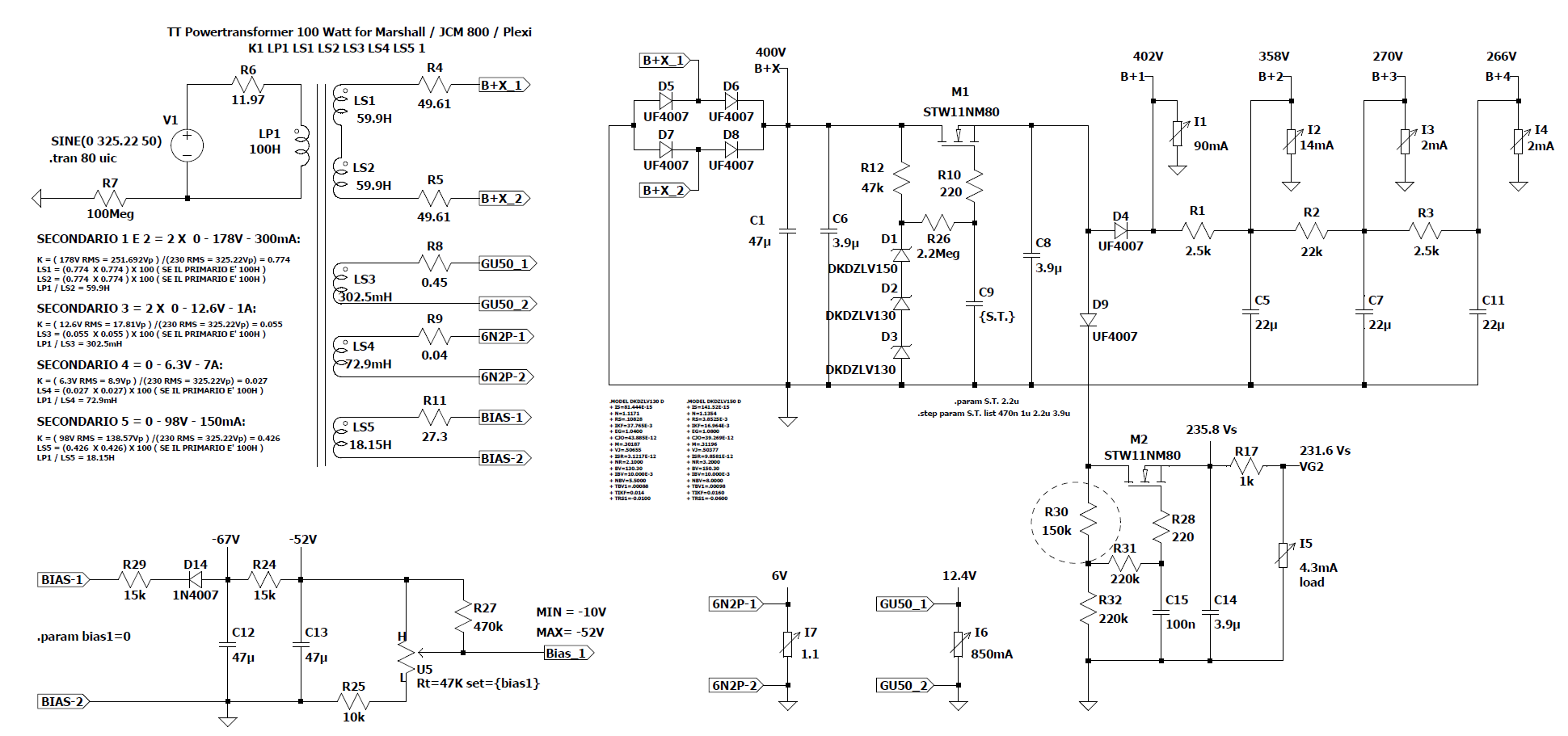

Ho simulato alcune "prove" con il circuito postato da Robi.
Ho provato a farlo con un T.A. che fosse abbastanza reperibile e semplice prendendo come riferimento questo:
https://www.tubetown.net/ttstore/en/tt- ... plexi.html
Ho cercato di ricostruirlo su ltspice basandomi su dei valori che mi ha dato wintrafo.
Il risultato è questo:
Ho notato che senza il primo cap di filtro avremmo cmq molto ripple.
Quindi ho lasciato un 47uF ( ...e questo credo proprio che lo dovremmo fare con 2 cap in serie ).

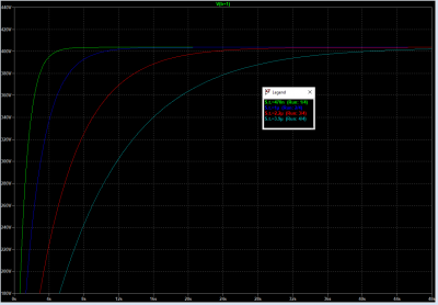

Riguardo il Soft Start ( C9 ), ho simulato le curve in base al tempo. Forse potremmo andare con un valore di 2.2uF ?
La R30 la ho abbassata di proposito ( 2 X 300k in parallelo ) per avere una tensione di griglia più alta. La scelta è stata dettata dalle simulazioni successive in ambiente transitorio con feedback connesso.
Cmq sia, il circuito ci semplifica notevolmente tanti aspetti che stavamo prendendo in considerazione! Bel lavoro Robi!
Il ripple sembra essere inesistente!
Attendiamo il completamento con le sicurezze per i mosfet.
