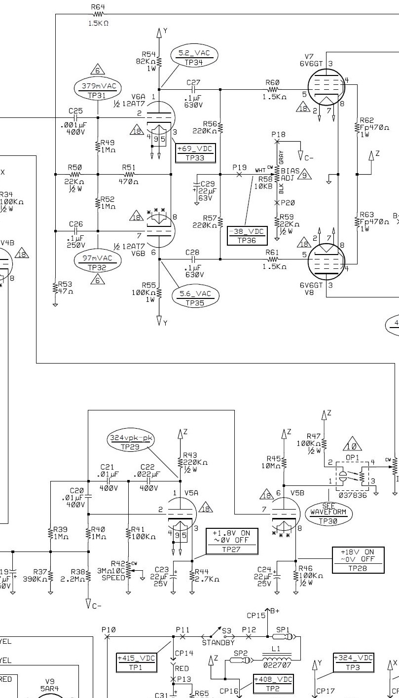

Comunque,almeno per la 12AT7 faccio riferimento ad uno schema già collaudato,un Fender ( quello che per ora sono riuscito a trovare per il mio scopo);del resto,curve caratteristiche in mano e(......esserne capaci!!!) è tutto lì!

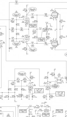

Posto lo schemino:
PI con 12AT7
In cui la valvola è "contestualizzata" in un ambiente simile alla configurazione con le AX7, sia come tensioni,Rp diverse e code lunghe varie; non mi sono mai piaciuti i "paciughi" del tipo "cambio la V1"nel senso che mi sembri asserire nella risposta.
Giustamente una Ri diversa richiede valori dei componenti passivi accessori adeguati.
Ho visto delle AT7 nelle PI con valori di Rp dimezzati rispetto le AX7, e sicuramente ci saranno state in gioco tensioni diverse.
Per le AU7 sto ancora cercando.

Ieri sera ho provato a sostituire la AT7 al posto della AX7 nella PI del DSL 15H Marshall.
Non mi piace!
Troppa "botta", troppo "hiss";da l'impressione che tiri troppo per il collo le finali e il TO!
Ripristinata la AX7 tutto è tornato a posto!
Magari qualcosa avrà anche a vedere col NFB, oltre alle polarizzazioni alterate (se la AT7 ha un Rp di 11K e la AX7 di 62K qualcosa vorrà pur dire!).
