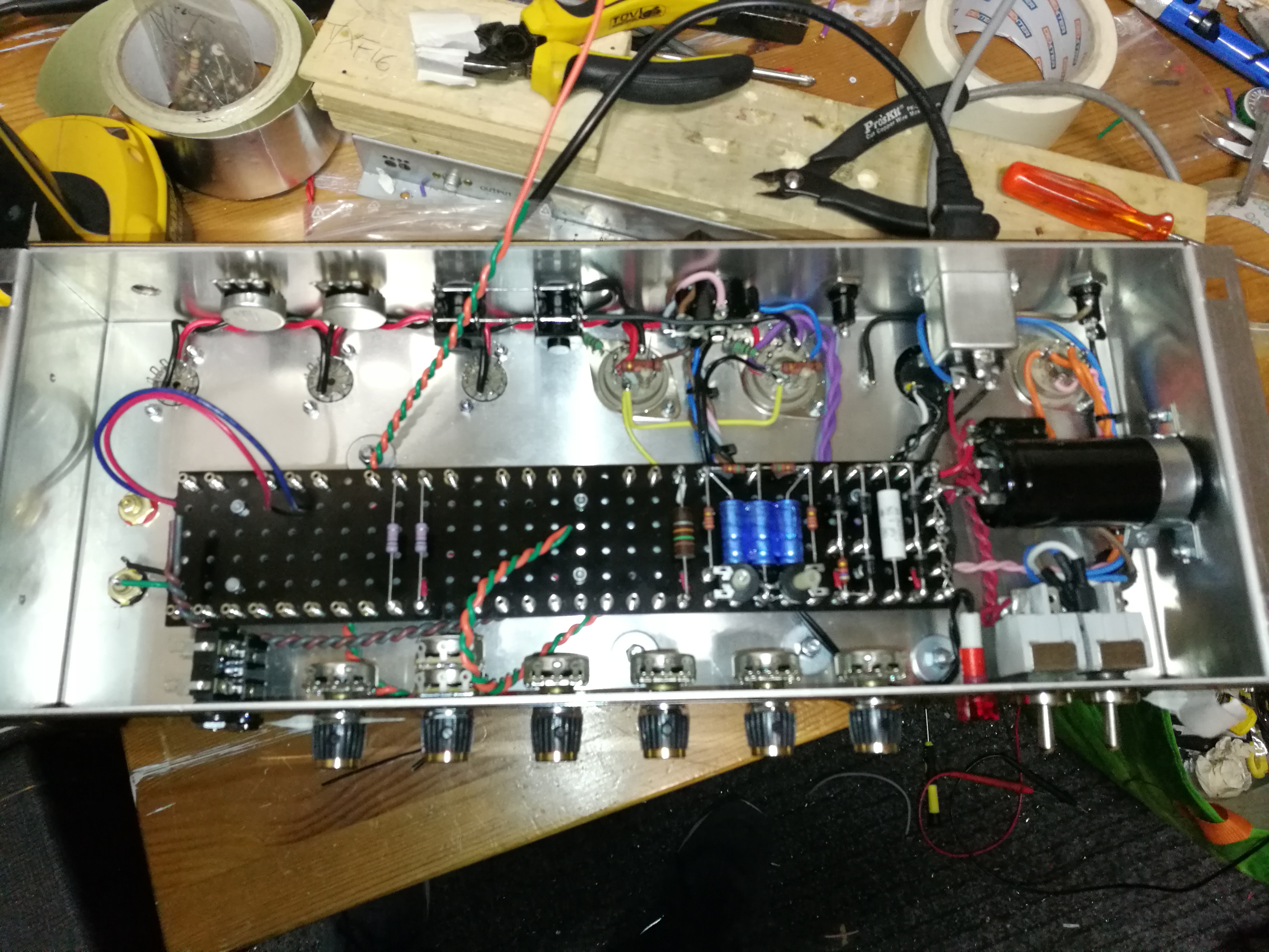

Ciao ragazzi, mamma mia come vola il tempo! Sto periodo ho dovuto un po mollare con la musica e con l'ampli perchè ho dovuto sistemare un po di cose ma mi devo rimettere sotto! Come promesso ho fatto un po di foto, oggi proprio ho rifatto i fori al cabinet per fissare lo chassis dovendolo traslare verso sinistra per dare spazio ai jack del canale normal che prima non erano utilizzati ed erano nascosti. Ho iniziato a realizzare il pannello frontale forando un pannello di plexiglass bianco ma mancano ancora le scritte, intanto comunque l'ho montato. Le scritte secondo voi come le posso realizzare? Per il 2204 avevo usato i trasferifili e poi gli avevo dato una mano di trasparente, ma non era venuto benissimo. Dovrei chiedere in una tipografia.
Va bè... intanto ecco alcune foto... non mi cazziate per i cavi non schermati sugli imput che devo ancora sistemare! . Il cavo gia l'ho comprato
Altra cosa.. forse inverto la posizione dei jack di uscita con i fusibili perchè penso che venga un pelo piu ordinato.. sto chassis preforato non è il massimo...

Per le scritte sul plexiglass hai le solite possibilità,
farle fresare da chi fa timbri e targhe o stampare su acetato trasparente e poi sovrapporre sono le due che cercherei di usare
Il montaggio mi pare ben fatto, solo accorcerei quei fili per fare in modo che non vadano a ridosso di quelli ritorti dei filamenti
altrimenti che senso avrebbe avuto tenere i fili dei filamenti nell'angolo, a ridosso dello chassis ?
Ad essere pignoli, il filo ritorto dei filamenti non lo hai ritorto abbastanza, non parlo di dove corre a ridosso del telaio, intendo
dove si stacca dal telaio e va verso i pin delle valvole
Ti suggerisco questa lettura
http://www.diyaudio.com/forums/tubes-va ... -ugly.html

Ottimo lavoro stefano915, per i filamenti ho seguito anche io il consiglio del buon Franco:
http://www.diyitalia.eu/download/file.p ... &mode=view
confermo che è il sistema migliore e silenziosissimo.

Benissimo allora appena posso provvedo al miglioramento. Tanto devo ancora fare degli esperimenti con la NFB, aggiungere la mixer mod che mi hai consigliato in precedenza, mettere i cavi schermati sugli imput e forse ma non ne sono sicuro stringo un pelo i bassi sostituendo il primo doppio caps da 32+32 con un 50+50, ma ci devo riflettere.
Come sempre grazie per le preziose dritte!!!
