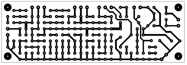

Ah, quasi dimenticavo
Per il Percolator senza modifiche
se a qualcuno può interessare
questo è un layout su PCB
che ho trovato con lo schema di cui al post #1

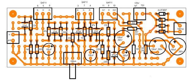

Non è la prima versione, e sicuramente neanche l'ultima, inoltre è incompleto
Comunque, tanto per mostrarvi cosa se ne sta uscendo .....
Per adesso sto supponendo di usare una board da 6cm x 30cm (che poi taglierò a misura)
aggiungendo torrette ove necessario
(la Board monta 2 x 30 torrette ed è preforata con una griglia fori di 10mm x 10mm)
Ovviamente se avete consigli su una disposizione diversa fatevi avanti, son qui apposta

Ciao.
Innanzi tutto bel layout sta venendo fuori.
Se posso, un consiglio ce lo avrei: Risparmia le torrette.
Lì dove hai cap + res in parallelo ( non leggo i valori perchè non si può ingrandire ), fossi in te, sfrutterei solo 2 torrette per coppia. Inoltre ti si riduce lo spazio in orizzontale della basetta finita. Mi spiego meglio:
Se metti un cap sotto e sopra la resistenza che va in parallelo vai a ridurre la lunghezza della basetta con il circuito finito. L'unica pecca è che se devi cambiare un valore di un condensatore ti tocca dissaldare entrambi i componenti.
Solo su questo pezzo risparmi 6 torrette. Se hai 6 o 8 stadi, per esempio, non ci metti nulla a sprecare ( si fa per dire ) 50 torrette.
Purtroppo le torrette costano. Quelle buone costano anche un bel pò. Non le trovi dappertutto e quando ti servono per fare un piccolo circuitino di prova scarseggino sempre dalla tua scorta personale.
Ti dico questo perchè ho comprato più di 600 torrette!
Il layout così come lo stai cominciando a fare viene bello lineare e a colpo d'occhio trovi tutto. Ma hai pensato agli spazi che hai a disposizione per mettere il tutto?

Ciao Domenico - Grazie
Sì, sono considerazioni che ho fatto, e sto vedendo come posso fare, tant'è che questa mattina sono andato in mezzo alla confusione del garage a cercare degli elettrolitici per vedere effettivamente cosa avevo e dimensionare il layout in base alle loro reali misure, non approssimate
Ho iniziato anche ad aggiungere al layout la parte alimentazione ed effettivamente se ne verrebbe sproporzionato in lunghezza se rapportato al fatto che c'è una sola valvola
Sto considerando se usare due spezzoni di Turret Board (le board sono 6cm x 30cm - due righe di 30 torrette spaziate di ~10mm e fori liberi già predisposti)
o se usare un pezzo di bachelite tagliato a misura e mettere tutte le torrette (essendo la basetta nuda), non solo quelle "aggiuntive" rispetto la board già attrezzata con le 60 Torrette, però non so se le torrette sciolte che ho potrebbero bastare
