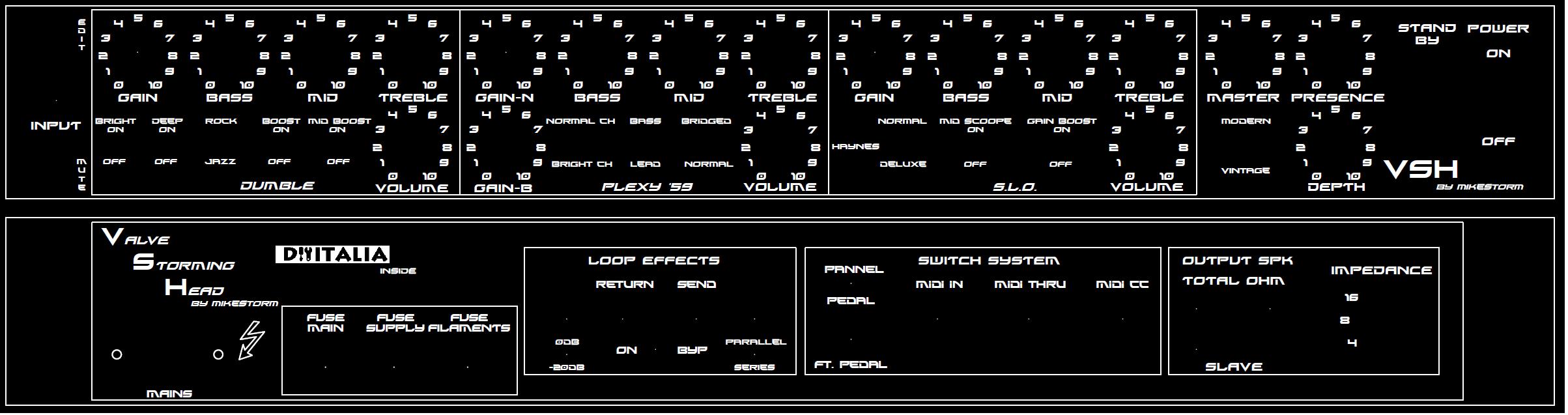

l'indirizzo era questo...è il layout della tua testata.mikestorm ha scritto: rieccomi anche se con un po di ritardo vi posto il layout diciamo definitivo della Vsh.
http://www.speedyshare.com/961220418.html
per info, idee, chiarimenti ed altro non esitate a contattarmi
Mikestorm

allora, finalmente è arrivato il tempo di fare il lego della vsh: montaggio.
a sto punto ho un dubbio, forse inutile ma c'èl'ho.
voglio alimentare i filamenti delle valvole finali a 12.6 volts continui, e dando uno sguardo ai vari datasheet, devo mettere +12.6v al pin 4 e la massa dei 12.6v al pin 5, lasciando scollegato il pin 9, giusto?
poi se è così, se inverto l'alimentazione sui pin 4 e 5 succede qualcosa o no?
grazie di tutto
mikestorm

Re:ValveStorming
ragazzi continua la mia avventura con la VsH
allora ora è completamente riverniciata con pure le decal davanti e dietro
a questo punto mi manca solo di montare il tutto e fare il controllo canali
però mi è venuto un dubbio, ve lo espongo:
io ho tre canali separati ed indipendenti completamente, cioè quando suono il pulito non suonano gli altri due, lo switching avviene tramite tre relè a doppio scambio(8 pin, due di alimentazione e 6 per lo scambio)
il dubbio è questo
-quando uso ad esempio il canale pulito, all'ingresso e all'uscita degli altri due, vanno messe delle resistenze o posso tranquillamente lasciare a vuoto l'ingresso e l'uscita di ogni canale non utilizzato?
-come posso collegare i relè(non l'alimentazione) per ottenere il cambio canale migliore?
inoltre quando tutti i relè sono diseccitati il segnale non dovrebbe passare.
vi ringrazio anticipatamente
Mikestorm
il dubbio è questo

Re:ValveStorming
devi usare i relè come on-off
quindi ogni canale ha una coppia di on-off (per in e out) ossia un relè doppio per canale
poi hai bisogno o di un selettore rotativo 3 posizioni per mandare corrente a un relè alla volta oppure due selettori a levetta(con opzione pedale esterno, basta giocare con i jack switching) uno doppio e uno singolo, il primo, quello doppio, fa canale 1 o canale 2, il secondo fa canale 3 o selettore 1.
possibile che armi tutto sto casino e poi ti perdi in un bicchiere d'acqua?
Re:ValveStorming
Meritil, grazie per la risposta
cmq credo di aver risolto e sto facendo la pcb con eagle(per fortuna ho risolto il problema librerie)
mi ero dimenticato di dire che lo switching viene controllato via Pic e il tutto gestito in midi
piu complicato di così, sarebbe inserire anche l'ugello per il caffè con regolazione della quantità di zucchero!
ahahahahahaahahaha
cmq vi terrò aggiornati
