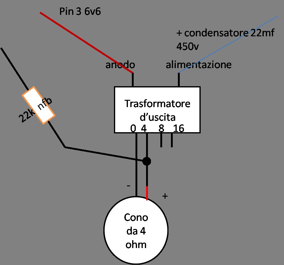

avete ragione.quella non è un'induttanza ma un trasformatore d'uscita :mart:
cosa ci devo collegare dove dice anodo + alimentazione? scusate la mia deficienza :muro:

Allora, il cavetto "Alimentazione" lo colleghi sul positivo del primo condensatore, quello più a sinistra; il cavetto "anodo" al pin 3 della 6V6.
La parte del secondario: lo 0 va a massa, gli altri cavetti sono le uscite 4-8-16 ohm, che vanno collegate ad un selettore a tre posizioni, oppure se hai un cono da 8ohm, ad esempio, colleghi il cavetto denominato 8ohm direttamente sul tip della presa jack di uscita.
se posso darti un consiglio, metti un selettore rotativo a tre posizioni, in questo modo puoi collegarci qualunque carico.
saluti
Raf

ho ritagliato il layout della weber per farmi spiegare gli ultimi punti:
http://www.mediafire.com/i/?6lh4vh2hcn4goty
il primo è quello che mi hai descritto e ti ringrazio
il secondo non riesco a capire quel nodo: credo che quei cavi collegati siano lo 0 ,e ad esempio, il cavo da 4 ohm che dovrei utilizzare io. la questione è : dovrei collegare insieme lo 0 e il cavo da 4 ohm insieme per poi collegarli al tip e allo sleeve per poi collegare lo stesso sleeve a massa? mi sembra un po strano :hummm_1:
il 3 punto invece riguarda quel cavo che parte dai 22 k e va al tip.. cosa esce da quel cavo? a cosa serve?
la mia idea era di collegare al positivo del cono ai 4 ohm del secondario ed il negativo allo 0,invece quel cavo che parte dai 22 k e va al tip, al positivo. è giusto ? o sto dicendo una str....fandonie?

La resistenza da 22K collegata ad una delle uscite del Trasformatore d'Uscita (NON quella collegata a massa) è per l'NFB, il Negative Feedback per avere maggior Headroom

no, sto facendo riferimento a quella che c'è in mezzo ai 25 mf e i 0.0022mf.
sinceramente sto seguendo come wiring principale quello datomi da novarria poco tempo fa, siccome lui mi ci ha messo il commutatore e del trasformatore d'uscita non c'è traccia, sto cercando di capire come collegarlo e come collegare il cono da 4 ohm, facendo riferimento a quello della weber..sto facendo bene?

Non vedo condensatori da 25uf nel layout novarria, alludi a quello da 22uf ?
comunque ci sono due sole resistenze da 22k, una (a sinistra) è parte dell'alimentatore, l'altra a destra (tra il cap da 22uf e quello da 0.022uf) è quella dell'NFB
la resistenza da 22k dell'NFB collegala all'uscita da 4ohm del Trasfo di Uscita

Dunque,
il punto 2: quelli sono i cavetti di uscita del trasformatore. Lo 0 va collegato a massa sullo sleeve della presa di uscita. Il cavetto 4ohm lo colleghi al tip della presa insieme al cavetto che parte dalla resistenza da 22k posta tra i due condensatori, questa resistenza serve per fare il negative feedback NFB,(punto 3) in pratica tramite questa resistenza una parte del segnale in uscita sul cono viene riportata sul catodo del secondo triodo della 12ax7 limitando il guadagno dello stadio finale (chiedo venia se sto sbagliando qualcosa), in questo modo hai più headroom come giustamente ha detto Kagliostro. Assicurati che la massa della presa di uscita faccia contatto con lo chassis.

perfetto, domani monto il tutto, questa settimana credo arrivi il cono. in attesa di esso come posso vedere se alla presa d'uscita non ho fatto inguacchi senza cosi rovinare il cono? se collego allo sleeve ed al tip i puntali del tester e metto ad ohm, il tester mi indicherà i 4 ohm? sto dicendo cretinate?

Messaggi: 9958
Re: realizzazione piccolo amplificatore valvolare
Messaggio da Kagliostro » 03/04/2012, 22:50
Non accendere l'ampli senza un carico, se vuoi accenderlo senza l'altoparlante procurati una grossa resistenza (almeno 1,5 o 2 volte il wattaggio dell'ampli) e collegala al posto dell'altoparlante
se non la trovi da 4ohm vedi per una da 8 o da 16 che collegherai all'uscita corrispondente
anche una da 10ohm collegata all'uscita da 8ohm, per provare ad accendere il circuito, può andare
i 4ohm presenti ai relativi attacchi del TU sono 4ohm di impedenza e non di resistenza
i trasformatori hanno, per ogni avvolgimento, una loro resistenza, dovuta al diametro del filo ed al numero di spire
quella che interessa a noi, comunque, è l'impedenza riflessa, la stessa dipende dal rapporto del numero di spire tra primario e secondario e dall'impedenza di ciò che colleghi da una parte e dall'altra, se cerchi in rete trovi molte spiegazioni sui trasformatori d'uscita
