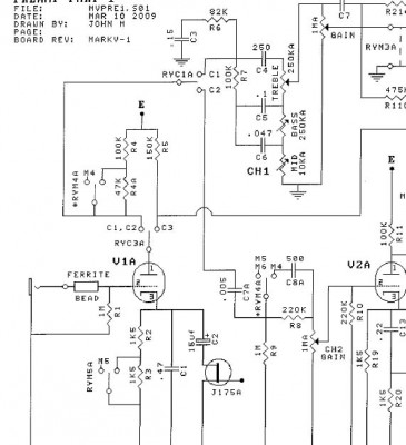

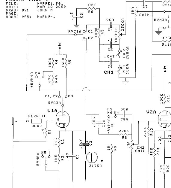

e poi studiando gli schemi del mark V vedo questo:
dunque è una cosa possibile o vado in cerca di problemi? e se si, di che problemi??
grazie dell'attenzione!
a quanto detto in questo thread, è meglio evitare di switchare l'anodica non disaccoppiata

Re: DIYitalia preamp ibrido Mesa Mark IIc+ in rack
no no, è proprio un relay per cambio canale quello!!
il problema è scoprire se usano un sistema per eliminare i problemi, o se i problemi quell'utilizzo proprio non li crea.
certo che avere la possibilità di variare così la resistenza e relativo TS del primo stadio è una meraviglia
se la cosa non reca nessun rischio, mi permette di avere la res all'anodo da 150k sul distorto e 100k sul pulito...ed un pulito con il voltaggio più alto ne guadagna impressionantemente tanto!
se è lo schema distribuito da mesa, sicuramente manca qualche parte importante.
Ma non potresti fare con una res fissa ed una messa in parallelo con il relè ?
Suppongo che il problema sia con il doppio ToneStack, o no ?
