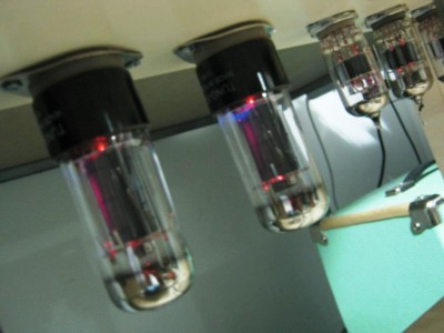

ragazzi mentre stavo provando l'ampli mi sono abbassato per vedere le valvoline ed ho notato che una finale era arrossata rispetto all'altra....credo sia red plating....
spero di salvare la coppia matchata di valvole regolando il bias... questo è fixed bias come il champ giusto???
dovrei misurare il valore della tensione anodo catodo e in base alla potenza dissipata dalla 6v6 gt impostare al 70 % il bias.
in sostanza dovrei aumentare o diminuire la resistenza di catodo, quella da 250 ohm 5 watt.

Re: FENDER TWEED O PRINCETOWN??
vi posto le tensioni:
6v6 gt pin tensione anodo catodo:317 V
tensione ai capi della resistenza di catodo da 250 ohm: 19 -20 v
ragazzi secondo i calcoli ai capi della resistenza di catodo ci sono 19 v.
la tensione anodo catodo 317 v
legge di ohm: 19 v / 270 ohm= sulla resistenza scorrono 70 mA!
e che scorrono nelle finali giusto?
vista la tensione di alimentazione delle valvole mi calocolo la potenza dissipata delle finali. 317 v x 0.070 = le finali dissipano 22 w???
le 6v6 sopportano massimo 14 watt.
è possibile che mi ritrovo questi calcoli?? o son io a farli male??

- Messaggi: 9956
Con 14W di dissipazione massima di placca e 317v di anodica per essere sul 70% devi avere una corrente di circa 31mA (per tubo)
Quindi, tenendo conto che misurando al catodo si misura anche la corrente di griglia e che misuri 70mA per tutti e due i tubi, sei vicinissimo al valore desiderato, se già non ci sei
capisco.... grazie K
quindi i 70 mA sono la somma delle 2 correnti delle finali. ad ognuna quindi scorrono 35 mA.
provo ad alzare la resistenza di catodo per avvicinarmi a quella soglia prefissata.
secondo i calcoli 19 v / 0.031 mA= 612 ohm. questo è il valore ideale della resistenza di catodo.
azz...da 270 ohm a questo valore...è un bel gap...
provo a metterne una da 33 ohm e faccio delle misure.
per le valvole le ho prese da banzai e sono pure matchate....30 euri buttati al macero...
non so se posso rivalermi su di esse.....

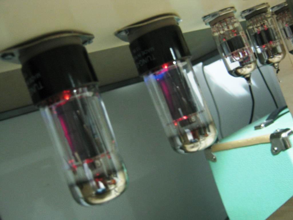

- Messaggi: 2658
- Località: Mirano (VE)
Non vorrei dire una fesseria....
ma...non sembrano così tirate per il collo quelle finali dalla foto
ne ho viste di più rosse...
comunque, quelli di banzai sono sempre iper disponibili....
se non le hai comprate secoli fa, mandagli una mail per farglielo notare.
Nella peggiore delle ipotesi si scusano e basta...
ma conoscendoli sono capaci di mandarti una coppia nuova!!

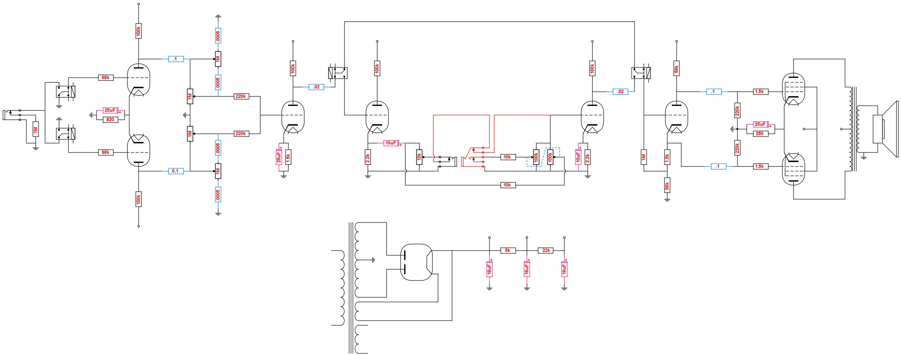

- Messaggi: 9956
Devi incominciare a disegnare dagli schemi e poi a passare al resto, altrimenti si fa confusione
In cosa è diverso questo schema rispetto a quello che hai realizzato tu ?
p.s.: Potrebbero esserci errori sullo schema, fatto di fretta, segnalatemeli, Grazie
Spiegati meglio, intendi con un pedale inserito o senza nulla e solo il circuito non bypassato ??quando lo aziono c'è un calo di volume

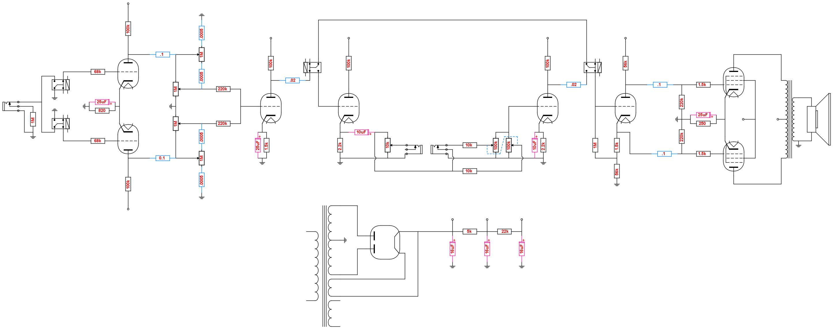

- Messaggi: 9956
Potresti provare questa modifica e vedere se, come penso, possa risolvere il problema

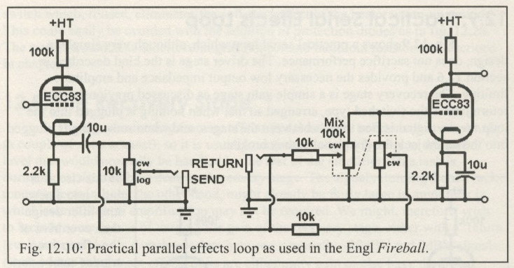

- Messaggi: 9956
La mod proposta dovrebbe far funzionare l'FXLoop come stadio di gain (ma solo quando non c'è un effetto collegato)
Per i problemi che lamenti devi fare delle prove di regolazione lavorando sul pot del send e quello del return, oltre, ovviamente, ai pot che regolano il livello del segnale, eventualmente presenti sull'effetto stesso
