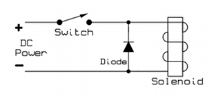

Una roba del genere?
Re: "Orange" death or Glory
Messaggio da MapleMarco » 09/08/2014, 19:55
esattamente!

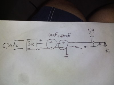

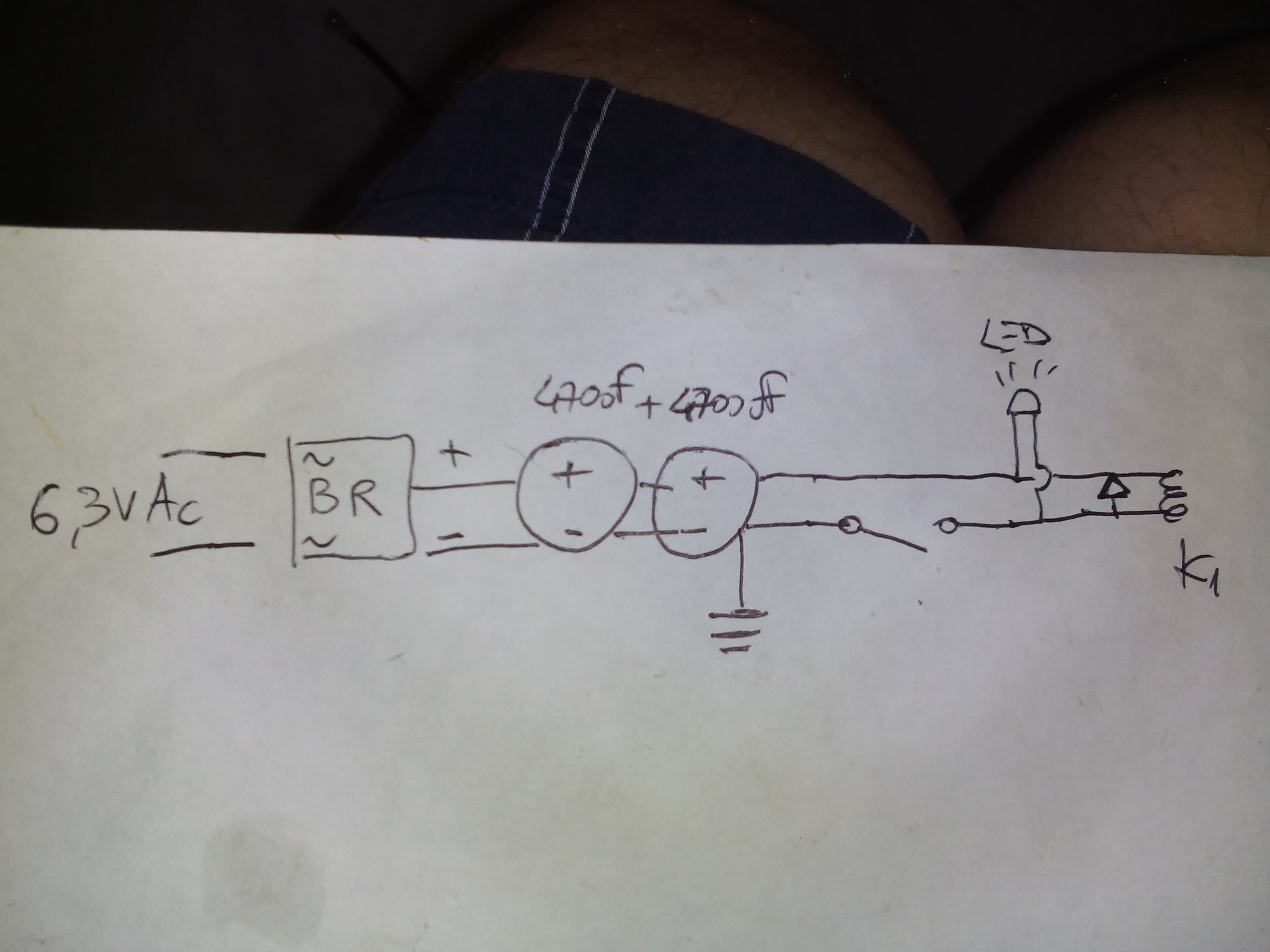

Ok provo a mettere anche quella res li...lo schema che hai trovato è quello che ho seguito...ti allegò comunque uno schizzo dello schema che ho utilizzato per la rettica dei 6v
Messaggio da MapleMarco » 10/08/2014, 18:41
ma così hai quasi 9V continui!!!
se non si friggono son bravi!! devi mettere una res per far scendere i V!

:hummm_1: hai ragione! sapresti dirmi da quanto?così quando aggiungo la 1M aggiungo anchq quella...magari è li la causa del bump (con quel sistema alimento anche i filamenti delle due valvole del pre)
Messaggio da MapleMarco » 10/08/2014, 18:57
allora devi fare due resistenze creando due rami, una per le valvole in modo da abbassare a 6.3 e un altra per abbassare a 6..
devi sapere quanto assorbono le valvole (300mA l'una) e il relay...
e poi, legge di ohm! ;)

ho provato ad applicare la legge di ohm e considerando una tensione rettificata di 8.82V mi vengono una res da 4.2 ohm da 1.5W per le valvole e una da 12.6ohm 0.5 W per i 6 v del relè (considerando un assorbimento di circa 0.2A)...considera che non ho mai studiato queste cose perciò potrei anche aver sbagliato...forse sarebbe più facile un bel LM70xx per abbassare a 6.3...o ci sono troppi ampere?

Ok non ero andato lontano dalla verità :) una bella res da 3,6 ohm a 2w e passa la paura
