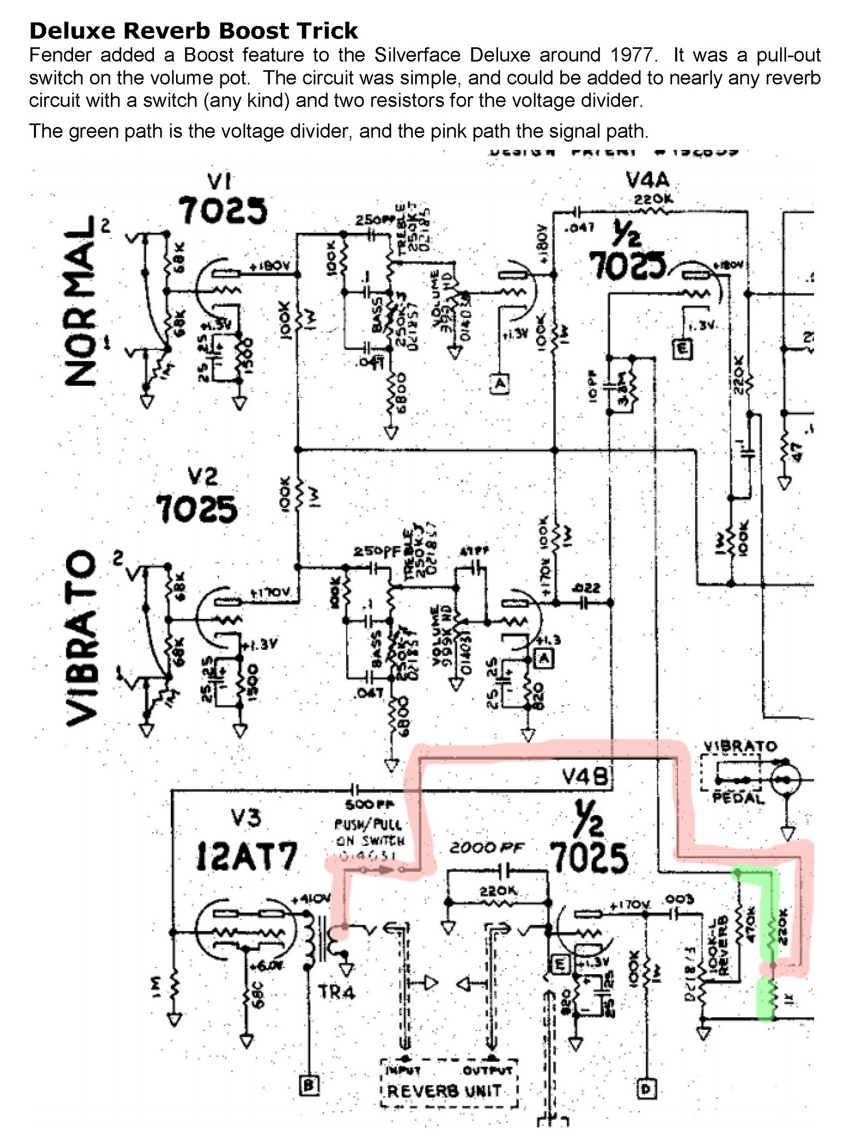

Il circuito del riverbero ha iniziato a fare le bizze!
distorce troppo e male (una specie di squeal) e "rovina" anche il resto del preamp...
l'unico modo per non avere questa distorsione è levare il doppio triodo che pilota la tank (anche levando solo la tank la distorsione resta)
ho provato ovviamente a sostituire triodo ma niente da fare...
addirittura con una 12ax7 ogni tanto i pin dello zoccolo della griglia e dell'anodo facevano scintille tra di loro!!!
così ho provato ad isolarli meglio...non scintillano più però il problema non si è risolto minimamente....
ho modificato il circuito fender inserendo delle grid stopper sul doppio triodo (220k con 1m a partitore e poi 100k) credendo si trattasse di blocking distortion ma evidentemente non è così :hummm_1:

Cosa succede se scolleghi uno dei triodi parallelati e ne lasci lavorare uno solo ?
Re: 2xKT88 fender reverb
Messaggio da MapleMarco » 17/01/2015, 18:11
Togliendo un triodo il problema si risolve!!! :hummm_1:
tra l'altro senza togliere profondità al riverbero!
ma, perchè?! :hummm_1:
P.S.si risolve anche il discorso che suonava col master a 0...
resta solo la distorsione (il sistema di boost copiato dal deluxe) che presenta ancora un pò quel "clipping di cattivo gusto" :hummm_1:
Messaggio da Kagliostro » 17/01/2015, 20:10
Cambia la res di catodo e vedi se parallelato funziona meglio
metterei mano anche al cap di bypass (magari eliminandolo)
EDIT: Corretto post

Messaggio da MapleMarco » 18/01/2015, 18:44
ho provato ad abbassare il catodo a circa 700ohm...il problema persiste!
nel momento in cui metto i due triodi parallellati ricomincia a suonare col master anche a zero e suona tutto spernacchioso!!!
un disastro!
con un triodo solo la situazione migliora, ma volendo fare i pignoli c'è un leggerissimissimo spernacchiamento di fondo, dipeso appunto dal triodo che pilota il riverbero...e di conseguenza il canale "boostato" suona una porcheria! :hummm_1:
che non dipenda dal primario del Trafo del riverbero troppo alto? :hummm_1:

Messaggio da Kagliostro » 18/01/2015, 20:51
Ciao Marco
Potrebbe anche essere che l'impedenza non sia adatta
Prova a mettere un pot sull'ingresso della valvola che pilota la tank e magari anche uno sull'ingresso della valvola che fa il recovery
se trovi la posizione giusta, magari, in sostituzione, puoi metterci due trimmer o due partitori resistivi
dai un'occhiata qui
magari la res di catodo (da non bypassare) è troppo bassa di valore

Messaggio da Kagliostro » 18/01/2015, 20:59
Dai un'occhiata allo schema che ho aggiunto al post precedente e magari prova con i trimmer ed aumentando la res di catodo (da non bypassare, comunque)
Messaggio da MapleMarco » 18/01/2015, 21:20
alla fine a furia di saldare e desaldare ho capito che il problema era prelevare il distorto dal secondario del trafo del reverb....
ho messo un disaccoppiatore all'anodo dei due triodi parallelati e prelevo il distorto da li...et voilà! problema risolto!
i due triodi lavorano benissimo assieme, polarizzati a 2k2//2u2,
riverbero bello corposo...il distorto è medioso al punto giusto, senza alti acidi o bassi prepotenti anche se (come era prevedibile) il riverbero influisce meno sul distorto che sul pulito.
Beh, non so perchè ma quindi il problema era prelevare il boost dal secondario del trafo!
caso risolto! :ok_1:
