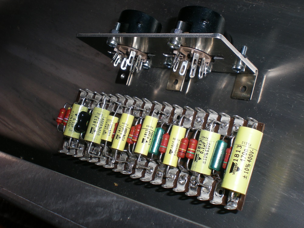

l'unica cosa sono le calotte o castelli per questo (colonna da 50)...
che mi sa sarò costretto a fare un ordine da novarria :muro:
P.S. K, gli zoccoli per gu50 che mi hai regalato da dove arrivano? che così compro anche l'altra coppia!
so che da valvole-audio ci sono, ma non so se siano gli stessi!

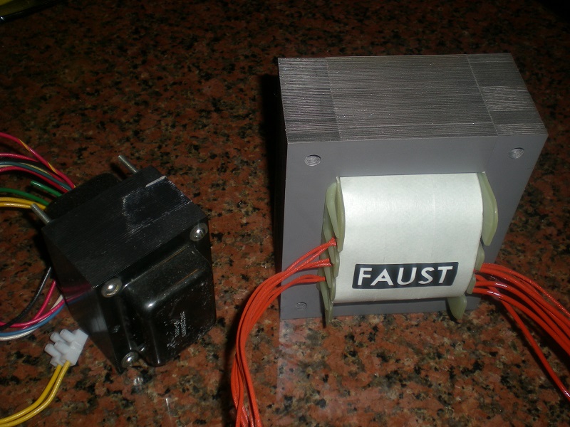

A proposito, il TA per 2 GU...è li avvolto e finito e mi è in disavanzo! se può servirti per fare qualche lavoro...ti spetta di diritto!! ;)

Messaggio da MapleMarco » 08/07/2015, 16:47
finito il TA intanto,
nella foto quello nero è un Ta per fender 25W circa, giusto da usare come metro di paragone :mart:

Senza dubbio professionalissimo

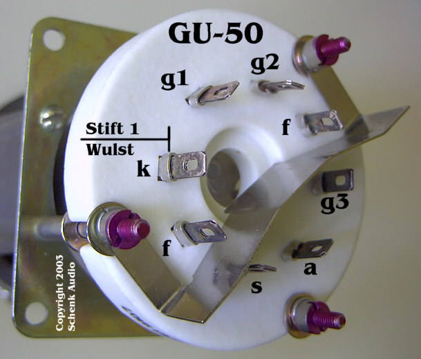

non riesco a capire il pinout delle GU50....
ho trovato questa foto:
e sto tentando di capire (non c'è la "chiave" visibile con lo zoccolo visto da sotto....)
trovo molte informazioni riguardo le LS50, ma risultano differenti come piedini!
qualcuno ha un disegno chiaro di come è sto pinout?
grazie :salu:
Messaggi: 9958
Re: GU50, l'ampli da battaglia
Messaggio da Kagliostro » 30/07/2015, 17:57
GU50 russian .pdf
(229.51 KiB) Scaricato 257 volte
Come da datasheet (il pdf qui sopra) il pin 1 dovrebbe corrispondere con "chiave" in vetro presente sul corpo della valvola
per essere sicuro, verifica con il tester in che posizione trovi i filamenti e calcola le altre posizioni
Nel caso dei socket solo ceramica la "chiave" in vetro la posizioni in corrispondenza del pin fra le due tacche sullo zoccolo

Messaggio da MapleMarco » 31/07/2015, 12:58
Perfetto...grazie mille! :numb1:

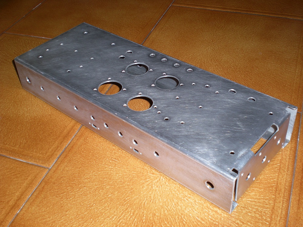

Ciao Marco
Bel Bestio :face_green:
Dove hai rimediato quello chassis (e che misure ha, visto che tanto dopo te lo avrei chiesto ;) ) ?
La lavorazione che presenta sui due lati corti mi sa tanto di attrezzature industriali ...
A cosa servono le due "feritoie" rettangolari in corrispondenza delle pieghe sui lati corti ?
Sono forse per agevolare la piega ??
Messaggio da MapleMarco » 01/08/2015, 0:11
trattasi di uno chassis standard 65x160x480 da 18 euro di tube town..accorciato e lavorato un attimino :face_green:
la lavorazione "strana" è solo su un lato ed è ricavata dall'accorciatura....
l'ho fatta per poter montare i condensatoroni di filtro dentro fissati in orizzontale!
le feritorie sono fatte per agevolare la piega (2 mm di alluminio)
e tutto sommato sembra fatto un pò alla caz*o....ma una volta lucidato conto che non si noti troppo :P
al momento quindi fa 65x160x420...
più piccolo di così non mi ci stavano i trasformatori!!!
