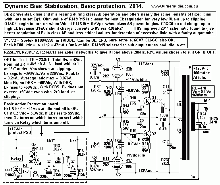

Sempre riguardo il bias, condivido questo link:
http://www.turneraudio.com.au/300w-5-bi ... lizer.html

Condividi il link e suppongo anche il suo contenuto, giusto ?

Se intendi "condivisione" a livello mediatico, condivido.
Se intendi a livello concettuale, non condivido questo genere di controlli, ma ritengo siano una buona base di sperimentazione o anche solo dialogo.

.... non condivido questo genere di controlli .....
era questa la parte che mi premeva sapere :yes:
