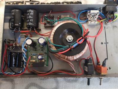

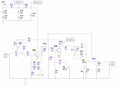

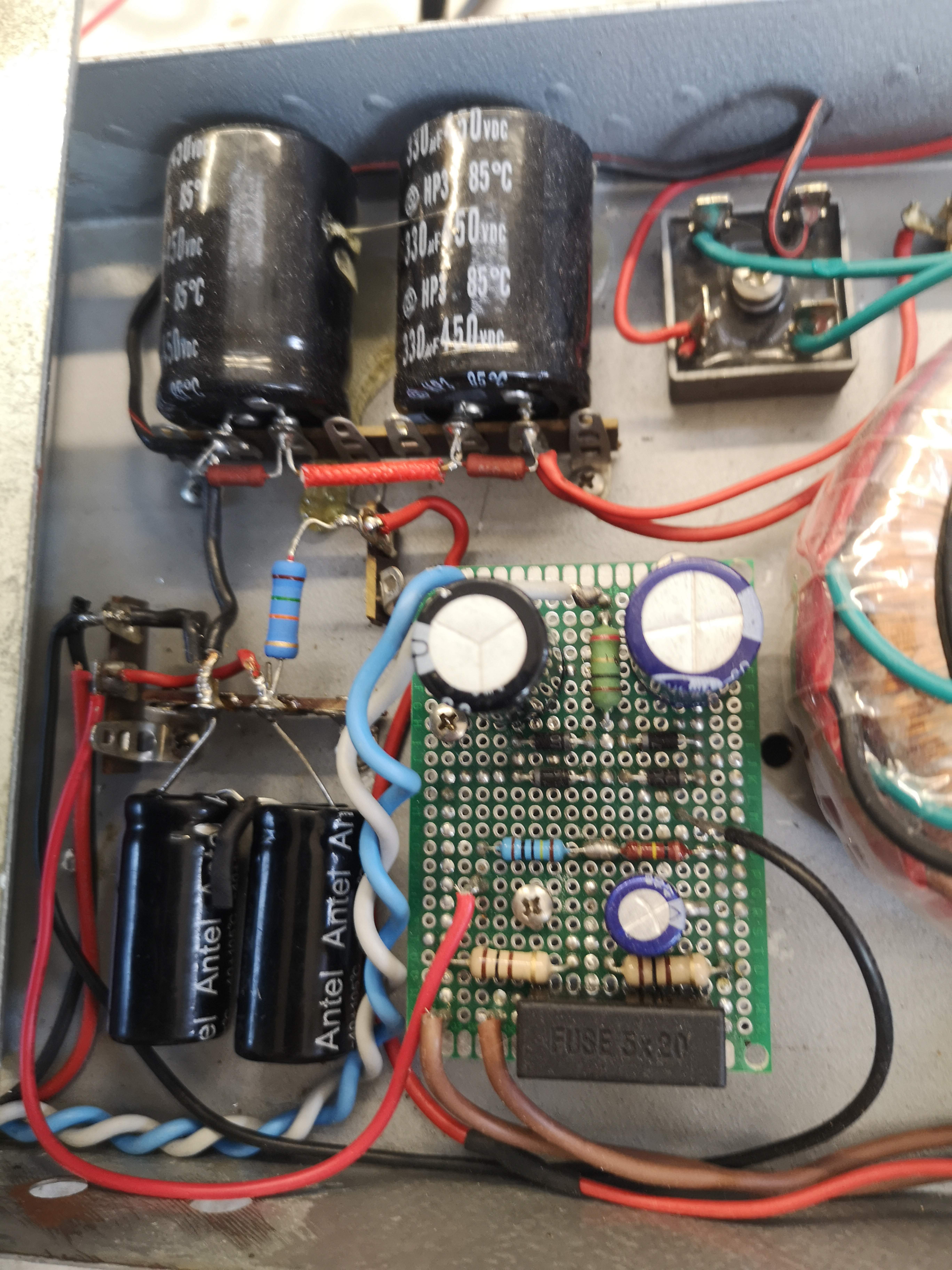

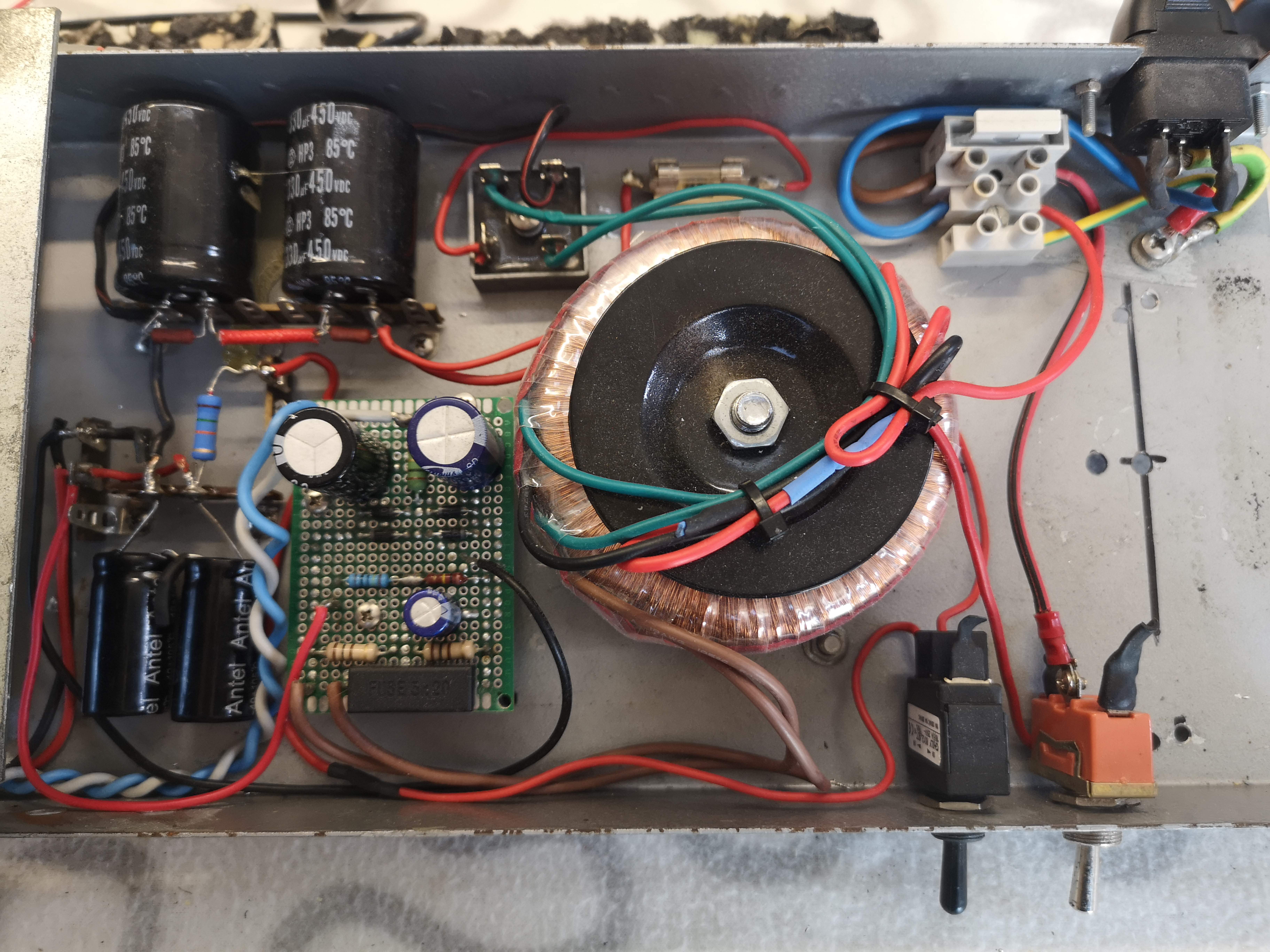

Allora, posto lo schema aggiornato con il PSU reale che ho messo per prova + tensioni rilevate sotto carico:
PSU grezzo e feroce:
...I filamenti non sono a 12,6 Volts in continua, ma a 6,7 in continua ( non avevo voglia di integrare anche un regolatore di tensione ).
Ovviamente elevati da massa.

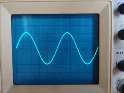

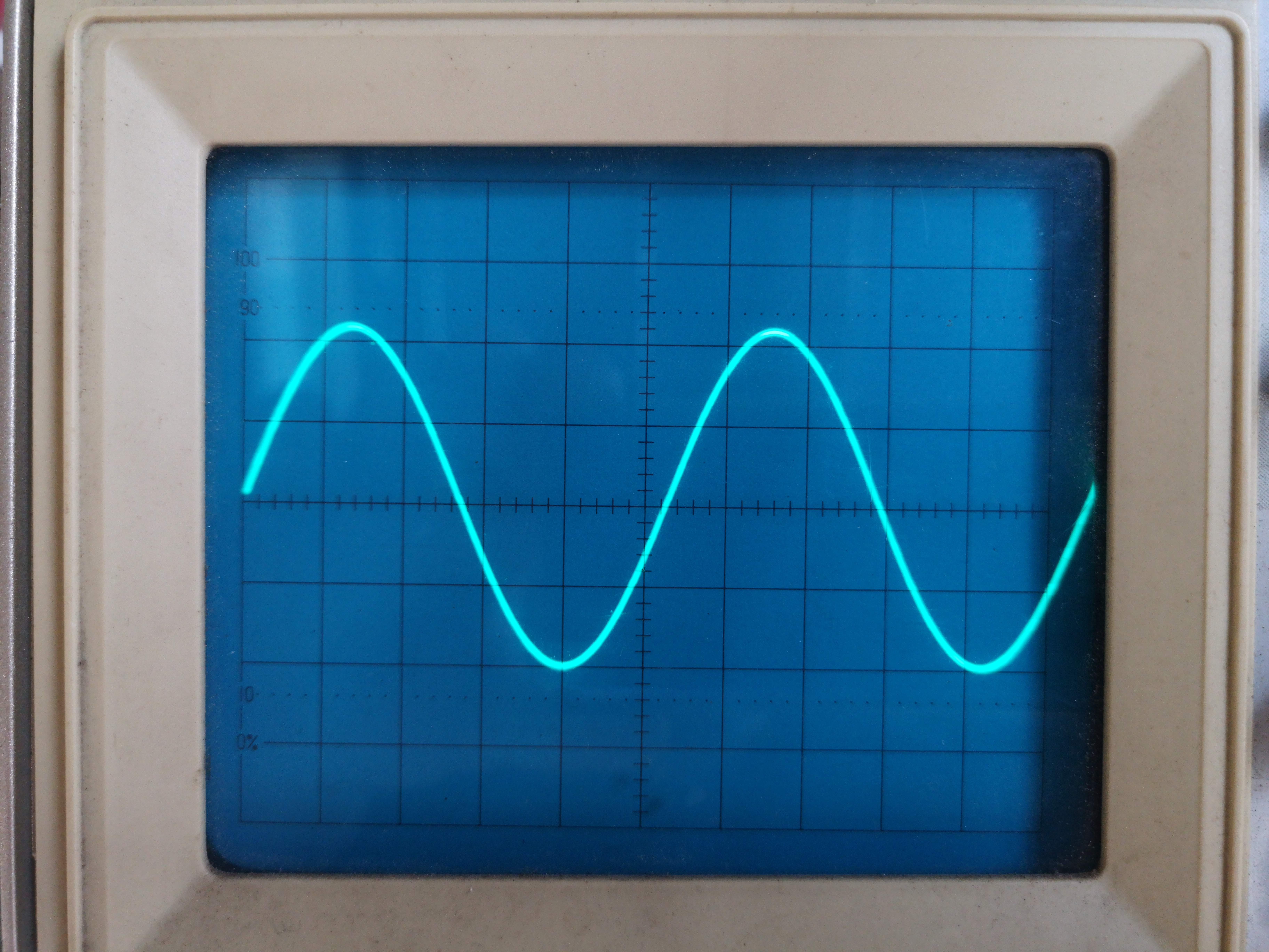

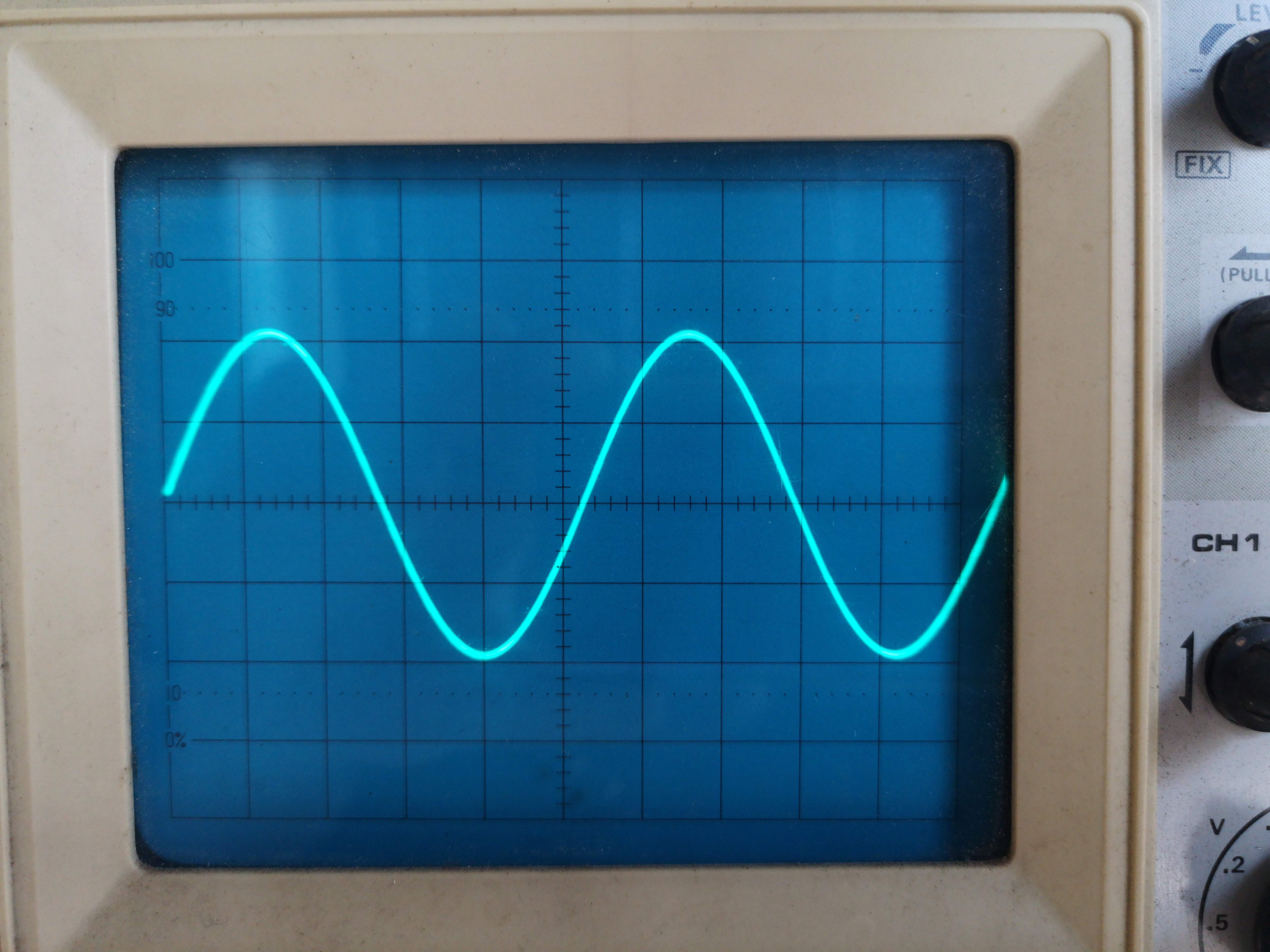

Test del solo primo stadio. Il buffer:
Segnale puro:
Buffer attivo:

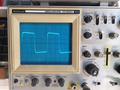

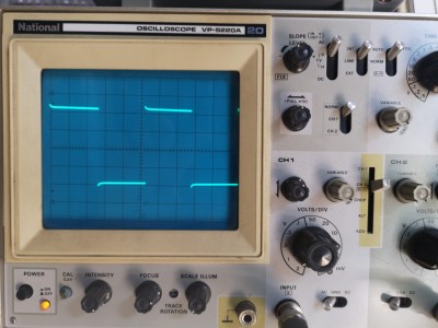

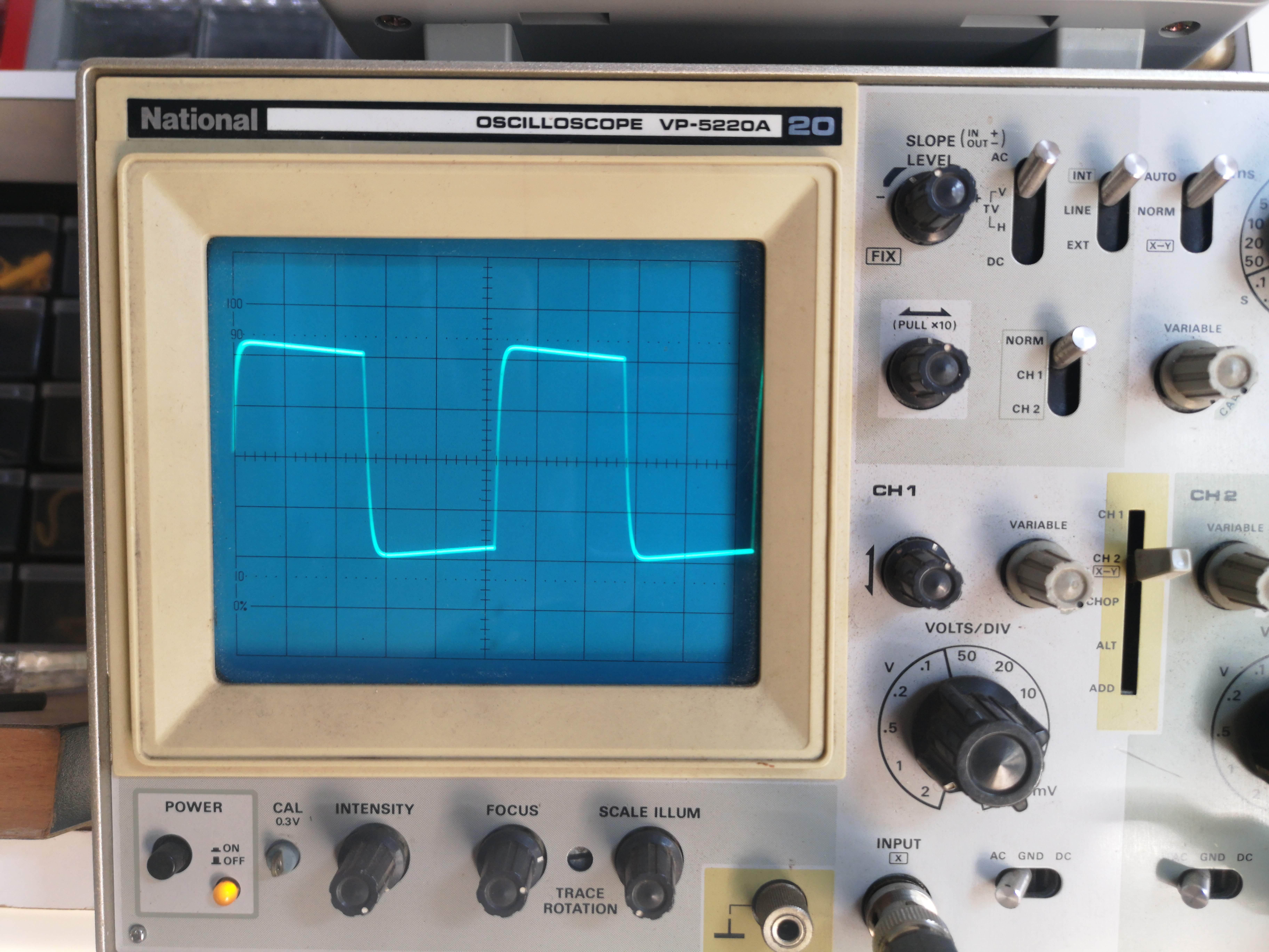

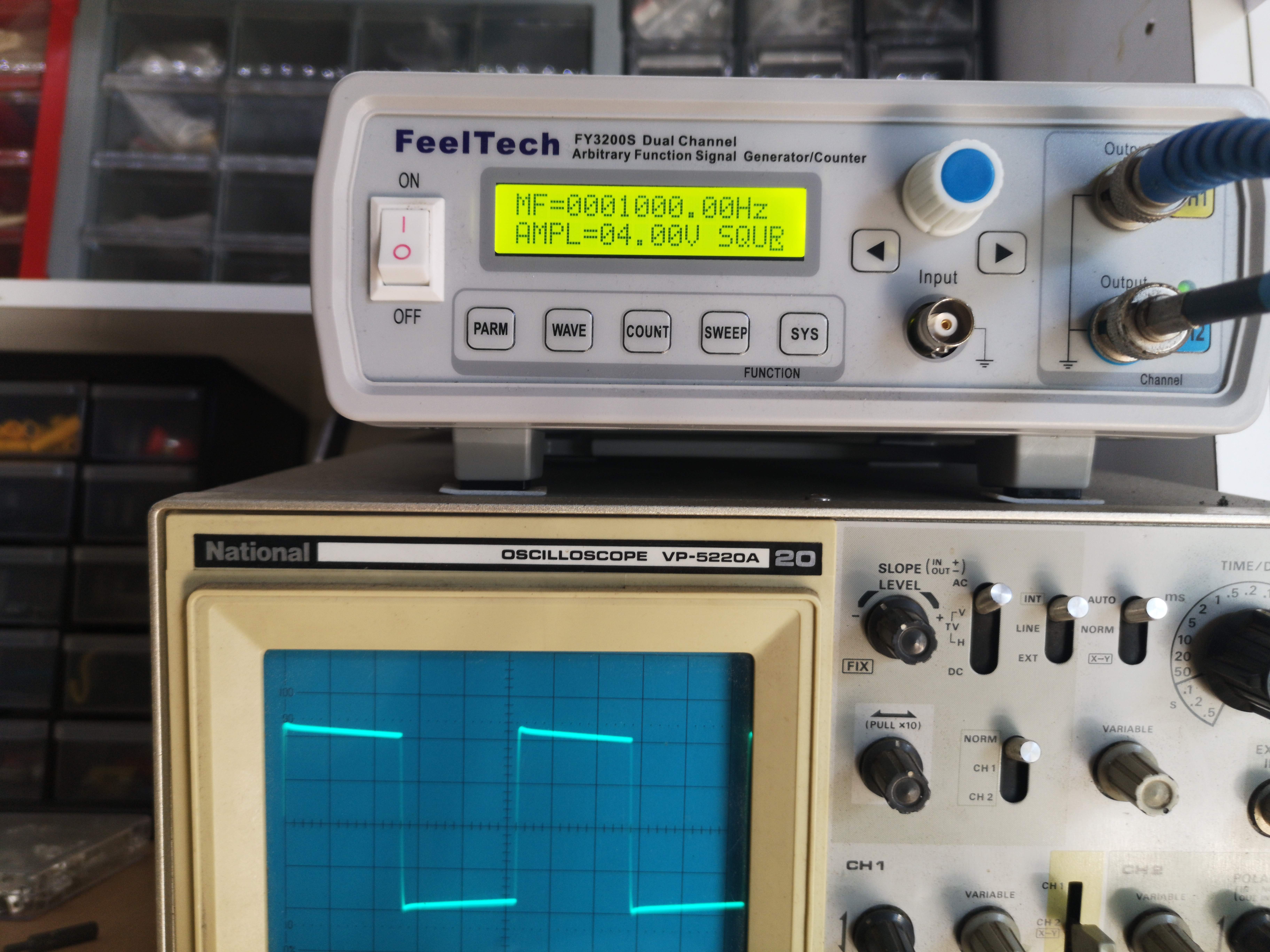

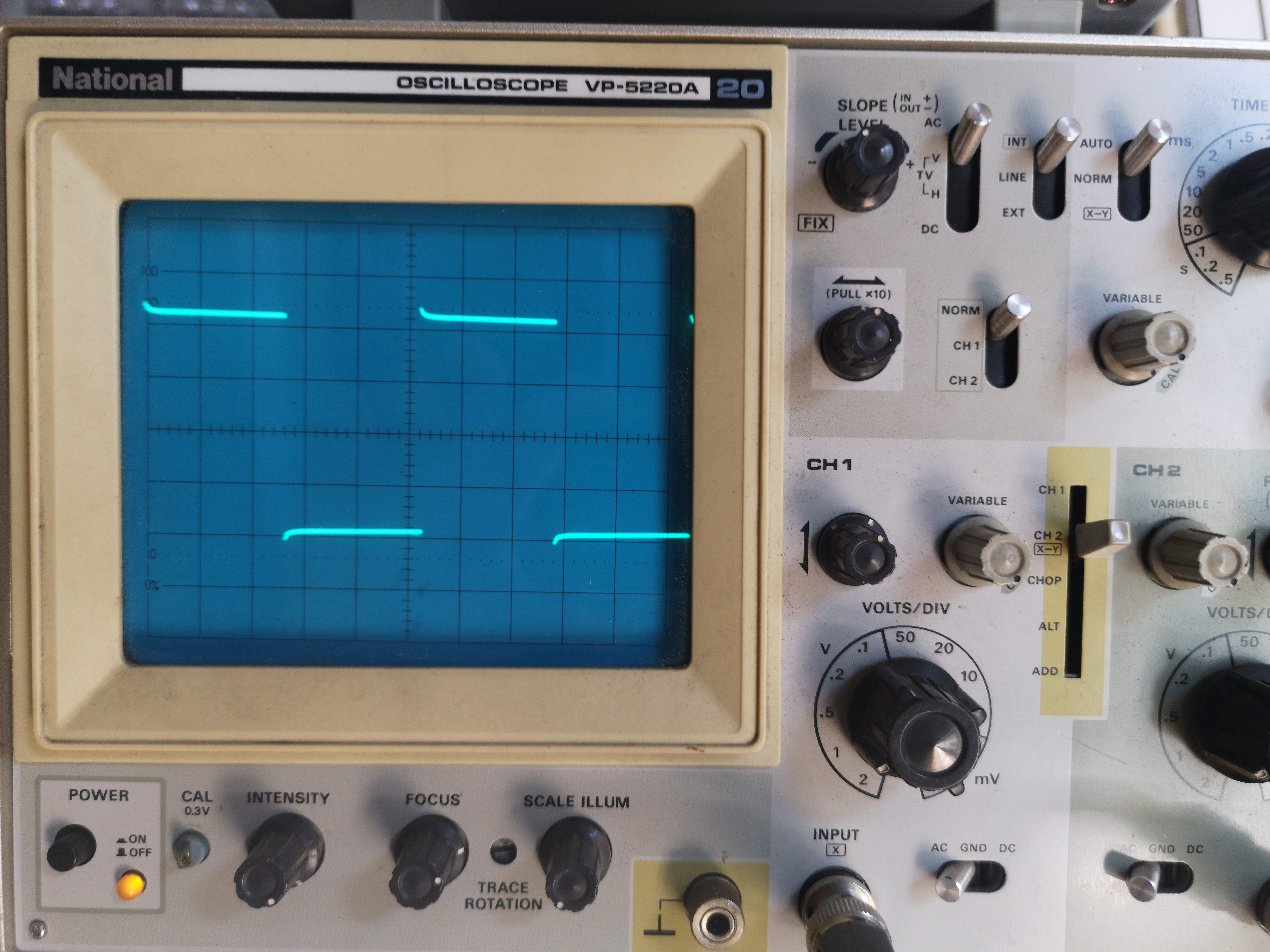

....Con l'onda quadra le risposte sono un pò diverse dalla sinusoide. Qualche piccolo cambiamento ci sta:
Segnale puro:
Buffer attivo:
Ancora non lo provo sull'ampli. Vorrei fare altri test sul secondo stadio che ora è escluso tramite switch.
Re: Tube Buffer / Boost con filtri
Messaggio da Kagliostro » 26/04/2020, 13:59
Giusto una curiosità, elevati o flottanti (intendo nessun ramo collegato a massa) ?

...Flottanti... sinceramente non saprei cosa tu intenda. Cmq io ho fatto nel classico modo anche se sono 6,3 v:
il "+HT" lo ho preso dal secondo filtro dell'alimentazione anodica. Quello che in genere sta dopo l'induttanza. Dovrebbero stare intorno ai -60 V.

Cosa ne pensi dei risultati in onda quadra del segnale?

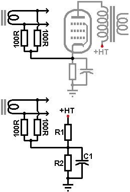

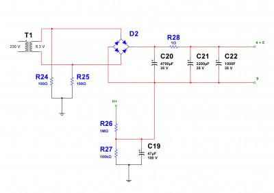

Messaggio da Dom » 27/04/2020, 19:58

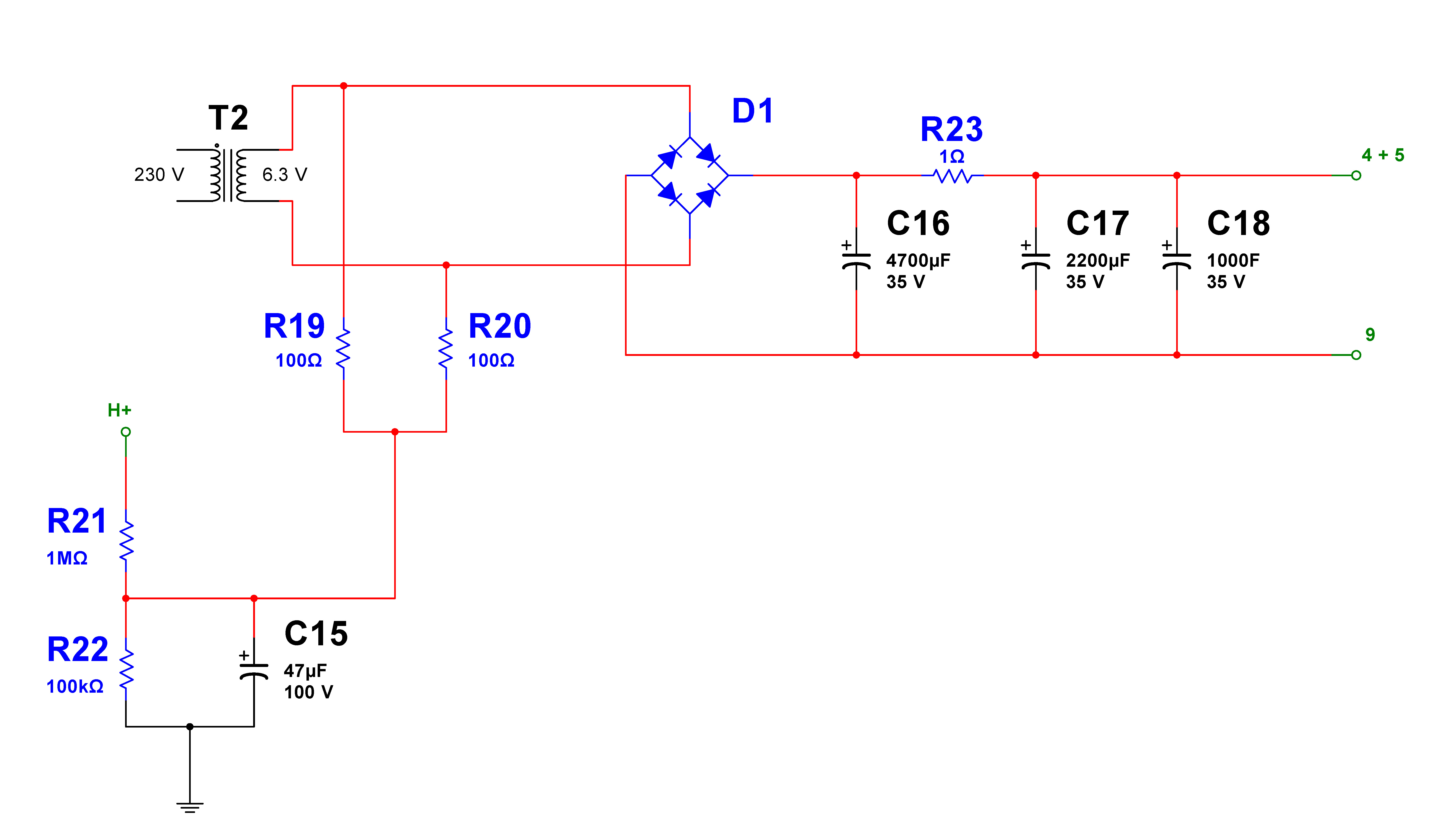

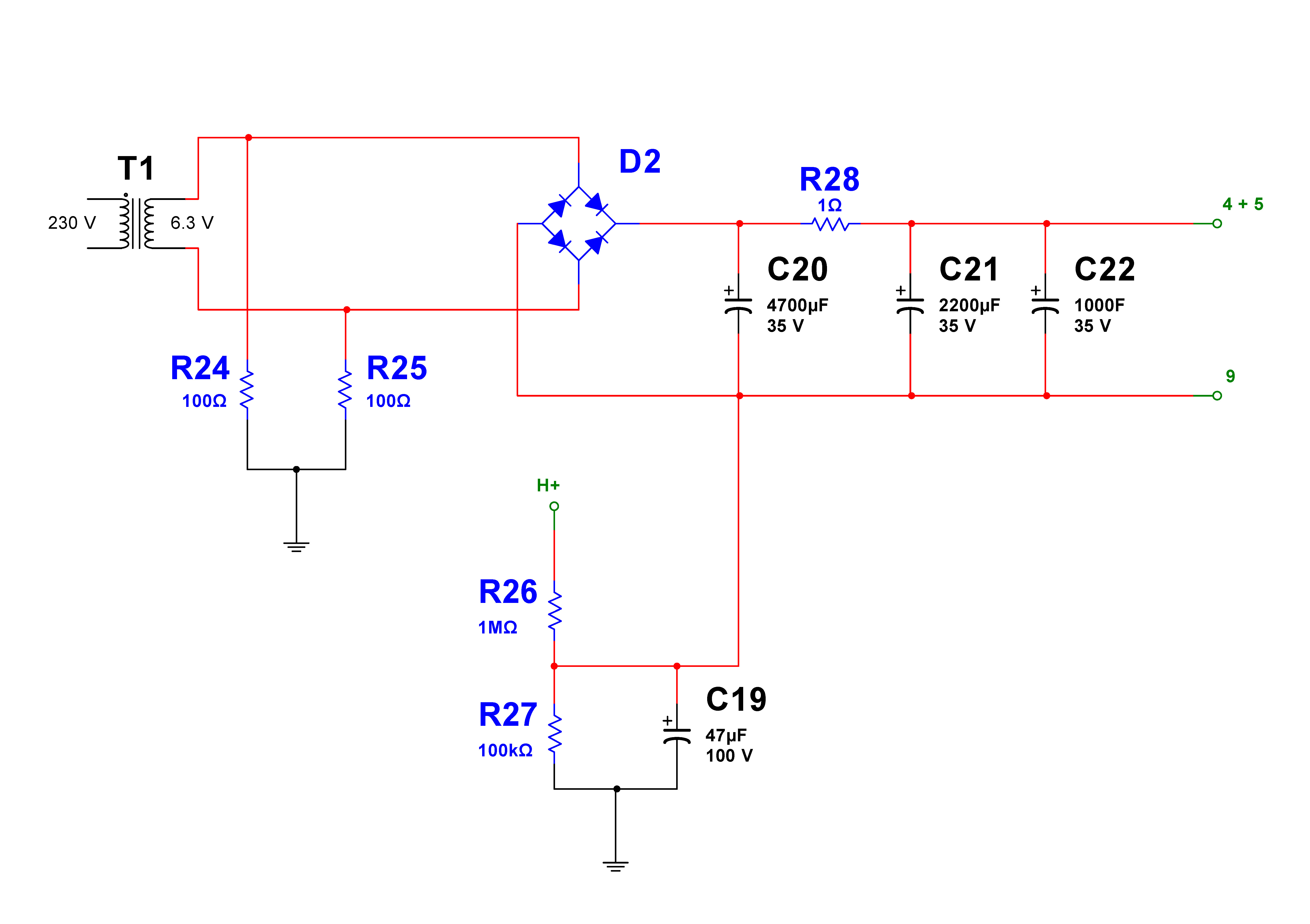

Ragazzi mi sta venendo un piccolo dubbio.
Avrei bisogno di un chiarimento sulla tipologia di queste due configurazioni. Quale può essere più performante se l'obiettivo è cercare di rendere immune il più possibile il rumore indotto?
In teoria si potrebbero utilizzare entrambe le soluzioni, anche se io propendo per la seconda.
Messaggio da Kagliostro » 27/04/2020, 22:45
Sul fatto che ci siano effettivamente benefici (udibili) elevando una tensione già in DC non son molto sicuro
In ogni caso (elevare AC o DC), un beneficio potrebbe essere nel sostituire le due resistenze (R19 - R20 o R24 - R25) con un potenziometro da 220-250R, magari con delle res ai due estremi in modo da non mandare mai a massa uno dei due rami dell'avvolgimento, anche se effettivamente (a parte nel caso della DC, sul quale sono in dubbio), nel caso della AC, una volta non era inusuale trovare uno dei due rami collegato direttamente a massa.
