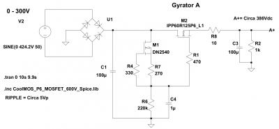

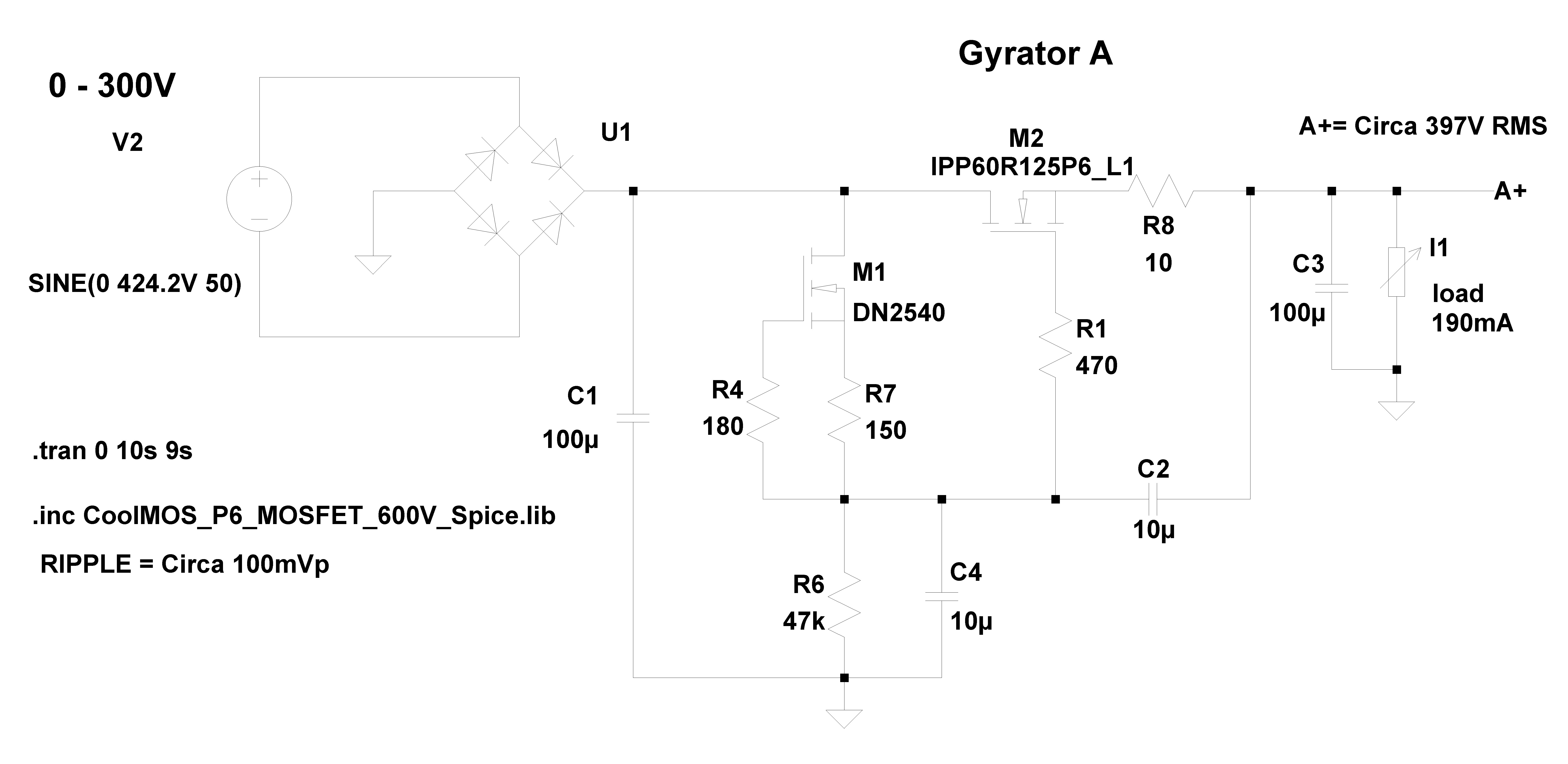

Ciao ragazzi.
Torno sull'argomento, ma vado di fretta:
Ho trovato questo mosfet "IPP60R125P6"come prova. E' un TO-247, tensione massima 600V e c'e' una buona libreria per Ltspice.
Ve la posto.
P6_MOSFET_600V_Spice.lib.zip
(7.33 KiB) Scaricato 136 volte
Non sono sicuro della scelta del modello perchè ce ne sono 3 e non ho ben capito quale sia più adatto alla simulazione in questione.
Ovvero:
IPP60R125P6_L0
IPP60R125P6_L1
IPP60R125P6_L3

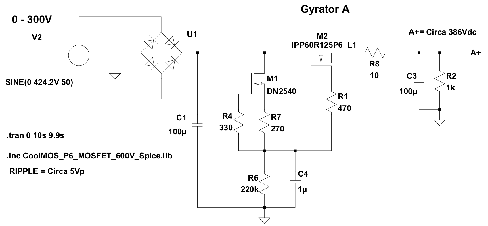

Cmq, ho cercato di capirci qualcosa. Da come ho visto, variare solo la resistenza R6 (per averela tensione richiesta nel nostro caso), porta anche un notevole aumento di ripple. Mentre se si abbassano di valore le resistenze R4 ed R7 si riesce ad avere un ripple molto più moderato.
L'esempio da cui ho preso riferimento ( lo schema di partenza suggerito ) , con i valori dei componenti scelti per quella configurazione, fanno avere una tensione di circa 166V RMS con pochissimo ripple.
Io ho cercato di cambiare i valori per avere una tensione abbastanza alta per i nostri interessi.
Magari Robi ci dirà qualcosa di più approfondito in merito.

Scusa ma il primo dei due schemini è molto ma molto difficile da leggere, si può fare qualcosa ?

R4 nel tuo schema non puoi abbassarlo quanto vuoi, perchè è un gate stopper e serve ad evitare oscillazioni.
R7 è il resistore che imposta la corrente che scorre nel CCS, ed al tempo stesso, moltiplicato per il gm del mosfet del CCS, l'impedenza verso l'alimentazione.
R6 è il resistore sul quale la corrente del CCS genera la tensione a cui lavora il gate del mosfet del regolatore, e lo imposti in base alla tensione che vuoi. Per avere minori dissipazioni e maggiore impedenza verso monte, userei correnti basse e impedenze alte.
C4 puoi provare a scendere di un ordine di grandezza per ridurre il tempo in cui il mosfet principale dissipa piena potenza.
Proverei anche a rimuovere C2.

Dimenticavo, solo un appunto: se si parla di RMS, si parla di AC, qui stiamo parlando di DC.
Avremo quindi (ad esempio) 300 Vdc con 1 Vrms di ripple.

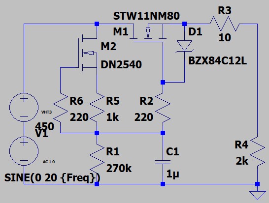

Da questo circuito (l'ho buttato giù al volo, quindi prendiamolo come spunto iniziale, non come oro colato) ottengo, imponendo 40 Vpp in ingresso e con 200 mA in uscita, circa 396 Vdc in uscita con 1,4 mVrms di ripple.
R3 serve a limitare la corrente di spunto, ed a dare un'impedenza un pelo più alta al circuito che alimenti.
Nella realtà i risultati saranno peggiori, ma fossero anche peggiori di tre ordini di grandezza, non è un problema.
M1 dissipa 10W, M2 dissipa 70 mW.
Possiamo anche valutare se stabilizzare solo le griglie, visto che l'anodo sul pentodo è meno sensibile al ripple rispetto alle griglie.
Questo ridurrebbe la corrente erogata e quindi la potenza dissipata (partendo da un ramo a tensione più bassa, così che si debba dissipare globalmente meno).

robi ha scritto:
09/06/2023, 9:26
Ok. Grazie Robi.
Quindi tenendo conto di ciò, l'unico valore che potremmo variare per ottenere la tensione desiderata è R6, corretto?
DI conseguenza lasciamo R4 ed R7 come stanno e riprovo a variare solo R6.
C4 lo portiamo ad 1uF e vediamo che succede rimuovendo C2
Hai ragione Franco. Nel prossimo schema andrà meglio.

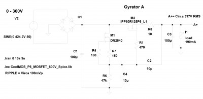

robi ha scritto:
09/06/2023, 9:28
Si. E' giusto.
Io mi riferivo al valore che ti da LTspice quando clicchi con il tasto sinistro + CRTL sul valore rappresentato dal grafico della probe inerente.
Quindi nell'esempio dello schema che ho postato sono 397Vdc con 100 mVp

Sto provando i consigli dati. Variando solo R6, noto che il ripple aumenta.
Sbaglio qualcosa io?
Messaggi: 9845
Re: Gyrator, questo sconosciuto
Messaggio da robi » 09/06/2023, 23:40
R7 a 270 Ohm dovrebbe dare 5-6 mA (vado a naso, correggimi se sbaglio).
Su 220k fanno 1,2 kV, che non hai disponibili.
Stai facendo lavorare male il CCS con quel carico.

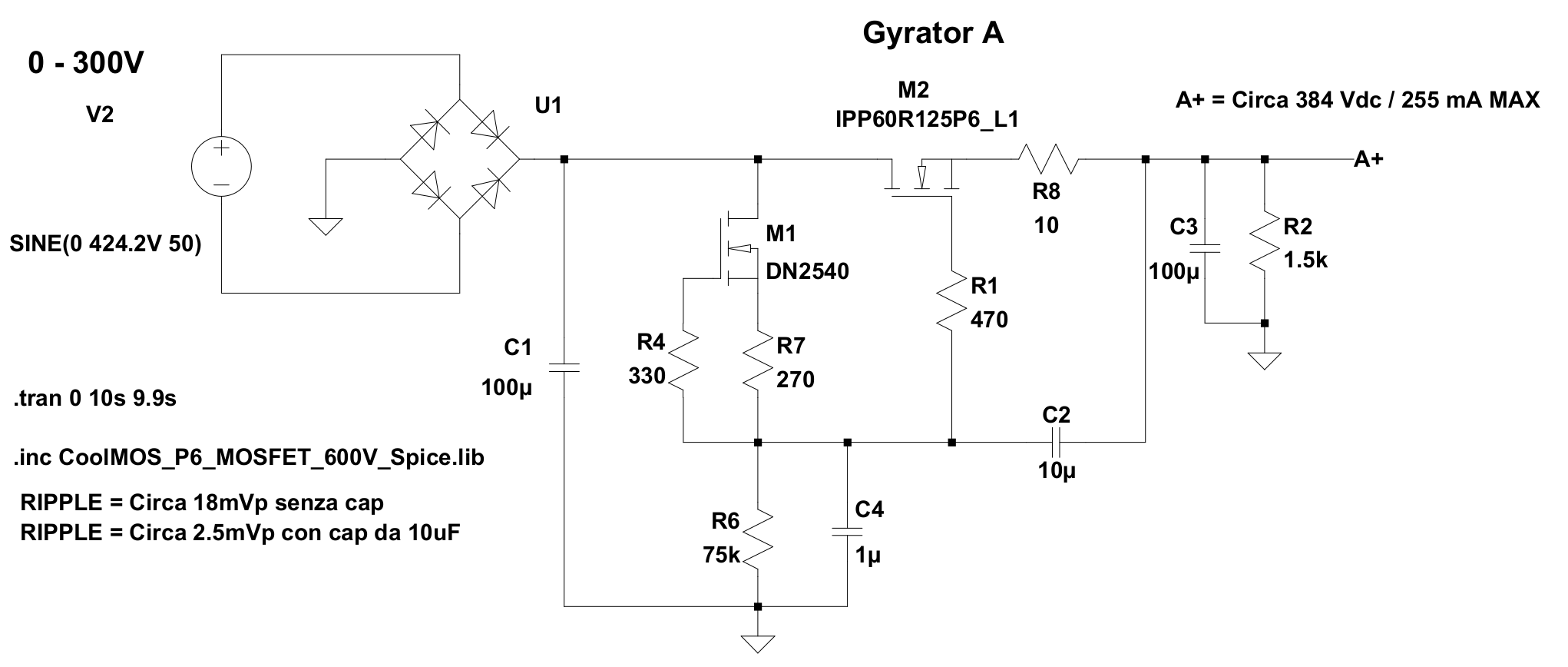

Messaggi: 2063
Messaggio da Dom » 10/06/2023, 7:46
Ciao Robi.
Quindi, dando per buono che ci siano 6 ma, R6 al massimo la puoi portare a 68k per avere piú tensione in uscita dal circuito. Ma anche facendo cosí staremmo sotto i 390V di uscita.
Abbassando il valore di R8?
Proverò a simulare l'altro schema che hai postato. Ma vorrei dargli la tensione di circa 400v in entrata.
Messaggi: 2063
Messaggio da Dom » 10/06/2023, 10:24
Ok. In R7 ci sono 5.2 mA in simulazione. Mettiamo 5.5 mA.
Con una R6 di circa 75k ( valore da raggiungere mettendo in parallelo 2 resistenze ) riusciamo ad avere circa 410V su quel nodo.
Quindi:
Considerando un carico che assorbe massimo 255 mA, dovremmo avere in uscita circa 384 Vdc.
Ho notato che il cap C2 riduce sensibilmente il ripple.
