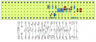

Franco, visto che tu sei bravo coi layout (a me viene l'orticaria ogni volta che devo farne uno, per quello preferisco adattarmi a pcb già fatte), che ne dici di fare un lavoro di equipe?
Messaggi: 9958
Re: Dumble SE con GU50 (???)
Messaggio da Kagliostro » 18/05/2023, 13:12
Ciao Roberto
Più che volentieri
Cercherò di non allungare i tempi (sempre sperando di non avere intoppi con i dolori)

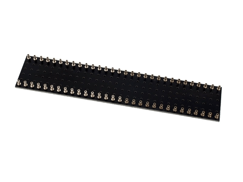

Allora, ho dato un'occhiata un pò più nel dettaglio ed avrei deciso di usare come base una Board da 6cm x 30cm di quelle che si trovano facilmente preforate ed anche con le Turret già installate (anche da Tube Town)
6 righe di fori x 30 colonne passo tra i fori 10mm, ne useremo meno ma partendo come base da quella si facilita la reperibilità del materiale
in un primo tempo stavo pensando se fosse il caso di fare qualcosa di custom, con passo tra le Turret di 8mm, per guadagnare un po' di spazio
ma ho pensato che non ne varrebbe la pena
Ovviamente se qualcuno ha il materiale può farsela senza dover sforacchiare anche dove non serve
Per cui, se siete d'accordo andrei con quel passo

30 coppie di supporti si fanno presto a riempire! basta anche solo metterci l'alimentazione su ad esempio ...

Messaggio da Kagliostro » 18/05/2023, 17:33
Piccolo avanzamento lavori, adesso devo sospendere, spero più tardi di poter continuare

Ciao, vedo che lo hai disegnato cathode bias, lo facciamo così o fixed?
