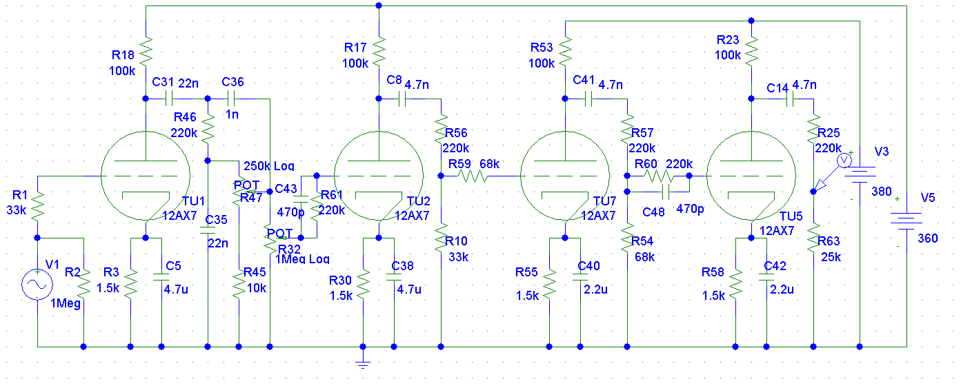

Dunque, parlavo del ridurre il numero di valori dei componenti senza variare il suono. Ho tirato giù un secondo abbozzo.
Si può giocare su qualche parametro ancora ovviamente, magari mettendo tutti i Ck a 4u7 per un suono ancor più grosso, o usare un 22n come secondo decoupling per avere più bassi.
Lo schema come tipologia è oramai fisso (partitori e grid stopper dopo ogni stadio, eq dopo il primo stadio, si tratta di variare i valori della componentistica una volta affinato il progetto.
Così si hanno:
4 resistenze 1W 100k
2 resistenze 1W 10k
1 resistenza 1/2W 1M
6 resistenze 1/2W 220k
2 resistenze 1/2W 68k
2 resistenze 1/2W 33k
1 resistenza 1/2W 10k
4 resistenze 1/2W 1k5
3 cap 33u 450V
2 cap 4u7 16V
2 cap 2u2 16V
2 cap 22n 400V
3 cap 4n7 400V
1 cap 1n 400V
2 cap 470p 400V
1 pot 1M log
1 pot 250k log
1 pot 25k log (da definirsi in base al volume di uscita, potrebbe essere 50k log)
Semplice e facile da ordinare

Cosa ne pensate del nuovo schema ottimizzato? Si possono fare anche tutti 2u2 al catodo, ma il pulito ne perde un po'. Viceversa tutti 4u7 ne perderebbe un po' il lead, a meno di non usare dei 2n2.. proveremo anche questo in fase di test! ho dei bei 2n2 e 2u2 da provare!!
Potremmo mettere doppio spazio per Ck e Co in modo da mettere in parallelo cap diversi e provare suoni diversi.. versione normale 1 solo Ck e Co per stadio, versione custom doppi Cap..
Ho fatto qualche prova a riguardo, e i cap in parallelo suonano nettamente meglio, si abbassa l'esr del cap ed il suono è più "in yo face", più dinamico.

scusatemi se mi intrometto pero' io il dover uniformare i valori non lo vedo come una cosa cosi' significativa..
Cioe' alla fine quando si compra resistenze e condensatori se rimaniamo nei valori standard prendere un 2u2 o un 4u7 non e' un problema..
Quindi io terrei lo schema iniziale...cosi' conosciamo comunque il risultato.
Se cambiamo troppi valori ok che si deve sperimentare ma cerchiamo di fare un qualcosa che abbia una base solida di suono.
Poi al massimo sta al dyer modificare e sperimentare .
