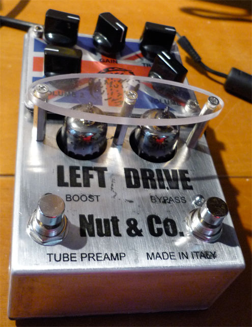

Nutshell
Messaggi: 1062
Località: Bologna
Re:Sto progettando un preamp a valvole in un pedale piccolo! FOTOOOO!!
Messaggio da Nutshell » 28/05/2009, 18:56
FINITOOOO!!! Sinceramente me lo aspettavo più figo.. forse abbassando ancora la protezione delle valvole il risultato sarà diverso..

Intripped
Messaggi: 513
Iscritto il: 06/12/2008, 9:38
Messaggio da Intripped » 28/05/2009, 19:48
Nutshell,
secondo me quella protezione che hai messo rovina l'estetica del pedale.
qualcosa di più classico?

davidefender
Messaggi: 1437
Messaggio da davidefender » 28/05/2009, 20:00
Ciao Nut!
quoto Intripped, anche io preferisco più il classico..  :numb1:

Nutshell
Messaggi: 1062
Località: Bologna
Messaggio da Nutshell » 28/05/2009, 20:35
Suona bene, ma è rimasto quel leggero ronzio di fondo. E' minimo, ma c'è.

luix
Messaggi: 3422
Messaggio da luix » 29/05/2009, 14:06
Io sono la voce fuori dal coro! La protezione estetica è spettacolosa!! Ma chi ti taglia il plexyglass??? Dalle mie parti non c'è nessuno che lo fa  :'(

Nutshell
Messaggi: 1062
Località: Bologna
Messaggio da Nutshell » 29/05/2009, 14:41
Grazie ragazzi.
Il plexiglass lo tagliano alla solita ditta CNC a cui mi rivolgo.. purtroppo le lavorazioni solo costosette.. ma alla fine il pedale non mi è costato molto.. intorno ai 120 euro in tutto.. va bene no? Il booster attualmente è il "treble boost" di brian may, ma non mi piace per il fatto che sfina troppo il suono. Ho deciso di sostituirlo con un booster normale, devo solo realizzare la pcb nuova. Con la scusa ormai cerco di ridisegnare la pcb grande in modo da alimentare in continua anche i filamenti, così elimino anche il leggero ronzio di fondo e poi è finito. Forse aggiungo anche una punta di gain al preamp, perchè così è leggerissima la saturazione sul canale normale.
