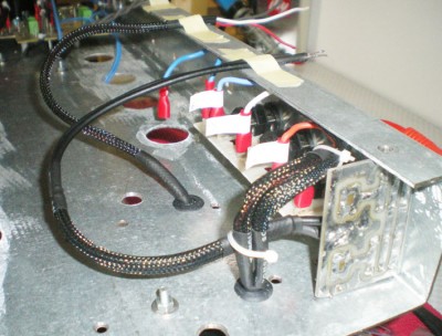

Messaggio da ARMAS » 05/10/2010, 22:42
prove di cablaggio
ciaooo

Messaggio da ARMAS » 08/10/2010, 17:26
ciaoo altre prove di cablaggi ho messo in moto il delbini a vuoto, tutto ok filamenti sempre bassi

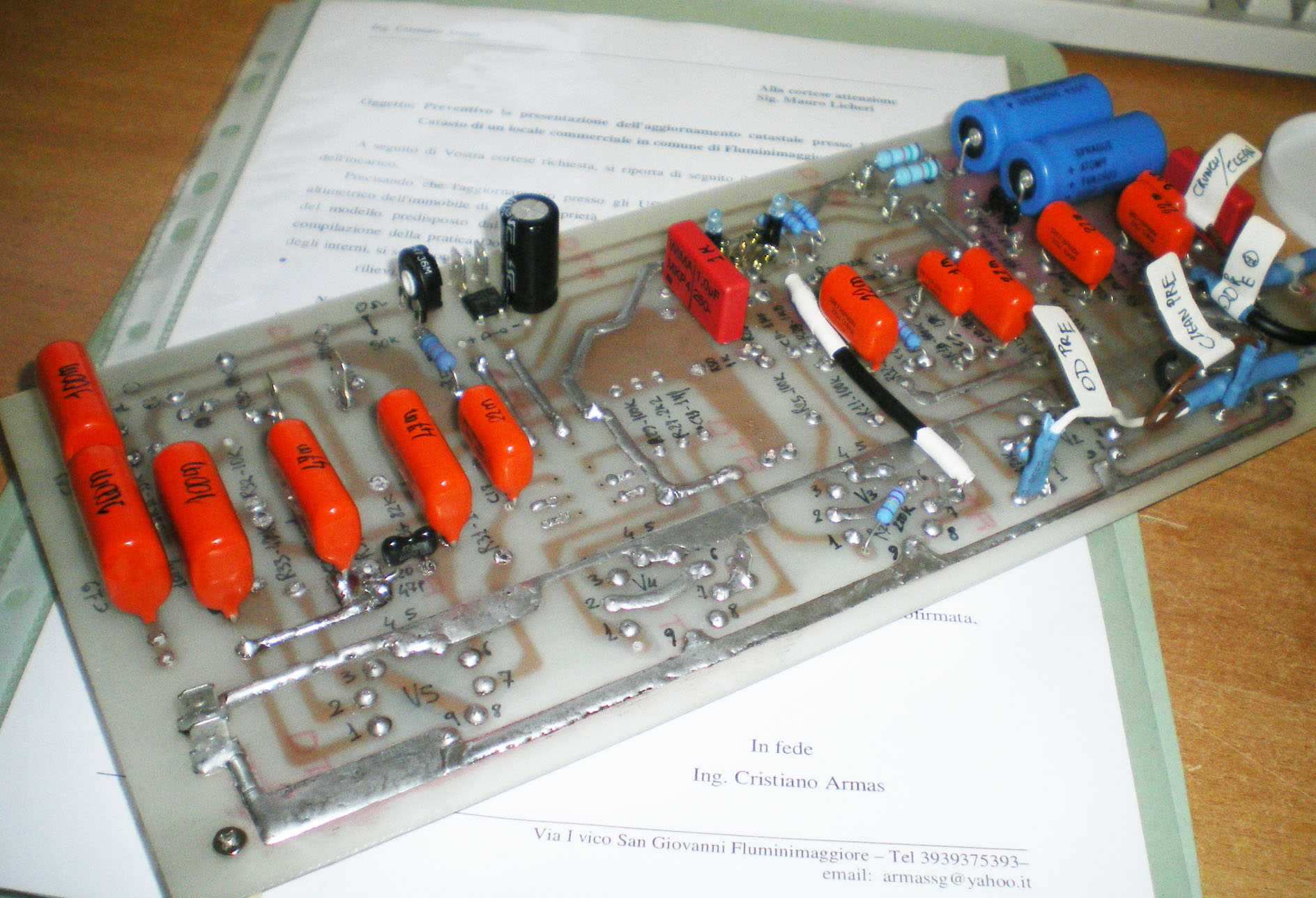

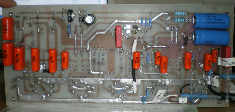

Re: Re:progetto amplificatore

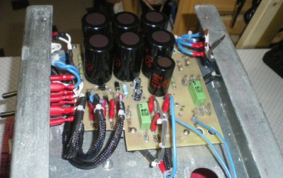

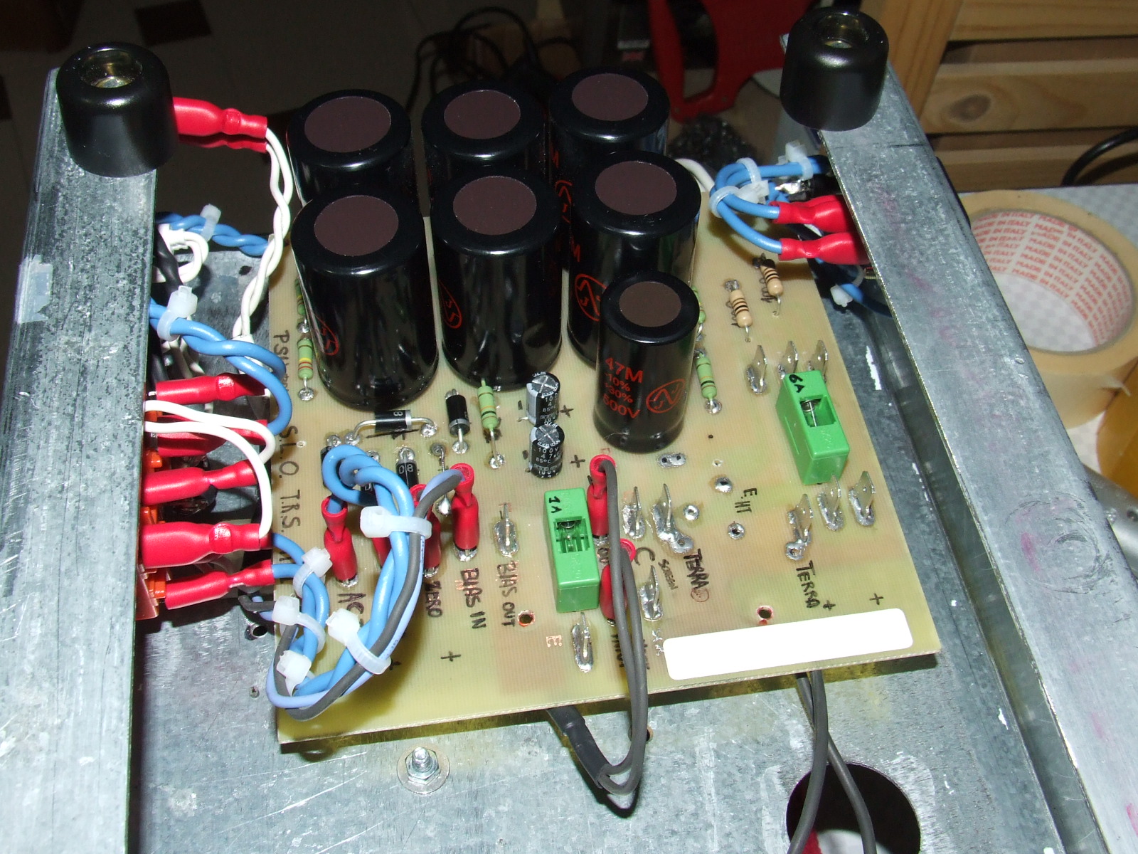

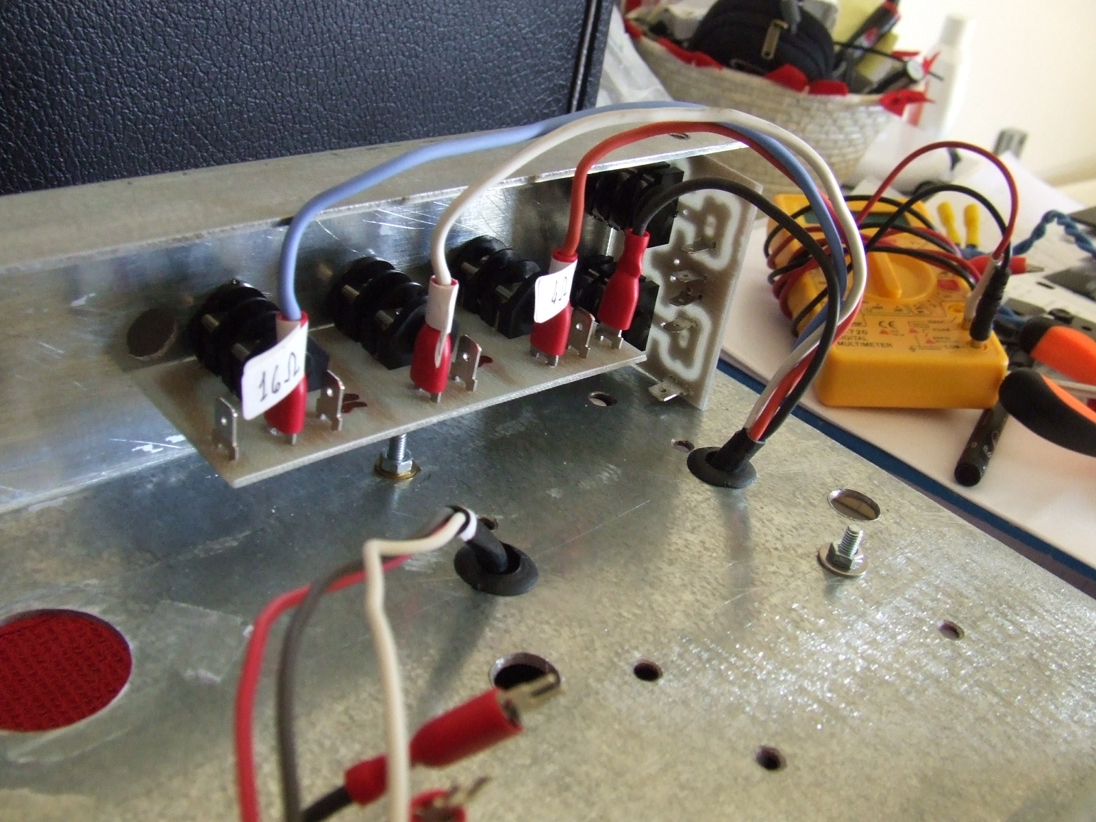

Messaggio da ARMAS » 14/10/2010, 13:55
Ciaooo
una foto della board delle uscite e del send e return, ancora da testare con inesti aggiuntivi per fare prove.
ieri la signorina ha scalciato!! mi sono beccato un arco nel palmo della mano mentre stavo misurando lo scarico dei condensatori con il tester!!!
minchia bella botta e tanta paura!! non mi sono accorto che un coccodrillo del tester si era scoperto lasciano libero il conduttore!
d'ora in poi ultra-concentrazione
ciaooo
Messaggi: 9718
Messaggio da robi » 14/10/2010, 19:07
Armas, un consiglio che ti do è di collegare le uscite a cassa saldandole direttamente sui jack, non tramite connettori. Soprattutto se poi andranno a lavorare costantemente a testa in giù. Il tutto risulta più semplice e pià sicuro.

Messaggio da ARMAS » 14/10/2010, 19:59
grazie robi
per ora lascio i faston perchè sono nella fase di prototipazione delle pcb e non voglio distruggerle con le saldature, poi i cavi delbini sono delicatissimi, in più questi faston una volta inseriti con si schiodano così facilmente.
li ho usato anche sull'a16 che questa estate è stato strapazzato a dovere e ha fatto da "escort" per molti chitarristi buzzurri!!! i faston preisolati se accoppiati ai connettori maschio da 6.3 mm vanno da dio e sono molto solidi li consiglio a tutti
ciaooo
ora faccio il finale e per ultimo faccio il pre
ciaooo e grazieee
mi aspetto tanti consigli da te grazieee!!!

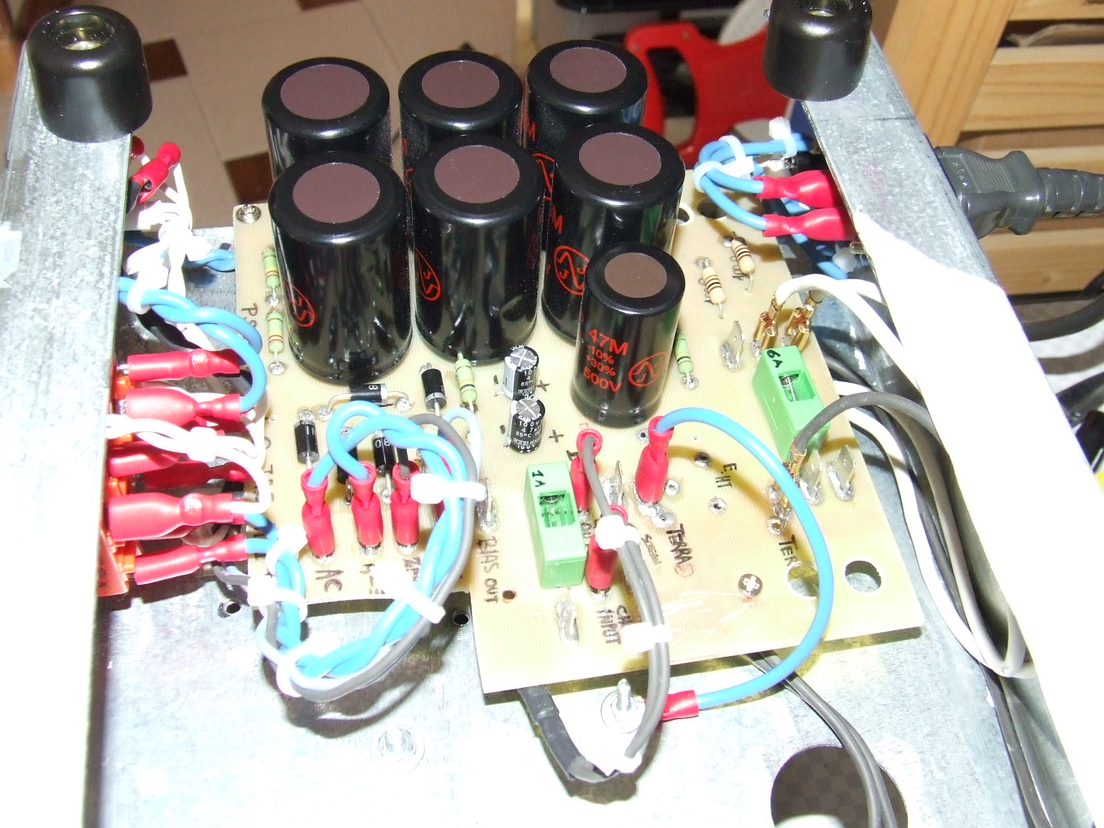

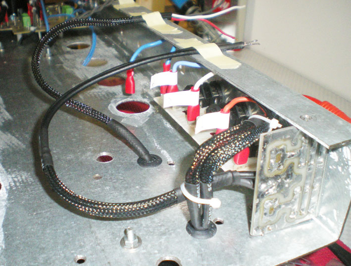

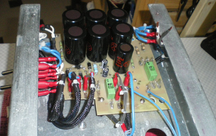

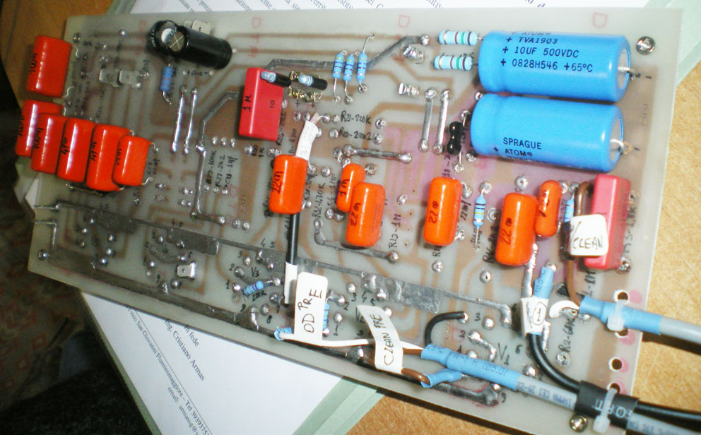

Messaggio da ARMAS » 12/12/2010, 23:50
CIAO
non riesco a inserire le foto dei nuovi lavori
ARMAS
Messaggi: 649
Messaggio da ARMAS » 12/12/2010, 23:56
ecco 1
ARMAS
Messaggi: 649
Messaggio da ARMAS » 13/12/2010, 0:02
ecco 2

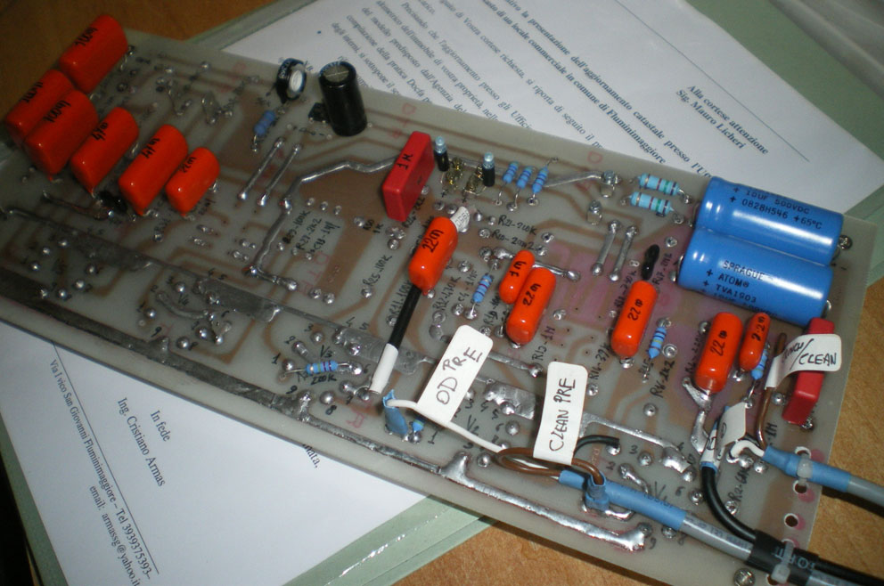

Messaggio da ARMAS » 13/12/2010, 0:11
ecco 3

Messaggi: 649
Messaggio da ARMAS » 13/12/2010, 12:53
ho verificato lo switch e funziona tutto, come si nota uso il layout 1.4 con i relay modificato per accogliere il dobbio tonestack, ho già notato che in post rettifica ho 7.4volt c'è qualcuno che ha utilizzato questo schema e ha dei suggerimenti su come ridurre il voltaggio senza friggere i relay? ciaoo

Messaggio da robi » 13/12/2010, 14:41
Ciao Armas, sono le pcb di sloclone a cui hai aggiunto le valvole su pcb, vero?
Hai fatto un tutorial con le pcb?
ARMAS
Messaggi: 649
Messaggio da ARMAS » 13/12/2010, 15:58
ciao Robi
si la base è quella di sloclone, tutto reingenierizzato su cad , questo è il primo prototipo con spaziature riviste e connessioni faston, ora devo progettare l'eq con i componenti n board, come noti mancano nella board principale. per il tutorial aspetto di finire tutto e sperare che funzioni. sono già soddisfatto della psu e della possibilità di spontarla in 10 secondi.
mi serve aiuto per verificate il tone stack questa sera metto lo schema, sono indeciso se fare una unica board o due separate e continuare il discorso della modularità dell'ampli.
ciaoo
@ robi se rieci a gestire un cad ti posso inviare il progetto, fatti sentire in pm se sei interssato
