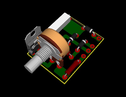

Pronto il circuto (tipo il vvr) di scaling!
In allegato il 3D
In allegato il 3D

Re:Nuovo ampli da 10W a due canali!!! FINITO, SAMPLE INSIDE
Bello leo.
Dicci un po' di particolarita'.
Come funzia ecc
Come funzia ecc
Come il VVR :D è lo stesso circuito però con questo abbassi la tensione solo sul finale quindi eviti pernacche ecc.

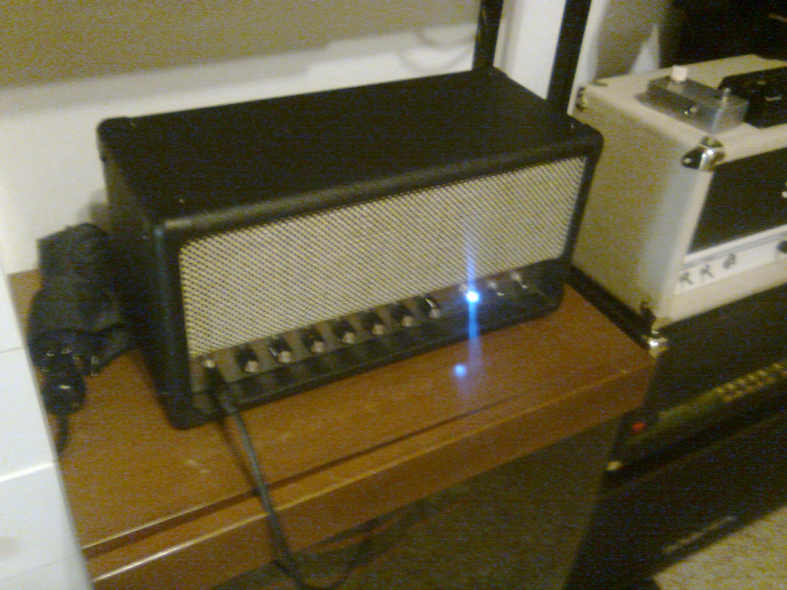

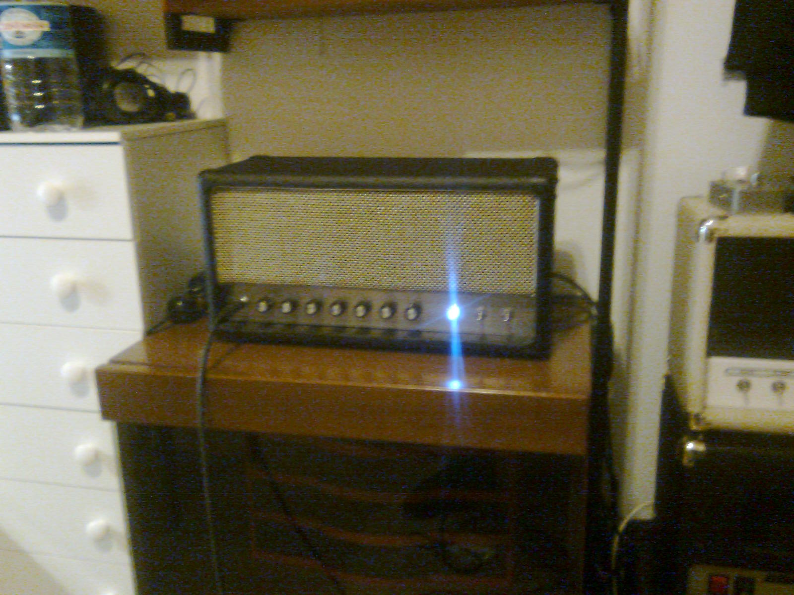

Cabinet finito...
Però non mi convince...
Qualche idea per migliorare l'estetica?
(c'è il piping silver se non si vede, la griglia è salt&pepper ma la fotocamera del cell è epilettica XD, lo chassis sarà nero con le scritte bianche e ci sarà il logo sul frontale!)
