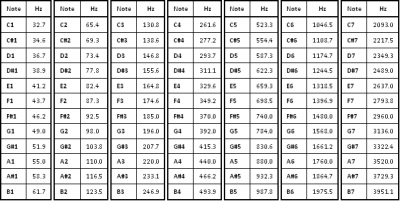

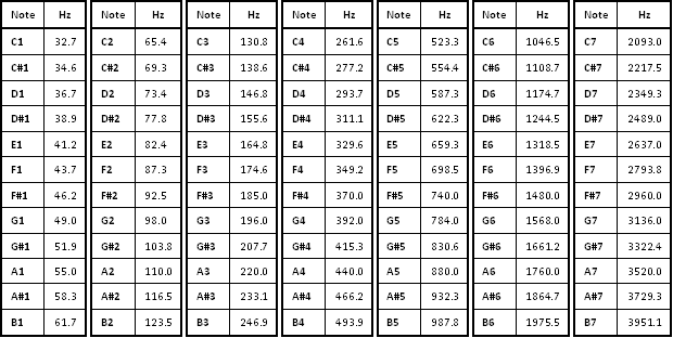

Per non uscire completamente dal topic, ecco in allegato una bellissima tabella frequenze/note.
Purtroppo io non sono competente (per ora) di amplificatori, percui non so fin quanto in alto si spingano per le armoniche. Qui dovrai vuotare il sacco tu robi
