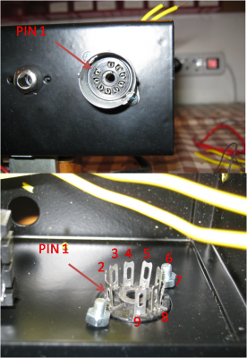

sto per finire di collegare il tutto ma ho lasciato in sospeso la 12 ax7 perchè ho un dubbio riguardo la piedinatura. ho visto sugli altri zoccoli che i piedini erano numerati, ma in questo zoccolo schermato non c'è scritto alcun numero.
è questa la piedinatura giusta? o al contrario? specifico che lo chassis si trova a testa in giu.
franci_pleximaster
Messaggi: 581
Re: realizzazione piccolo amplificatore valvolare
Messaggio da franci_pleximaster » 05/04/2012, 11:13
ecco qua!
fai conto che la piedinatura è vista da sotto! ;)
hey jude
Messaggi: 745
Località: Taranto
Messaggio da hey jude » 05/04/2012, 11:21
perfetto quindi è come pensavo io...ah...vorrei offrirvi una birra ma siete tutti così lontani!! grz :numb1:

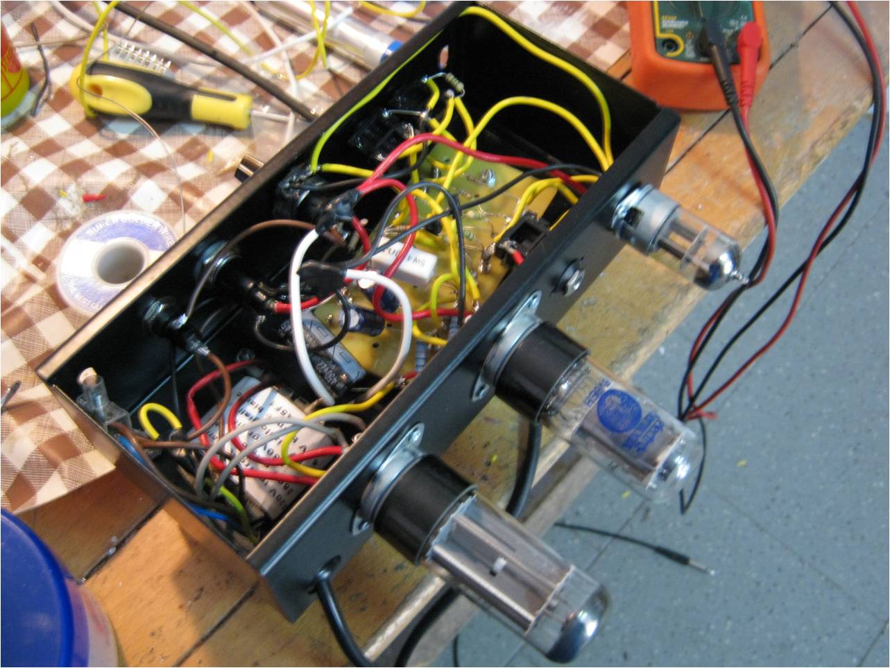

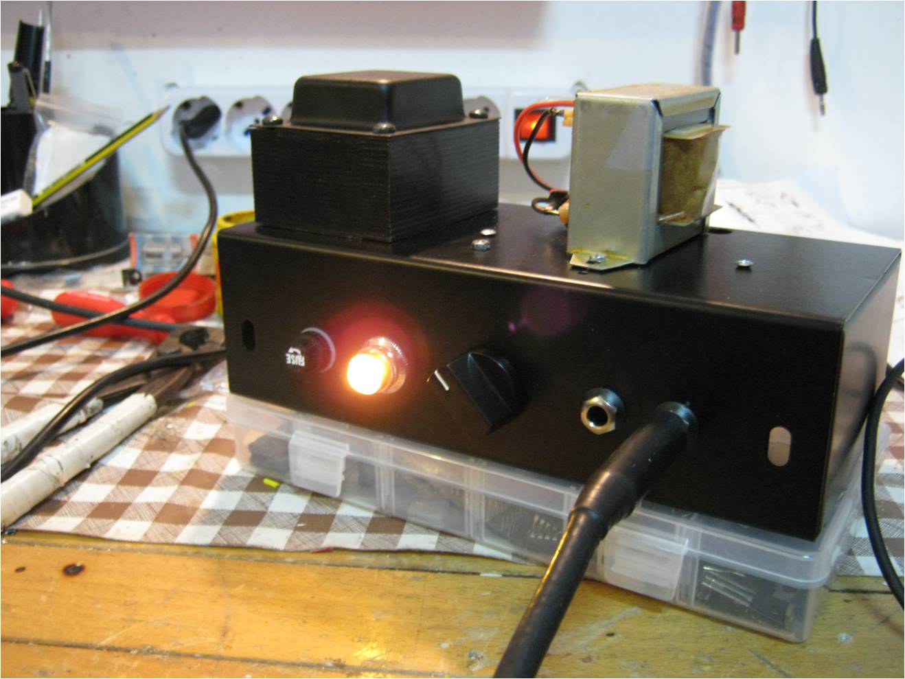

allora ragazzi ho finito di assemblare l'ampli. ho controllato tutto il wiring e la basetta 2 volte.
ho messo le valvole negli zoccoli ed in uscita ho collegato un cono scadente da 4 ohm per auto.
l'ampli si è acceso, e alla prima accensione si sentiva un sibilio e poi seguiva un ronzio. alle successive accensioni, ho alzato poco poco il volume e si sentiva qualcosa in uscita, appena ho alzato mettendo a metà il potenziometro, il cono gracchiava in una maniera impressionante, le singole note erano distorte e sporche, pernacchiava in una maniera impressionante. ma appena abbassavi il volume a min si sentiva qualcosa
credo che l'ampli funzioni ora è solo questione di provarlo con il cono giusto.aspetto che mi arrivi il pacco di tubetown .
secondo voi?
Messaggio da Hades » 05/04/2012, 21:59
Ahahah me lo ricordo ancora il mio primo ampli... Era 1000 volte piu' incasinato di quello, fili che volavano ovunque!
Bravo!
Il ronzio di fondo puo' essere dato dal fatto che non hai usato cavi schermati sulla linea del segnale. Provalo cosi' poi eventualmente sostituisci i due cavi che vanno ai piedini 2 e 7 del doppio triodo (e' una 12AT7? :hummm_1: ) e che vanno al potenziometro di gain/volume con cavi schermati mandandoli a massa da un solo lato.
Facci poi sapere come suona col cono buono!
