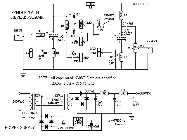

L'ampli è quasi finito , ma ho ancora qualche dubbio , nel senso il canale pulito tende a slabbrare i suoni ... nel senso mi sembra che non è il discorso saturazione ma che il suono è poco definito ma solo quando faccio accordi con una pennata decisa , quando suono con una dinamica bassa sembra valido ... ed anche il distorto sembra valido ma c'è qualcosa di poco di simile che mi turba ... forse troppi pochi bassi ?? il problema e che non posso fare delle prove a volume troppo alto ... comunque il fender twin deve essere cristallino e ben pulito senza saturare giusto ? in ingresso ho lasciato la resistenza da 33k mi conviene forse metterla da 68k come nel jcm ?

ad orecchio quando faccio delle pennate decise specialmente sul mi e sul la le corde più gravi , il suono lo sento un po prrrrrr ;) slabbrato ... non so come definirlo .... se abbasso il volume della chitarra sembra migliorare fino ad arrivare ad un suono decente , e come se il segnale d'ingresso è troppo forte ??? ho provato con diverse chitarre con single coil ed humbucking il risultato non cambia ... se suono invece magari delle frasi in finger picking suona abbastanza bene ... se invece faccio una ritmica funky il suono fa quel difetto che ho descritto :hummm_1: .... il pre del twin ha gain e master , anche a volumi bassi lo fa lo stesso .... anche con il gain quasi al minimo ed alzando il master , che prove posso fare ? il suono sembra più bello e definito se attacco la chitarra nel return per intenderci ...

Hai un link dello schema utilizzato, ultima versione aggiornata?
oisselatool
Messaggi: 323
Re: Costruire Amplificatori personalizzati
Messaggio da oisselatool » 04/10/2012, 18:15
Allora lo schema del canale clean è quello allegato ,l'ampli è composto da canale clean "fender Twin" canale OD "jcm 800" ho fatto lo switch di tucos per il cambio canali ed ho messo un doppio presence ed ho aggiunto una valvola per il send e return . Se attacco la chitarra nel return il suono va bene anche con pennate forti non "slabbra " gli accordi quindi fino alla phase inverter dovrebbe funzionare tutto bene, invece così il clean resta tale solo se suonato con dinamica bassa , anche se tengo il gain quasi al minimo ed alzo il master, non è una cosa marcatissima ma non è un suono clean definito ...

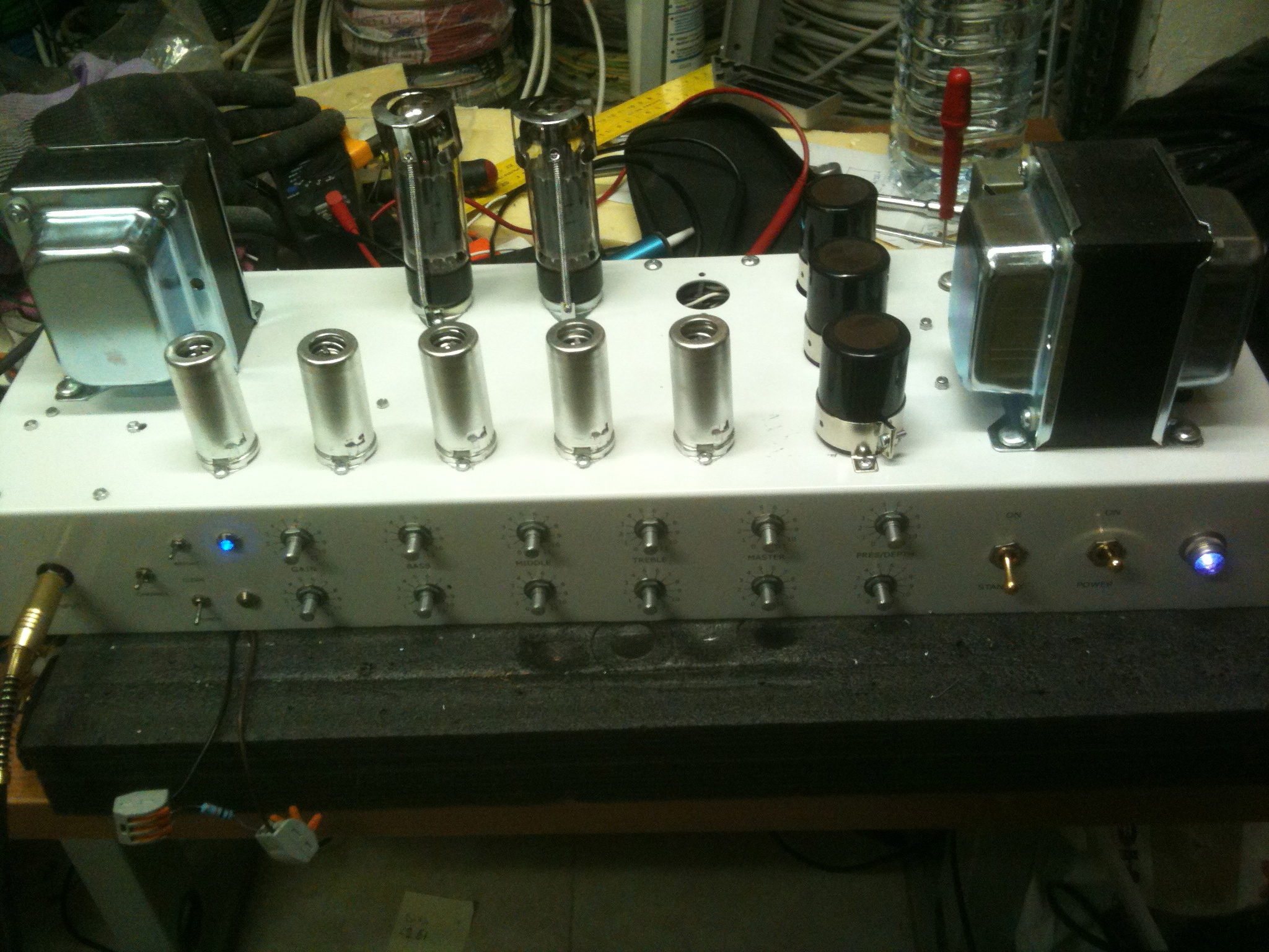

Giusto una foto dopo tutte ste parole ... è ancora nudo ;)

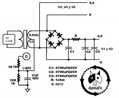

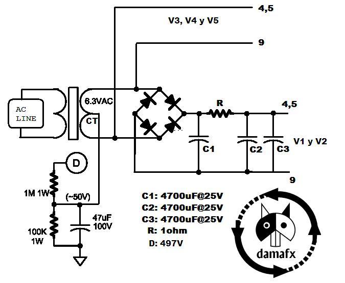

Se sto week end ho un pò di tempo voglio elevare la tensione dei filamenti ... no mi ricordo una cosa di questo schema .... allora ricapitoliamo
1 faccio il partitore con 47uf 100k ed inserie una r da 1M e lo mando a massa
2 stacco il central tap dell'alimentazione filamenti che attualmente e collegato allo star ground e lo mando nel punto dove è indicato -50
come da schema e lascio i filamenti collegati come sono
3 il dubbio di dove collegare l'anodica.... che mi era stato detto tempo fa ma mi sono dimenticato .... mi sembra dopo il primo cap di filtro giusto ? dove ci sono 390 V ? o faccio esplodere tutto ????
purtroppo nello slo l'ho fatto ...ma non l'ho capito ;) ho copiato come gli asini ... ed adesso che lo devo mettere in pratica non mi ricordo :hummm_1:
i filamenti sono in alternata alimentati a 6,3 v
