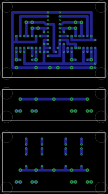

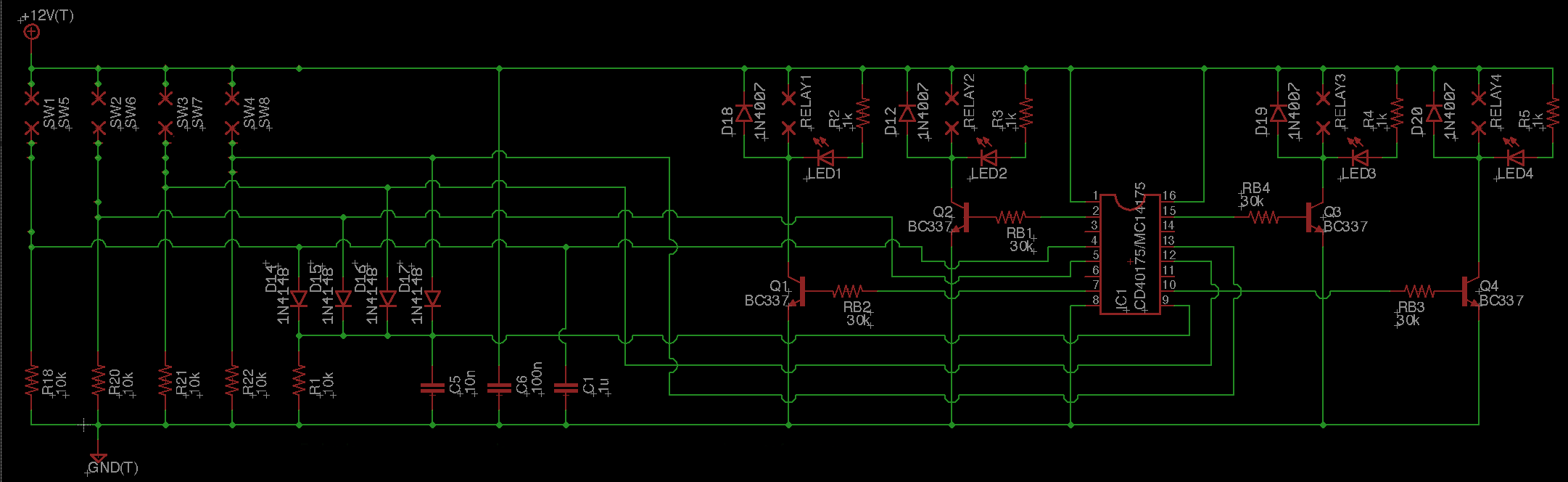

Ho controllato schema e schede e mi sembra corretto...
ora provo a ragionarci su, ma m pare proprio che le schede replichino lo schema alla perfezione! :hummm_1:
per la massa, quello è proprio un arcano ....
l'integrato taglia proprio o manda a massa i canali non attivati? (parlo a vanvera forse eh...) magari la massa passa da li, cioè dai canali spenti.
per il quarto canale, secondo me è solo un problema di componenti cotti o di switch rovinato, perchè sennò non funzionerebbero anche gli altri!

Guarda, gli switch non sono, perché li ho tagliati e continua a farlo. Nella scheda ho trovato delle piccole imperfezioni: due piste in corto e una saldatura fatta non proprio a regola d'arte, che credo possa dare problemi.
Stasera provo a risolvere queste cose e vedo come si mette la situazione.
L'integrato manda a Vcc l'uscita selezionata e a 0V tutte le altre, ma non è possibile che la massa "passi da lì", perché le resistenze da 10k che stanno sulla schedina piccola (quella del footswitch n.d.r.) non vanno a massa che attraverso quel collegamento... nulla vieta che il circuito possa funzionare bene anche così, ma allora perché metterci quelle resistenze? Sicuramente c'è qualcosa che non va...

Palombotto, semplicemente questa mattina quando ho visto il layout della pcb, vedere le ressistenze e i diodi in una pcb diversa da quella dell' integrato e sapere che si comportava in maniera strana mi puzzava un po' tutto qui...e strano però quello che dici in teoria senza le resistenze l'integrato avrebbe degli ingressi così detti flottanti ovvero: potrebbero essere a 0 o 1 a seconda dei disturbi che prendono...
Non vorrei che magari quell' integrato funzioni pull up invece di pull down....

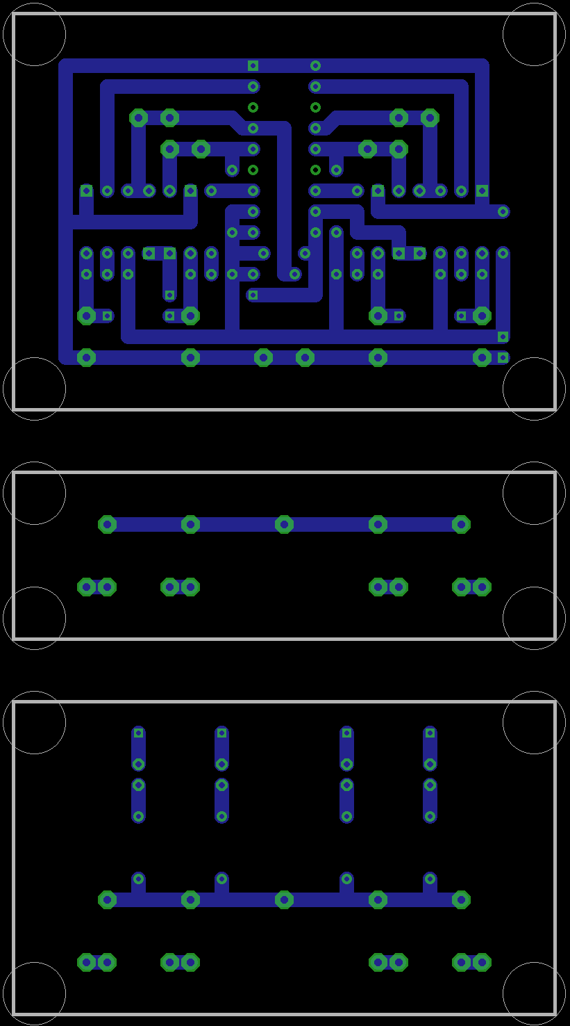

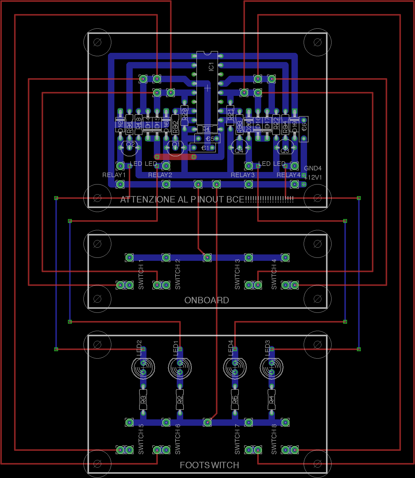

Sentite brava gente, io meglio di così non so fare... :mart:
Ho cercato di razionalizzare montando tutto il possibile sulla board dell'integrato, ho aggiunto pad e piazzole per eventuali led e compagnia bella (transistor e corrente massima permettendo).
Dateci un'occhiata... certo, non è più tanto minimale come prima, però più completa di così si muore.
Dallo schema ho cancellato un po' di segnacci dei pad, per renderlo un po' più comprensibile, quindi se vedete dei nodi e non trovate corrispondenza sappiate che c'è!
- palombotto -

Il circuito funziona (e questo lo dico per certo), ma QUEL layout non è ancora verificato!
Dovrebbe funzionare, essendo un semplice rimaneggiamento di quello precedente, ma non si sa mai... Inoltre occhio alla storia delle resistenze di pulldown: io per completezza le ho riportate, ma dovesse capitarvi come succede al mio circuito, sono la prima cosa da togliere... bisognerebbe testare la veridicità di quanto suggerito da Da Ros, magari provando diversi MC14175... ad ogni modo, partendo da quell'integrato, io proverei direttamente senza!
Teoricamente i BC337 reggono fino a 800mA di Ic, perciò dovremmo stare più che in sicurezza e DOVREMMO riuscire ad alimentare abbondantemente pure i led associaci, e compagnia bella. Sul layout ho riportato solo quelli del footswitch per non complicare troppo la situazione e non sforacchiare troppo la basetta, che vi assicuro è PICCOLA, e popolata più densamente di quanto non suggerisca il layout!!!
