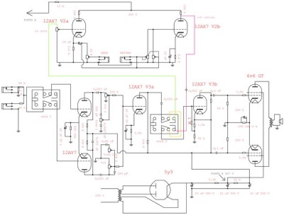

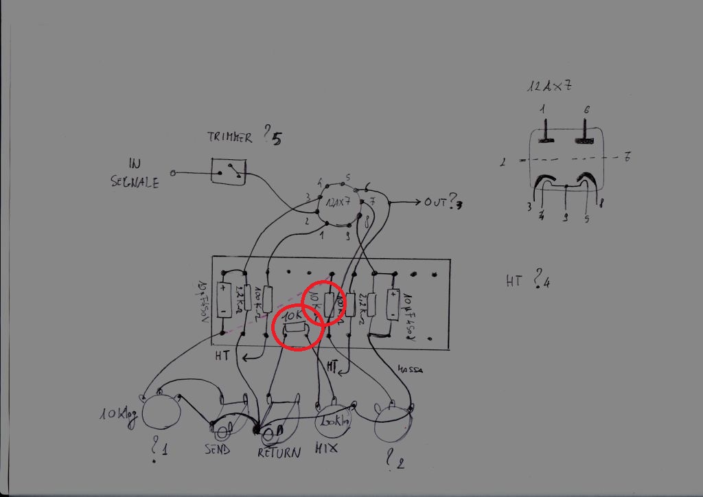

ecco qui,adesso con il layout è più comprensibile.
mi ricordo che mi dicesti di provare a mettere dei trimmer diversi per gestire il segnale in ingresso della griglia della 12AX7. all'inizio ne avevo messo uno da 1 M. se aprivo il wiper e lo mettevo al max il segnale veniva ridotto di volume, invece se lo mettevo a quasi metà avevo più volume.
adesso ne ho messo uno da 220 k.
ho provato anche a toglierlo proprio il trimmer ma il segnale era ancora più fioco e il send return aveva un volume bassissimo.
ho provato anche a togliere una alla volta le resistenze da 10 K che vanno una al pot del send ed una invece al tip del return. pensavo che eliminandole il segnale fosse meno attenuato e con più gain. ma ho pensato male.
adesso con il send return privo di quelle due resistenze cerchiate, il pot del send se messo al max va in feedback. meglio così visto che posso gestire meglio il segnale effettato impostandolo a mio piacimento. il problema è che sto punto e daccapo. il volume del send return è inferiore a quello del canale pulito.
non è un problema di pedalino.
se metto il delay normalmente dall'input dell'ampli suona benissimo, il suono è bello squillante, se vario il tono del canale si sente la differenza, invece se lo metto nel send retun il segnale pare ovattato e se gioco con il tono del canale la differenza la si sente solo se lo apri tutto o lo chiudi quasi tutto.

Disegna (a mano, non serve FidocadJ o JSChem) uno schema (solo la parte relativa all'FXLoop che hai aggiunto all'amp) e poi ne parliamo

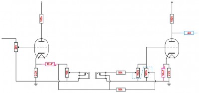

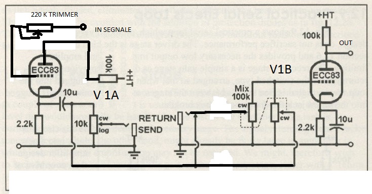

ecco lo schema con le mod dette fino ad ora. :ciao:
Messaggi: 9927
Re: FENDER TWEED O PRINCETOWN??
Messaggio da Kagliostro » 07/07/2014, 21:59

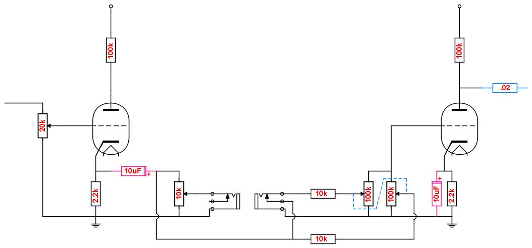

Il trimmer o pot non avresti dovuto collegarlo in quel modo
e poi 20k mi paiono pochissimi, almeno 1M o al limite 500k (altrimenti carichi troppo lo stadio che precede)
avresti dovuto collegarlo così
comunque eliminalo del tutto
messa come hai messo tu il trimmer da 20k, avresti potuto (e potresti) mettere una res da 100R
le due res da 10k che hai eliminato fungono da mix resistors

grazie K
Ho messo un trimmer da 220 k e non da 20 k.
faccio cosi rimetto il trimmer da 1M con il centrale alla griglia e gli estremi collegati in quel modo.
provo anche a mettere la res da 100 ohm alla griglia della 12AX7 e tolgo il trimmer. vediamo come va....

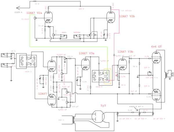

Per la res da 100R intendevo così
Che tensione hai in arrivo sulle due res di Placca da 100K ? (Quelle dell'FXLoop naturalmente)
Potresti provare ad alzare di valore la res di placca del secondo triodo (quello del return), portandola a 150k

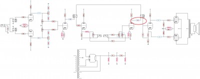

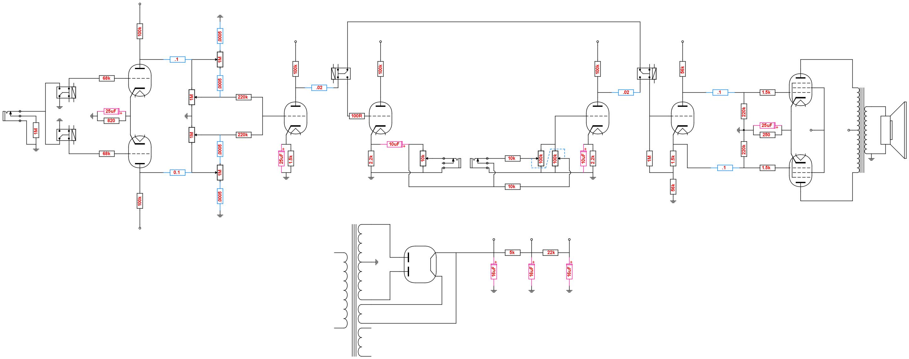

ecco il mio, adesso l'ho finito
http://www.mediafire.com/view/myfiles/#efamqg8wiztdz85
il progetto
http://www.mediafire.com/view/pgs6uuygj ... 5_watt.fcd
nel mio schema non ci sono le mix resistor da 10 k al S/R. il trimmer è da 1 M.

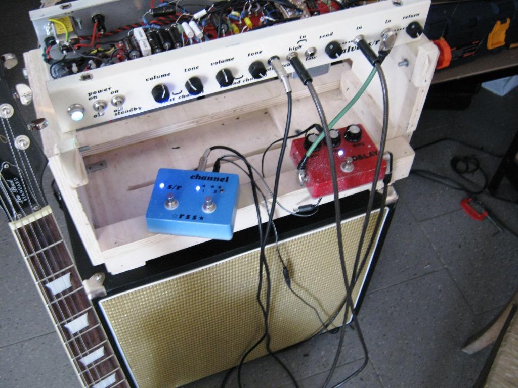

l'ampli adesso si presenta cosi.

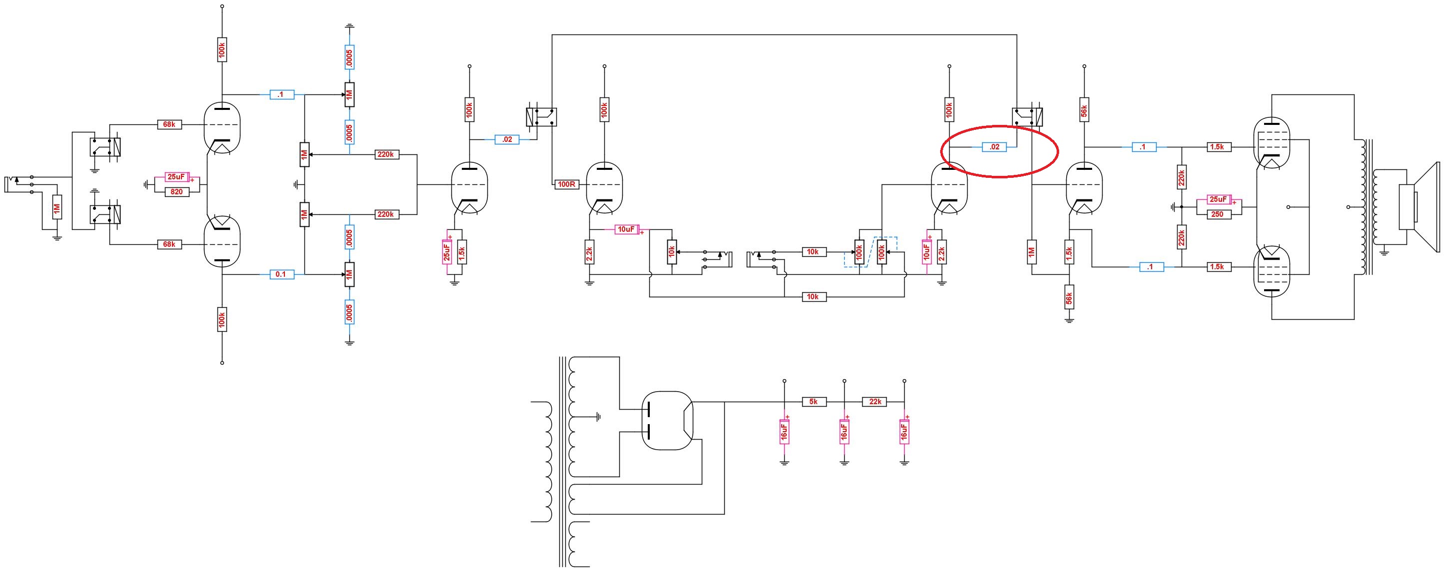

Nel tuo schema non c'è un cap da 0.02 in più?
l'ho cerchiato.
ho letto l'articolo, ce lo avevo anche stampato tra alcune cose che oggi ho trovato.
in ingresso alle 2 resistenze che vanno agli anodi ci sono 285 v. l'ho riportato anche sullo schema. sugli anodi invece 210 v.
ho provato a mettere una resistenza all'anodo del Return da 150 k ma non ci sono grossi miglioramenti. per scrupolo ne ho messa una anche all'anodo del send per provare. Sugli anodi adesso ci sono 180 v.

A parte il resto, risposta veloce
e di emergenza
Metti subito quel cap, senza l'anodica ti finisce diretta dento alla griglia della valvola sfasatrice

ho corretto il layout posizionando per bene i 2 caps da 0.022 uF

per quel condensatore di disaccoppiamento non messo....................... :mart: :mart: :mart: :mart: :mart:
l'amplificatore doveva già funzionare.
adesso che l'ho messo il send return va benissimo. limpido e cristallino senza sbalzi di volume. il guadagno del segnale me lo son regolato con il trimmer ed è tutto ok :numb1:
