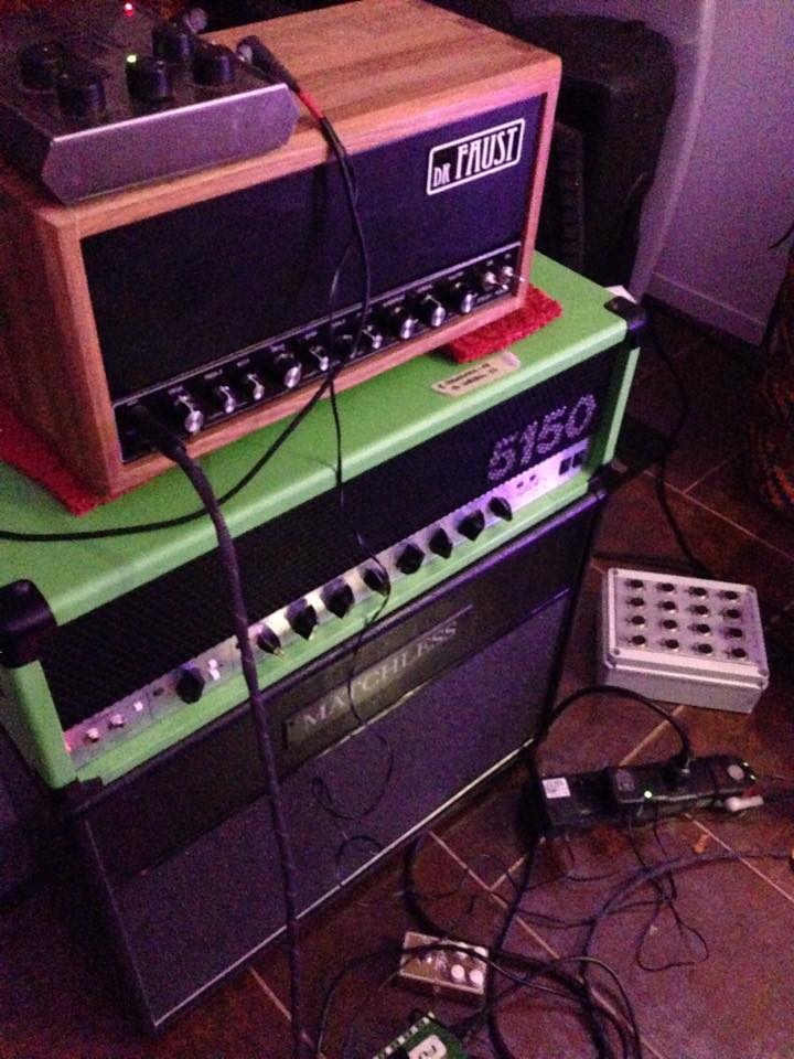

Per la cronaca. l'ampli con quella scheda è quello con il cabinet in legno:
ora il proprietario lo sta usando in una sessione di reamping....
e vedendo a che altri amp viene affiancato/comparato...
Insomma, sono soddisfazioni anche queste

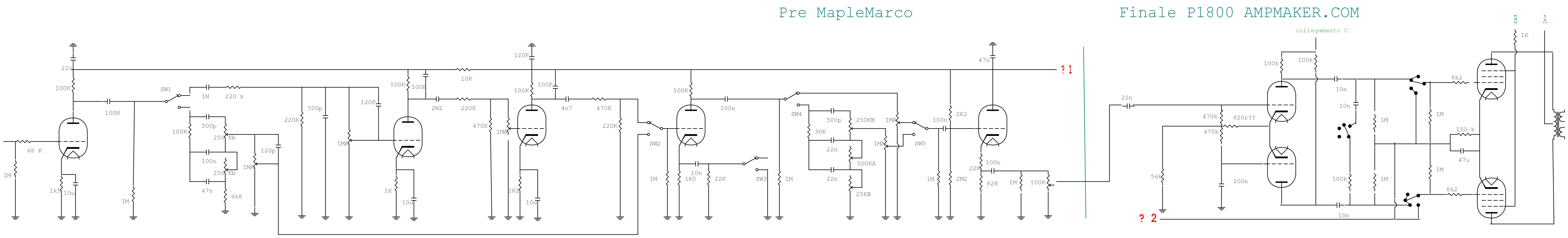

forse ci siamo!
nel file allegato trovate la bozza dello schema che vorrei usare, manca il loop effetti che non so se lo realizzo.

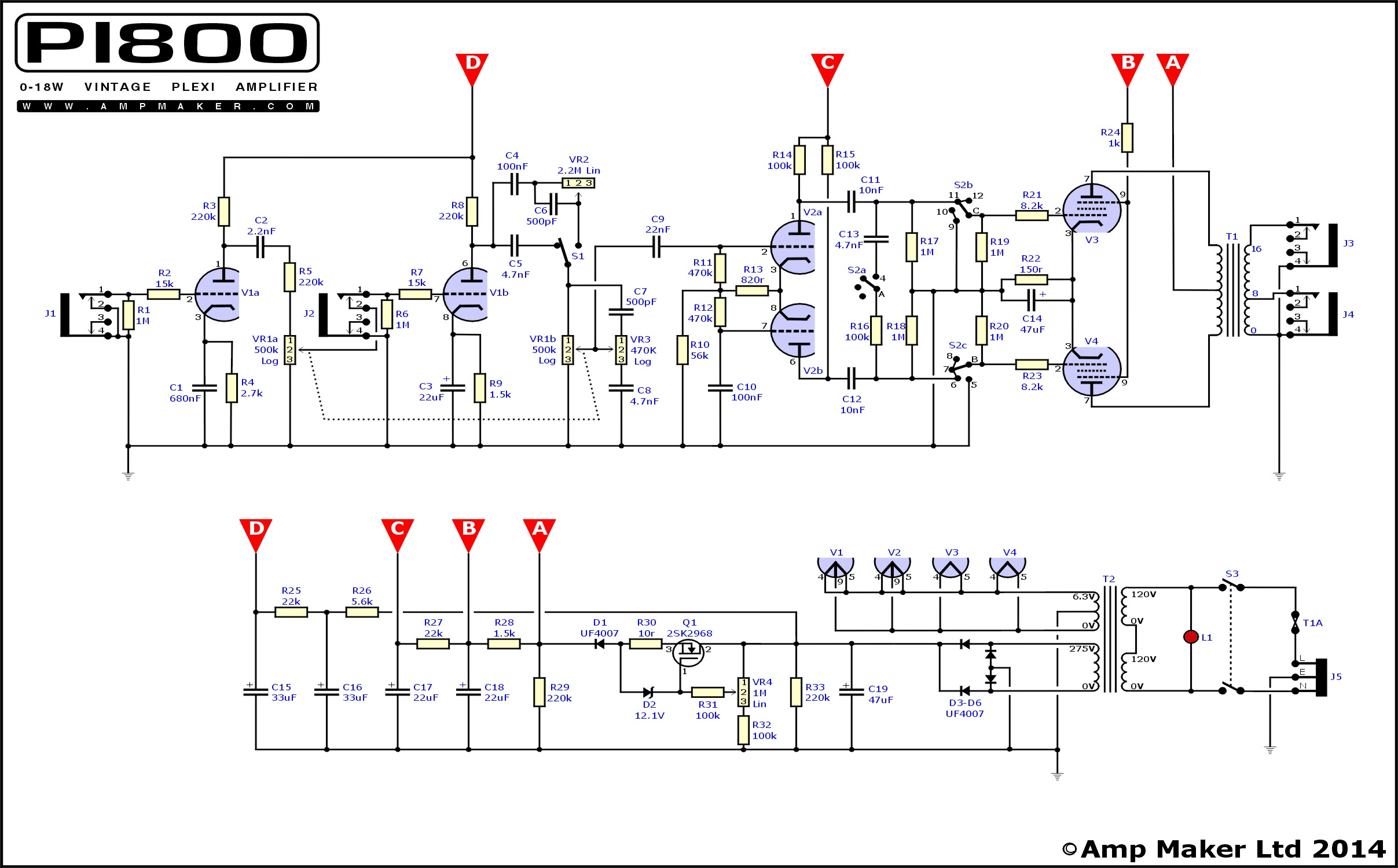

allego anche lo schema del P1800 da cui ho preso spunto.
ho preso il pre di MapleMarco (grazieee) e il finale e l'alimentazione del p1800 di Ampmaker.com
ora devo cercare di far coesistere i due schemi. Il primo punto interrogativo (?1) è come collego la corrente anodica del pre con il trasformatore? che corrente ha bisogno?
Lo stesso discorso vale per la massa (? 2): posso usare la stessa massa per entrambi, pre e finale?
il p1800 usa un VVR per ridurre la corrente anodica...lo metto o è poco funzionale??
che ve ne pare?? si cercano consigli!!

spero di non dimenticarmi risposte per strada...
1: il loop ti conviene tenerlo dato che la PCB è fatta....
per toglierlo dovresti ridisegnarla...ma non ne vale la pena dato che da schema il Send lo tieni per entrare nella PI dal catodo e quindi
(a meno tu l'abbia tenuto senza sapere il perchè) avresti comunque la quarta 12ax7 e con mezzo triodo vuoto.
2: per le masse : http://el34world.com/charts/images/ChassisGrounds.png
(nel tuo caso i preamp flter, i pot e l'input sono o già on board o riferiti a massa alla board attraverso la calza dei cavi schermati)
3: corrente anodica....allora, la PCB prevede già la sezione di filtro del preamp...
quindi prendendo ad esempio l'alimentazione anodica del PI800, basta che dimentichi tutto quello che viene dopo il nodo "B", perchè è già on-board appunto, e vai alla PCB da li.
VVR o cose strane secondo me non servono. basta una res da 120ohm 5W, o da 220ohm 10W da mettere tra l'anodica che mandi al TU e il nodo "B". Questa res simula il Sag, filtra comunque abbastanza e ti fai praticamente tutta l'alimentazione con solo un Cap 50+50 uF!!
Piccolo consiglio. prendi la PCB, studiala. Ridisegnati lo schema magari....così sai cosa stai usando e in caso di problemi ci metti metà tempo a risolverli!!

VVR e SAG resistor sono due cose diverse,vedere la lista di acronimi presente in sezione BAR
Azz, a proposito, Marco, se mi disegni una PCB per quello posso contraccambiare con un paio di bottiglie di quello buono
se volete ho uno schema di VVR che comprende un circuitino SAG regolabileA proposito, Martino, la collochiamo in un punto più in evidenza e fruibile del forum ?

Per la PCB ok, basta avere uno schema
Per il VVR, non intendevo dire che è la stessa cosa del SAG, ma che secondo me è una complicazione trascurabile.

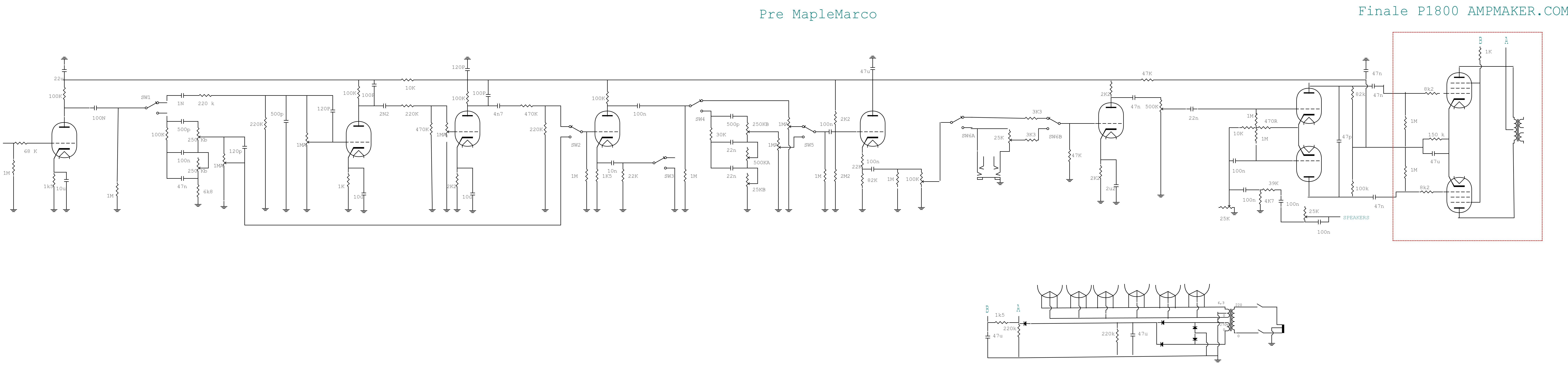

Re: quale kit per un amp da 18W
Questo dovrebbe essere lo schema completo...
ho collegato il finale del P1800 allo schema di MapleMarco non so se bisogna modificare il valore delle resistenze prima delle valvole finali ???
che ne dite? può andare??
riguarda bene lo schema perchè c'è qualche valore sbagliato nei componenti....!
quasi sicuramente errore di copiatura, ma meglio non trascinarlo avanti
E per il discorso potenza, ripeto per la 500entesima volta in questo topic:
NON PREOCCUPARTI. quel pre rende bene anche a bassi volumi. il 90% della distorsione ce l'hai dal preamp, quindi non devi sempre avere il finale tirato per il collo....
un conto è se stessi facendo una 100W, ma ne stai facendo 20 scarsi.
Fidati, fallo così, e ti accorgerai che abbassare la potenza non ti servirà, basterà abbassare il master!
(occhio alle istruzioni che ti ho dato assieme alla PCB, non prenderle sottogamba..piuttosto se non ti sono chiare chiedi info!!!)
