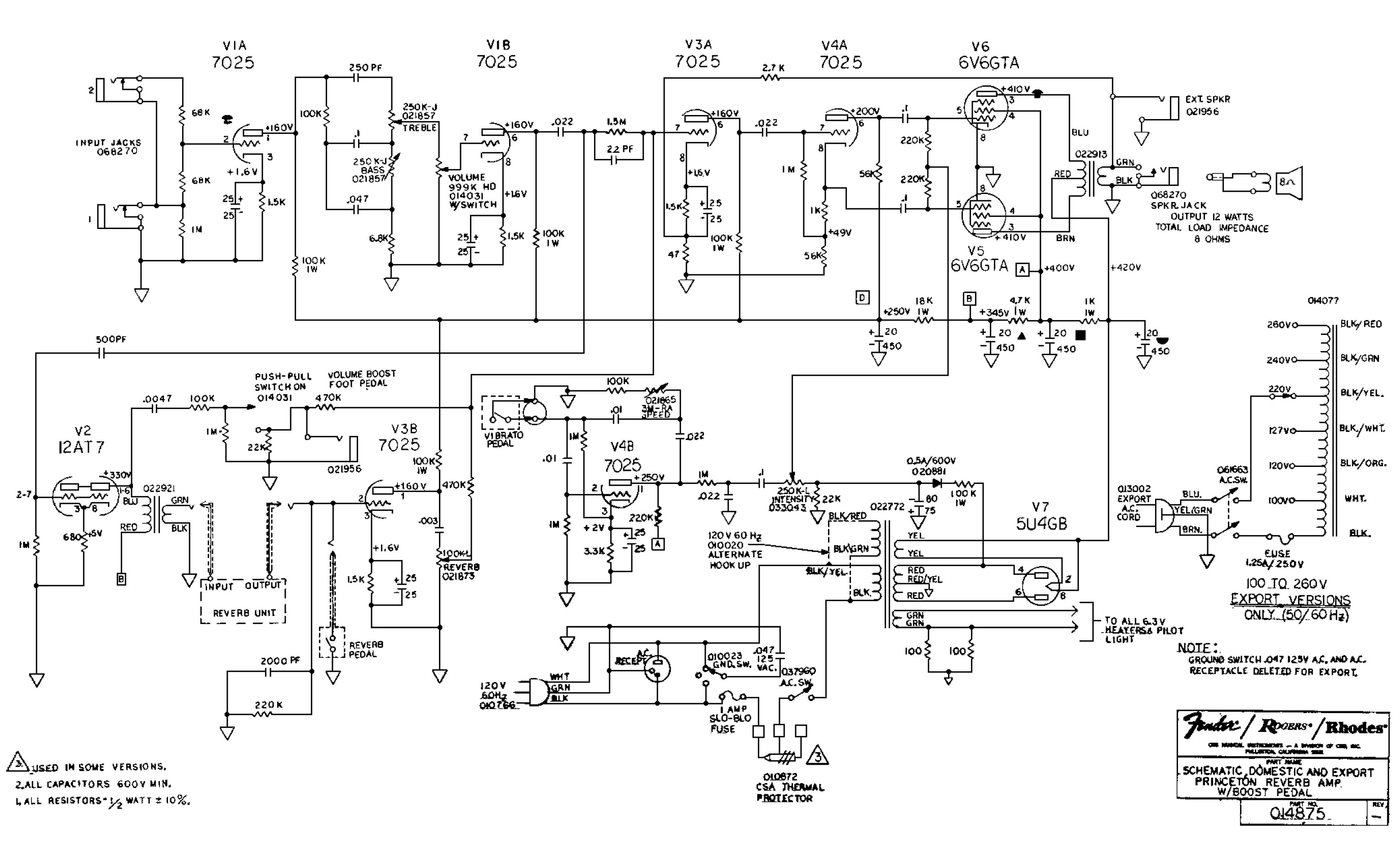

Ma stante allo schema che avevi postato, non prelevavi già dall'anodo disaccoppiato con 22nf ???
Re: 2xKT88 fender reverb
Messaggio da MapleMarco » 19/01/2015, 0:33
ehm...si...
poi per facilità di layout mi sono attenuto allo schema del deluxe che avevi postato....
per poi tornare a prelevare dall'anodo! :face_green:
domani aggiusto le ultime cose e poi pubblico uno schema definitivo! ;)

Come nel Princeton di cui avevo postato lo schema nell'altro tread, dove il segnale è prelevato dall'anodo

nulla da fare, il problema non era quello!!
oggi ha ricominciato a fare le stesse porcherie!!!
il riverbero va e viene, il distorto è di nuovo una porcheria...è come se il doppio triodo amplificasse a sbalzi senza mai lavorare del tutto però!
i voltaggi sono corretti....non capisco! :hummm_1:

Hai uno schema aggiornato?
Con quello dovrebbe risultare più semplice aiutarti.

attualmente è esattamente quello che avevo postato !!!
(con un cap da 1n in input al doppio triodo...perchè quando ha funzionato, così suonava più "addomesticato")

ho ripreso in mano l'amp...
il problema è chiaramente sulla valvola parallelata...
accendendolo si illumina moltissimo e scalda in maniera impressionante!!!
ho misurato i voltaggi e stiamo sui 460V!!!!
troppi per una Ecc81? :hummm_1:
non credo, fender sta a 440!!!
motivi di tale riscaldamento eccessivo? :hummm_1:

Domanda banale, ma può capitare (vedi leggenda sulla slo):
Che carico che corrente hai in gioco su quello stadio?
Messaggio da MapleMarco » 01/02/2015, 16:07
Come carico R1 stiamo ai 28k del primario del trasformatore del riverbero..
come I, se alimentato a 460, dovrebbe stare intorno ai 16mA (Ia=Va/R)
cioè sono bellamente al di sopra della resistenza minima che in teoria (stanto alla curva del datasheet) con 460V è 460/0.022= 20k
sto dicendo fesserie? :hummm_1:

Okkappa, hai provato a verificare che tutto corrisponda?
Messaggio da MapleMarco » 01/02/2015, 19:55
l'unica cosa che posso misurare è il voltaggio :hummm_1:
per R1 come faccio....è un impedenza riflessa! :hummm_1:
