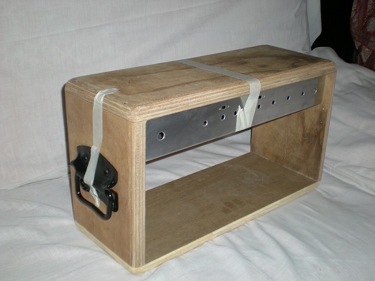

dove hai fatto la lavorazione ? (visto che la fresatrice non c'e' piu' )
Re: GU50, l'ampli da battaglia
Messaggio da MapleMarco » 01/08/2015, 15:54
fatta a manina...seghetto e lime!
per quello il risultato non mi entusiasma....ero abituato a ben altri standard :alt1:
intanto anche il cabinet è fatto (multistrato di rovere da 24mm)
maniglie trovate (in stile cassa delle munizioni :face_green: )
e una prima lucidatura dello chassis fatta..
sto facendo qualche prova....e a testa in già continua a piacermi di più...
e anche se per motivi di surriscaldamento sappiamo già che dovrò rinunciare a questa soluzione, una foto a testa in giù non costa nulla farla... :face_green:

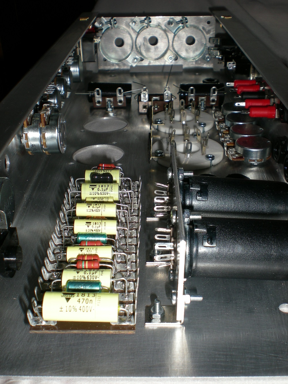

inizia il cablaggio anche se sto attendendo:
2 GU50
2 zoccoli
1 pot
2 calotte
(mi mancano solo ste 4 robe :pasc: )
sta volta devo dire che il layout già ora si dimostra azzeccato...a naso ci saranno ben pochi fili volanti!! :mart:
Messaggio da MapleMarco » 02/08/2015, 23:11
domanda da un milione di dollari.....
il pin S delle GU50...
è considerabile come il pin 6 delle finali comuni,.quindi collegato a nulla e utilizzabile come supporto....o è uno schermo che deve andare a massa??

il pin 7 è uno schermo ed andrebbe collegato a massa (ma non so se in audio sia indispensabile - le GU50 sono anche per uso RF
In generale è meglio non usare pin degli zoccoli come attacchi di supporto
Messaggi: 9845
Messaggio da robi » 03/08/2015, 0:55
Mettilo a massa. In realtà non è sempre collegato a nulla nelle ealtre finali.
Per i piedini che non vanno usati come supporti non sono d'accordo.
Si è sempre fatto dagli albori ad oggi, senza problemi di affidabilità
Messaggio da MapleMarco » 04/08/2015, 14:51
ottimo, procedo a metterli a massa!
