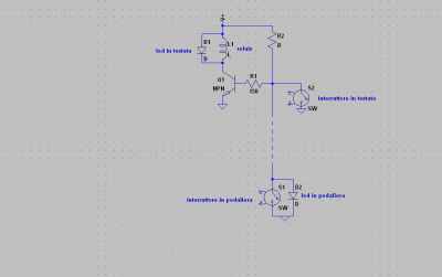

il problema è che arrivo al pedale con le sole "masse", non con i 12V...quindi........come faccio ora?
sono costretto ad alimentare esternamente il footswitch?

Basta mettere un npn tra led e massa, una r tra base e punto in cui esci verso il footswitch e un'altra r tra punto in cui esci e alimentazione relais. Sul footswitch metti l'interruttore con in parallelo il led. Quando l'interruttore è chiuso mandi a massa la base dell'npn che non fa scattare il relais. Quando lo apri la base si polarizzazione perché non si trova più a massa.

Re: La maplemarcomark in tutte le salse più uno!
sto tentando di capire ma sono poco pratico di transistor....
non è che per caso hai uno schema?
Secondo me puoi farla più semplice:
+12 V in serie con relays, in serie con "blocco" in serie con switch e quindi a massa.
"Blocco" è una resistenza da 10 Ohm con in parallelo led+resistenza di carico.
La resistnza di carico del led la calcoli in base alla tensione che hai ai capi dei 10 Ohm.
Ed ovviamente verifichi che la tensione sia sufficiente a commutare i relays.
Altrimenti abbassi i 10 Ohm ed ovviamente ricalcoli la resistenza del led.
Non è nient'altro che un semplicissimo partitore di corrente.
in questo modo devo arrivare al pedale con i +12 però!
e riconfigurare il cavo....
al momento ho arrangiato una bellissima batteria....
e per i prossimi...prevedo di arrivare sempre anche con i +12...poi se servono bene sennò amen!

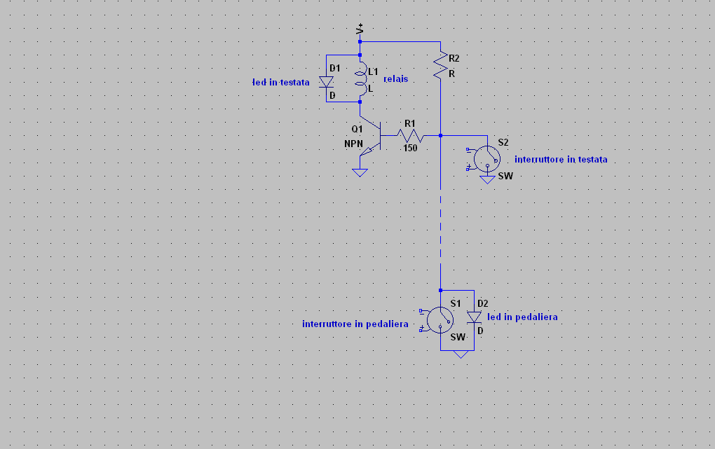

Sistemi così di base non mi sono mai piaciuti perché troppo poco standard. Io uso questo sistema che mi sembra sia molto simile a quello della sp77.
R2 la calcoli con la solita formula per definire la corrente nel led tanto la corrente nella base è circa 1mA.
