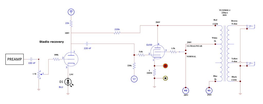

Dumble SE con GU50 (???)

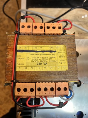

Collega una cassa da 8 Ohm sull'uscita da 4 Ohm del trafo, come prima approssimazione va bene.
Bene.

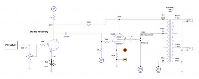

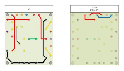

Cercherò di fare una "base" di prova. Intanto provo a fare un prototipo della board su visio.

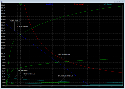

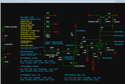

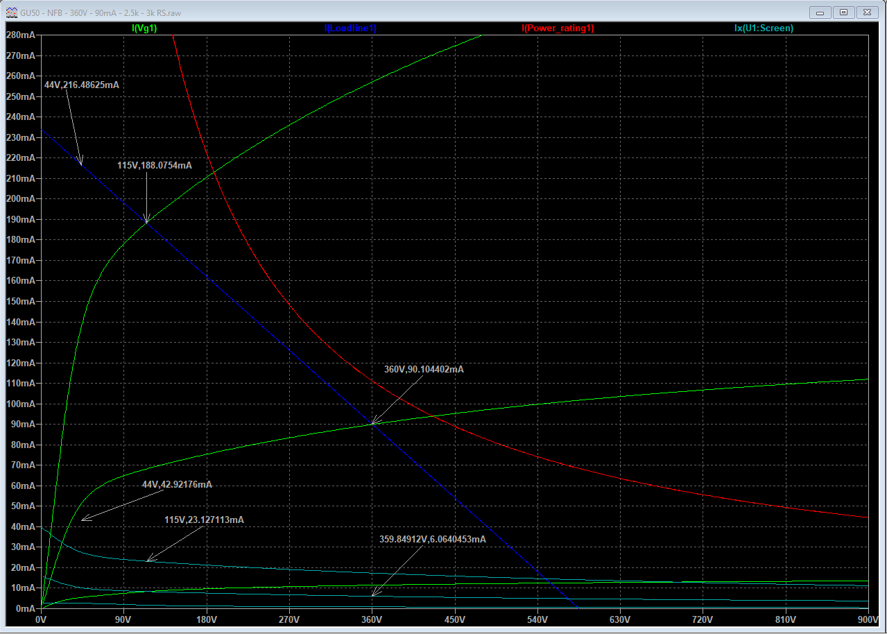

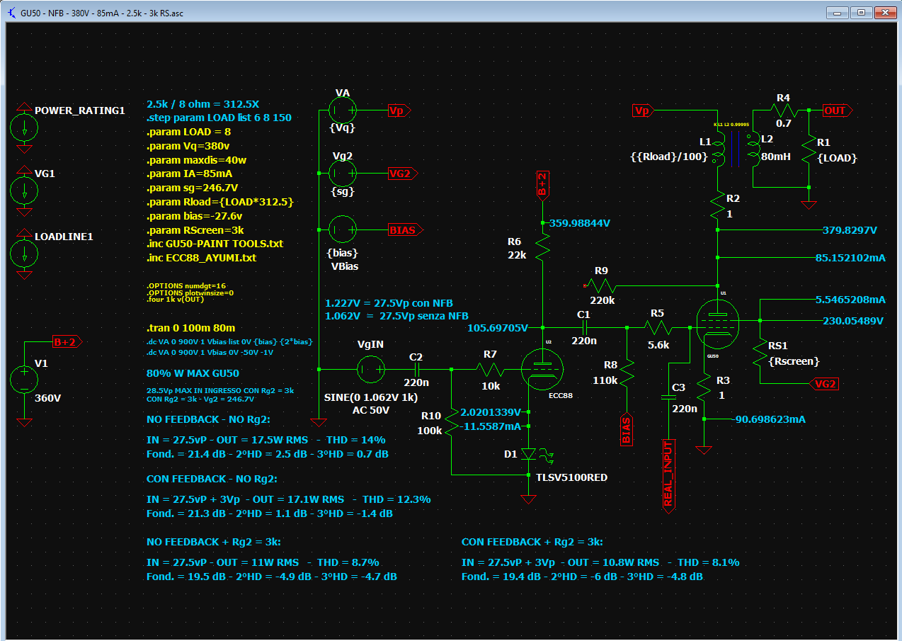

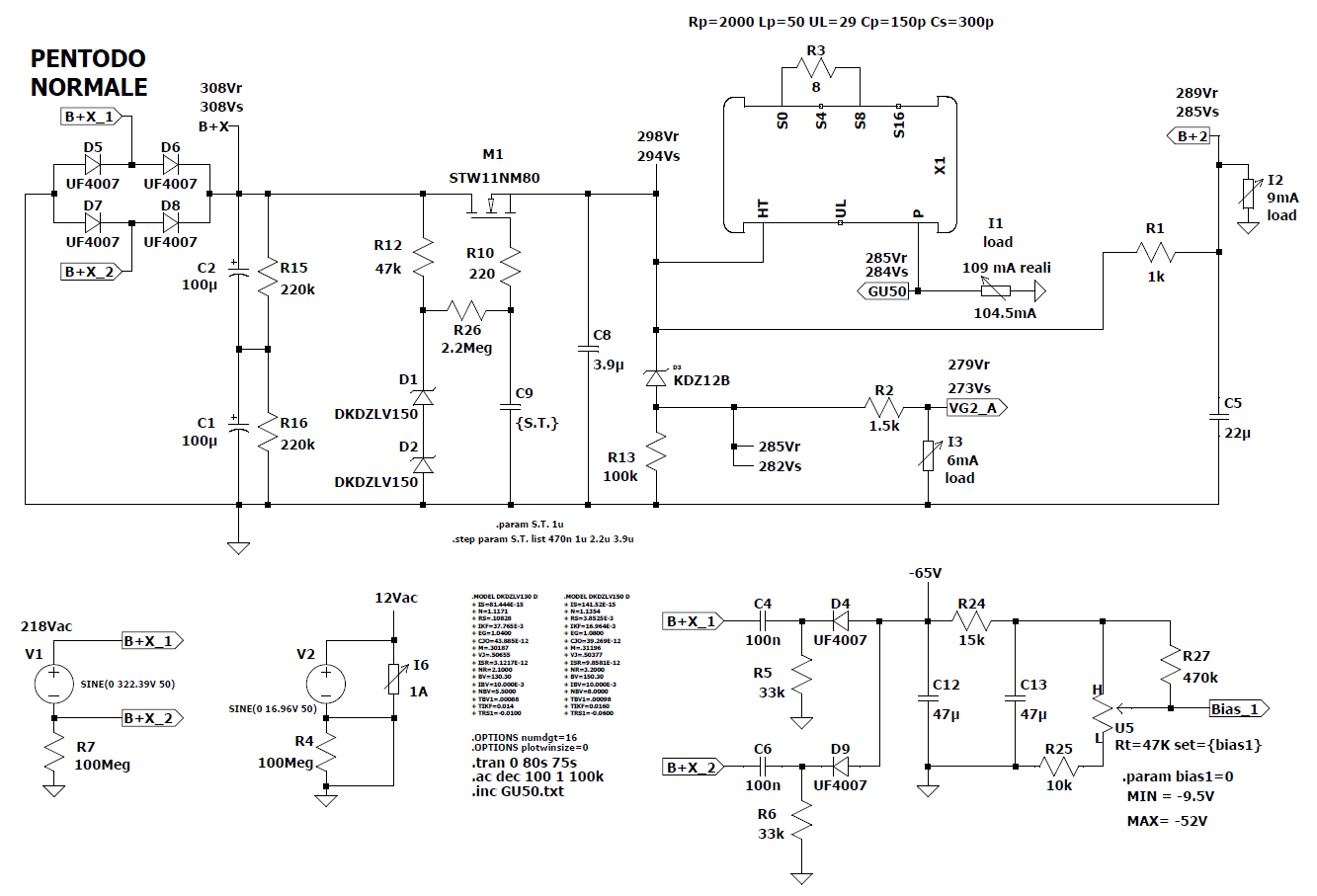

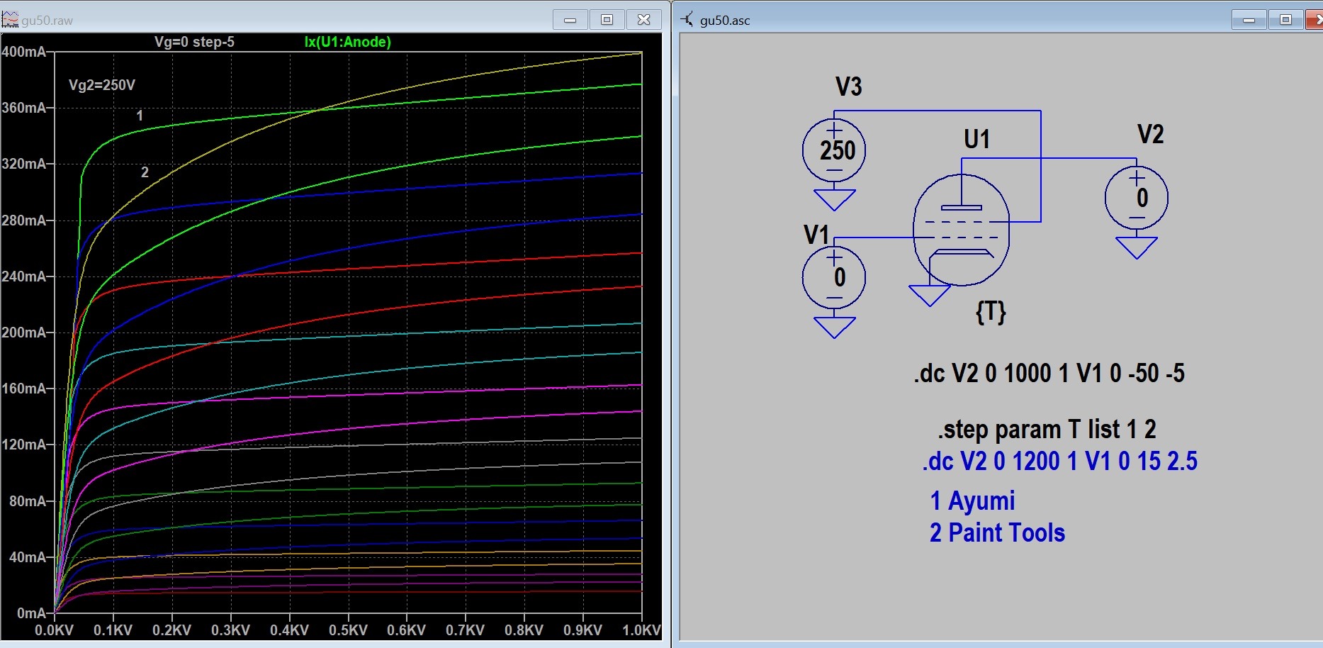

Torno sull'argomento della scelta del punto di lavoro per il finale con delle novità che reputo interessanti.
Cominciamo con il dire che abbiamo un modello più preciso della GU50 rispetto al classico. E' più fedele al datasheet riguardo alle curve.
Giudicate voi:
Riferimento:
https://www.diyaudio.com/community/thre ... 0/page-162
Ho provato a rifare diverse simulazioni con diversi punti di lavoro ( come si diceva qualche post fa ).
Prima di postare i risultati completi, però, vorrei soffermarmi sul "come" ho calcolato il valore della resistenza da mettere in serie alla griglia schermo per avere una protezione in caso di massimo segnale in entrata sulla valvola finale.
C'è un thread molto interessante dove si spiega bene questo calcolo:
https://www.thegearpage.net/board/index ... t.1815489/

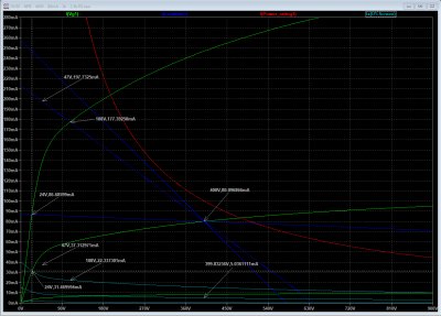

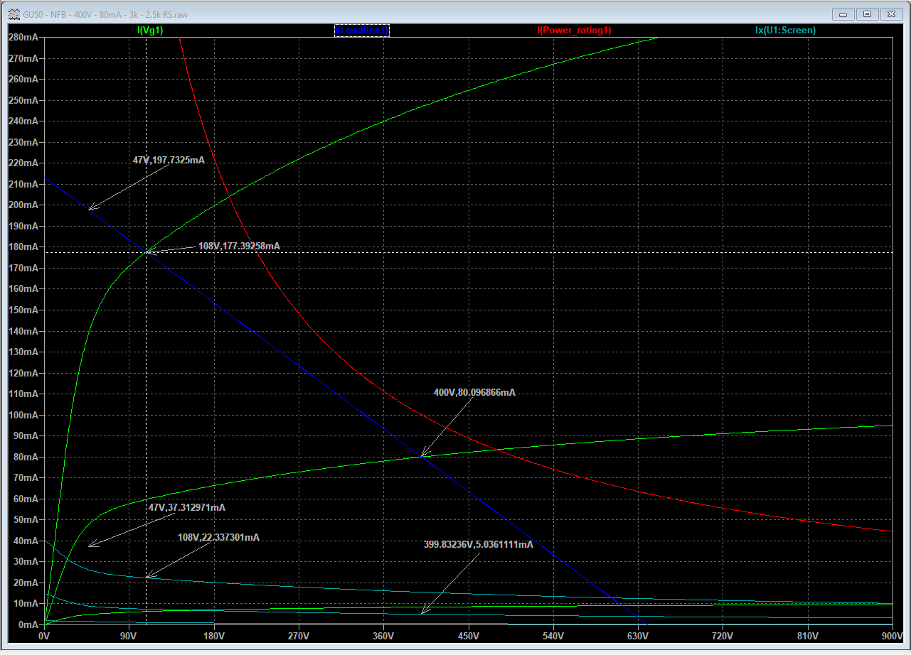

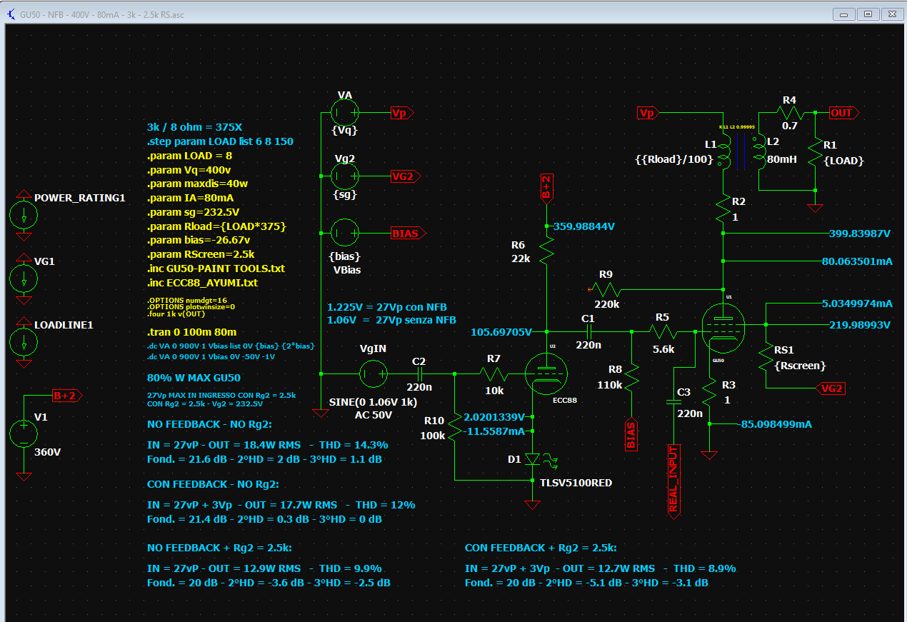

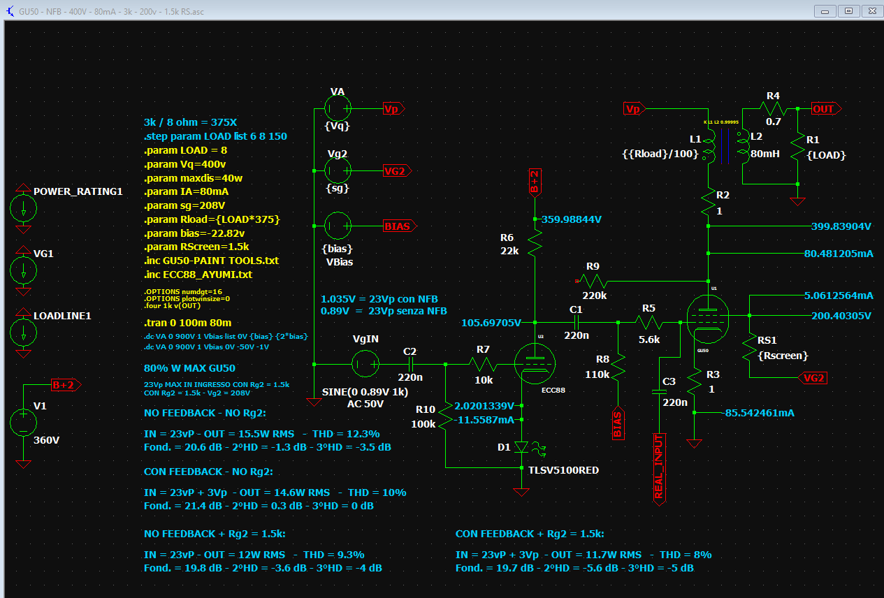

Come esempio prendo una possibile soluzione con:
400V di tensione anodica - 80mA di corrente anodica - 3k di impedenza primaria - 220V di tensione di griglia schermo.

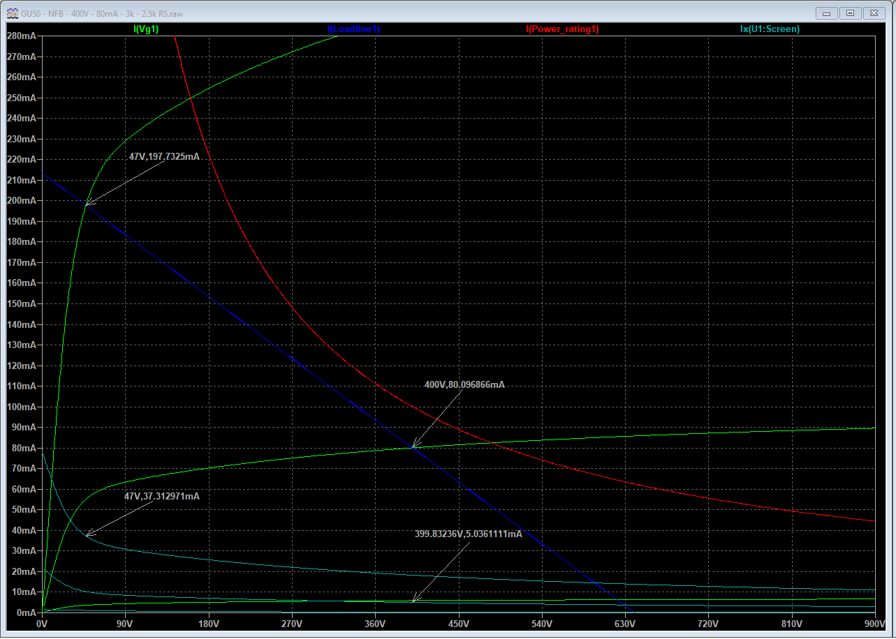

Dati SENZA nessuna screen grid resistor:
Con questo tipo di polarizzazione avremmo un'ipotetica potenza in uscita dalla valvola finale di ben 18.4W.

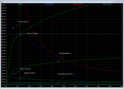

Ma senza nessuna screen grid resistor, con il massimo segnale possibile in entrata ( 27Vp ), dubito che si riuscirebbe a suonare l'ampli a tutto volume per più di qualche minuto! Il perchè lo possiamo vedere dal grafico:

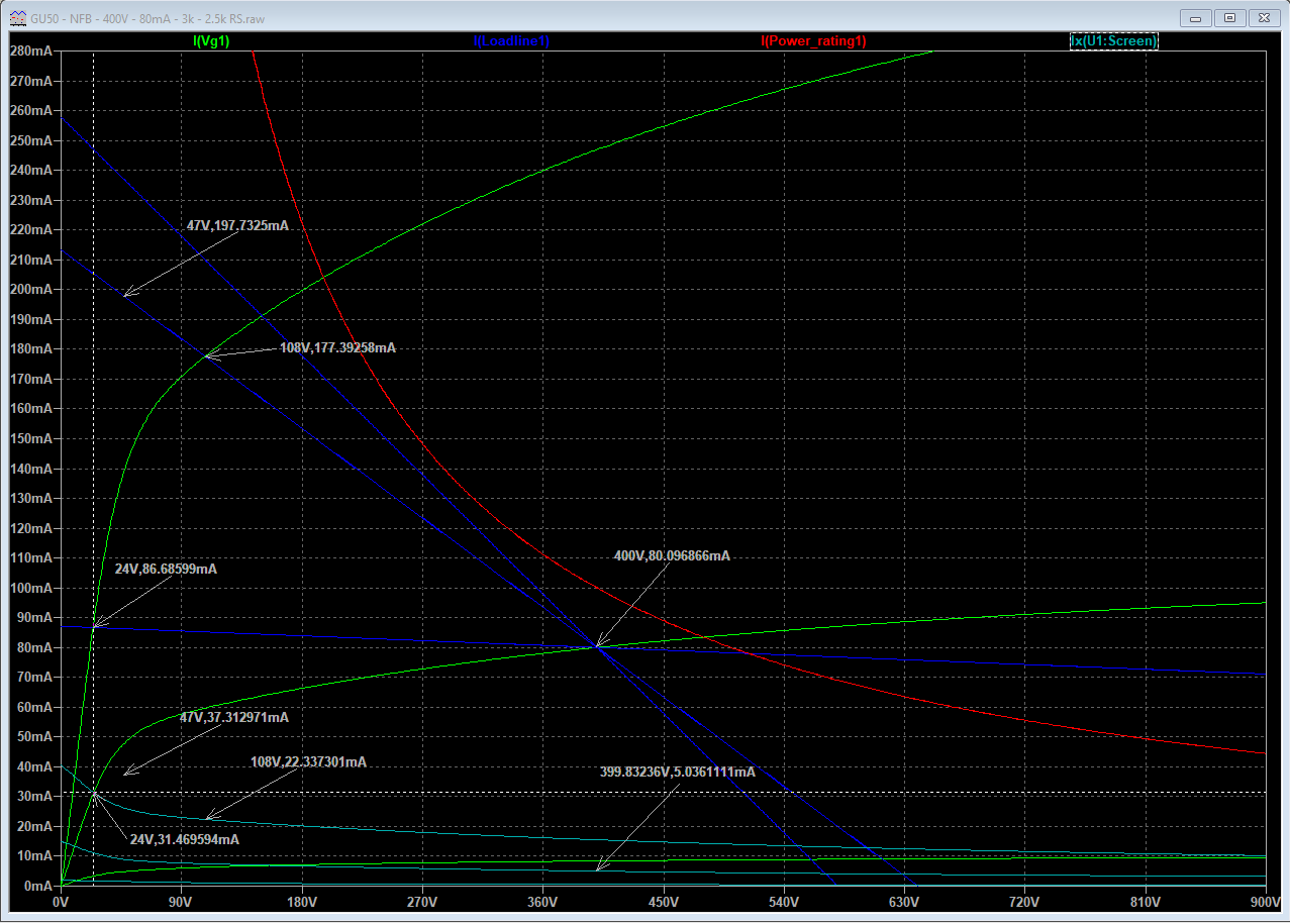

Nel picco di massima escursione di Vg1= 0V, la corrente di griglia schermo corrisponde a circa 37mA.
Il chè significa che la tensione di griglia di 220V farebbe dissipare alla stessa ( 220 X 0.037 = 8.14W ) circa 8W!
Vero è che nessuno suonerebbe mai un ampli SE a tutto volume per molto tempo.
Vero è che il segnale alternato in ingresso è un segnale complesso che ha dei picchi variabili nel tempo e che di conseguenza non fa avere SEMPRE la dissipazione FISSA su quel valore.
Vero è che non sappiamo quanto tempo occorra alla G2 per danneggiarsi avendo un'ipotetica potenza continua di oltre 5W ( valore massimo del datasheet ), ma io penso che nel progettare uno stadio finale sia cmq necessario rispettare dei limiti che si conoscono e poi, forse, provare ad andare un pelo oltre dato che ci sono tante variabili di cui tenere conto.
Detto ciò si prova a dimensionare il tutto tenendo conto dei LIMITI conoscuti.

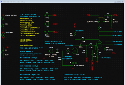

Il valore di una adeguata resistenza da mettere in serie alla griglia schermo la ho calcolata in questo modo:
(Rated G2 Power) / (Peak Screen Current) = Allowable Screen Voltage
5W / 37mA = 135V MASSIMI.
(Idle Screen Voltage) - (Allowable Screen Voltage) = Screen Voltage Drop
220V - 135V = 85V
(Screen Voltage Drop) / (∆ Screen Current Idle-to-Peak) = Screen Resistor
∆ Screen Current Idle-to-Peak = 37mA – 5mA = 32mA
85 / 32mA = 2.656 Ohm = 2.5k
Se mettiamo la resistenza del valore stimato in serie alla griglia schermo, avremo una tensione inferiore rispetto al valore di 220V scelto per il punto di lavoro. Sappiamo che in condizione di quiescenza ( stasi ) la griglia schermo assorbe circa 5mA.
Avendo 2 valori “fissi” ( assorbimento della g2 a riposo e la resistenza di griglia scelta ) la tensione scenderà di :
5mA X 2.5k = circa 12.5V.
Quindi sarà necessario impostare una tensione iniziale di: 220V + 12.5V = 232.5V per avere dopo il drop di tensione 220V.
Provando a simulare il tutto in tema grafico:
Qualora un segnale massimo in entrata arrivasse a far salire la corrente di griglia di 22.4 mA, la potenza dissipata dalla griglia sarebbe di 220 X 0.022.4 = 4.9W.

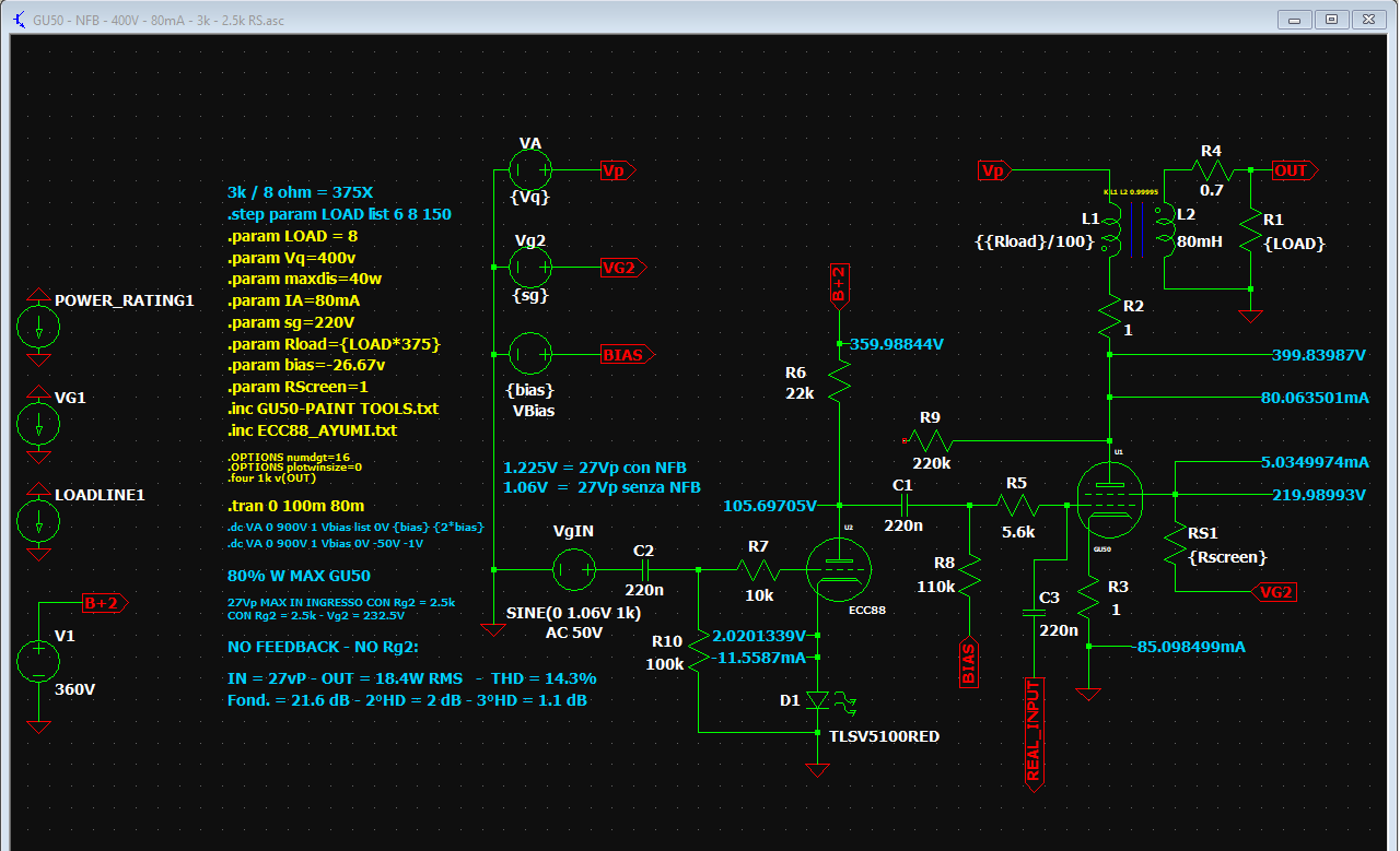

Riassumendo, con:
400V di tensione anodica - 80mA di corrente anodica - 3k di impedenza primaria - 220V di tensione di griglia schermo - 2.5K di screen grid resistor, potremmo avere quasi 13W RMS in uscita dalla nostra valvola finale.
Aggiungendo il Feedback, avremmo meno.
Per avere esattamente la stessa comparazione relativa al segnale in ingresso della finale, ho calcolato che sarebbero necessari circa 3Vp in più ( con il feedback inserito ) perchè la griglia abbia i famosi 27Vp come massimo segnale possibile.

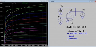

Posto il modello della GU50 migliorato a livello di curve :

Oltre a questo esempio quasi "estremo" per avere una protezione tramite un'opportuna resistenza di griglia, c'è sempre da considerare un'altra circostanza che Robi mi ha fatto notare e di cui ignoravo totalmente l'effetto.
Il carico dello speaker può variare di molto per via di molti fattori. Può arrivare anche a circa 150 Ohm.
In questo caso specifico, non esiste resistenza opportuna che ci può aiutare, perchè il suo valore sarebbe esageratamente troppo alto e di conseguenza lo stadio avrebbe tantissima compressione e poco output in uscita.
Posto un grafico relativo con i dati dell'esempio precedente:
Anche con una res da 2.5k, avremmo ( in questa condizione ) una corrente di griglia di circa 37.3 mA, che è troppa con una tensione di 220V.
Mi piacerebbe approfondire questo concetto e sapere come si può ovviare a questa cosa.

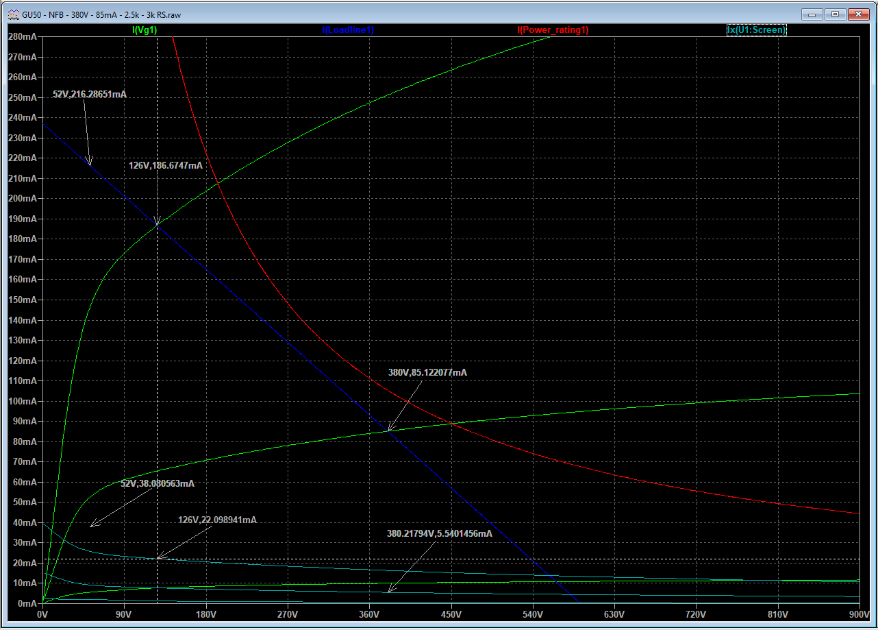

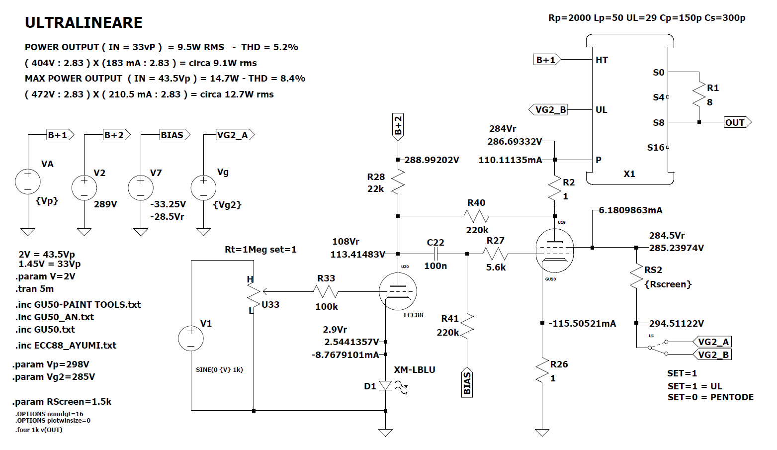

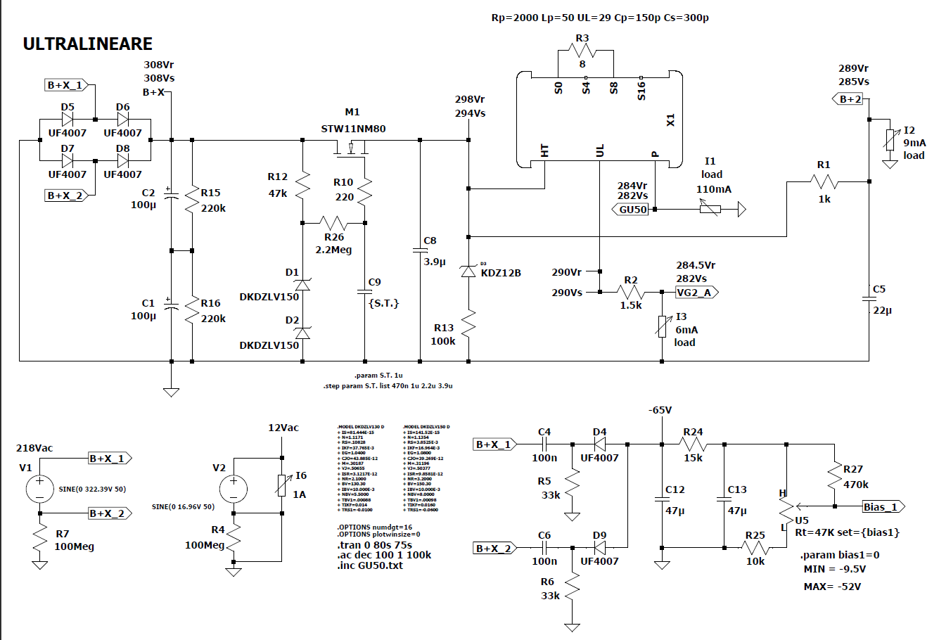

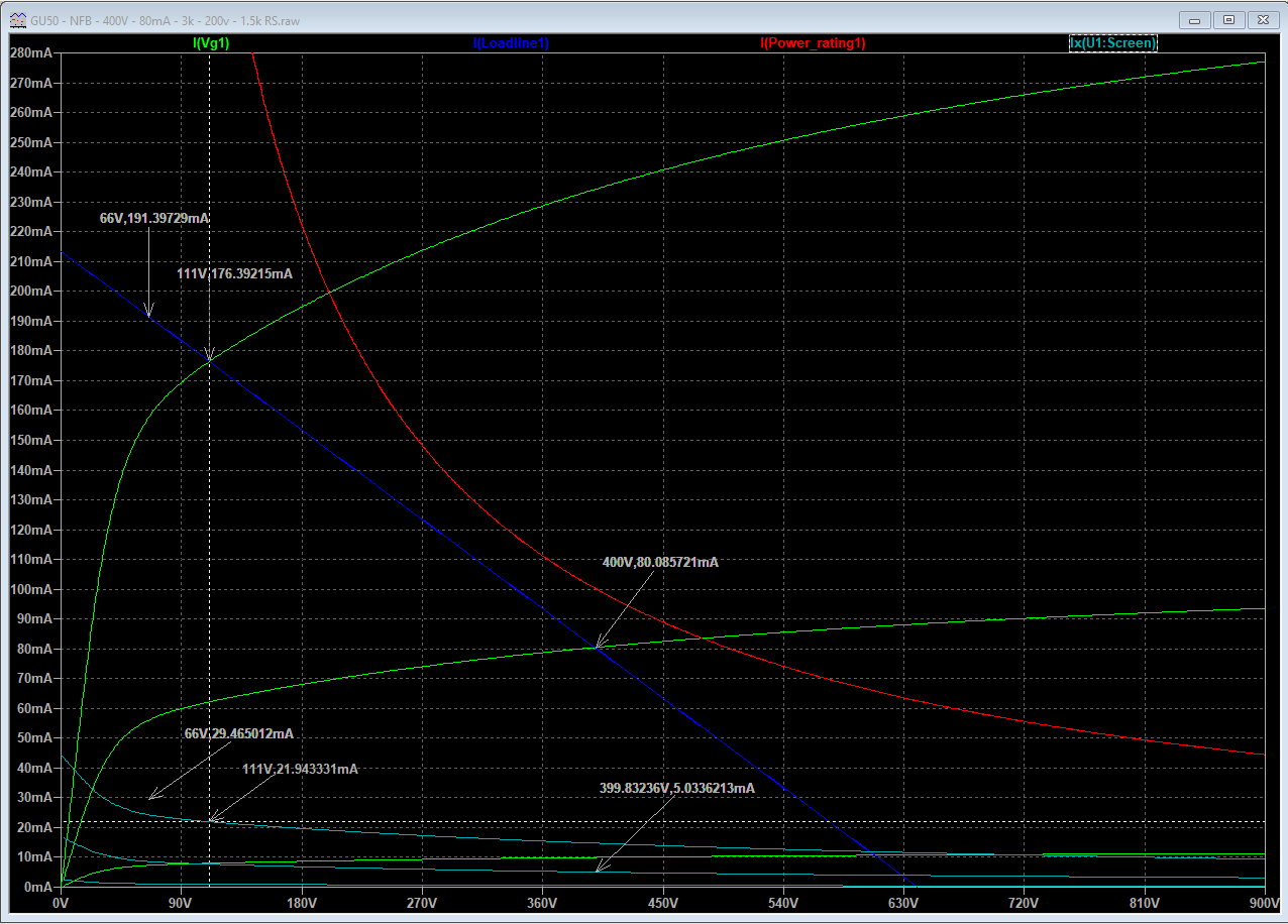

Per Le altre prove fatte, posto solo gli schemi essenziali.
il fattore comune a tutte le prove è la dissipazione massima della valvola che non deve superare l'80% circa:
400V - 80mA - 200V - 3K:
380V - 85mA - 230V - 2.5k:
360V - 90mA - 240V - 2.5k:
Io starei sempre sui 400V e 80mA con 3k. Poi possiamo valutare altro volendo.

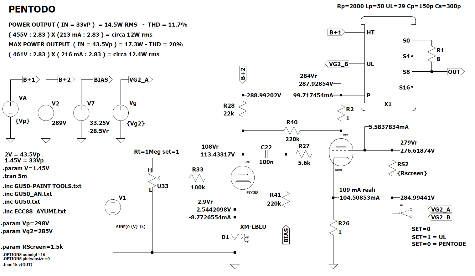

Messaggi: 9654
Re: Dumble SE con GU50 (???)
Messaggio da robi » 16/07/2024, 8:19
Dom ha scritto:
14/07/2024, 12:38
[omissis]
Ciao, sono tornato dall'estero, ma ho qualche casino e poco tempo per dedicarmi a quest'ampli.
Ho letto solo questo incipit e vorrei sottolineare nuovamente l'importanza della pratica rispetto all'uso dei simulatori.

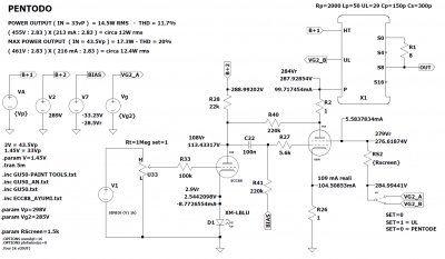

La fisica ci insegna che un classe A single ended ha come efficienza massima il 50%.
Qui abbiamo un'efficienza del 57,5%. Non è possibile, vuol dire che qualcosa sui parametri impostati o letti non è corretto.
Riguardo la tensione di griglia, secondo me, come ho già scritto qualche volta, su una cassa da chitarra è meglio farla ad orecchio che non sul simulatore, proprio per tutte le incognite che vi sono rispetto ad una cassa con un'impedenza più stabile: scelgo l'impedenza quando faccio i palm mute sul mi? sul sol? sul si basso di una 7 corde? con un accordo a metà manico? Considerando una cassa chiusa, aperta, reflex?

D'accordo con te sulla esagerata efficienza dei dati, ma non vedo errori da parte mia riguardo all'impostazione dei dati immessi.
Quindi c'è qualcosa che non torna proprio sui / sul modello.
Cmq sia il fatto non cambia: anche se fossero solo 16W, senza un'opportuna res di griglia non potremmo cmq avere simili risultati senza rovinare la valvola dopo qualche tempo "indefinito". Con massimo segnale in entrata, intendo.
Io ho voluto mostrare come ho imparato a calcolare una possibile res di griglia in base a quello che ho studiato in quel thread. Volevo partire da una sorta di "base" per vedere fino a quanto ci si possa spingere.
Ovviamente lo posso fare solo tramite simulatore se non ho delle curve di G2 appropriate da datasheet. Ed è anche più comodo!
Per l'errore dell'efficienza, aiutami tu a capire dove può stare. Io già è tanto che riesco ad avere certi risultati con i grafici!

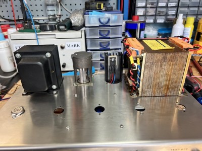

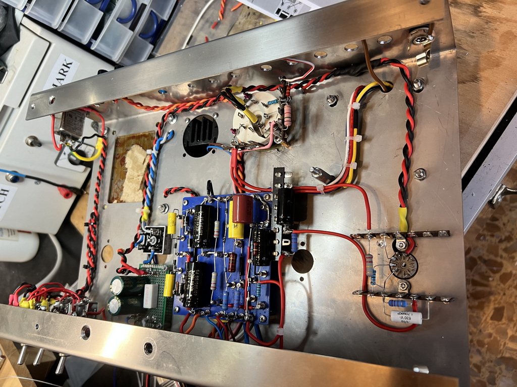

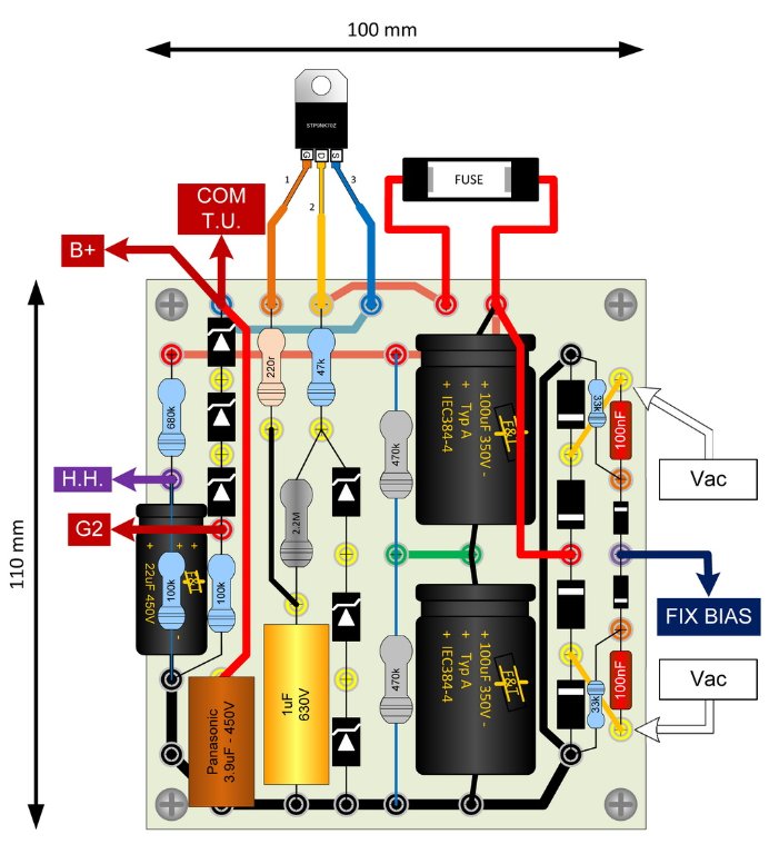

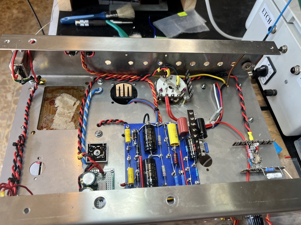

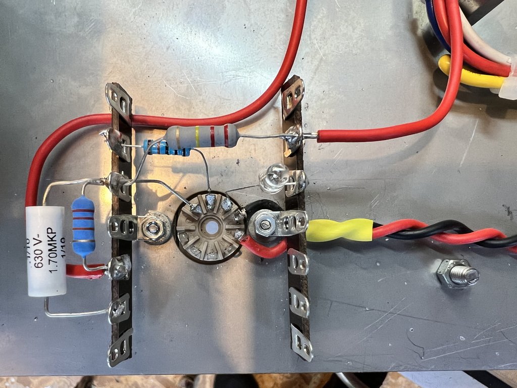

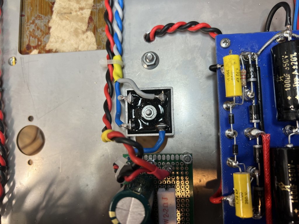

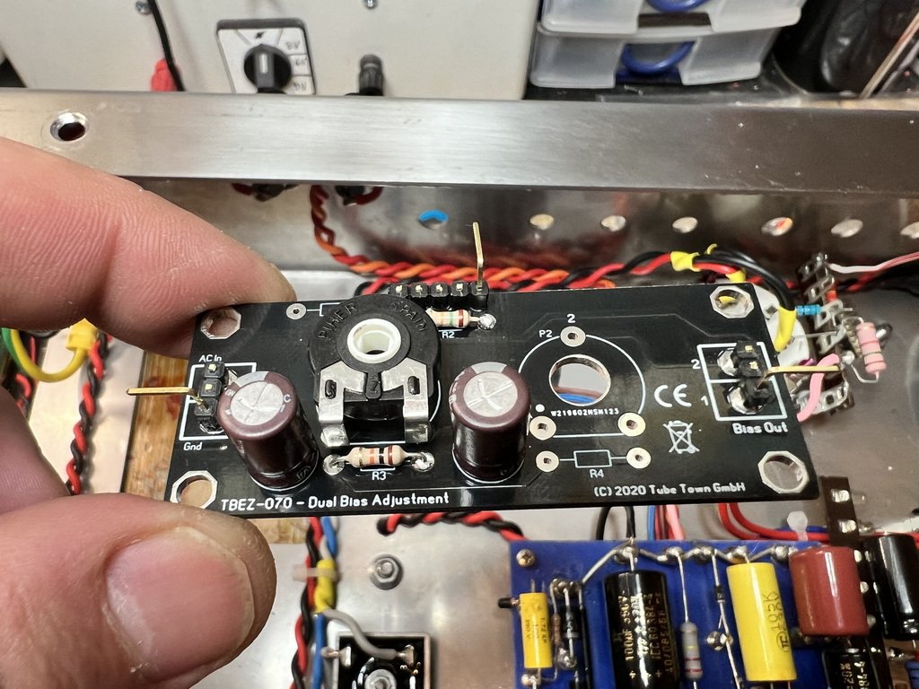

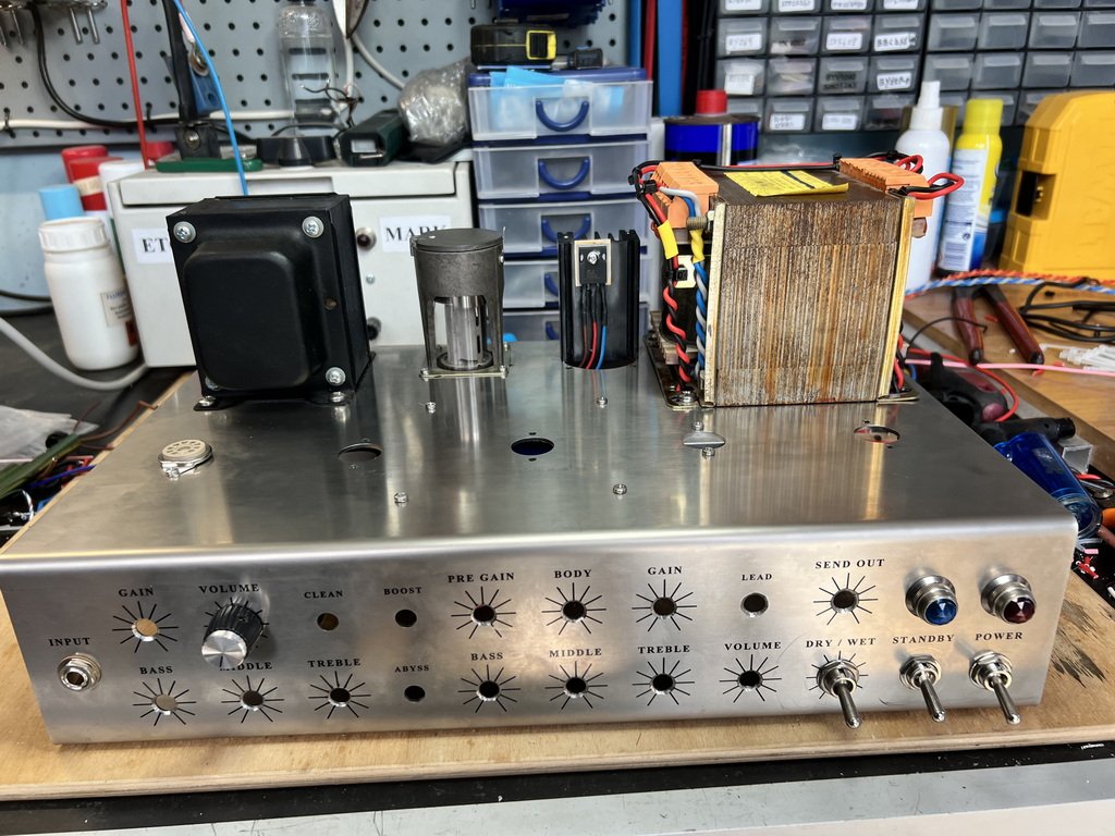

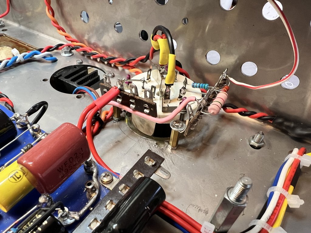

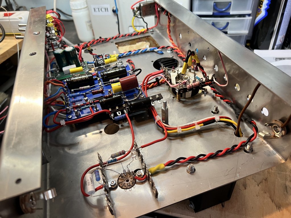

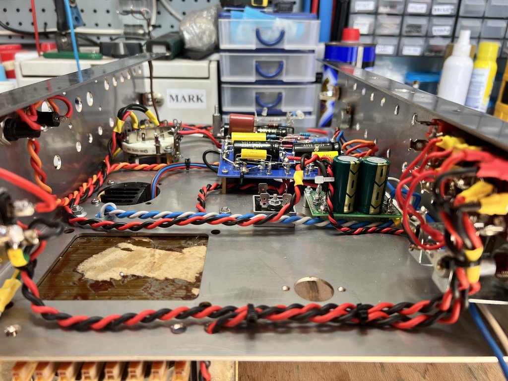

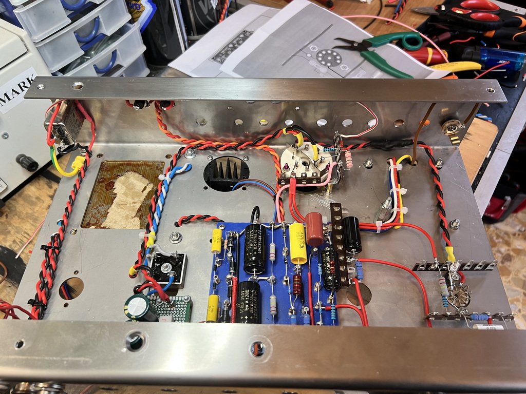

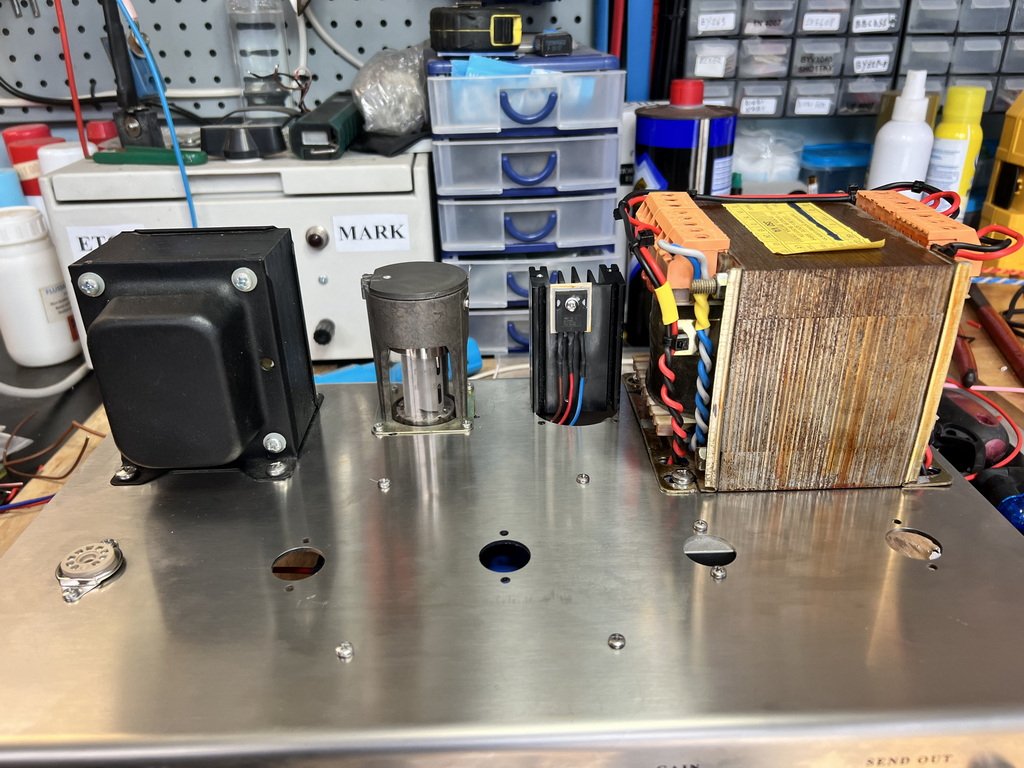

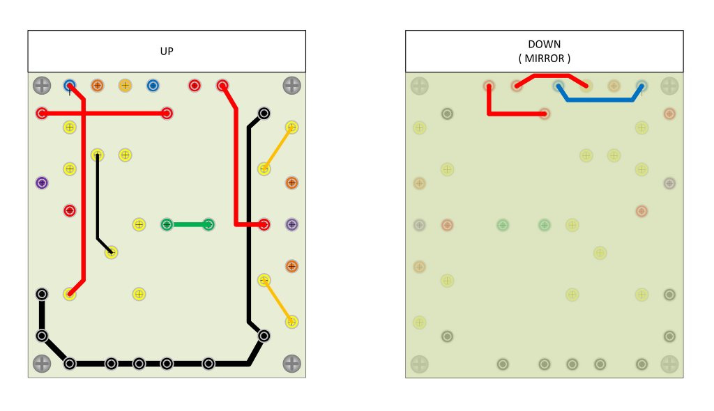

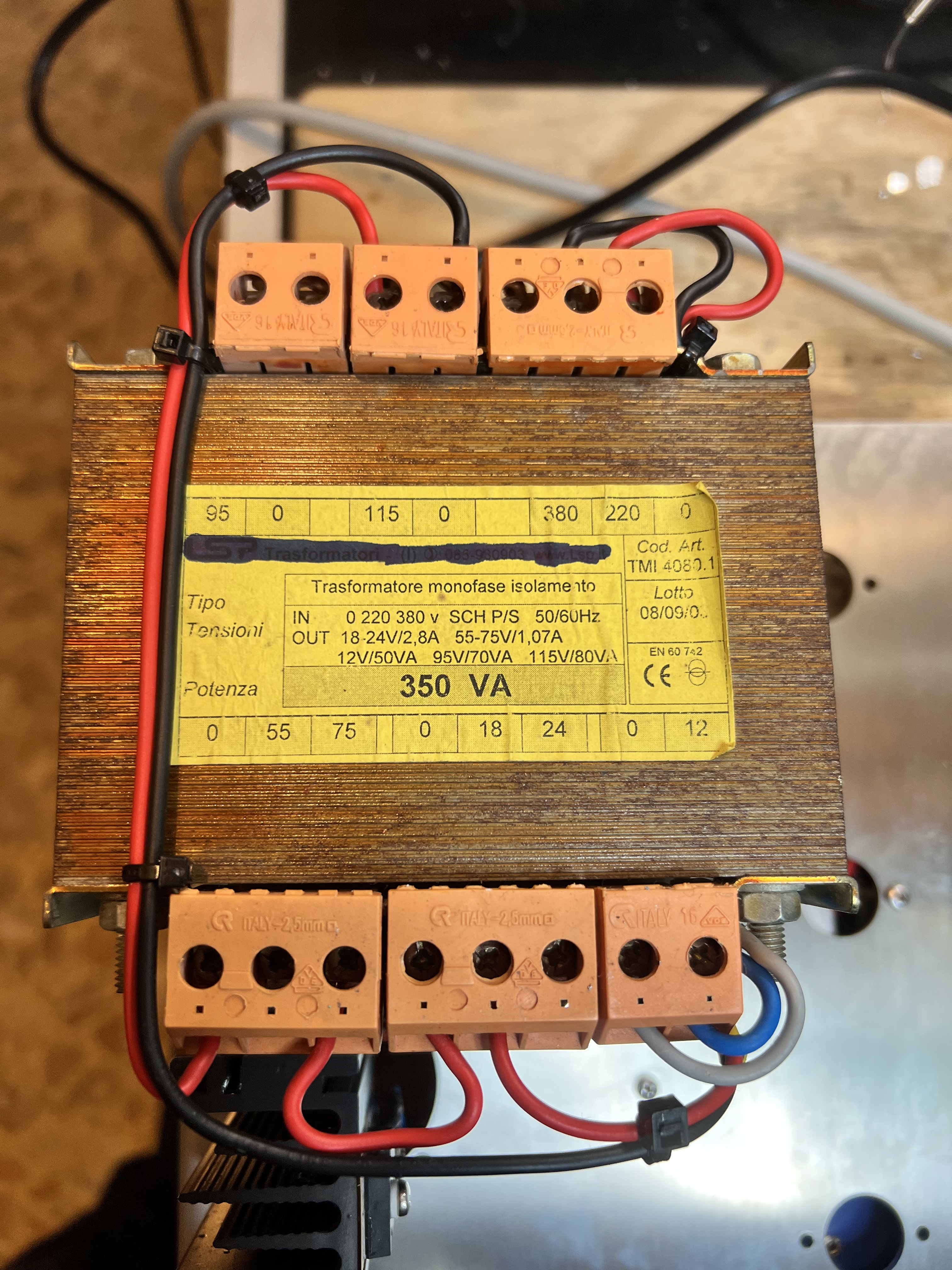

...Nel frattempo, sto provando ad abbozzare qualcosa di "fisico".
Avevo pensato di fare il circuito del psu ( con doppio mosfet ) senza protezioni di alcun genere, per il momento.
Cercherò di fare qualcosa totalmente point to point anche se di grosse dimensioni per lavorare comodo e vediamo che succede mettendo su una sola GU50 e un O.T. con un'impedenza adeguata.

Cominciamo a vedere qualcosa di FISICO:
Ho realizzato un finale di prova mettendo insieme parecchie delle cose che ci siamo detti in questo thread e anche qualche cosetta in più di nuovo.
Senza troppe chiacchiere:
Finale Single Ended GU50 con opzione di ultralineare al 29%.
Perchè il 29% ? Perchè quello avevo disponibile.
Si tratta di un O.T. che il buon Savino Luce mi fece sotto mie direttive per un progetto che non ho mai portato a seguito ( ...Ma che farò prima o poi ).
Parlandone con Robi ho deciso di accettare il suo consiglio riguardo l'implementazione dell'ultralineare dato che questo O.T. ha una presa intermedia di 1k volutamente fatta fare come possibile modifica al progetto passato.
In pratica il trasformatore ha un'impedenza primaria di 2k. Quindi ora ci leviamo il dubbio anche di come può venire fuori con tensioni inferiori e impedenza da 2k anzichè 2,5k o 3k.
Vediamo lo schema:

Schema del PSU:

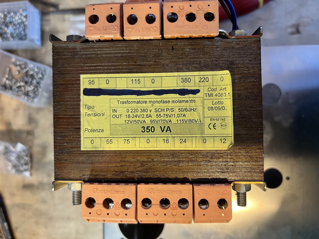

Il T.A. è un vaccone che avevo già sperimentato in passato per il vantaggio dei suoi molteplici secondari e della sua abbondanza in amperaggio disponibile. Grazie ad esso sono riuscito ad avere esattamente la tensione che mi serviva in ingresso:
Messaggi: 1996
Messaggio da Dom » 29/09/2024, 19:30
Per avere la giusta tensione sono addirittura dovuto scendere rispetto ai calcoli che mi ero fatto.
Questo per via della elevata corrente disponibile. In pratica con 208Vac ottengo 308 / 309Vdc dopo i diodi:
Posto gli schemi delle simulazioni per farvi notare anche la differenza che c'è fra esse e la realtà.
Lì dove si legge "Vr" si vuole indicare che sono volts realmente testati. idem per le correnti dove è indicato.
Sulla stima del possibile vattagio in uscita, la cosa è discutibile. E magari ne parliamo meglio ed approfonditamente nella sezione dedicata ad "LTspice".
Un particolare di cui tenere conto: Il modello di GU50 originale di Ayumi è quello più affidabile per i risultati di tensione e corrente, ma non è fedele riguardo alle rappresentazioni grafiche delle curve. Per quelle, il modello che postai su questo thread, è più fedele alle curve originali. Ma di contro non è abbastanza fedele ai risultati di corrente e tensione. Insomma i modelli sono uno l'opposto dell'altro.
Ma aldilà di questo, anche se i risultati sono molto vicini alla realtà sulle stime di tensioni e correnti, c'è sempre qualcosa che non è proprio al 100% fedele alla realtà. Guardate il bias: da -33.25V simulati nella realtà abbiamo - 28.5V reali.

Messaggio da Dom » 29/09/2024, 19:33
Qualche foto porno:
Messaggi: 1996
Messaggio da Dom » 29/09/2024, 19:35
Altre immagini
Messaggi: 1996
Messaggio da Dom » 29/09/2024, 19:36
Altre immagini

Messaggio da Dom » 29/09/2024, 19:49
Vi posto la board che ho realizzato per il PSU. Questa è generica. Nel senso che prevede l'utilizzo di 6 zener, ma nel mio caso ho utilizzato un solo zener per la protezione della griglia e 3 zener in serie per la protezione della tensione voluta.
La rampa della tensione all'accensione è di circa 12 secondi. Per me ottima. Quindi credo il cap da 1uF sia più che ottimale.
Ho fatto anche misurazioni reali del ripple. I valori rilevati credo che siano anche meno di quello che ho avuto modo di vedere.
Ma per sincerarmene devo rifare i test con un altro oscilloscopio.
- Circa 280mV dopo il primo cap di filtro
- Circa 60mV dopo il mosfet ( In simulazione qui abbiamo circa 1mV )
- CIrca 6 mV dopo il cap di filtro dello stadio recovery
- Circa 2mV sui filamenti.
La tensione dei filamenti è stata raddrizzata con semplice C / R / C più diodo in serie alla fine per abbassare la tensione risultante di almeno 0,6V.
Avevo 13Vdc abbondanti da un secondario che tira fuori 12Vac.
