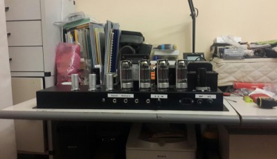

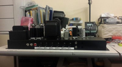

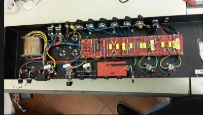

Ragazzi oggi ho finito di costruire un testata per un amico, si tratta di una jcm800 2203 con 6550,loop fx attivo , mod sir34.
Mi ha fatto penare un po oggi a causa di alcuni componeti fallati e di qualche saldatura fatta male pero adesso suona, ammazza se suona. L'unico problema che ho notato e che montando il loop fx è aumentato non so perche il fruscio di fondo che adesso si sente anche a volumi bassi, anzi se avete qualche suggerimento ben venga.
Comuqne si vi posto le foto del mio lavoro, domani se riesco metto qualche semple...
Ps: sono in attes sei pannelli e del legno per il case.
Ogni commento sulla costruzione e ben accetto

che loop é,schema dell'ampli?giordydiver ha scritto:Ragazzi oggi ho finito di costruire un testata per un amico, si tratta di una jcm800 2203 con 6550,loop fx attivo , mod sir34.

il loop è sviluppato da metroamp, nn ha la minima perdita si segnale ed è davvero trasparente, non riesco a sentire le differenze bypassandolo, davvero ottimo. Unica pecca che lo vendono solo in america quindi tra dogana e spese di spedizione il costo sale.
per quanto riguarda lo schema é una jcm800 6550 standard con le seguenti mod:
condensatore da 220p sulla resistenza anodica v1a
condensatore da 47p tra griglia e anodo v1a
il primo mix 2200p/470k
resistenza 150k tra pin centrale del gain e la massa
cap da 100n sulla 10k di v1b
cap da 680n sulla 820 ohm v2a
cap presence 680n
resistenza tail PI 22k
appeba ho due minuti metto uno schema decente.
