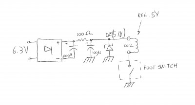

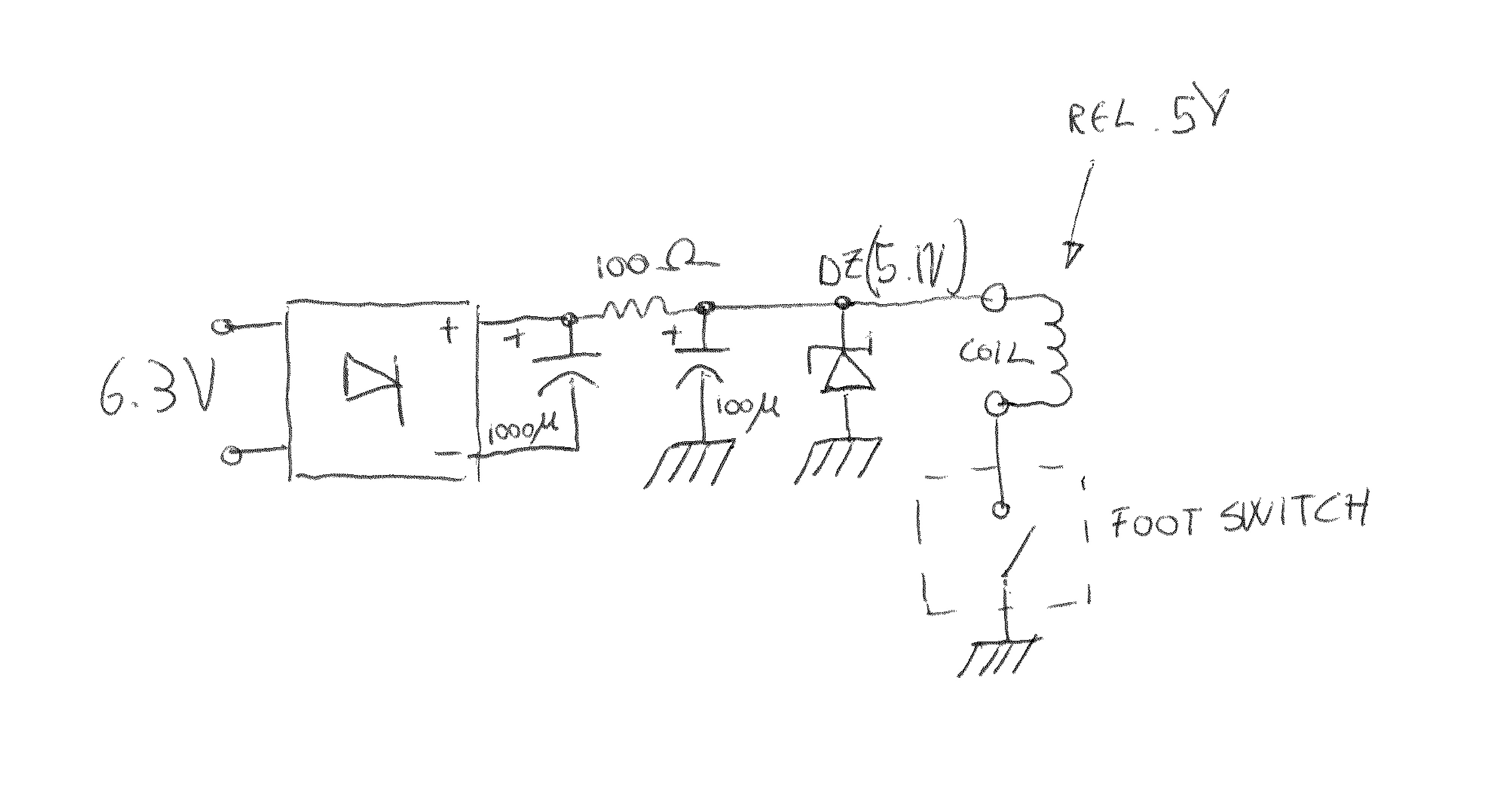

ho un relay da 5V, in pratica ho creato un circuitino composto da un ponte raddrizzatore, un condensatore da 1000uF all'uscita del ponte, poi al positivo ho messo una resistenza da 100ohm, di seguito un altro condensatore da 100uF e poi un diodo zener da 5.1V in modo da poter avere una tensione stabile, il relay lo comando con un f.s che semplicemente mette a massa la bobina...funziona, prossimo passo e inserire un secondo relay per avere due master volume...domanda, per mettere un secondo relay basta che lo metto in parallelo al primo o devo aggiungere qualcosa ?

il circuitino e' questo..scusate per il formato ma il mio pc di lavoro nn mi permette di scaricare programmini utili alla causa!!!

Lo metterei in parallelo al primo e morta li...
Al limite controlla le tensioni, che non ci sia da ridimensionare la resistenza visto il raddoppio della corrente.

la restistenza e' da un watt..penso che vada bene...il ponte raddrizzatore e' da due ampere

intendevo come valore in ohm...

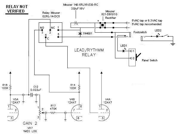

scusate se vi tedio ....ho un paio di domande da porvi...
dato che ho montato un rele' DPDT a 5V ho praticamente usato una fila del suddetto rele' per lo switching degli stadi di preamplificazione, vorrei pertanto utilizzare l'altra fila per effettuare lo switching dei due master volume e qui' vengono i miei dubbi (ok..ammetto che sulla parte teorica sono ancora scarso)
1) se metto in parallelo i due master volume switchando solamente le uscite dei due pots..che resistenza totale vedo sulla griglia di controllo della finale ? mi viene da pensare che forse cosi' non va bene oppure sto prendendo un abbaglio ?
2) sul forum del sito Ax84 mi dicono che il rele' potrebbe andare in bleed over in quanto Il segnale prveniente dai pre ha una tensione elevata e rischio di fondere i contatti...mi hanno detto una cosa giusta oppure una balla ? dal datasheet del rele' in mio possesso i contatti hanno la seguente caratteristica :
corrente massima 2A
tensione 120Vac, 28VDC
allego il datasheet per completezza
R40.pdf
(563.04 KiB) Scaricato 312 volte

sinceramente lo schema dell'ampli e' quello senza switch relay...c'e' un piccolo schema nella sezione pre con la modifica relativa all'inserimento del relay...ti do sia lo schema originale che la parte modificata(fatta da qualcuno del forum ax84)..eccoli

praticamente la modifica che ho fatto e' identica, a parte il circuitino di alimentazione del rele' ed il tipo di rele' che e' un DPDT, sinceramente ho visto molti ampli che utilizzano i rele' per bypassare gli stadi di preamplificazione quindi quando ho voluto fare la modifica non mi sono mai creato il problema sulla max tensione che sopportano i contatti...mi sono limitato solamente a vedere il voltaggio della bobina..
