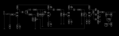

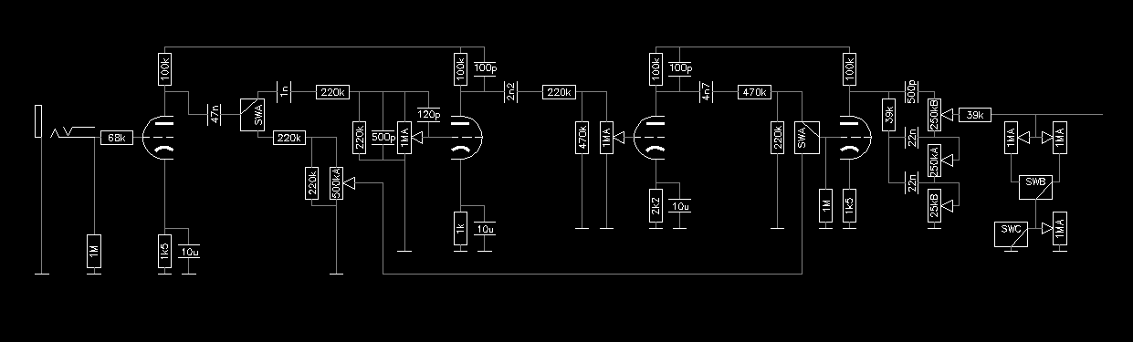

Dunque, partiamo dallo schema del preamp! Alimentazione con un toroidalino da 50VA di TT, HV a 300VAC, classica rettifichina 33u-470R-33u, e poi ogni valvola ha i suoi 2k2/10u
Il loop è quello della rockerverb di orange con una 12at7

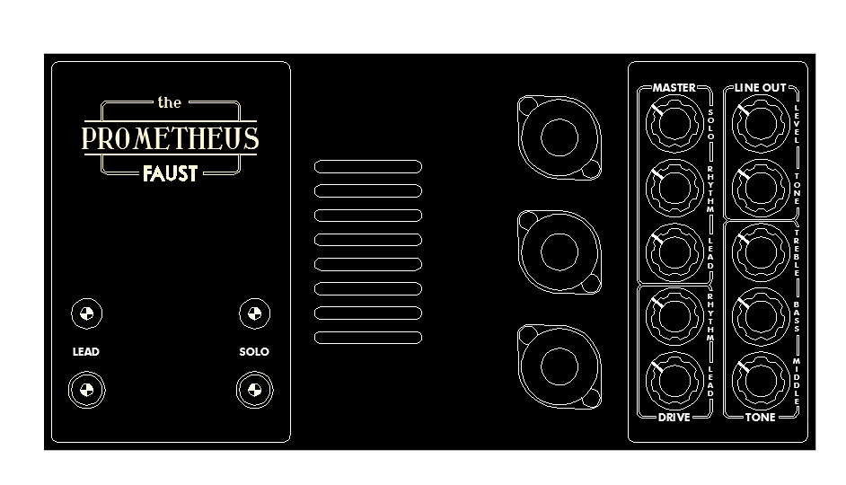

Il layout sarà qualcosa tipo questo:
130x55x250mm
130x55x250mm

Si, progetto interessante! Leggerò con piacere. Hai già preventivato una dimensione per il "pedalino"?
Re: E andiamo di Single Ended!
Ciao, qualche consiglio "da palco":
- nessuna griglia sulla parte superiore, sia per polvere, soprattutto per liquidi che possono entrare. Piuttosto griglie laterali e ventilazione forzata;
- le valvole devono essere interne. Se le metti esterne, anche se protette, rischiano di danneggiarsi e portare all'esterno tensioni pericolose;
- il jack di uscita è critico per il finale, e lo metterei incassato nel pedale, di lato. Valuterei anche alternative al jack. Questo per evitare che una pedata di altri componenti del gruppo mandi in fumo la serata;
- idem per i potenziometri, li incasserei in una struttura che li protegga dai piedi dell'utilizzatore;
- Vista l'ubicazione del pedale, valuterei un paio di loop paralleli, così da sfruttare i pedalini che si possono disporre di fianco.

per la ventilazione forzata ho trovato una ventolina adatta!!! 35*35mm che assorbe pochissimo e lavora a 12VAC...secondario che c'è nel toroidale di TT!
per le uscite "cassa", pensavo di usare una resistenza da 4ohm 20W che si attiva al disinserimento del jack, sfruttando lo switch dello stesso...
così facendo...si può mettere in parallelo alla resistenza un uscita cuffie (sfruttabile anche come Herzog eheh), che male non fa!
per le valvole interne, non riesco a studiare una buona pcb in quel modo, ma pensavo di costruirci una copertura cromata che le protegga tutte e 3!
Per il loop...li diventa un problema di spazio...ma avevo valutato anche io l'ipotesi di due loop perchè renderebbe questo pedale una bomba!!
per le dimensioni, alla fine fa 55mm x 260mm x 135mm.....microscopico!
