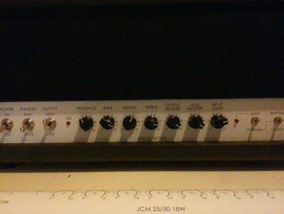

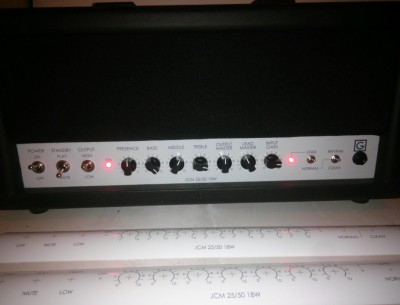

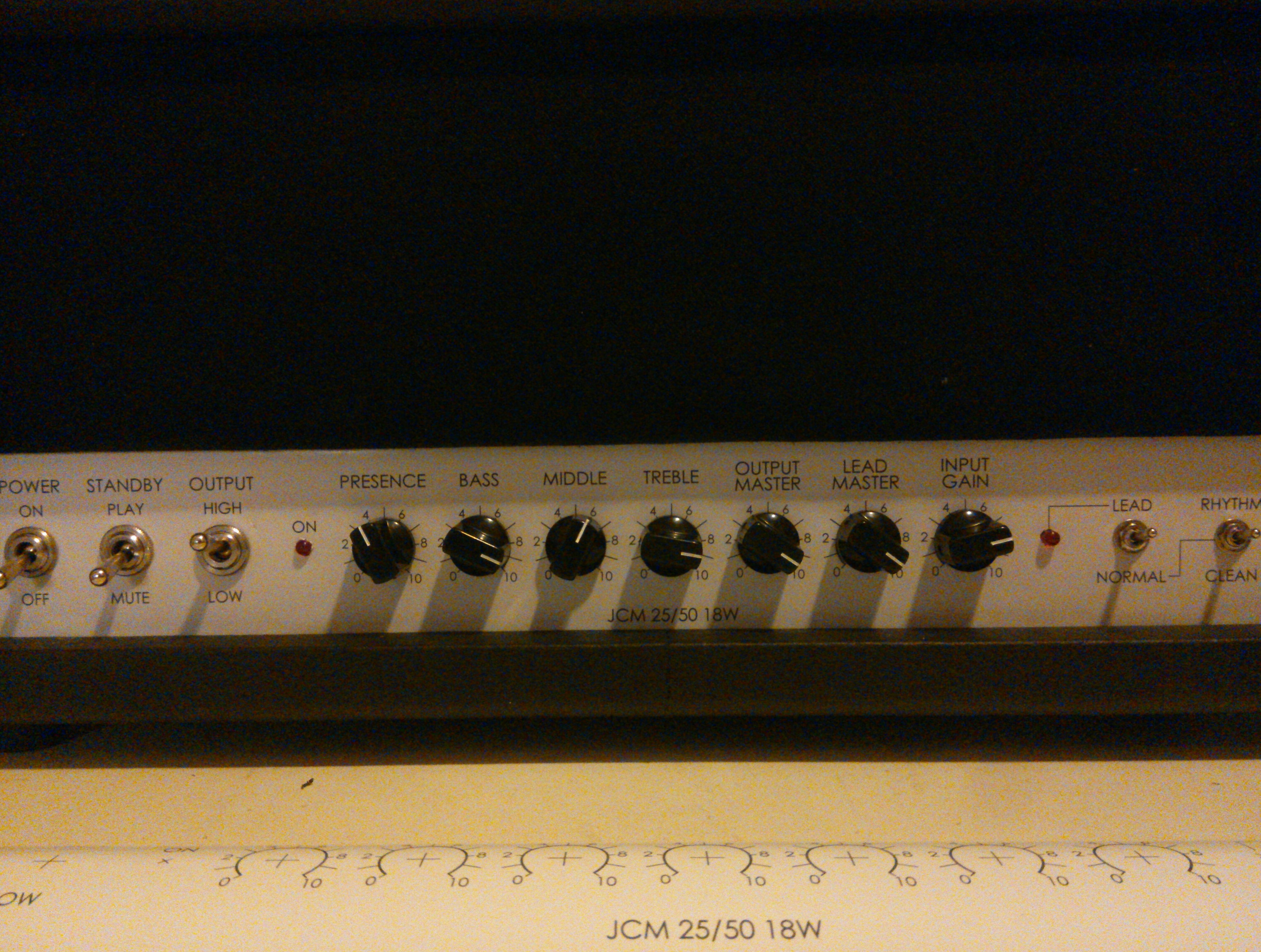

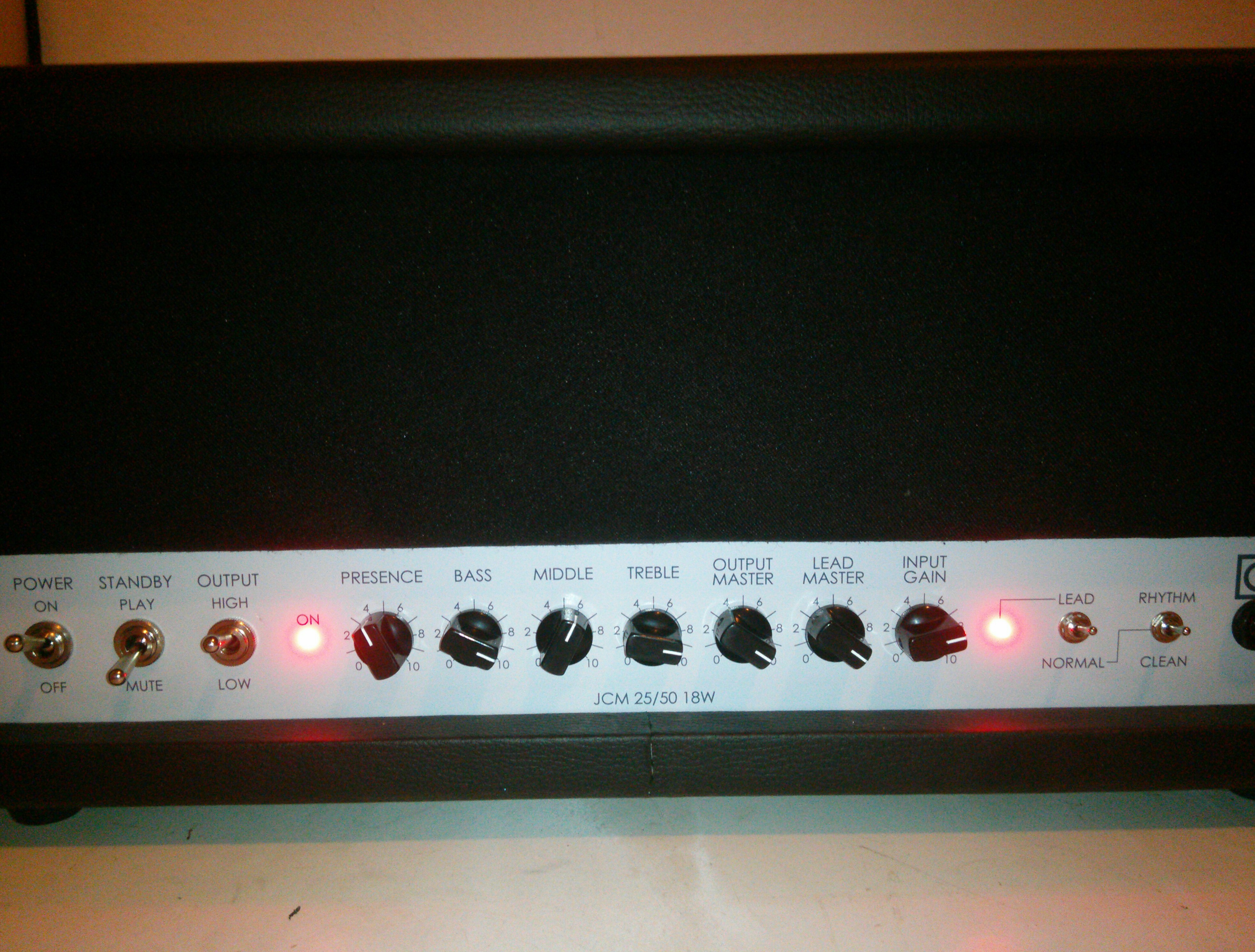

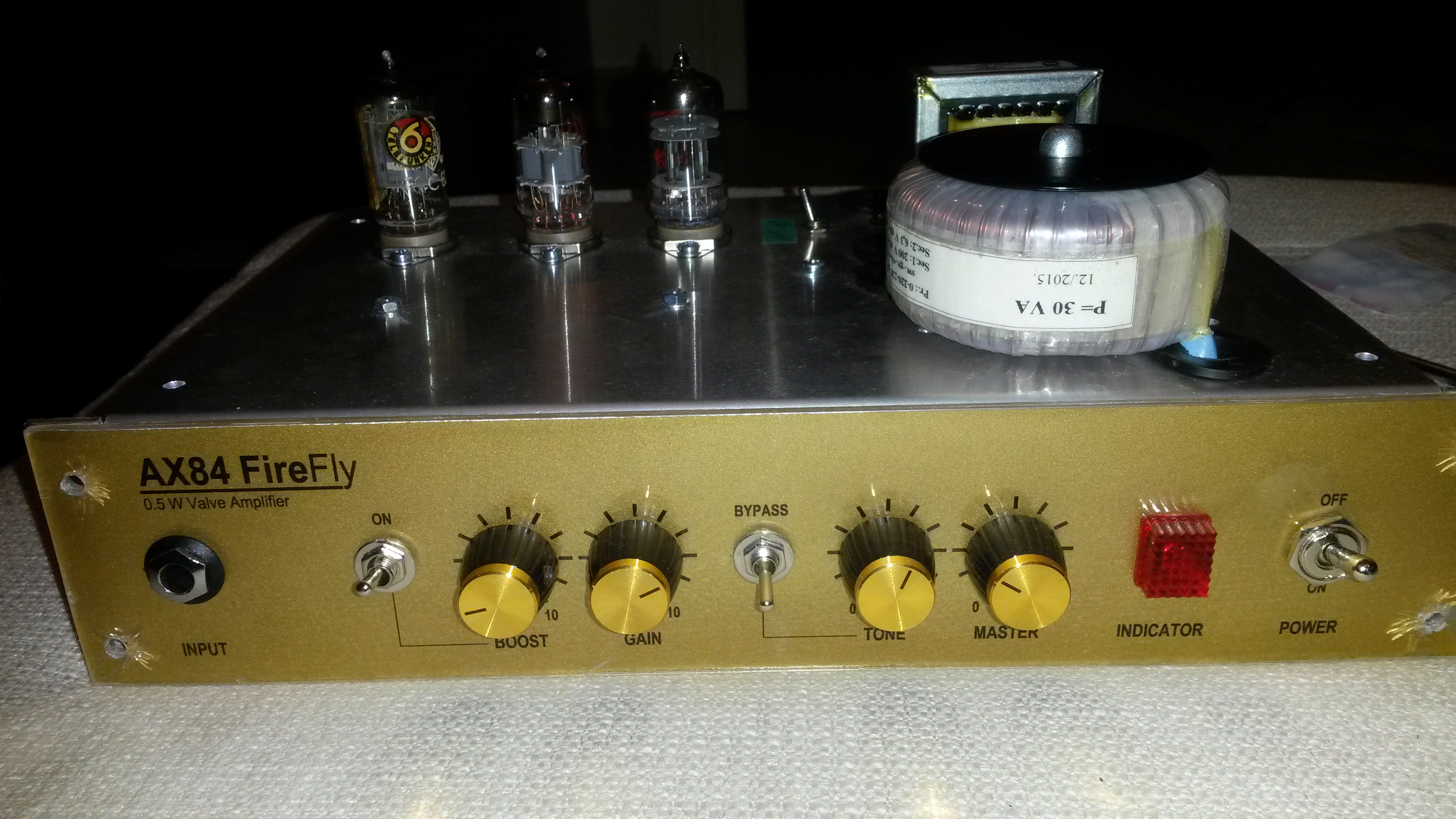

Perché non condividiamo tecniche e trucchi per realizzare i faceplate?
Io li faccio in plexiglass 2 mm, con il seguente procedimento:
- layout su autocad
- stampa reverse su carta adesiva trasparente
- applicazione su plexiglass ( ancora da tagliare e forare)
- taglio plexiglass incidendo con varie volte con cutter e spaccando
- foro faceplate
- vernicio con bomboletta oro il retro (la pellicola adesiva), mascherando con nastro per evitare colature dai fori
Fine
Il risultato per me é ottimo! A patto di applicare la pellicola senza bolle d'aria.

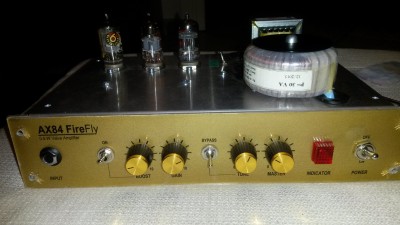

Io invece faccio direttamente la stampa con una stampante termica, con un nastro a base resina, su materiale poliestere metallizzato antigraffio...
con una stampante buona, leggasi almeno 300DPI i risultati sono direi professionali...

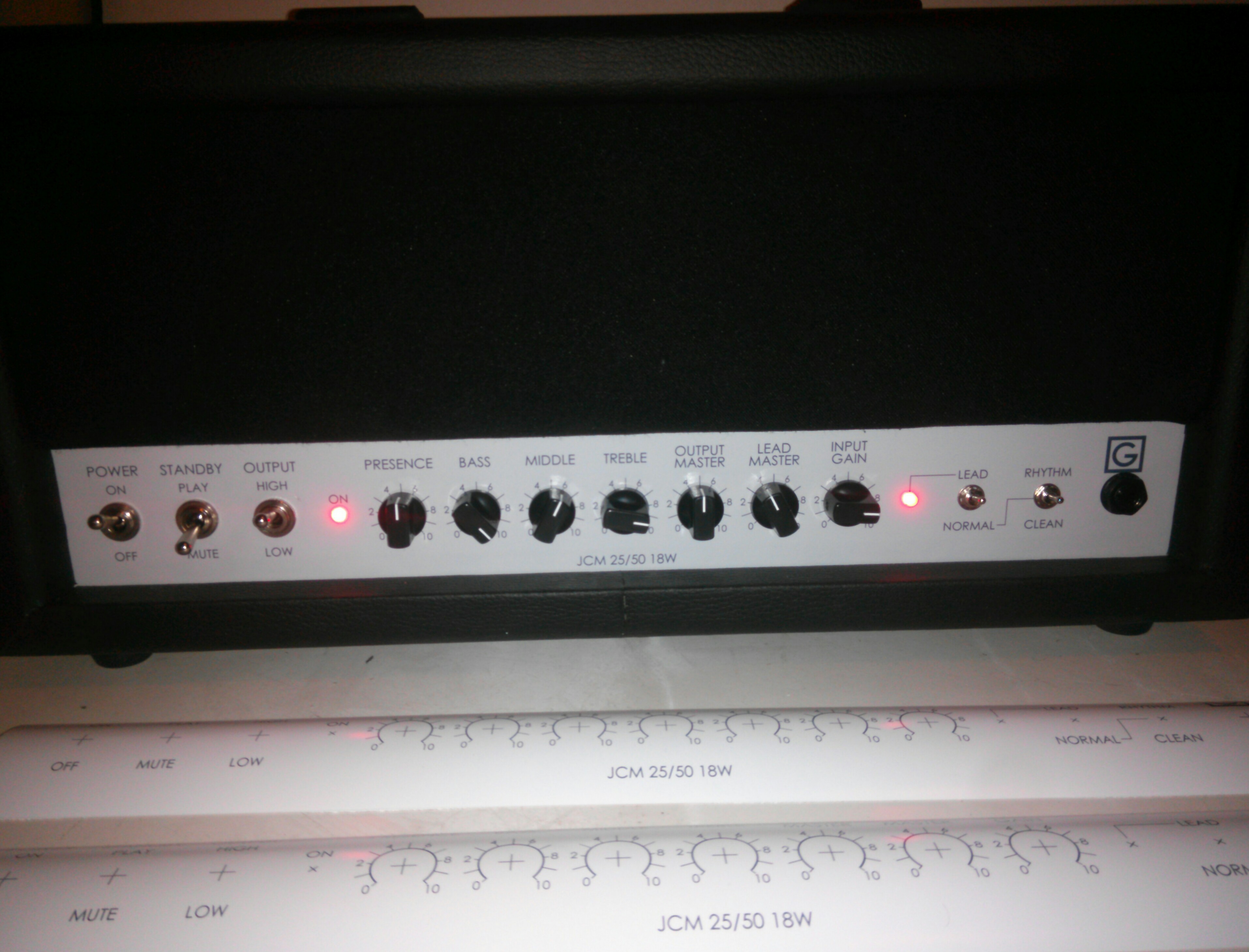

Io sono un po' piu' alla buona...stampo su carta adesiva con la getto d'inchiostro, ricopro con plastica trasparente lucida Leroy M. e applico sullo chassis. Se il materiale non attacca bene stampo su carta normale, ricopro e applico il biadesivo sul retro. Il biadesivo attacca dappertutto!!

io ho risolto con carta fotografica, plotter dell'ufficio e nastro biadesivo.
Non è proprio il metodo più professionale, e dubito della tenuta a lungo termine, ma a me piace ;)
