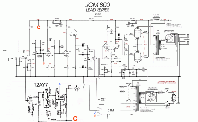

Buona sera,
è da un po' che penso di costruire un amplificatore SE e vedendo i post di MapleMarco mi sono preso di "invidia" : :dance_1: e ho iniziato a pensarci su.
Vorrei prendere il pre di questo schema che ho trovato sul sito dove sono inseriti il canale del jcm800 e del twin.
Per il finale non saprei.
ho letto diversi articoli sul SE che dovrebbe avere un bel suono Ma non so quale schema seguire.
Che ve ne pare come progetto??

Ciao, ti faccio tre domande per farti ragionare su un aspetto che moltissimi trascurano.
Spannometricamente, che segnale puoi aspettarti in uscita dal canale Fender, e dal Marshall?
mV, centinaia di mV, Volt, decine di volt...

su internet ho trovato un programmino che semplifica di molto il calcolo del guadagno di un triodo.
http://www.audiocostruzioni.com/a_d/ide ... e-math.htm
ipotizzando il segnale in ingresso di 1 volt ogni stadio del fender ha circa un guadagno di 61 quindi V uscita =V entrata *61 giusto???
il Marshall ha 2 stadi di guadagno in più quindi mi aspetto un segnale molto più alto. (anche se il guadagno di ogni singolo stadio è un pò diverso)
Come posso ovviare a questo problema?
posso mandare a massa una parte del segnale marshall? ma non so se è una soluzione intelligente.
Grazie per i consigli

Cioè vorresti dire usando un partitore resistivo ?
Si fa molte volte, in altri casi si divide in due la res di placca (e qui devi sperimentare per trovare il giusto rapporto tra le due res)
e poi ci si collega al punto di giunzione delle due res
sia il partitore che lo splittare la res di placca, come metodo hanno il vantaggio di far lavorare lo stadio sempre uguale
un minor guadagno lo potresti ottenere anche modificando il valore della res di placca o di catodo o anche il cap di bypass
ma potresti non avere lo stesso esatto suono che magari ti piaceva
Io proverei con lo splittare la res di placca ed a prendere il segnale in alternanza sulla placca e dalla giunzione delle 2 res
Robi è molto più esperto di me e magari avrà un consiglio più mirato

In uscita dai pickup hai decine/centinaia di mV, dipende dai pickup.
Oltre ai guadagni, devi tenere conto delle attenuazioni.
Altrimenti 61x61 fa 3721, e chi te li da tutti qwuei Volt? ;)

La mia era solo una considerazione generica per evidenziare il fatto che nel twin ho due triodi in meno e quindi mi aspetto un segnale molto più basso rispetto al marshall. Se ho capito bene: ipotizzando un segnale in ingresso di 0.01V dopo il primo stadio avrò un valore di 0.61V. Questo segnale viene attenuato dal pot del volume del preamp e dalle resistenze che vanno a massa. Lo stesso ragionamento vale in linea di massima anche per gli stadi successivi.
voi come risolvereste la questione?
io avrei un'idea:
potrei mettere un potenziometro all'interno dell'amplificatore per mandare una parte del segnale marshall a massa e fare diverse prove fino a quando non trovo un valore che mi dia un segnale simile tra i due canali. poi misuro il valore della resistenza del potenziometro e lo sostituisco con una resistenza "fissa"

in realtà la mia domanda è più ad ampio spettro:
- che ampiezza di segnale ti serve per pilotare un finale SE?
- che impedenza di uscita vede il tonestack del canale Marshall se lo colleghi direttamente al finale SE, e come ne varia la risposta?
...come avrai capito mi piace far ragionare le persone sulle cose, invece di dare loro le risposte.
Alcuni si stufano, gli altri imparano. ;)

il marshall è un cathod follower questo implica una uscita a bassa impedenza al contrario del fender...
ora sto facendo delle ricerche su come questo posso influire sul finale SE. se potreste consigliarmi qualche sito dove trovare informazioni ve ne sarei grato.
più ci ragiono e più mi accorgo che il fender e il jcm 800 non sono molto compatibili tra di loro. :muro: :muro: :muro:

Occhio che l'inseguitore di catodo ha impedenza bassa, ma l'equalizzatore?

Il marshall ha un alta impedenza, disperde poco segnale verso terra questo comporta un guadagno maggiore rispetto al fender. (una resistenza verso massa di 1275K contro 560k Fender)
Ma non so cosa comporta questo con un finale single ended.
Quindi ho il Marshall con il pre bassa impedenza e TS alta impedenza
mentre il fender è l'opposto... :muro:

Mi sono letto un bel po di teoria ma non ho trovato nulla in merito all'influenza dell'impedenza sul finale SE.
Mi potreste dare qualche indicazione?
Ho visto il progetto di un ampli due canali jcm800 e fender con finale pp che non ha avuto problemi di compatibilità tra i due canali :muro:
visto che vorrei inserire un loop effetti e un'uscita per le cuffie mi conviene passare a un finale PP( sempre di bassa potenza)??
