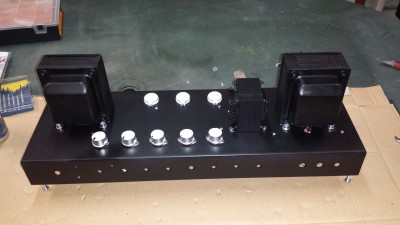

un lavoretto che sto portando piano piano, vediamo se qualcuno indovina di cosa si tratta.

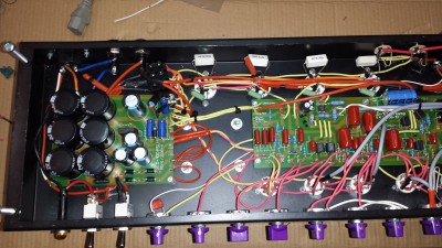

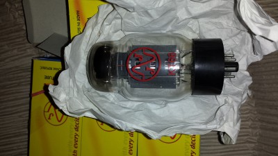

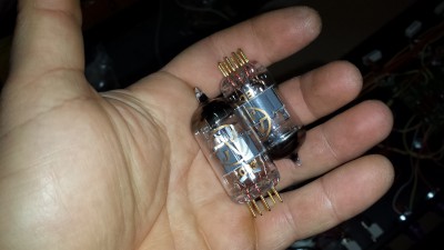

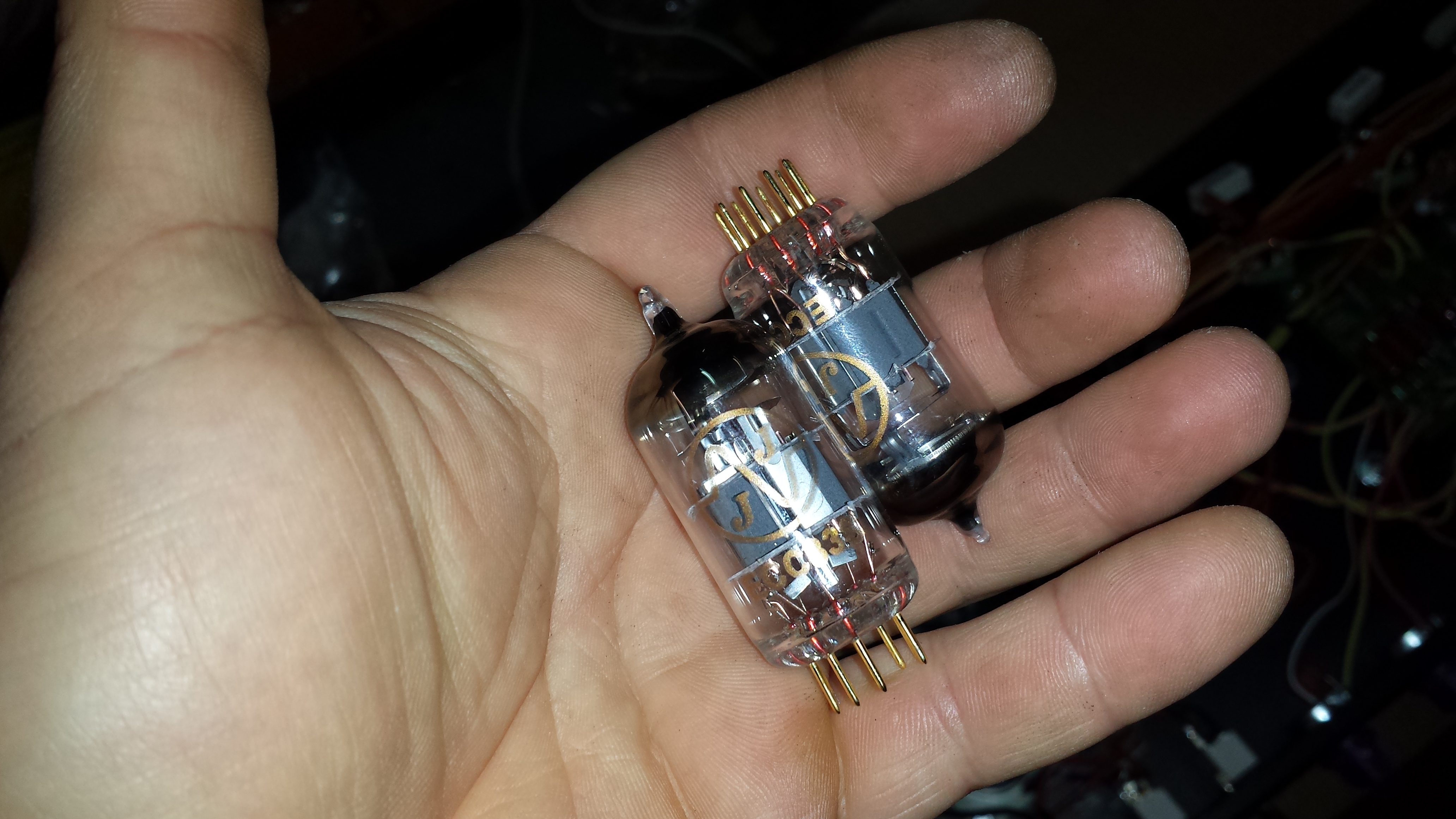

dopo tanti cloni con finale 6l6 ho deciso di cambiare qualcosa e montare queste valvole, ovviamente consigli per le tarature bias sono molto gradite dato che nn ho mai usato queste valvole. In piu tra un po di tempo mi arriverà un interessante schedina (ad un costo redicolo) per alimentare TUTTI i filamenti in DC .

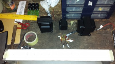

Ho montato i trafi e i zoccoli, solamente che ho sbagliato a fare i fori per i noval e ora mi tocca fare un cablaggio particolare per alimentare i filamenti

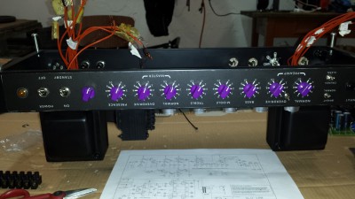

Messaggio da piadina » 09/02/2016, 14:01

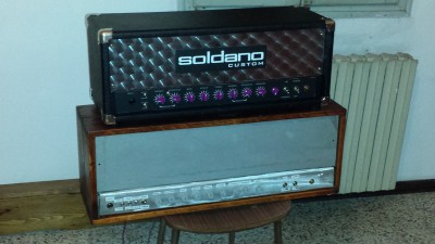

Montato su le manopole e l adesivo
Re: piccolo amp da finire
Messaggio da Kagliostro » 09/02/2016, 14:22
SLO 100 :lol1:
Troppo facile, c'è lo schema :face_green:
Messaggio da Tubemaniac » 13/02/2016, 10:11
Slurp!! Bella la Sloona...bellissime le manopole viola, buon lavoro :ok_1: :ok_1:
Messaggio da MapleMarco » 13/02/2016, 14:45
hai optato per le grafiche nere alla fine!!
OTTIMA SCELTA!!! :numb1:

Messaggio da piadina » 14/02/2016, 16:05

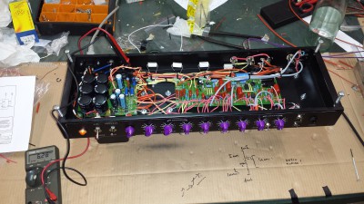

Finita, si da come hanno intuito alcuni la testata e una slo 100 con modifiche varie. 5 opto, qualche valore di r cambiato qua e la. L ho provata a fondo, poi puff una bella sfiammata. in pratica mi ha bruciato la v1 e v2, probabilmente sie bruciato l integrato radrizzarore infatti il tester mi segna 17 v cmq peccato per le due valvole nuove ma da buttare. Ovviamente ho tagliato e messo tutto in ac.

Messaggio da piadina » 14/02/2016, 22:21
Di bias ho 32 ma per valvola, nn posso mettere di meno perche sono gia' a fine corsa col potenziometro. Devo ammettere che a differenza con le 6l6 queste valvole fanno la voce grossa e mi pare anche che l eq venga e si senta meglio che con le 6l6.

:band_1: bellissima!! Una domanda, dove hai preso i trasformatori?
piadina
Messaggi: 254
Località: provincia Venezia
Messaggio da piadina » 15/02/2016, 12:09
Autocostruiti su progetti di giunchi in persona ,posso postare i progetti se a qualcuno interessa
