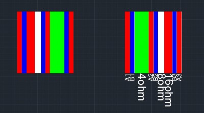

Roby hai mai notato che i secondari dei trasfi Dagnall no ci stanno da sponda a sponda ?

rocchetto al centro primario fatto cosi
A3 (che va al anodo valvola 1)
A2
A1 (inizio che va al +)
B1 (inizio che va al +)
B2
B3 (che va al anodo valvola 2)
A2
B2
Re: piccolo amp da finire
avvolto cosi hai sempre il secondario in "mezzo ai primari" anche se nn sfrutti l ultimo tap, preferibile cmq avvolgere coi tap che effettivamente si usano perche lasciare tap secondari a vuoto nn e una buona cosa.
la parte A la fai oraria anche il Secondario va fatto orario la B allora antioraria, se fai antiorario A il secondario antiorario e B orario.
grazie Piadina sei stato 1 grande !!!
quindi il primario è diviso in 2 , ogni semiprimario è formato da 3 sezioni .
in questo modo il secondario puoi dividerlo in 0-4 e 4-8-16 perchè rimane immerso a contatto in ugual maniera coi 2 semiprimari .
naturalmente A e B , non sono Bifilari giusto?
be il primario devi sempre dividerlo almeno in due parti, altrimenti come fai a fare la presa centrale? A - sec - B anche cosi funziona, se fai cosi A -4,8,16-B e usi solo 4 hai tanto rame "morto" in mezzo prima di arrivare a B. Per questo si aumenta il numero di sezioni per aumentare la qualità globale (senza andare oltre), ma conta anche molto la qualità nel avvolgere. Nota bene che si alterano di ordine ab ab ba per avere un bilancio in termine ohmico (nn tanto importante).
A e B nn sono bifilari (sempre che tu nn voglia fare un trafo da 1000 W), anzi mettiamo che il primario abbia 1600 spire (valore molto comune), sn 800 la meta e 260 1terzo, se sei bravo e disponi bn le 260 spire le metti giù senza isolare strato strato, in questo modo puoi usare un filo un po piu grosso a vantaggio di poter portare piu corrente e scaldare di meno. Perche anche se isolare e bn nn bisogna esagerare, isolante solo tra A1 e B1 e B1 e sec ecc..

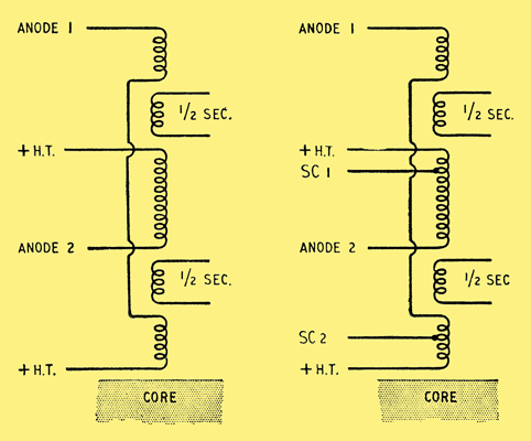

Piadina ciao !
nei prototipi che ho costruito ho sempre " replicato " la configurazione "base" cioè 1/2P-S-1/2P
questo probabilmente perchitarra va bene fino ai 25W come il replacement Fender del forum di K .
quando ho provato a fare un 50W con le 3 uscite 4-8-16 , ho visto che in alcune frequenze aveva dei comportamenti particolari .
quindi mi sono informato per tecniche diverse , e sono saltate fuori le tabelle dei manualoni anni 50-60 più i sopracitati Dagnall .
per quello che ho capito io , non c'è una tecnica specifica ufficiale , e come nella vita ognuno la vede come gli pare .
però , anche per una voglia mia di imparare e per tutto il tempo che ci ho speso dietro , volevo capire quello dei " quartini " , chiamiamoli così .
cioè 1/4 PRIM - 0/2 - 1/2 PRIM - 2/4/8/16 - 1/4 PRIM
dato che sò per certo che , soldano ha avvolto così , hiwatt è avvolto così , alcuni marshall sono avvolti così , ed altri , allora volevo capire come gestire le uscite del secondario .
E il classico 5 sezioni, va molto bene anche quello. Il vantaggio sta che usi meno isolante perche nn isoli tra i primari ma tra primari e secondari.
Il primo 1/4 primario dice di partire da b+ e anche l altro 1/4 parte da b+ quindi per forza di cose sn avvolti in due versi differenti. Diciamo antiorario il primo 1/4, poi giri il rocchetto fai il primo pezzo del secondario, il 1/2 primario tutto il resto del secondario rigiri il rocchetto e completi l atro 1/4. Soltanto dovrai curare particolarmente le uscite (anche qui i fori aiutano) del secondario perche essendo il secondo blocco bello grande si formerano delle sporgenze che renderanno irregolare l avv.

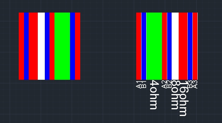

seguimi un secondo :
se calcolo il secondario per riempire tutto lo spazio del rocchetto , da sponda a sponda , con il filo che uso per fare i 2 ohm , esempio un colonna 32 ha una larghezza di 45 mm , quindi mettiamo che devo fare 32 spire per fare 0-2 ohm usando del filo 1,2 ci stò perfettamente concordi ?
allo ricapitolo , se ho un colonna 32 ho 45mm di larghezza del rocchetto .
2 posizioni dove inserire il secondario: la bassa e la alta .
nella bassa faccio da 0 ohm a 2 ohm , perchè 2 ohm è la metà di 8 ohm , quindi così ho il secondario " immerso " nel primario in maniera abbastanza bilanciata .
nella parte alta devo fare : da 2 a 4 ohm con lo stesso filo ( per un 50w potrebbe essere 1,2mm ) poi scalo per fare gli 8 e scalo ancora per fare i 16 .
quello che mi chiedo io : c'è un modo per finire con i 16 ohm riempiendo tutto da sponda a sponda o non c'è e ci si può fermare dove finiscono le spire calcolate ???
Certo che ce, ma cmq ti puo fermare dove vuoi ! un po di margine lo devi tenere cmq nn e detto che butti dentro tutti le spire che hai calcolato. Se vuoi fare una cosa super precisa nn avvolgere in bifilare.
Ti calcole le spire che servono per 0-2 2-4 4-8 8-16. Poi le respettive sezioni. Trovi che so filo 1.6 per 4 ohm 1.4 per 8 e 1.1 per 16. Vedi che col 1.6 quante spire strato fai togli -1.5 spire per sicurezza. Magari resta spazio allora umenti la sezione se e un po troppo togli un po idem per il resto vedi che a fine ci sn diametri per fare tutto!
ripensandoci mi devo essere sbagliato ,neroagani ha scritto:ciao ,
dopo innumerevoli ricerche che ho fatto ho visto che il trasformatore per SLO 100W è un C32X50 , su singola gola .
1/4 primario 310 spire 0,45 mm B+ --> 1/2 A2
0-2 ohm 40 spire 1,76 mm
1/2 primario 620 spire 0,45 mm B+ --> A1
2-4 ohm 20 spire 1,76 mm
4-8 ohm 25 spire 1,18 mm
8-16 ohm 35 spire 1,18 mm
1/4 primario 310 spire 0,45 mm 1/2 A2 --> A2
1/2 primario va da A1 ---> B+ e non viceversa
