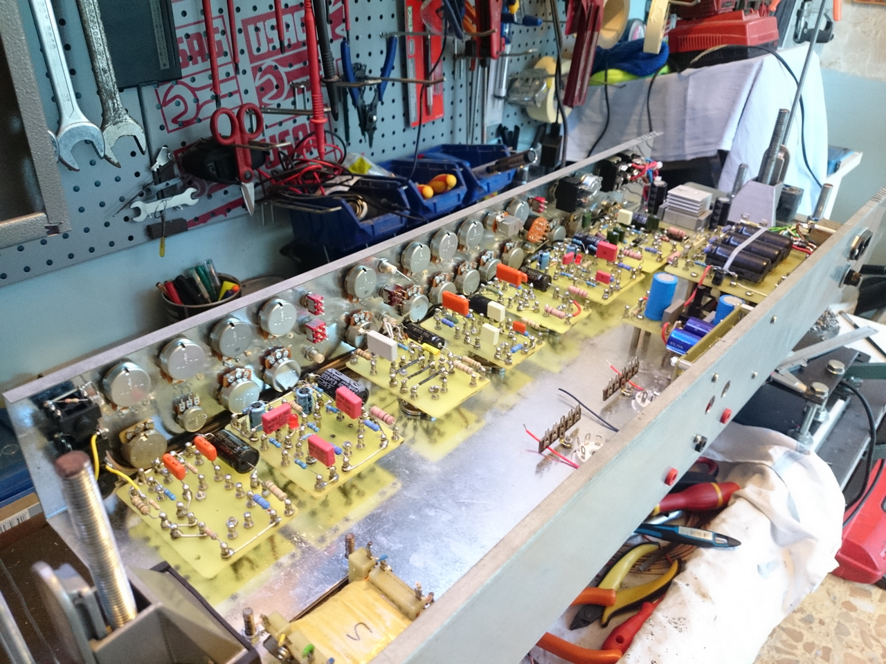

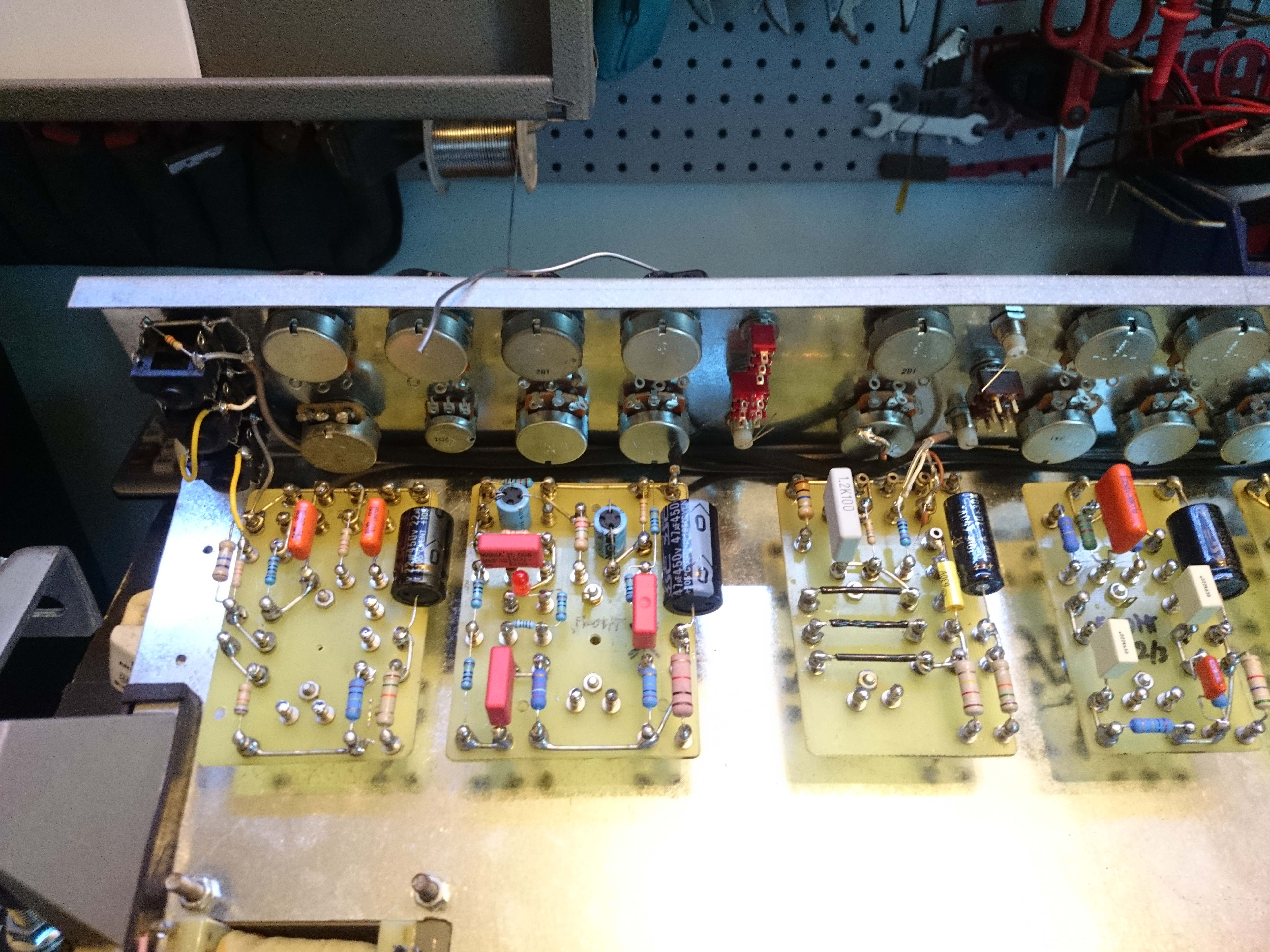

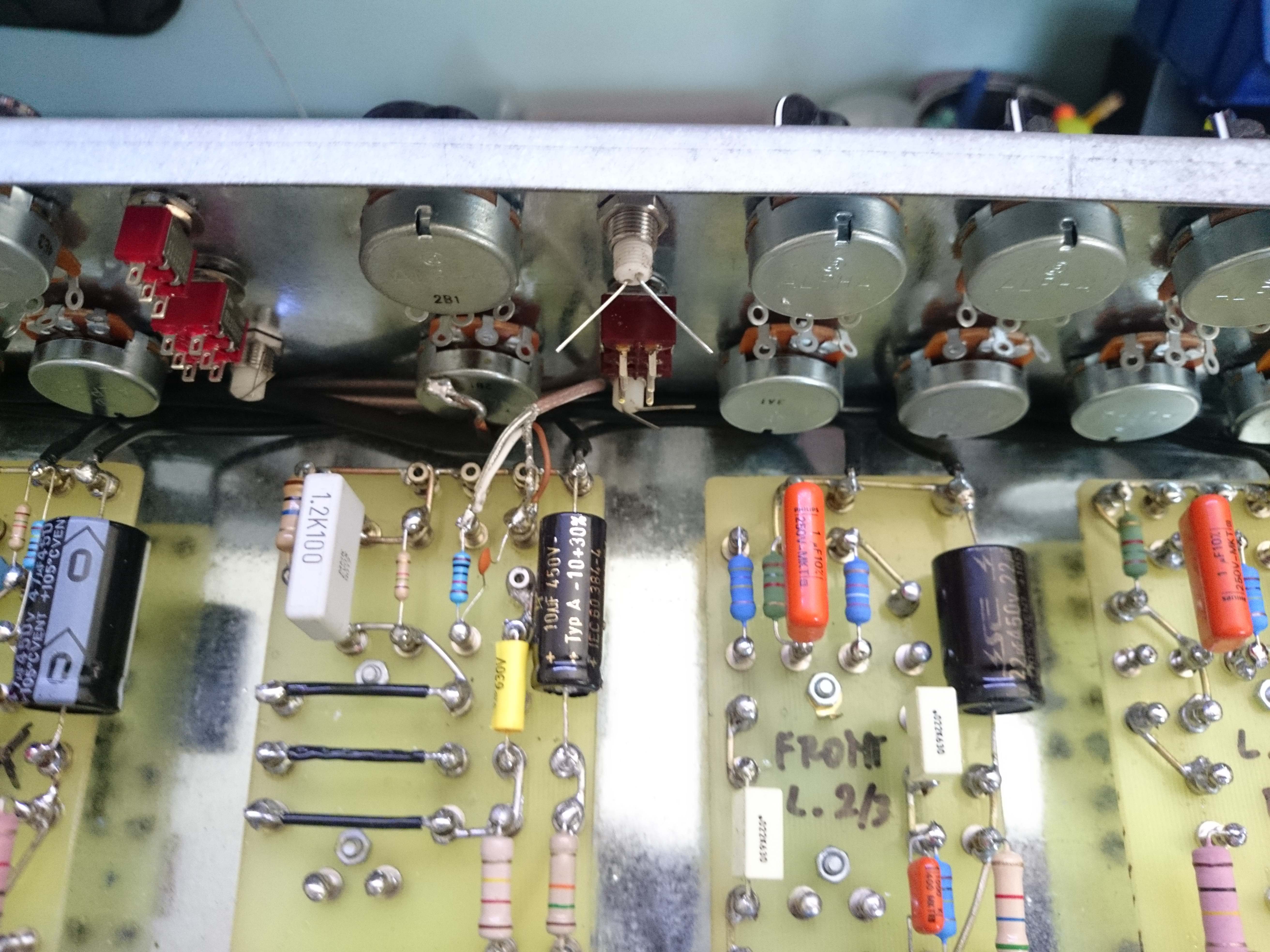

100mm, visto che ne hai usati da 16mm e da 24mm, vorrei sapere, ci stanno comodi 2 da 24mm uno sopra all'altro ?
non è che avresti in archivio una foto dove i pot si vedano da dentro lo chassis ?
Ssolo se ce l'hai, altrimenti non pensare di metterti a farla, mi basta che tu mi dica se su 100mm due file di 24mm
ci stanno comode (a parte che posso anche provare)
c'è molto di più di quanto ho chiesto
- Dom
- Messaggi: 1650
- Località: Abruzzo (Te)
Re: Heaven & Hell

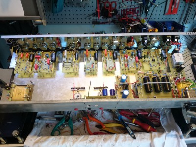

Guarda, ci stanno abbastanza comode 2 file di pot da 24 anche con 90 mm di faceplate.
Io ho preferito andare sui 100 mm per una migliore distribuzione delle scritte sul pannello e anche perchè ho scelto di fare delle breadboard il più vicino possibile ai pot. Cmq giudica tu:

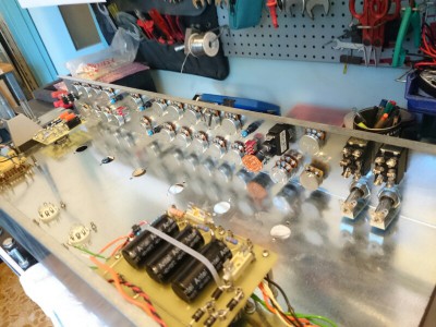

Quì c'è altro per rendere meglio l'idea di come stanno:

Decisamente ci stanno bene i 2 da 24 su 100
e .... Belle Foto

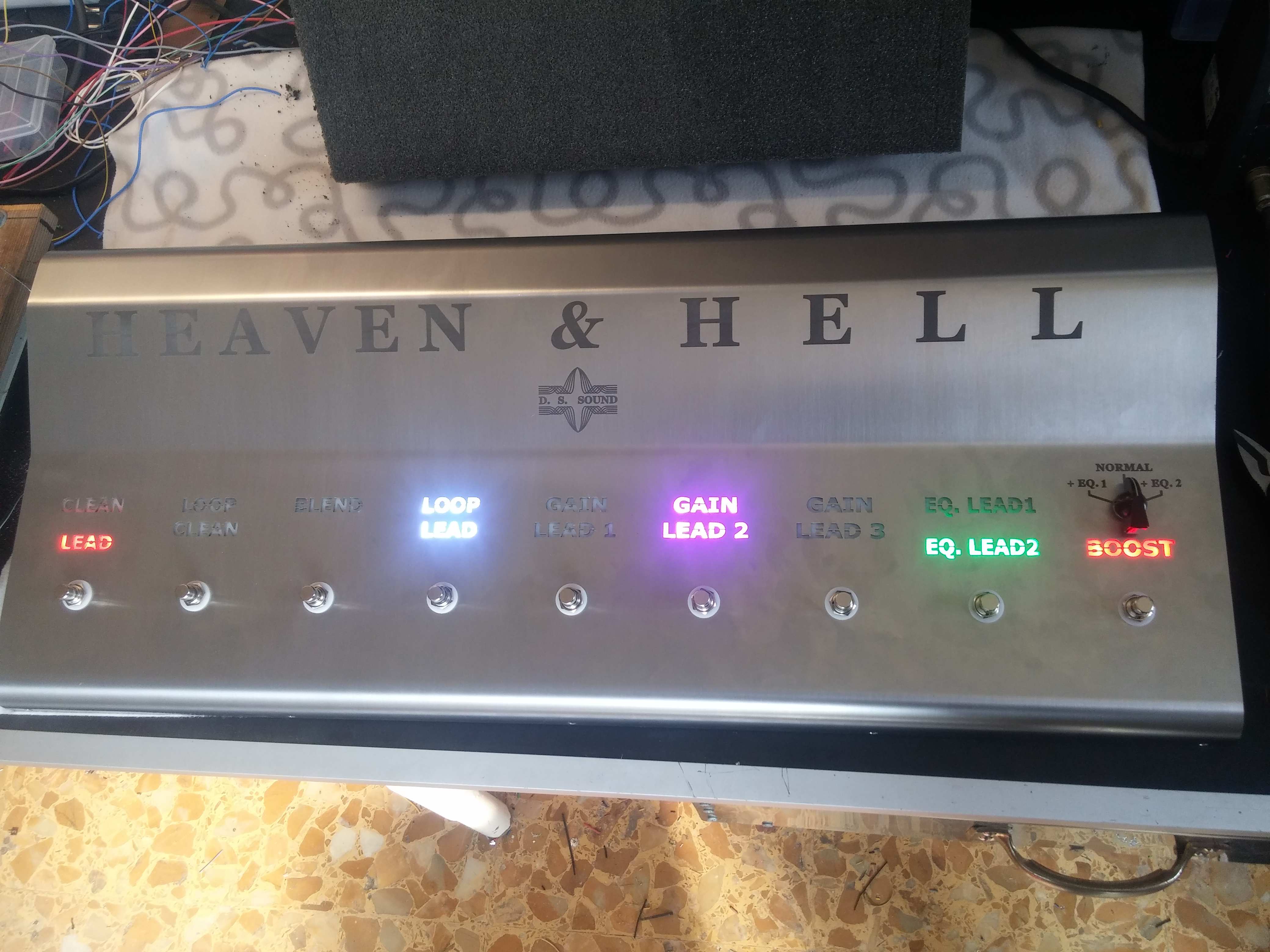

Buon anno a tutti !
...Riesumo questo post con qualche progresso dopo un bel pò di tempo. Mea culpa! Molte cose mi hanno fatto distogliere dalle mie passioni e sopratutto da questo progetto che sta ancora cercando di essere finito in tutti i suoi complementi.
Intatnto spero che vi piacerà questa:

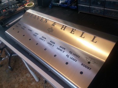

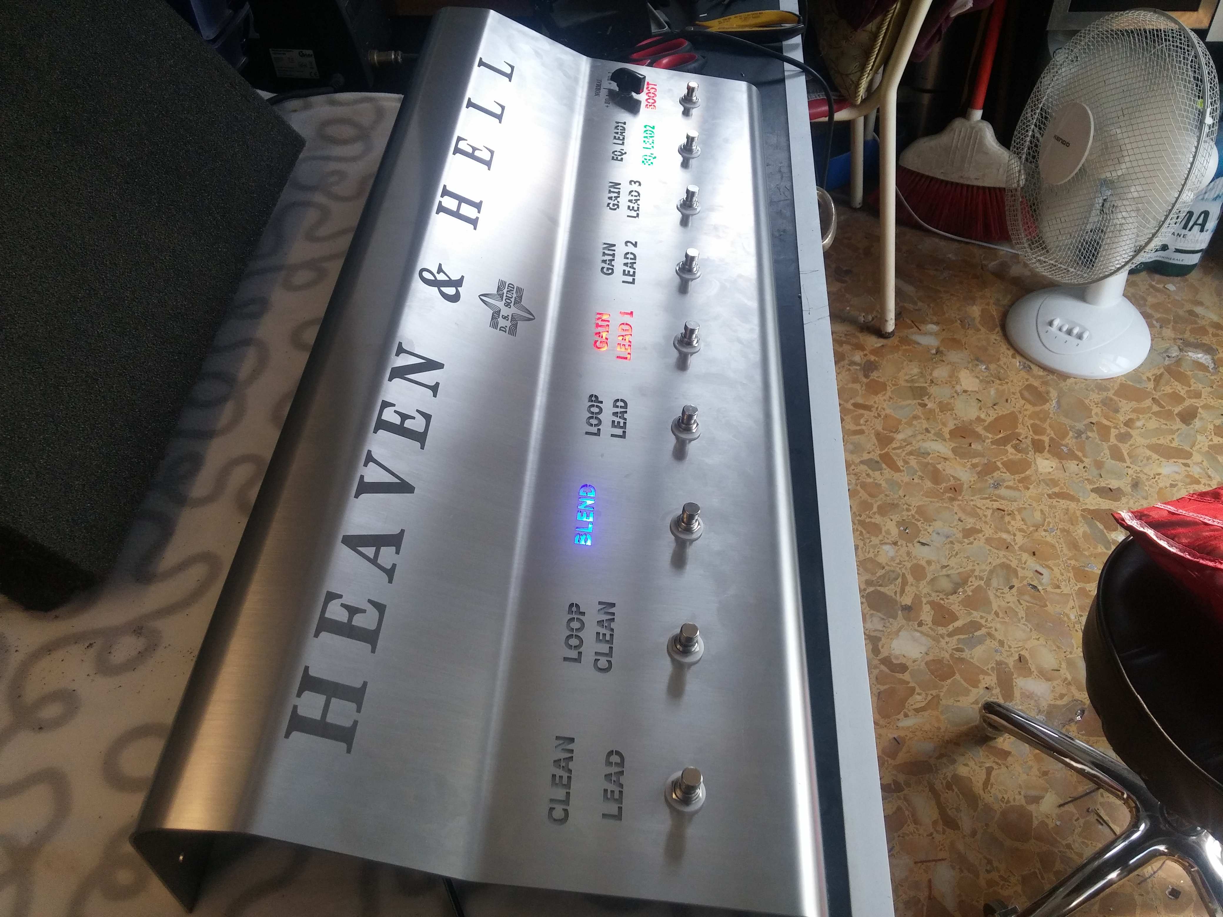

La pedalboard finita e perfettamente funzionante.

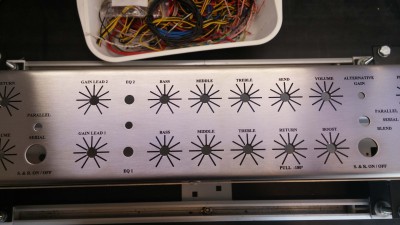

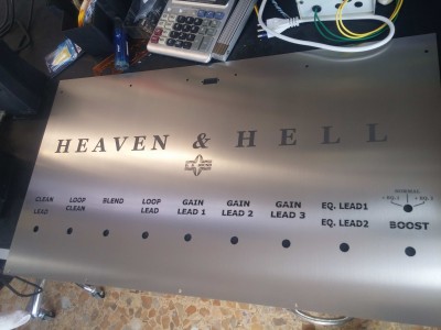

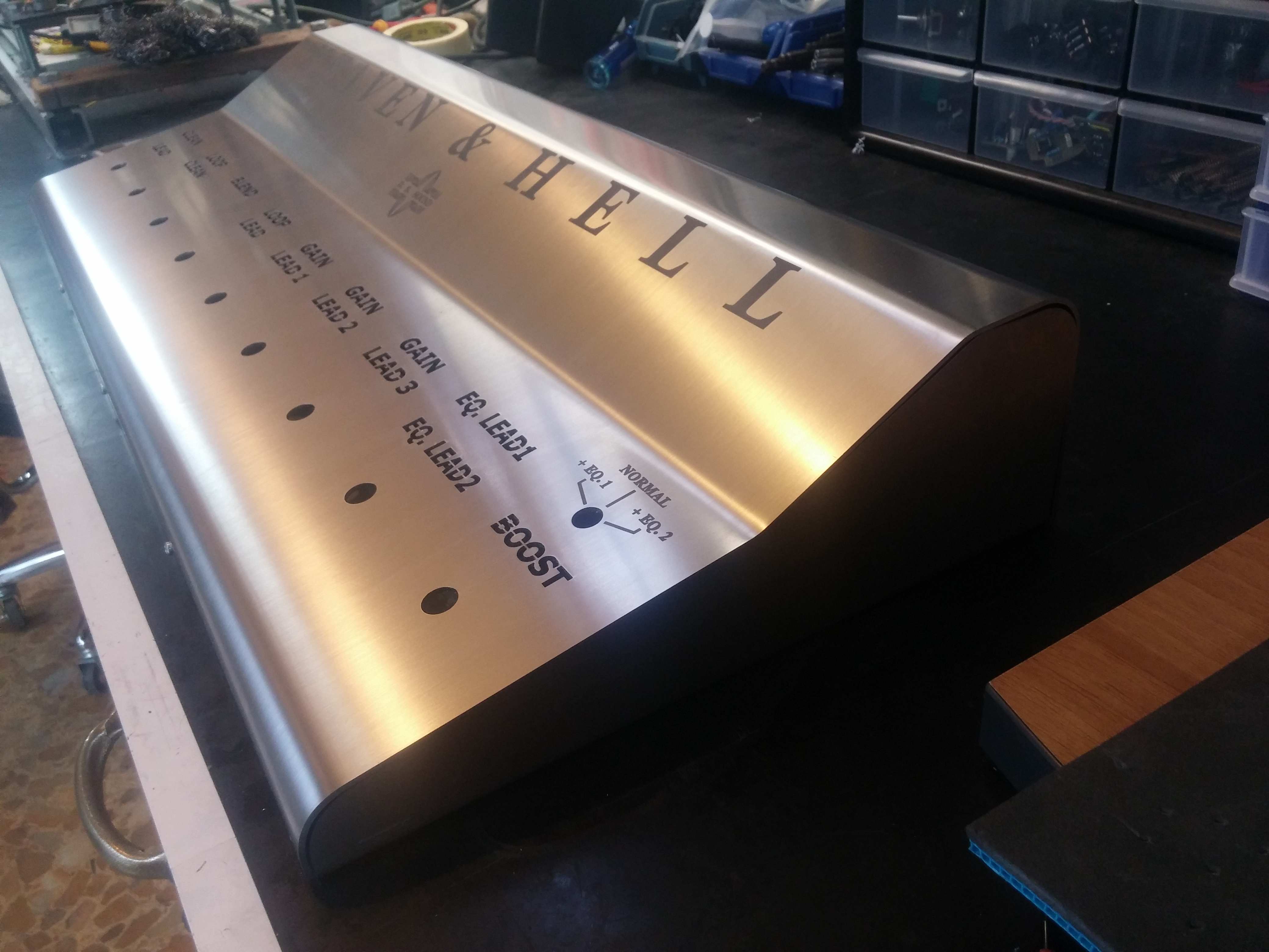

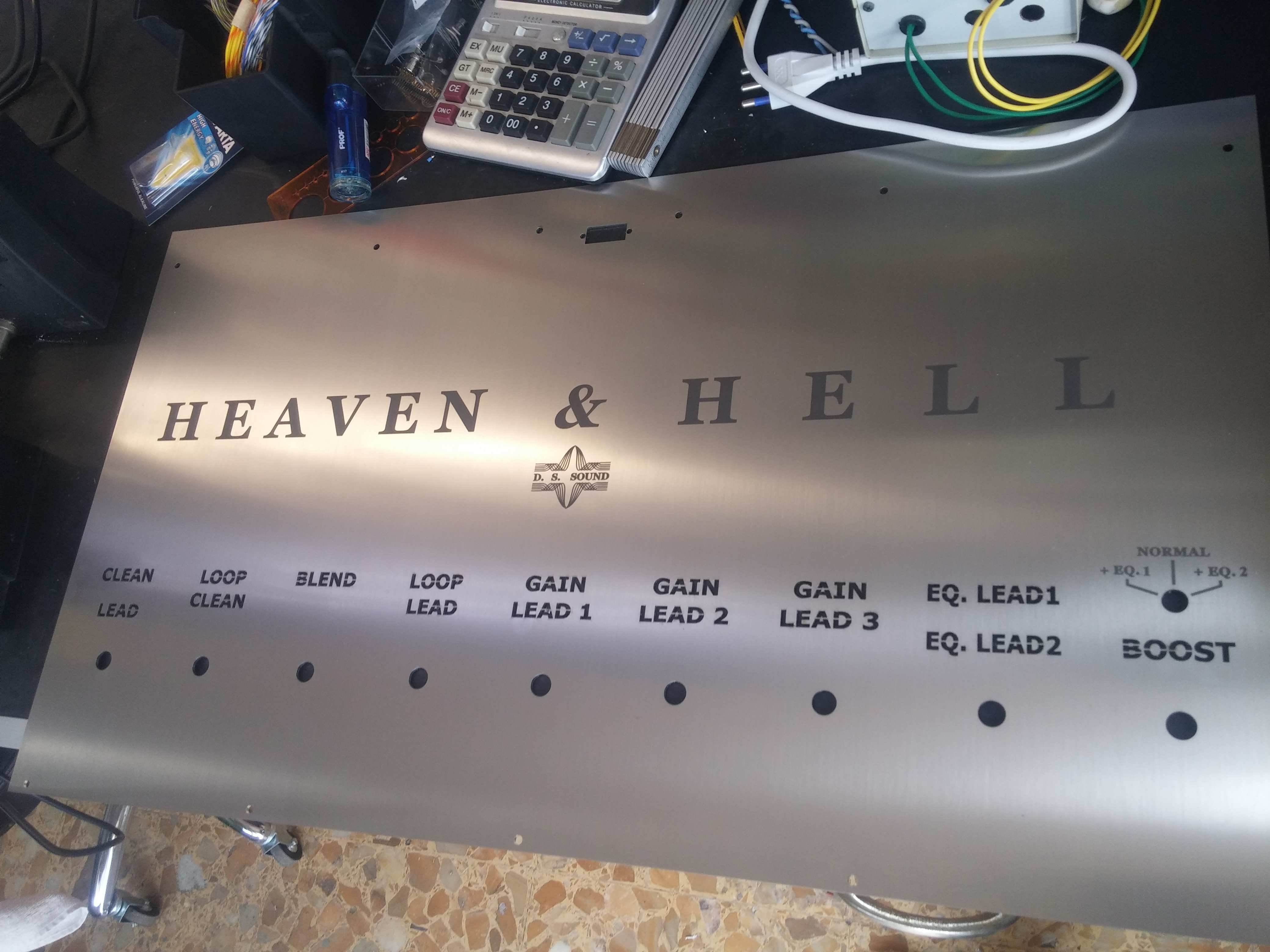

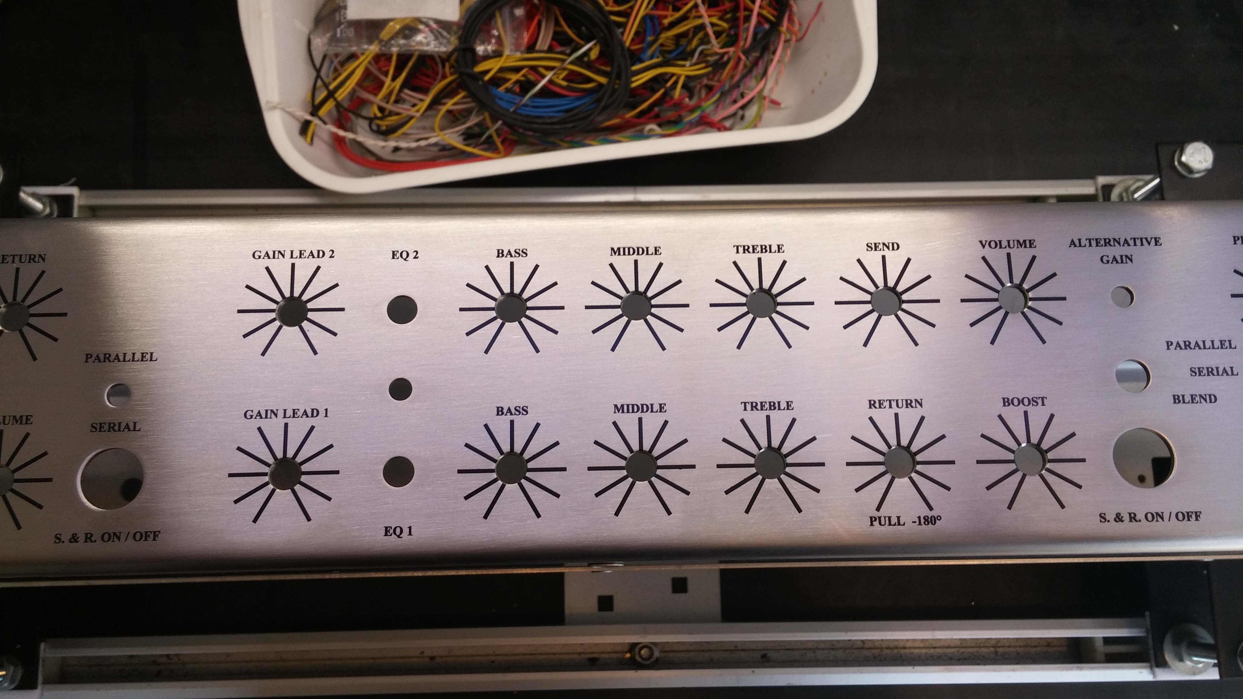

1- foratura a laser + serigrafia a laser yag. Pezzo non ancora piegato. ....La piegatura è stata un'odissea. Ma alla fine è venuta come volevo.

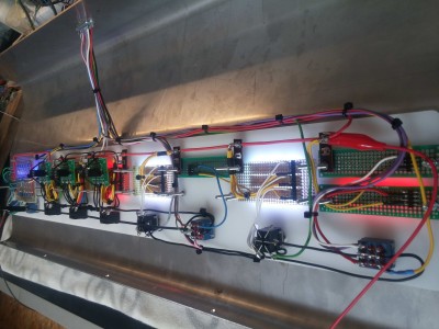

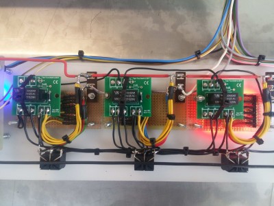

....Il Perchè della foratura:
Strisce led rgb su plexiglass bianco latte. Autoesclusione a relays per le 3 modalità di gain.

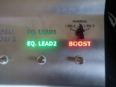

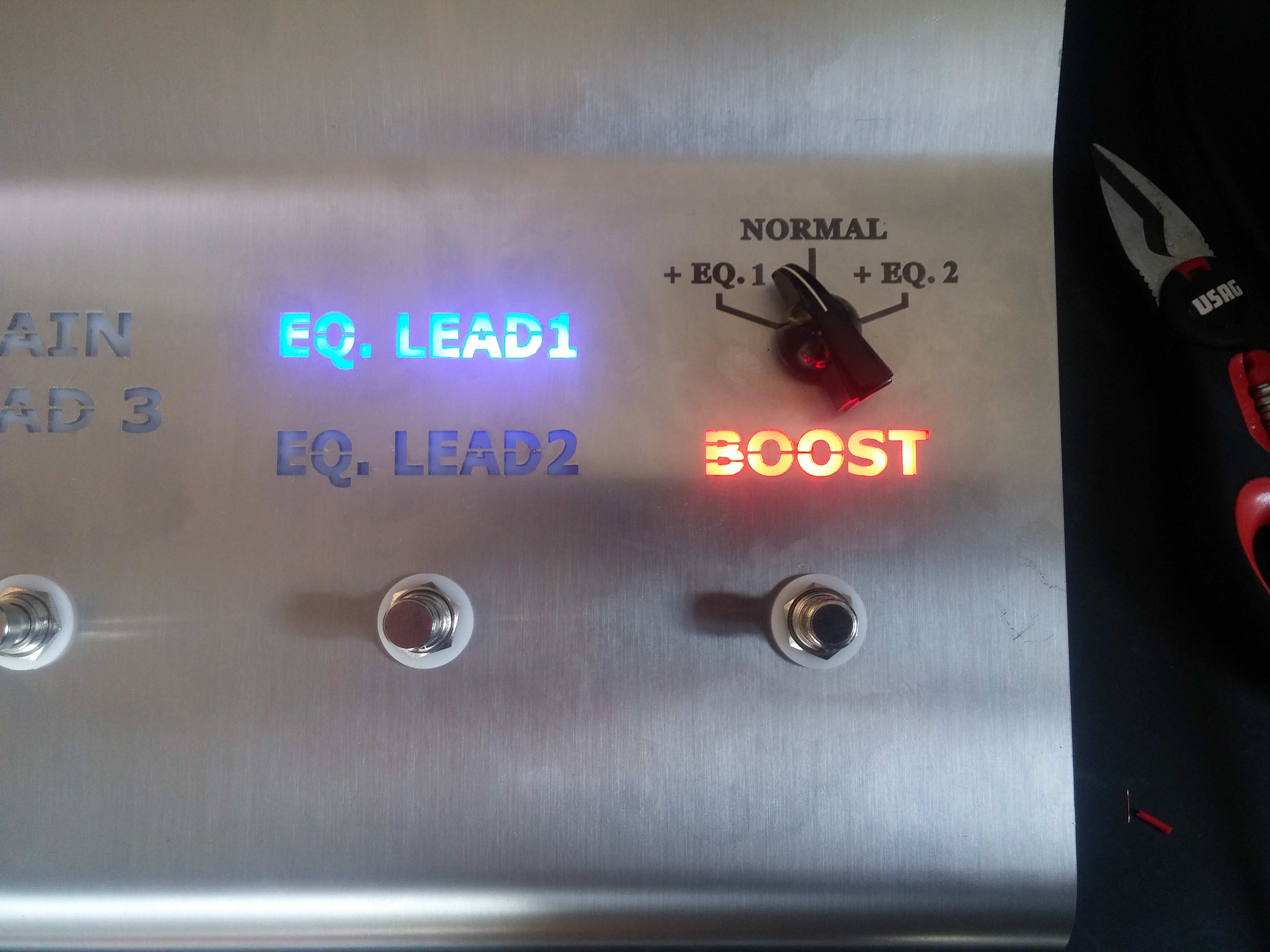

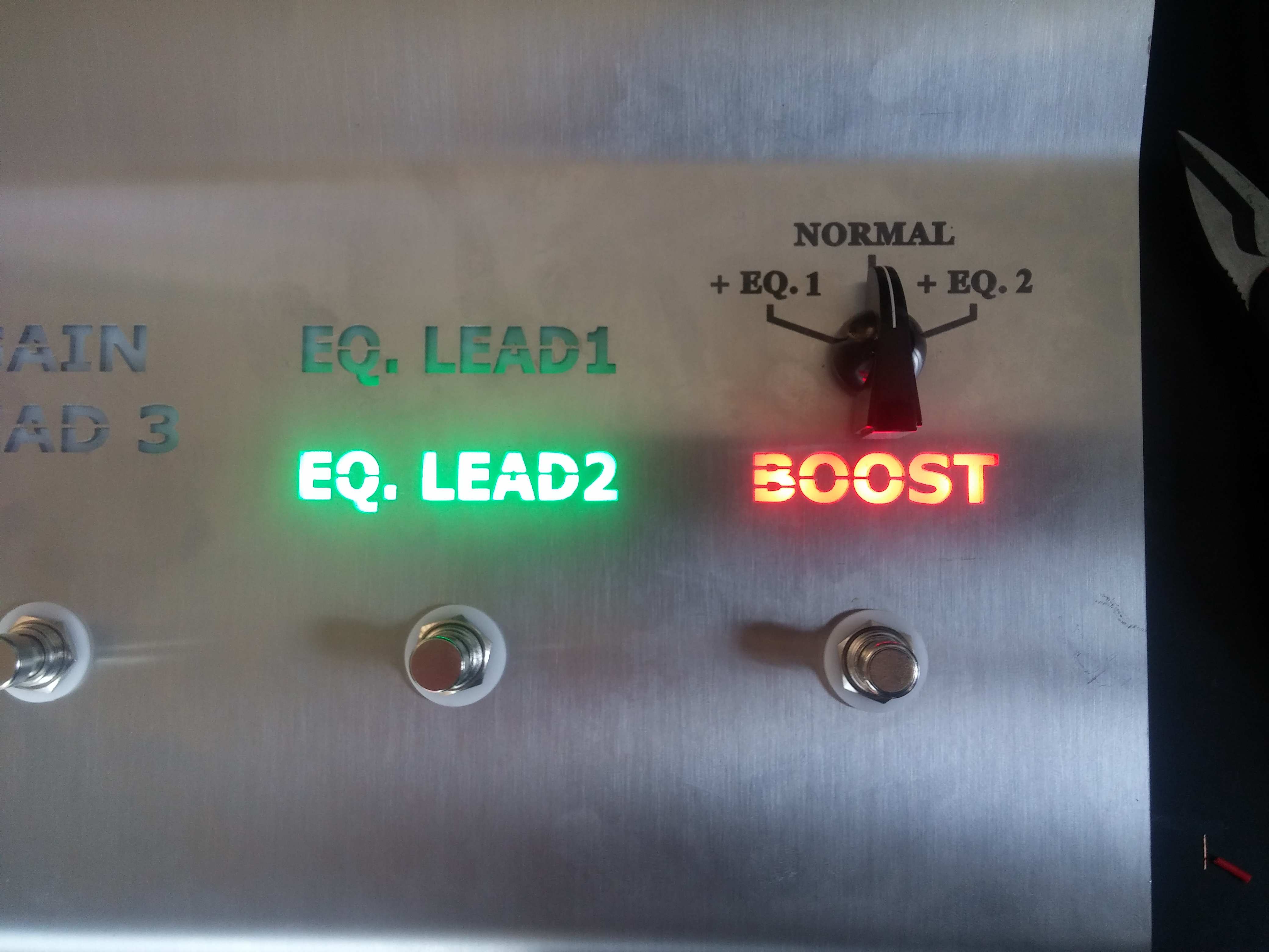

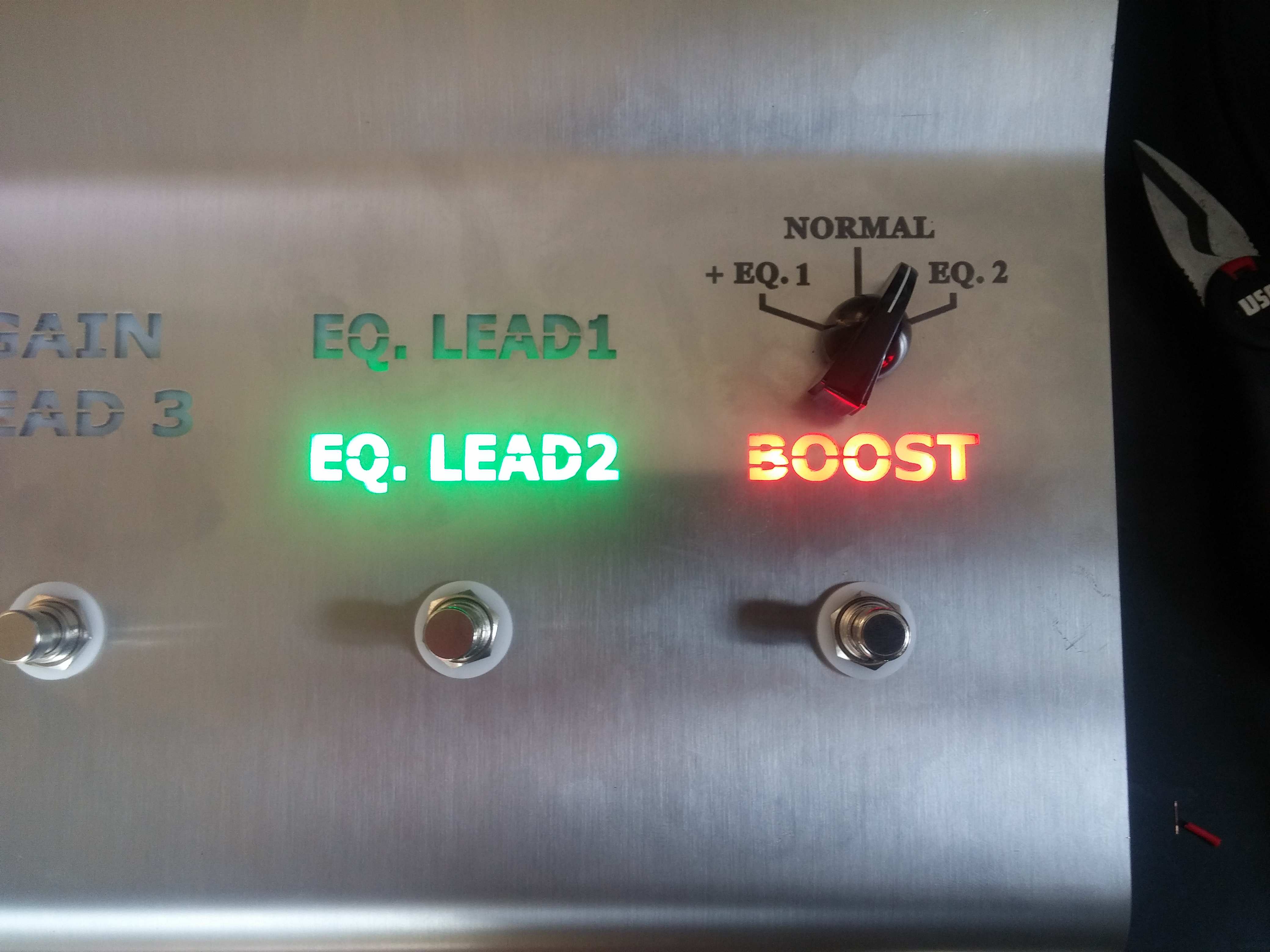

...il BOOST, come lo volevo io, doveva essere attivabile solo da pedaliera. Ma con una possibilità in più: rendere possibile il cambio dell'equalizzatore quando si attiva il boost, oppure no.
...Nel senso che se si vuole cambiare EQ schiacciando SOLO il pulsante di Boost, lo si può fare. Altrimenti è sempre possibile cambiare EQ con il proprio pulsante dedicato e attivare cmq il Boost a piacimento.

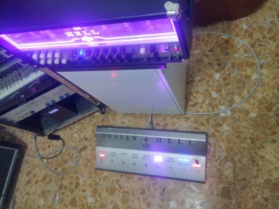

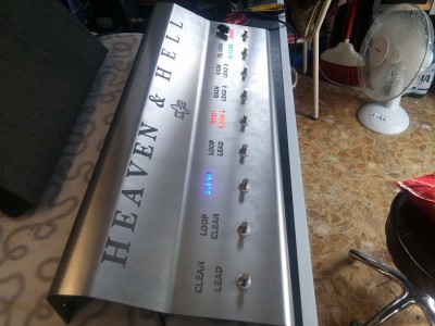

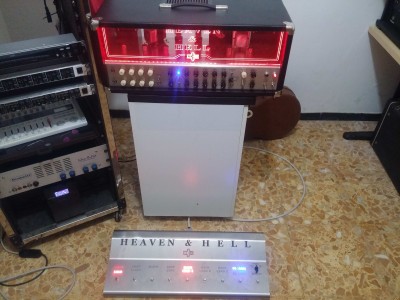

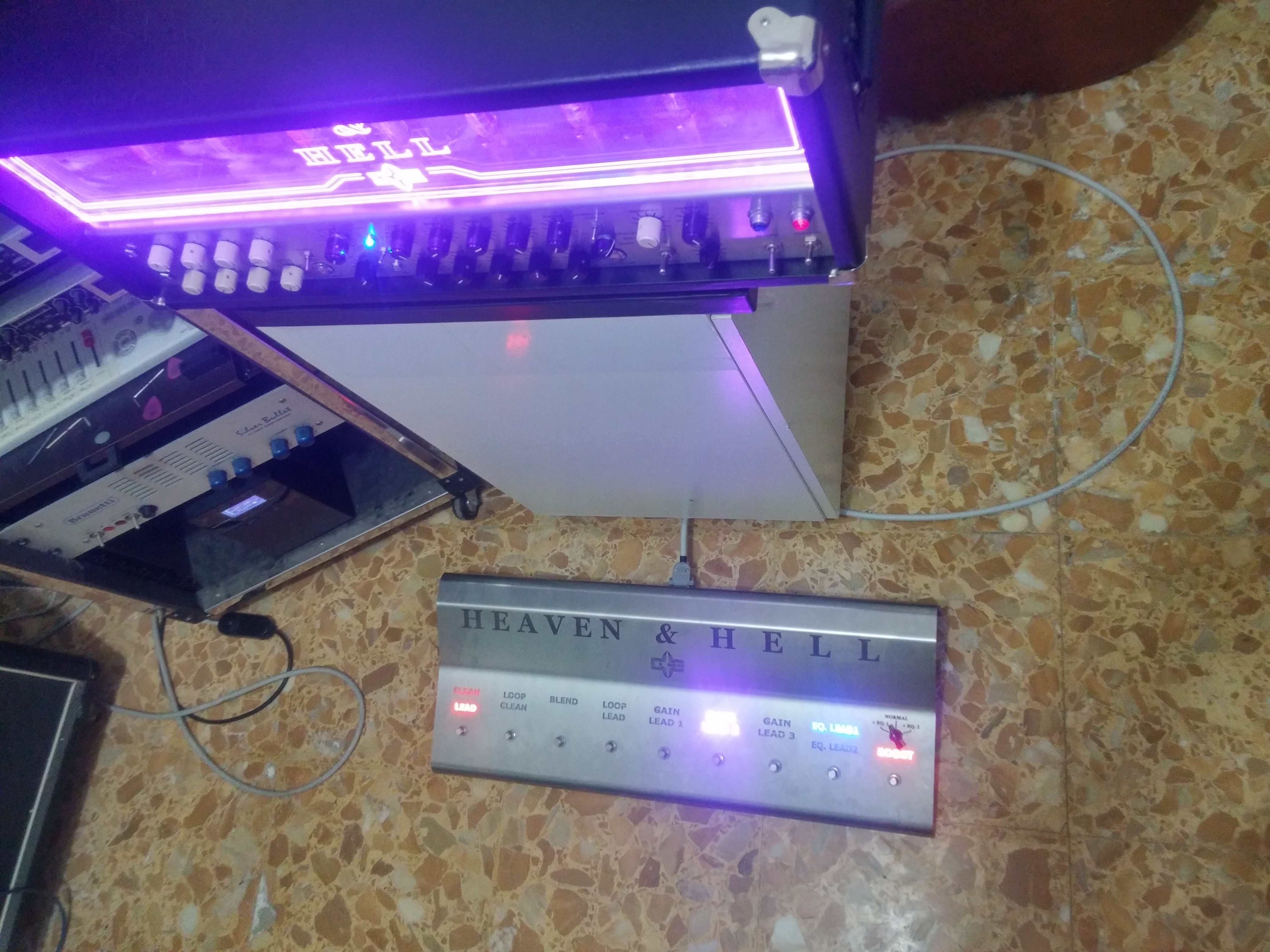

....Per la comodità in ambito live, ho progettato la pedaliera in modo tale che fosse "comoda".
....Forse ho esagerato un pò troppo con le dimensioni, però la comodità ci sta tutta:
...I cambi sono immediati e le luci corrispondono alle luci sul frontale della testata e dei suoi relativi led.
