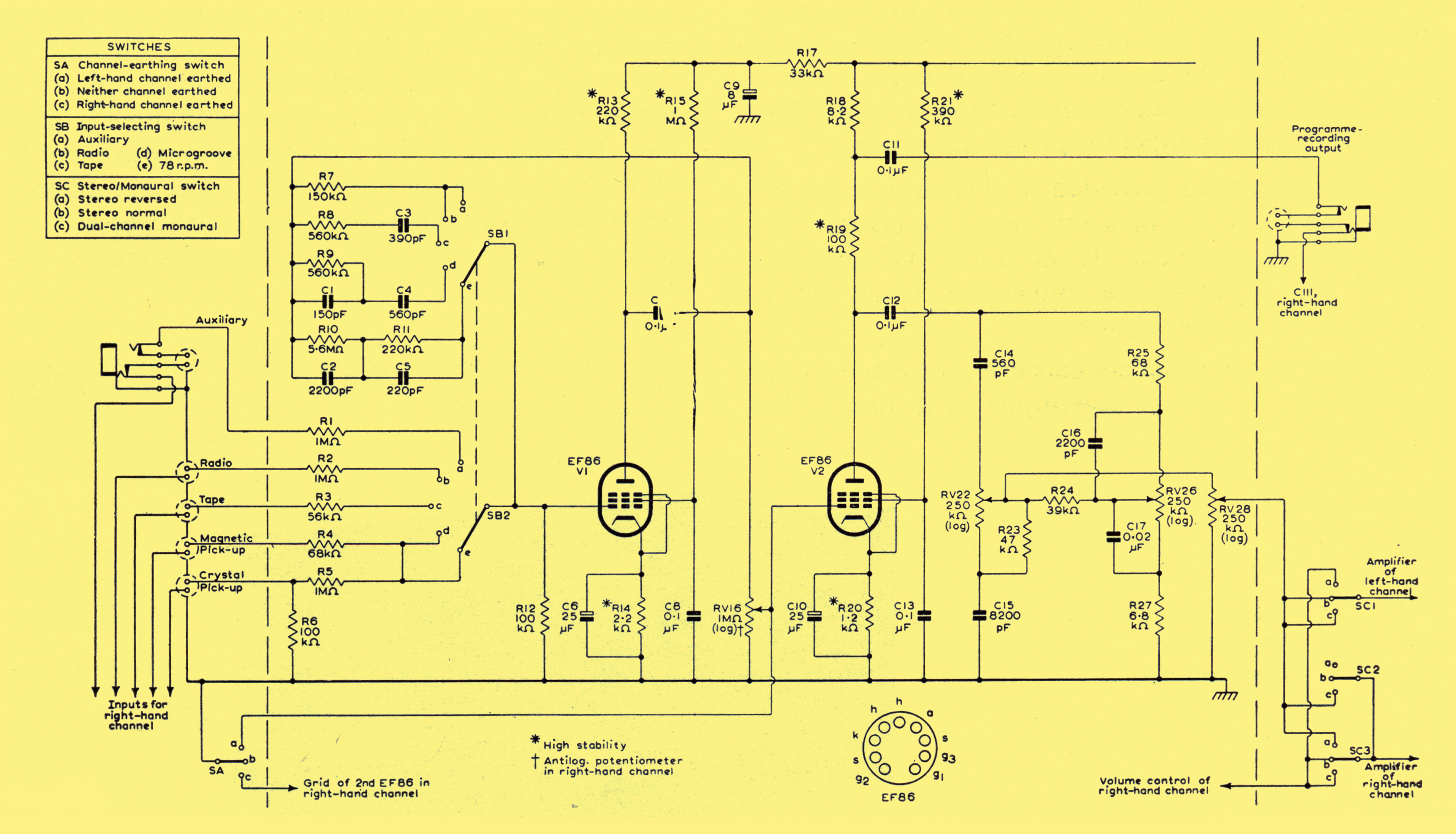

Messaggio da robi » 14/06/2016, 16:26
Ciao, guarda l'allegato.
Se si parla di lead, la questione eq "davanti" o "dietro" non vale tanto per l'equalizzazione in sè, ma per la "pre-equalizzazione" che sposta il focus della distorsione su diverse frequenze, e quindi la "pasta" generale della distorsione stessa.
Re: Configurazione preamp ..... domanda per Robi
Messaggio da Kagliostro » 14/06/2016, 17:01
Ancora Grazie
Conoscevo lo schema che posti, ma non mi ero mai concentrato sui dettagli di funzionamento
quando vedo simili "architetture" ho da sempre pensato a quelle pre-equalizzazioni dovute all'utilizzo di fonti particolari che per la loro tipologia han bisogno di essere riequilibrate per rendere il segnale di origine
ma non le ho considerate "interessanti" per essere usate in circuiti che amplificano una chitarra, sicuramente il livello della mia conoscenza è troppo grezzo e difficilmente arriverò a capire veramente come stanno le cose (in fin dei conti non suono né mai ho suonato)
Riesco a capire ciò che dici riguardo il focus della distorsione e credo di capire bene cosa intendi, ma non sono in grado di recepire il nocciolo della questione, mi sa che meglio sarebbe se mi limitassi a forare gli chassis ed a popolarli con circuiti scopiazzati (tali e quali) qui e lì più che voler assemblare circuiti personalizzati con la presunzione che poi il suono che ne possa uscire sia di un certo tipo

Messaggio da robi » 14/06/2016, 17:20
Per carpire alcune differenze bisogna suonare.
Perchè quello che ti spiega un amico non è la stessa cosa di quello che senti sotto le dita suonando, le sfumature ed i dettagli.
Tutte le distorsioni hanno una pre-equalizzazione, ed una equalizzazione man mano che si procede con il circuito, proprio per limare quello che non si vuole e concentrarsi su ciò che si vuole dal circuito. Un'equalizzazione "davanti" ti permette di modificare questi equilibri, ma bisogna saperli gestire. Vedi ad esempio i vari Mark della Mesa.
