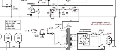

Ciao ragazzi ho acquistato online un jcm 800 4010 del 1982 che è la versione combo del 2204 50w ad un prezzo veramente buono, vorrei restaurarlo, è stato modificato, ma anche male (date un'occhiata alle foto) prima di acquistarlo comunque mi sono fatto mandare le foto interne e dei trasformatori. Ora che ce l'ho sotto mano intanto l'ho provato, suona bene ma non è di certo il suono originale, gia col master a 6 la distorsione è molto ma molto piu pesante del mio clone jmp 2204. Poi sono stati aggiunti un'uscita di linea che esce dal preamp , e un'entrata nel finale installata sul pot del master (cosi mi ha spiegato il precedente proprietario).Le modifiche piu vistose che ho notato appena ho visto la board riguardano il circuito di bias, sulle finali non vedo le res da 5k6 e quelle da 1k 5w, poi al centro della board manca una resistenza da 10k 2 w. Non so chi ci abbia messo mano e se le modifiche sono valide cosi lo vorrei far tornare come era in origine. Ho notato un'ultima cosa stranissima cioè i condensatori di filtro che dovrebbero essere 3 qui sono 2 ! Come si spiega? Ho ricercato i dettagli di questo modello e dalle foto online tutti hanno 3 condensatori. Qui manca quello installato sullo chassis dopo la choke.
Dopo averci suonato un po il trasformatore di alimentazione era molto caldo, non vorrei lo avessero manomesso.
Chi mi consiglia come procedere?

Ciao, non vedo modifiche, ma solo la sostituzione (comprensibilissima) degli elettrolitici del bias, che dopo tutti questi anni potrebbero essere andati a donne di mal'affare.
Mi dici che tensioni hai sui vari rami?

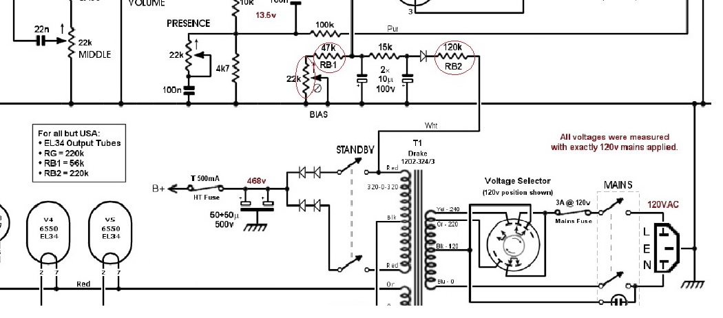

ok appena faccio la misurazione dei valori te li posto, nel frattempo ho indicato dove sulla scheda ci sono valori che non corrispondono agli altri jcm o jmp che ho visto.
vedi la rb2 che dovrebbe essere da 220k è da 158k, la rb1 che dovrebbe essere da 56k è da 186k, e il trimmer che dovrebbe essere da 22k è da 3k3.
e comunque in giro non trovo nessuna informazione sul perche ho solo 2 filter caps invece dei soliti 3....veramente strano

Hai voglia di segnare in rosso sullo schema originale le modifiche che hai notato, insieme con le tensioni?
Per il bias, ritengo possa essere un adattamento a diverse valvole che sono state montate in passato (concordo sul lavoro apparentemente approssimativo).

Certo Robi ti segno tutto sullo schema elettrico, ma vorrei fare una cosa prima, scollegare i secondari del trafo di alimentazione dalla board e dalle valvole e misurare le tensioni in uscita perche sospetto che il trafo sia stato rifatto dato che i cavi che escono dal trasformatore non mi sembrano originali...e i lamierini sono stati rimontati un po alla buona... Oggi ti posto i valori del trasformatore e alcune foto perche ho scoperto dove hanno messo mano. A parte questo da fabbrica non e' stato montato il terzo condensatore di filtro 50+50, elettricamente cosa cambia? Comunque ribadisco che e' strano che non sia stato installato. Gli saranno finiti a zio Jim ?

Allora ho fatto una prima analisi, intanto credo abbiano rimosso l'avvolgimento dei 120v perche sul selettore come si vede dalle foto sono collegati solo il cavo arancio (220v) e giallo (240v). L'altro capo del primario ( filo verde) ritorna alla presa di alimentazione.Con il selettore del voltaggio a 220v sul secondario con i cavi rossi ho 287v 0v 287v quindi tra di loro 574v, mi sembra un po bassina ma magari ci puo anche stare dato che negli anni 70 l'anodica era molto piu bassa degli anni 80 e magari questo trafo proveniva da un jmp.
Sul secondario con i colori nero e rosa ho 3,2v 0v 3,2v, quindi l'accensione delle valvole è ok.
Tu che dici ci puo' stare? in realtà vorrei smontare anche i lamierini per risistemarli, alcuni non combaciano bene...
Per quanto riguarda il primario chissà perche manca quello della 120v, si sarà cotto (forse sbagliando la selezione del voltaggio) e avranno tagliato i fili che uscivano dal trafo lasciando l'avvolgimento interno? o chissà se avranno tolto tutto l'avvolgimento. Questo se fossero avvolgimenti separati, ma non lo so perche non ne ho mai smontato uno. Che ne pensi?
Re: restauro jcm 800 4010
Dico che hai un bel modello per le mani: qualcosa meno di 400V di anodica ed il preamp che dovrebbe restare sui 260V, sono la mia combinazione preferita.

Ottimo ! Mi hai dato un sollievo! Che dici sto tranquillo cosi o magari per sicurezza e curiosita' mi smonto il trafo di alimentazione e dato che ci sono rimetto bene i lamierini? Piu che per i lamierini vorrei capire cosa hanno fatto all'interno dato che non vedo i cavi della 110v, chissa' se hanno proprio eliminato l'avvolgimento o hanno solo tagliato i cavi che escono all'esterno. Se ci fosse ancora l'avvolgimento bruciato all'interno per effetto dei campi magnetici degli altri avvolgimenti cosa potrebbe succedere? Surriscaldamento?
Domani comunque tiro via le resistenze che hanno sostituito e le rimpiazzo con le originali poi ci sarebbero due modifiche che se sono buone le lascio, te le posto magari sono valide.
