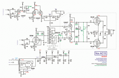

Ciao ragazzi sto finendo un clone AC15 volevo chiedervi se e possibile sostituire la phase inverter 12ax7 con una 12at7,me ne ritrovo circa una ventina e volevo utilizzarle se possibile,sapendo comunque che la prima ha un Mu di 100 e la seconda 60 grazie a tutti.

Potresti anche mettercela (tenendo conto che però poi l'amp non sarà lo stesso)
ci sono dei Fender che la usavano come PI, ad esempio l'AB763 che però ha 6V6 come finali
al momento non ricordo ampli con 12AT7 come PI che avessero le EL84 come finali
Dovresti riaggiustare i valori dei componenti attorno alla PI per mettere la AT al posto della AX
ma non so se i valori di quelli dell'AB763 poi diano il massimo (in termini di tono) con le el84
tieni presente che le 6V6 hanno una sensibilità di circa 4mA/V mentre le EL84 circa 11mA/V (quindi molto ma molto più sensibili)
potresti provare e vedere come va

allego schema
ho provato a sostituirla con i valori attuali e devo dire che perde un po di volume ma come timbrica suona molto bene
poi se c'e da modificare valori intorno alla pi se mi potete dare una mano ne sarei grato.

Al di la dei valori, su cui non mi pronuncio non avendola mai provata, occhio che la 12at7 dissipa 2.5w contro 1.2w della 12ax7, non stare scarso con le resistenze...

Si, come wattaggio. A volte quelle indicate in progetto (anche se qui non vedo indicazioni) sono al limite, val la pena farsi due conti per verificare visto che pensi ad una sostituzione permanente.

Ok grazie,oggi ho provato con 12at7 sostituito resistenze con wattaggio di 2W sembra tutto perfetto il suono e molto buono volevo un informazione
