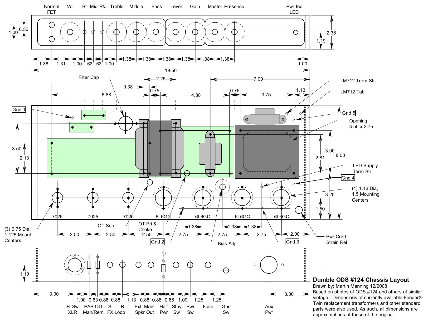

Re: Schemi dumble
modello overdrive special, mi basterebbe sapere le dimensioni di massima larghezza, altezza profondita. nn trovo inoltre da nessuna parte disegni da stampare per fare le turret boards. Anche se in realtà e un problema da poco, dato che potrei ricavarle direttamente dal layot. mi pare un amp abbastanza pieno e con un circuito abbastanza compresso al interno. e nn mi piacciono quelle due schede pcb messe sui lati del amp, si potevano secondo me evitare di metterle li, aggiungono alcuni passaggi dei fili inutili e complicano il tutto.
- Messaggi: 9958
Re: Schemi dumble
Basandomi su questo layout (rev6)
caricato su Visio, la misura dei pot viene 24mm (che corrisponde a quello che pensavo sia il tipo di pot)
le altre misure sono
480mm x 200mm x 60mm
Stesse misure controllando questo layout
EDIT:
Direi che con le misure più o meno ci siamo, ho chiesto e questo è quello che se ne è uscito
EDIT:
The chassis I used was 19.25" x 8.25" x 2.5". Preamp board was 8" x 2.75". Power supply was 3.5" x 5". Bias/FET/Relay boards were 1.75" x 3"

Re: Schemi dumble
Ma sei un mago, grazie mille. Quindi quei layout sono 100 per cento in scala, meglio cosi. basterà fare una stampa di quello che mi interessa. Cmq si immaginavo fosse stretto ma nn riuscivo capire quanto.
il layot che ho nn e lo stesso però, forse quello che hai postato te e più aggiornato, e a dire il vero mi piace anche di piu.

Re: Schemi dumble
il disegno dello chassis e una vera manna dal cielo. Direi che non manca proprio nulla. Non mi è ben chiara la funzione del primo relè, in pratica inserisce o toglie R8 e R9 , ed il secondo ingresso fet (a cosa serve?). proverò a farmi uno schema mio, perché voglio mettere degli optoisolatori al posto dei relè e semplificare alcune cose.
