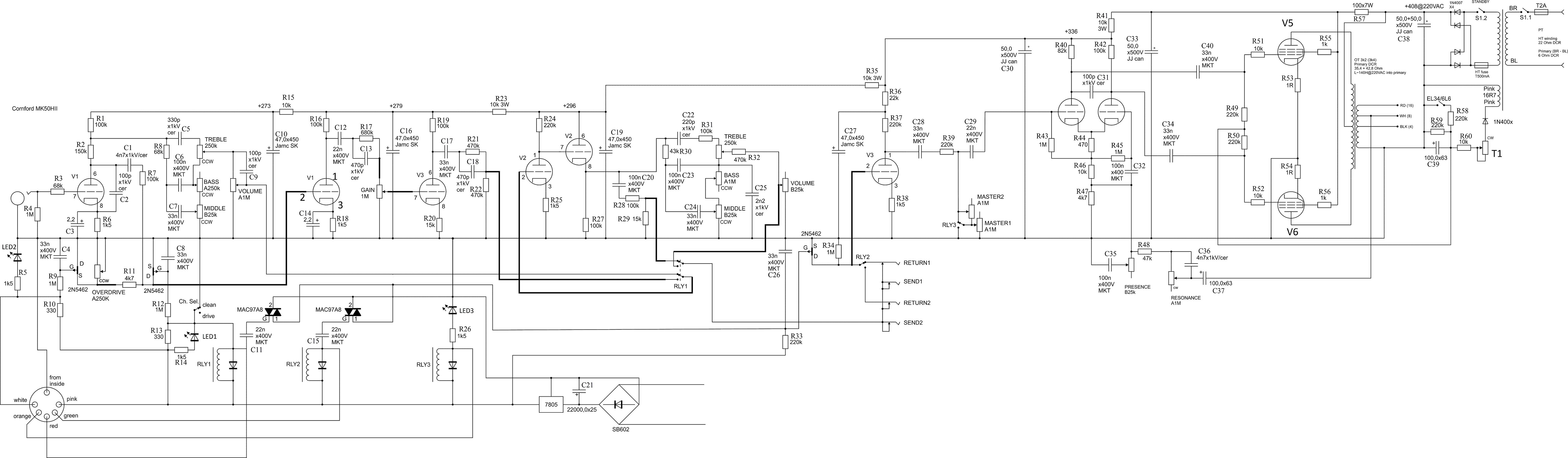

Ciao a tutti e buon Anno,ho comprato una testata fatta da un ragazzo americano che lavorava con me Cornford MH50II e va molto bene,però e senza pedaliera footswitch
lo schema e questo
,cè nessuno che mi può dare una dritta su schema da eseguire per costruirlo grazie a tutti anticipo che non sono riuscito a trovarlo in rete ,anche perche non riesco a capire la funzione dei 2 triac grazie ancora.

Quei triac servono, insieme al fet 2N5462, a mettere in mute l'uscita dell'ampli per un istante durante il cambio canali.
L'istante è determinato da C26 ed R33.

Ciao robi purtroppo tomas e venuto a mancare in incidente stradale 6 mesi fa,lavorava con me in piattaforme gas in mare,conoscendo i suoi cari non me la sento di chiedere se aveva pedaliera tutto qui.L'aveva costruito a regola d'arte e va che e una meraviglia,con questo chiedevo se era possibile completarla con una pedaliera,pensi sia possibile fare questo?

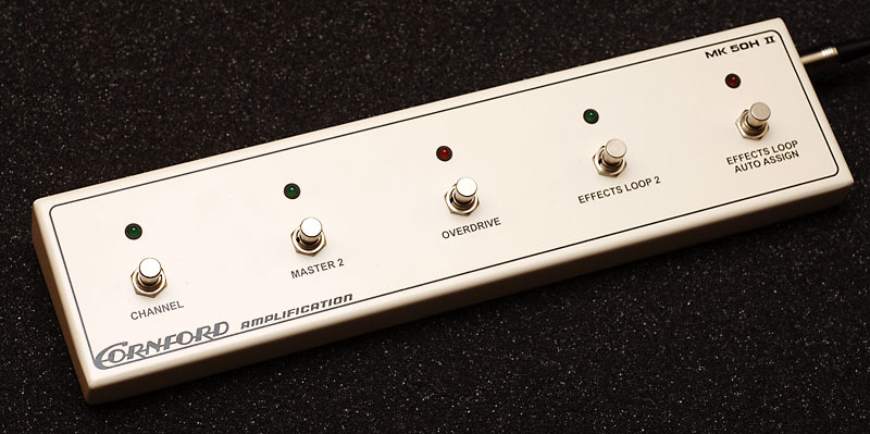

la pedaliera sarebbe questa

io lo farei cosi ditemi se sbaglio
giorgio62
Messaggi: 120
Località: Porto Tolle (RO)
Re: Testata Cornford MH50II
Messaggio da giorgio62 » 11/01/2017, 20:31
gio.pdf
(36.14 KiB) Scaricato 296 volte

Ciao Giorgio,
Grazie per avermi risposto e scusa per la domanda inappropriata, non ne ero a conoscenza.
Lo schema che hai proposto è corretto, e credo tu sappia anche dimensionare le rsistenze per i led.

Ricordati che l'alimentazione è a 5V, che in base alla luminosità puoi volere fra i 10 ed i 20 mA, e che le cadute di tensione sono:
- Led rosso = 1,6 V
- Led verde = 2,4 V

Ciao ragazzi ho fatto il footswitch per il conford ma mi e sorto un problema:eccitando il rele RLy 1 mi rimane in mute il canale distorto ho provato a sostituire il 2n5462 il triac ma rimane sempre in mute non riesco a capire dove sbaglio,mandando il negativo al rele dovrebbe dare impulso al triac attivando il fet per un instante correggetemi se sbaglio,aiutatemi per favore grazie.
Messaggi: 9845
Messaggio da robi » 03/02/2017, 22:38
Esattamente. Controlla le tensioni del circuito mute.

Ciao ragazzi ciao Roby,avevo fatto una cavolata c'era un falso contatto sulla resistenza da 220k che alimenta il gate del jfet tutto risolto grazie mille :Gra_1:
